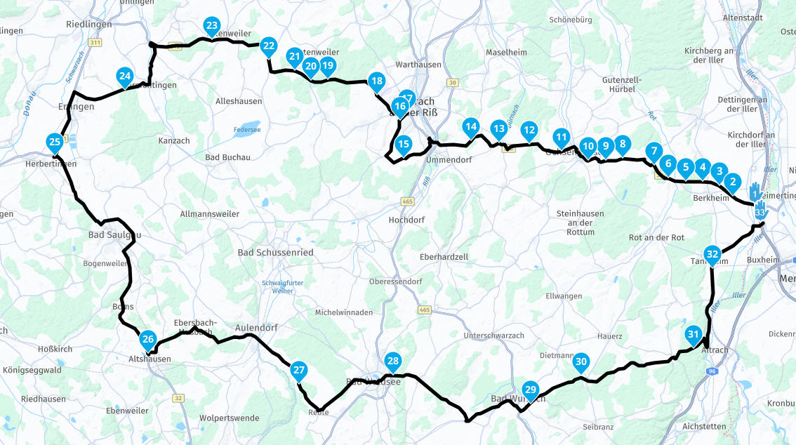

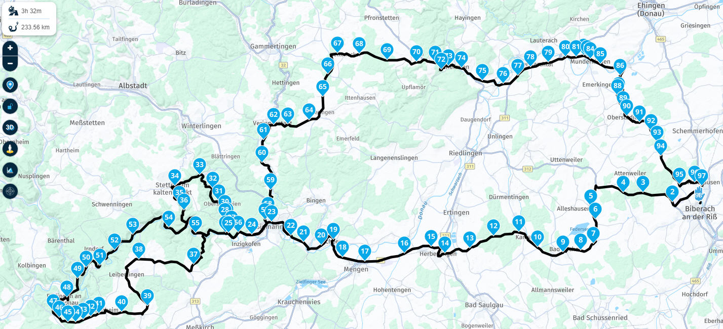

ich bin letzte Woche eine Nachmittagsrunde durchs Donautal gefahren. Dabei bin ich teilweise die gleiche Strasse hin und zurück gefahren.
Ich habe in MRA eine Route gebastelt und diese über GPX 1.1 an den Zumo übertragen. Irgendwas ist dabei aber wohl schief gelaufen den der Zumo hat permanent gesagt "Bitte wenden". Ich habe unterwegs die Routenführung mehrmals abgebrochen und neu gestartet mit dem nächsten Zungang als Einstieg. Auch wenn ich auf der Route war und der Routenpunkt 15 nur 100 m vor mir angezeigt wurde wollte der Zumo umkehren wenn ich die Route neu gestartet habe.
Kommt das Gerät nicht damit klar wenn man auf der gleichen Strasse hin und zurück fährt und es quasi gleich den letzten Punkt erkennt und denkt die Route ist schon fertig ?
Muss man zwingend zuerst über den Startpunkt fahren bevor die Route abgearbeitet wird ?

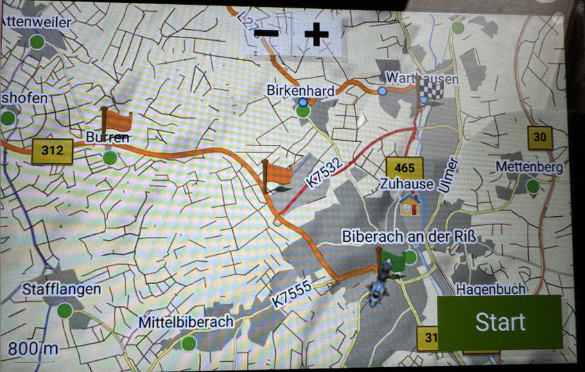

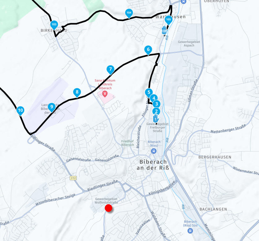

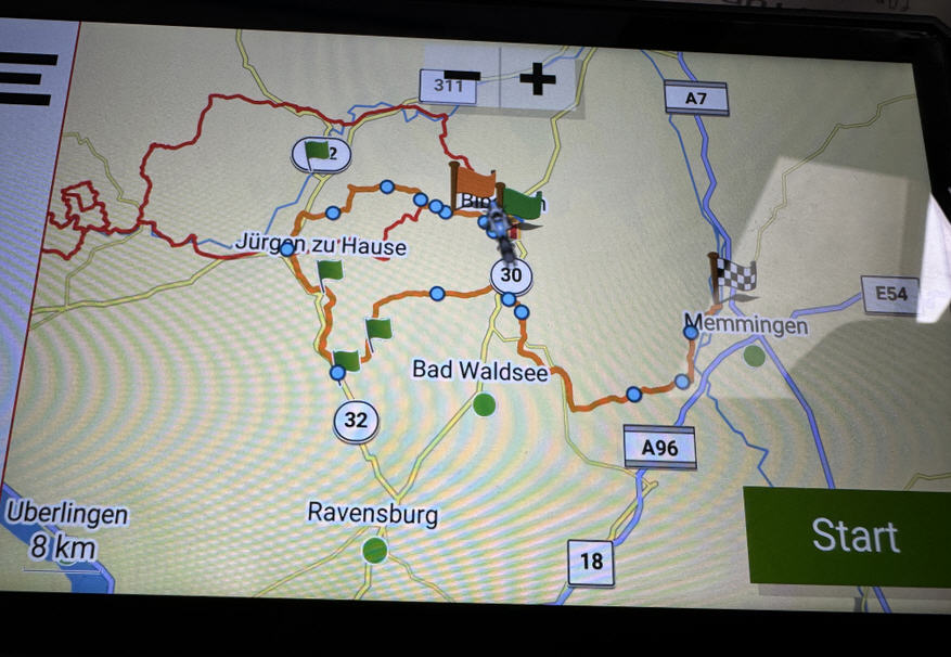

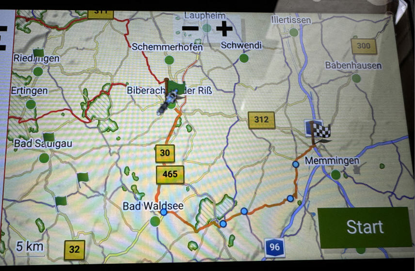

Ich befinde mich momentan ungefähr dort wo der rote Punkt ist. Also rund 2 km weg vom Startpunkt der Route. Ich habe zum Testen extra Start und Endpunkt ein bisschen auseinander gezogen und die Route nochmals auf dem Zumo importiert.
Der nächste Zugang wäre also zwischen Punkt 9 und 10.
Ich habe auf dem Zumo die Route gestartet und "nächster Zugang" ausgewählt. Er fährt direkt zum Punkt 103 und ist nach 10 Minuten wieder am Ziel.
Die Option nächster Zugang scheint nicht so richtig zu funktionieren.

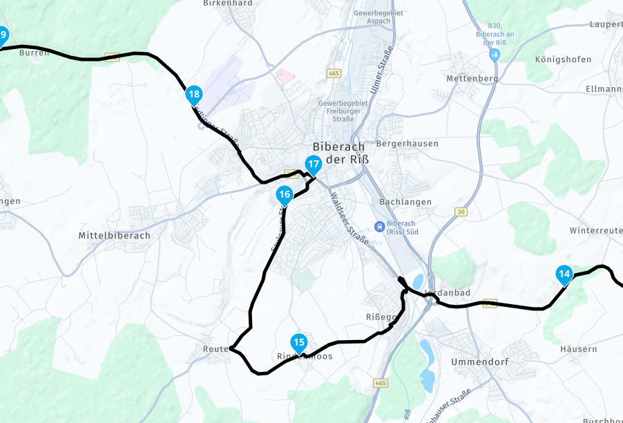

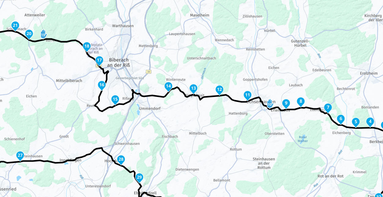

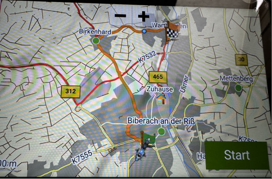

Versuchshalber habe ich gerade mal kurz eine Route bei mir am Haus vorbei gebastelt.
Ich wohne zwischen 16 und 17
Der Zumo steigt aber nicht bei 17 ein sondern fährt direkt nach 28.

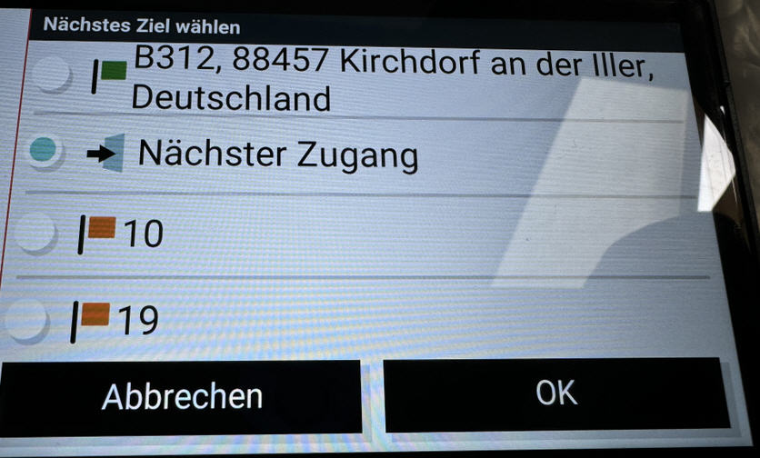

Jetzt habe ich vor und nach meiner Position einen Via Point gemacht bei 10 und 19.
Die kann ich jetzt auch auswählen, wobei man die noch anders benennen müsste
Aber auch bei nächster Zugang weiß der Zumo dass er an 10 schon vorbei ist und steigt richtig in die Route ein.
Jetzt habe ich also ein bisschen Arbeit und werde in allen meinen Routen in MRA ein paar Via Points einfügen und dann neu importieren.

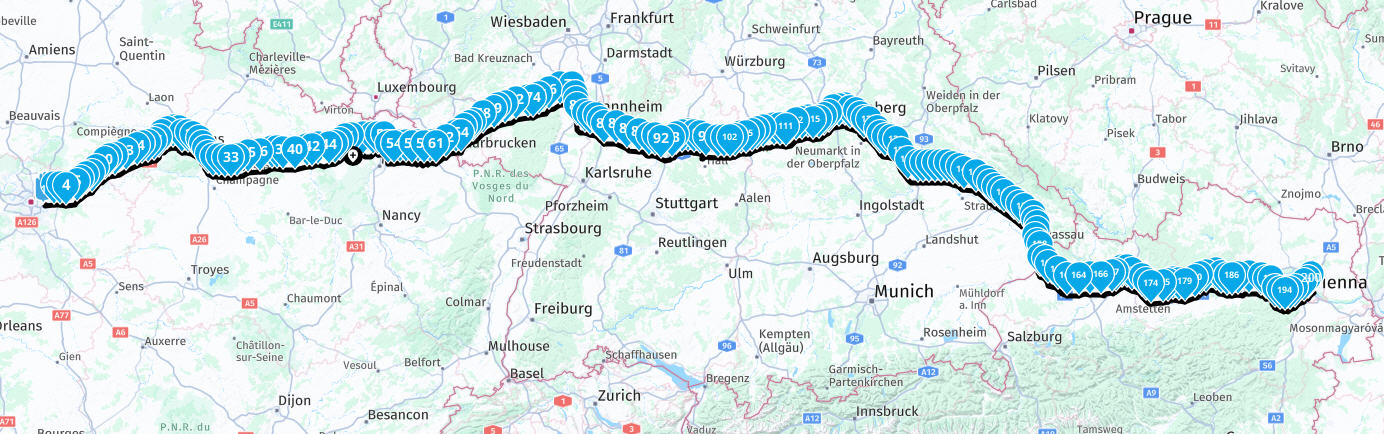

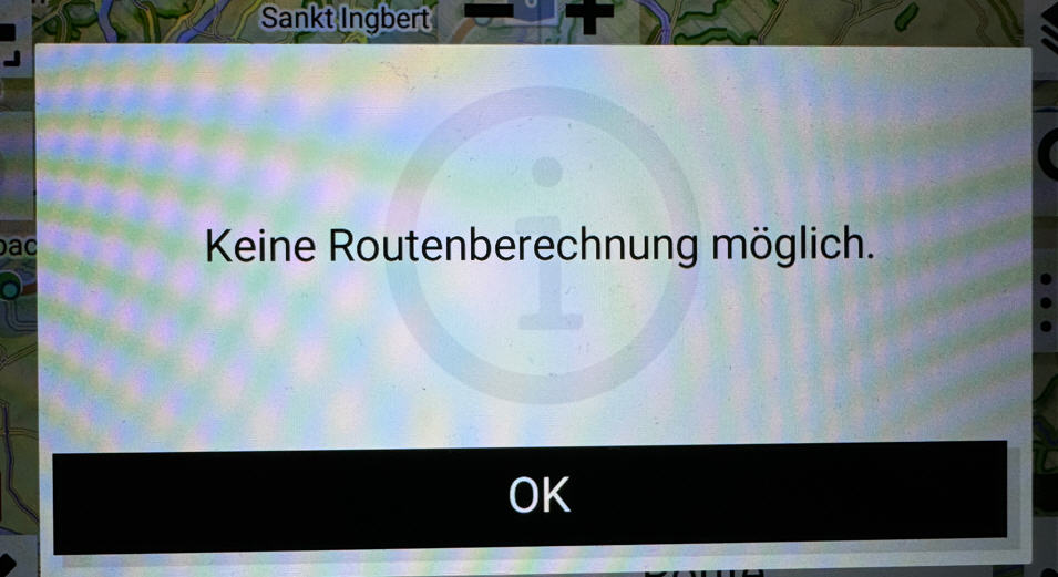

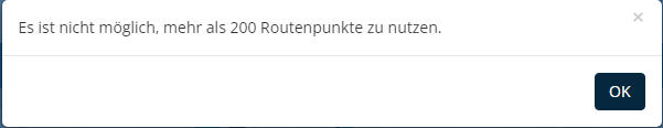

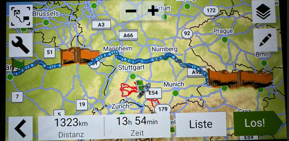

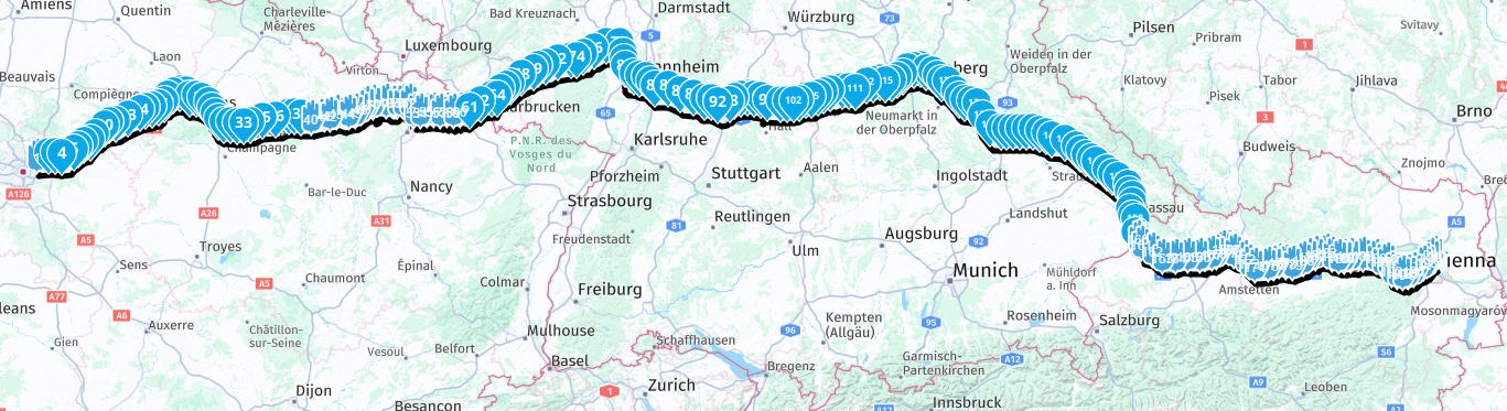

Ich habe das gerade mal spaßeshalber probiert. Das Limit scheint bei 200 Punkten zu liegen. Wenn ich in MRA mehr Punkte einfügen will bekomme ich diese Meldung.
Somit habe ich einfach mal schnell eine Route von Paris nach Wien erstellt und 200 Shaping Punkte rein gemacht. Dafür gibt es in MRA eine Funktion und somit ist das in ein paar Sekunden passiert.
Der XT2 importiert diese Route ohne Fehler.
Aber auch wenn ich hier versuche einen 201 Punkt einzufügen klappt das nicht.
Beim 201 kommt die Meldung
Dann habe ich 60 Shapin Points in Via Points umgewandelt.
Auch das importiert der XT2 ohne Fehler
Die Begrenzung liegt also bei 200 Punkten pro Route und es scheint egal zu sein ob das Shaping oder Via Points sind.
