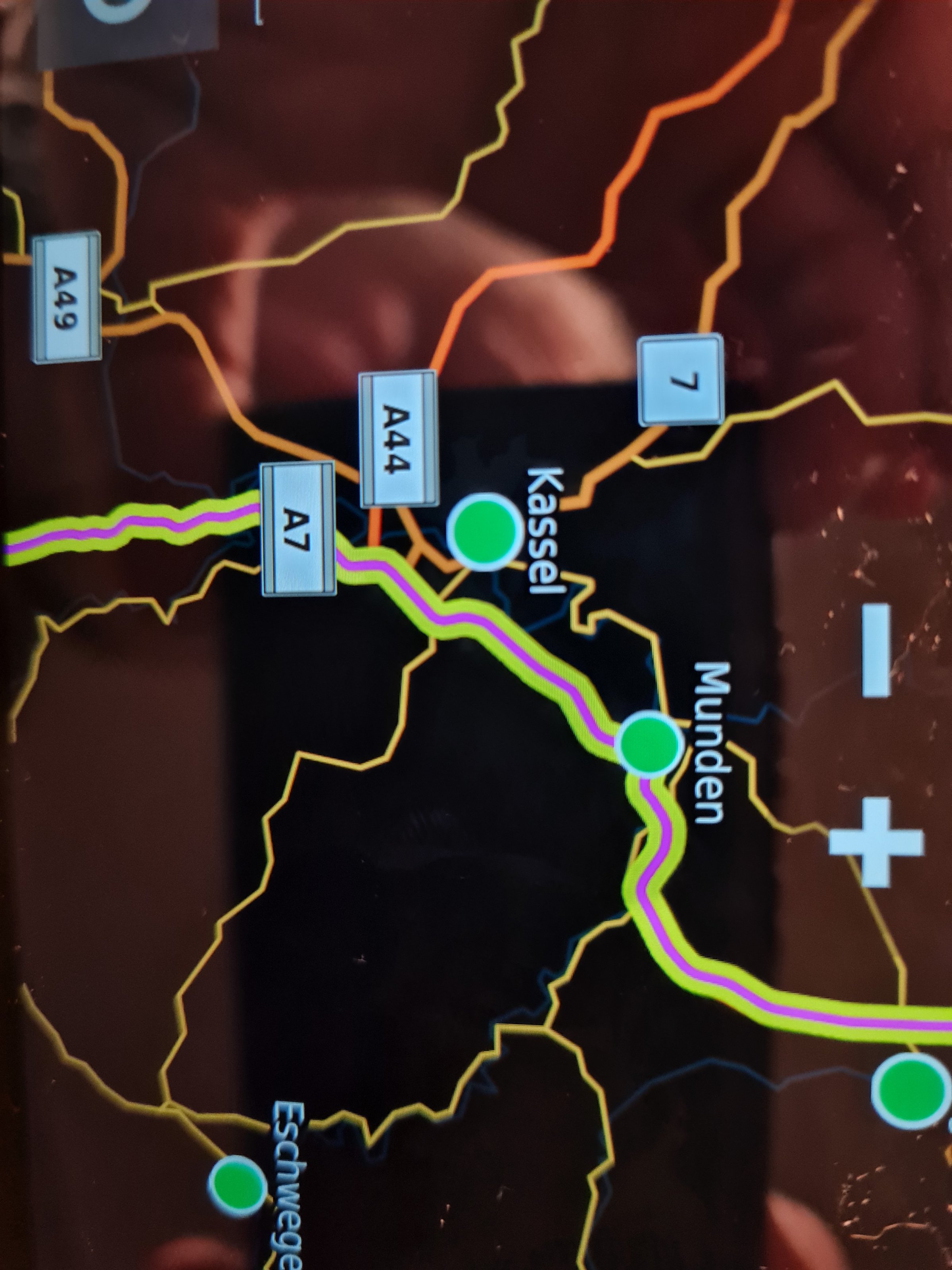

Fw 6.5
Funktioniert mit dem Kradmelder24 Theme.
Unter Apps\Tracks eine gespeicherte Track aufrufen, Schraubenschlüssel links oben anklicken, runterscrollen bis Trackbreite (ich habe für obiges Photo "Am breitesten" eingestellt), dann darunter "auf Karte darstellen" mit einem Häkchen versehen. Zurück klicken, dann Routenplanung anklicken, gespeicherte Route zur Track aufrufen, dann Karte auswählen, und das Ergebnis sollte wie oben aussehen.
Nachtrag:
Funktioniert auch mit Trackbreite "Breiter", funktioniert nicht mit "Normal", dann bleibt die Track unsichtbar unter der Route, weil sie nicht breiter als diese ist.

@Uli G. @Eckart :cool:
also auf der Nudelsuppe bin ich auch nicht dahergeschwommen, eine Scroll Option ist mir geläufig :rolleyes:
Am breitesten ist detto aktiviert - installiert ist auch bei mir FW 6.5 - Fakt ist - es gibt bei mir bei den gespeicherten 😉 Tracks KEINE Option - Track auf Ebene anzeigen 😜
Anscheinend fallen die seitens Garmin angebotenen Möglichkeiten bei Verwendung von Explore etwas anders aus.
Bei mir funktioniert es daher definitiv anders - so wie von mir beschrieben - und damit funzt es auch einwandfrei, ich sehe dann auch den Track unterhalb der Route (mit Track-Option am breitesten) ... wenn ich Zeit habe werde ich diesbezüglich ein Video online stellen

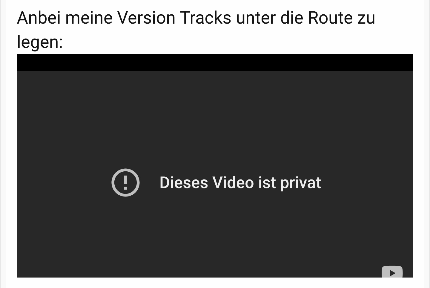

Anbei meine Version 😇 Tracks unter die Route zu legen:

sorry - dachte bei direktem Link sichtbar ... - hab's auf öffentlich geändert

shit - das verstehe ich nicht, habe mich generell abgemeldet und den Link auch bei YT ohne Anmeldung mit meinen Account abspielen können 🤔 ... hinterlege den Link nun mal direkt
