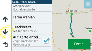

zu deinem Problem - die Lösung ist schon im XT vorhanden:
du kannst z.B. in BC aus der geplanten Route einen Track erstellen, den auf das Navi kopieren
und
unter Apps - Tracks - die Trackübersicht aufrufen und dann den gewollten Track markieren und über den Schraubenschlüssel anzeigen lassen und auch die Farbe wählen.
hier ist das wohl beschrieben (habs mir aber nicht angesehen - das kannst du selbst auch :zwinkern: )

Das Video bezieht sich anscheinend auf frühere FirmwareVersionen beim Zumo XT - die parallele Anzeige Track/Route funktioniert nicht mehr wie beschrieben.
Habe ich eben mit meinem aktuellen XT probiert ->klappt :schulterzucken:
Einzige Einschränkung ist das der Track im Reiter "gespeicherte Tracks" sein muss.
Und auch bei maximaler Trackbreite scheint der kaum unter der Route hervor.
Ich nehme für die Tracks immer Zyan - da fällt auf wenn sich die Lila Route vom Track entfernt
Zur Lösung des Problemes gleichzeitiger Anzeige von Track u. Route gibt es das hier, funktioniert :).
... bei mir nicht 🙁- und der Track war unter gespeicherte Tracks verfügbar
da es aber wie beschrieben mittels Explore funktioniert, nutze ich eben diese Variante
zumal ich anhand der Sammlungen ohnehin alles etwas flexibler handhaben kann
Hier kann ich alles beliebig einer von mir angelegten Sammlung zuordnen und gezielt ein/ausblenden.
Einzig eine Sammlung anlegen - muss ich per Explore an PC oder per App am Handy,
für mich auch nicht wirklich ein Nachteil da ich meine Routenplanung ohnehin immer am PC per BaseCamp erstelle - ein Super Tool mit für mich umfangreichen Möglichkeiten an Planung und Verwaltung, wenn man sich damit mal ein wenig beschäftigt hat 😎
Für Verwaltung Tracks und POI's ist Explore gut nutzbar - jedoch bei Routen oder Erstellen von Routen - sorry aber das geht gar nicht ... und das soll künftig BaseCamp ablösen 🤬
@Uli G. dein Link bezieht sich auf jenes von @ChiemgauQtreiber gepostetes Video
und diese Variante funktioniert bei mir unter FW 6.5 eben nicht.
Ich hab das Video mit der Softwareversion 6.50 aufgenommen. Eine aktuellere Version will mir mein Zumo nicht zum Update anbieten.
