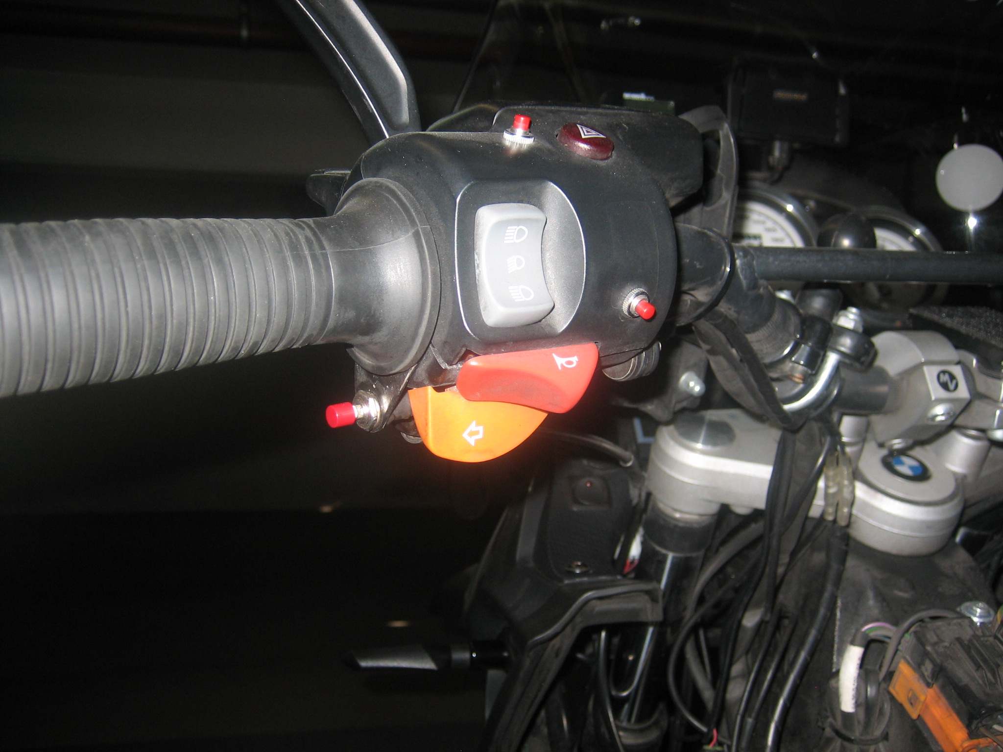

Wollte mal fragen, ob schon mal Einer zusätzliche Schalter/Taster in der Griffeinheit untergebracht hat. Vorzugsweise auf der linken Seite, die Hand hat am wenigsten zu tun.
Ich will dort die Tasten für einen Acewell Tacho unterbringen. Müssen also ausser Kontakt herstellen, nicht viel können. Wenn einer was weiss ... ?

ich habe, allerdings an der 12er GS Bj. 2006, zwei Schalter von Louis verbaut: Universalschalter 12 V / 5,5 A; Best.-Nr. 10032918.
Einer re am Lenker für Navi-Stromversorgung und li für Zusatzscheinwerfer.
Funzt schon seit Jahren tadellos.
