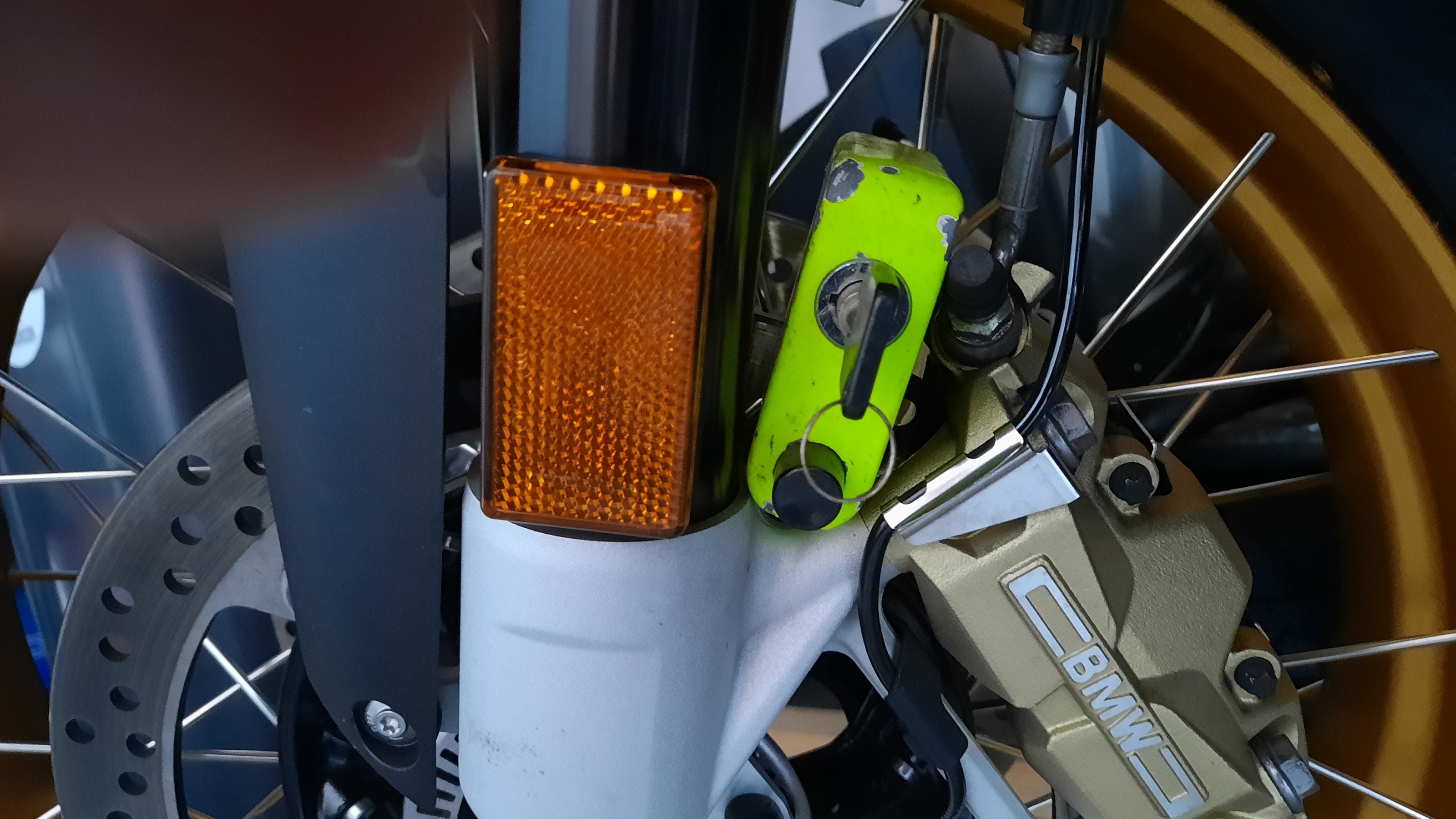

Ich habe auch schon mal das Hinterrad ausgebaut und mit ins WoMo genommen. Angekettet habe ich sie zusätzlich, aber mehr, um Radau beim Entfernen der Kette zu erzeugen. Außerdem setze ich ein Scheibenschloss mit Alarm vorne zwischen Holm und Bremssattel. Da ist das Bearbeiten umständlicher und schwieriger.

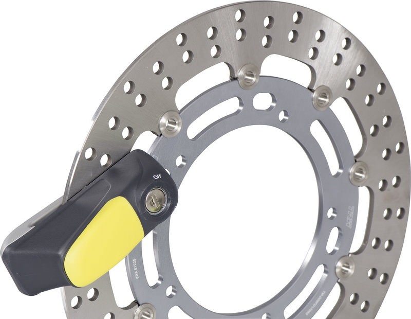

wird ja nicht unbedingt durch die Löcher der Bremsscheibe gesteckt
(Quelle: Louis.de)

Ich habe unter #22 geschrieben, warum ich das Schloss an eine bestimmte Position setze. Damit will ich erschweren, es in irgendeiner Form zu bearbeiten / knacken. Das Rad dreht sich nur noch ganz wenig und selbst das Ausbauen dürfte kaum noch möglich sein.

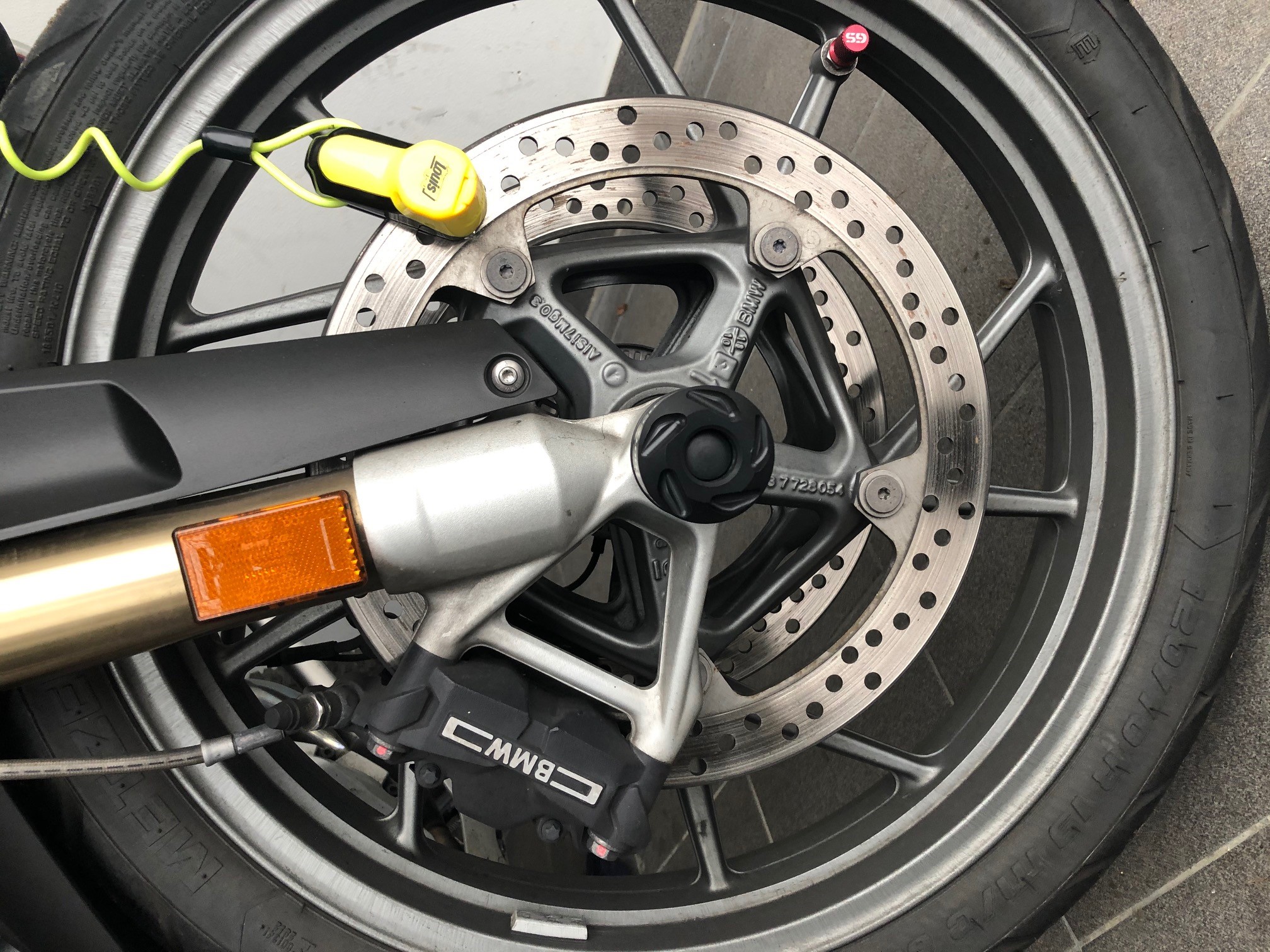

Hallo Richard und Heidekutscher,
danke Euch für die Hinweise!
Richard, bei mir sieht die Bremsscheiben eben anders aus, ist nur ein dünnerer Ring (siehe Foto). Das Spielzeugschloss :-) welches ich da mal günstig für's Erste mitbestellt hatte ist eben genau in einem Loch der Bremsscheibe befestigt. Und wenn es durch ein Loch gehen müsste, dann wäre eben bei unter / ca. 10 mm Schluss. Und diesen zusätzlichen Bereich an der Scheibe wie auf dem Foto von Louis habe ich bei meiner eben nicht (seltsam???)
Nun verstehe ich Dich so, dass ein stärkeres bzw eben auch grösseres Schloss einen Längeren Spalt hat - und ich dann eben sozusagen "hinter" der Scheibe verriegeln würde, richtig? So wie jetzt auf meinem Foto einschieben und dann "hinter" der Scheibe schliessen.
Nun daran hatte ich nicht gedacht, denn das würde das Schloss auch leichter hin- und herrutschen lassen - aber das macht ja vermutlich nichts aus.
Sehe ich das richtig?
d auch
Lieben Gruss & Danke
Janko

Danke Heidekutscher!
So ist die Positionierung natürlich ideal, völlig klar! Guter Tip.
Wie lang ist denn der Schlitz an Deinem Schloss? Ich sehe Du hast die gleiche Bremsscheibe und schliesst auch "über die Scheibe hinweg" (und nicht durch ein Loch)- dann werde ich da auch mal ein passendes Modell kaufen, momentan gibt es da ja haufenweise Angebote.
Gruss
Janko

Nein, ich schließe durch eines der Löcher in der Scheibe. Der Schlitz ist 5cm tief.
