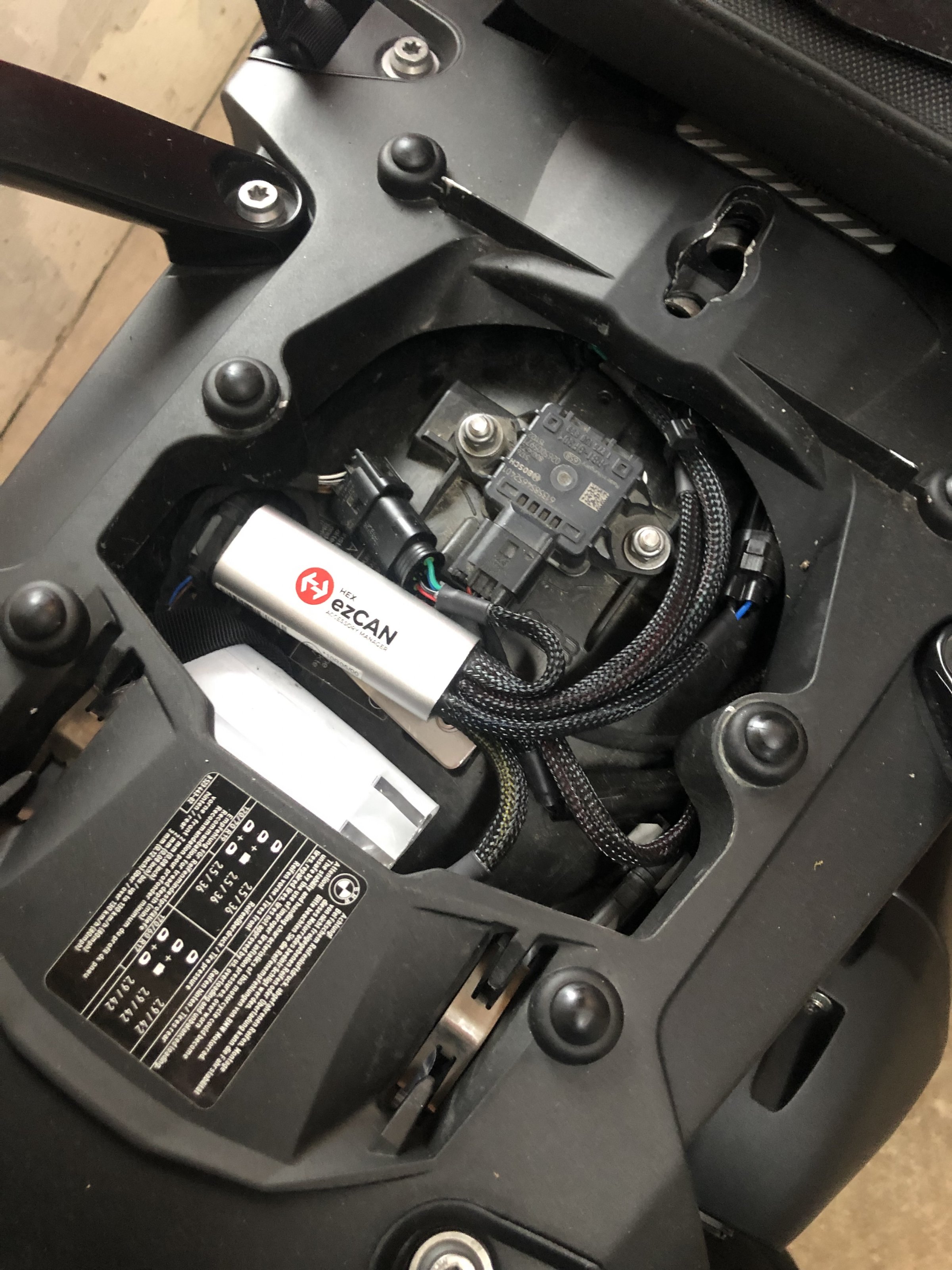

Diskutiere Zusatz Fernscheinwerfer Schaltsignal wo abgreifen? im R 1250 GS und R 1250 GS Adventure Forum im Bereich Motorrad Modelle; HEXezCan, hab ich unterm Soziasitz, kommst gut mit USB-Kabel hin, wenn du etwas einstellen willst…..

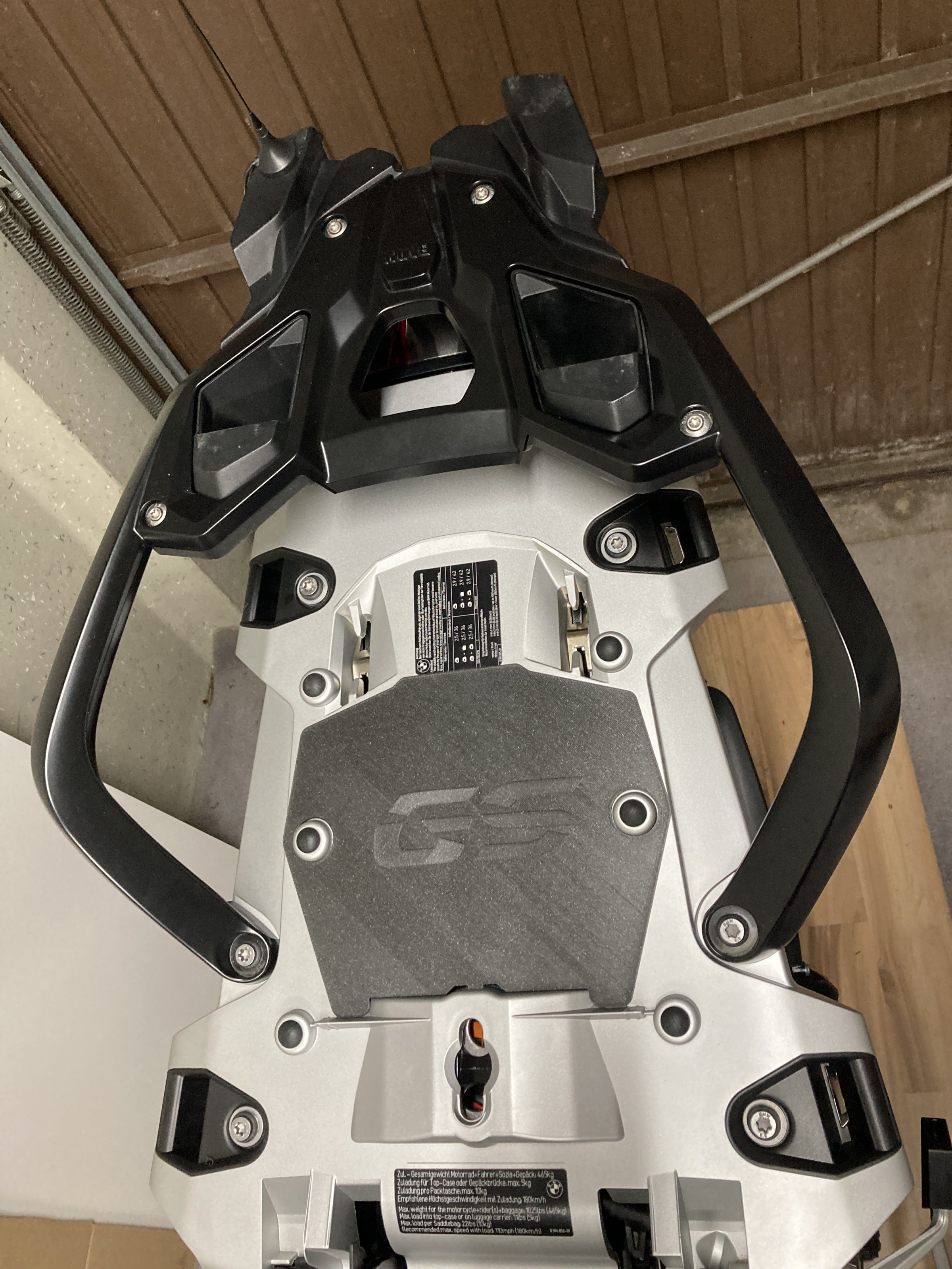

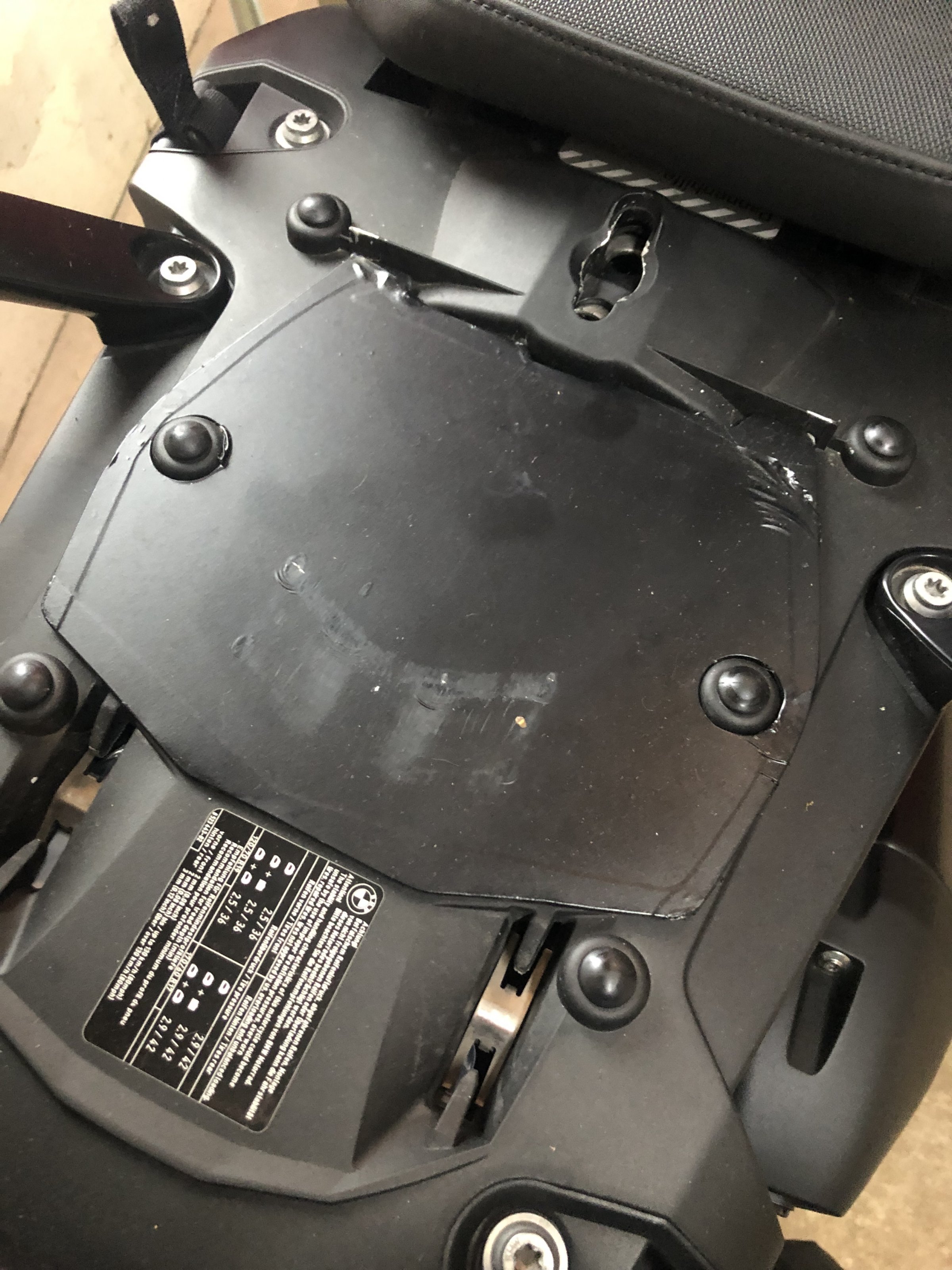

Ach ja, okay prima! Ich habe gerade im Video gesehen dass man sich dort auch den Bus über die DWA abholt. Da bietet sich das an.
Interessanter Deckel!

Ich glaub ich muss mir langsam doch noch nen 3D Drucker zulegen - ist echt ein krasser Problemlöser...

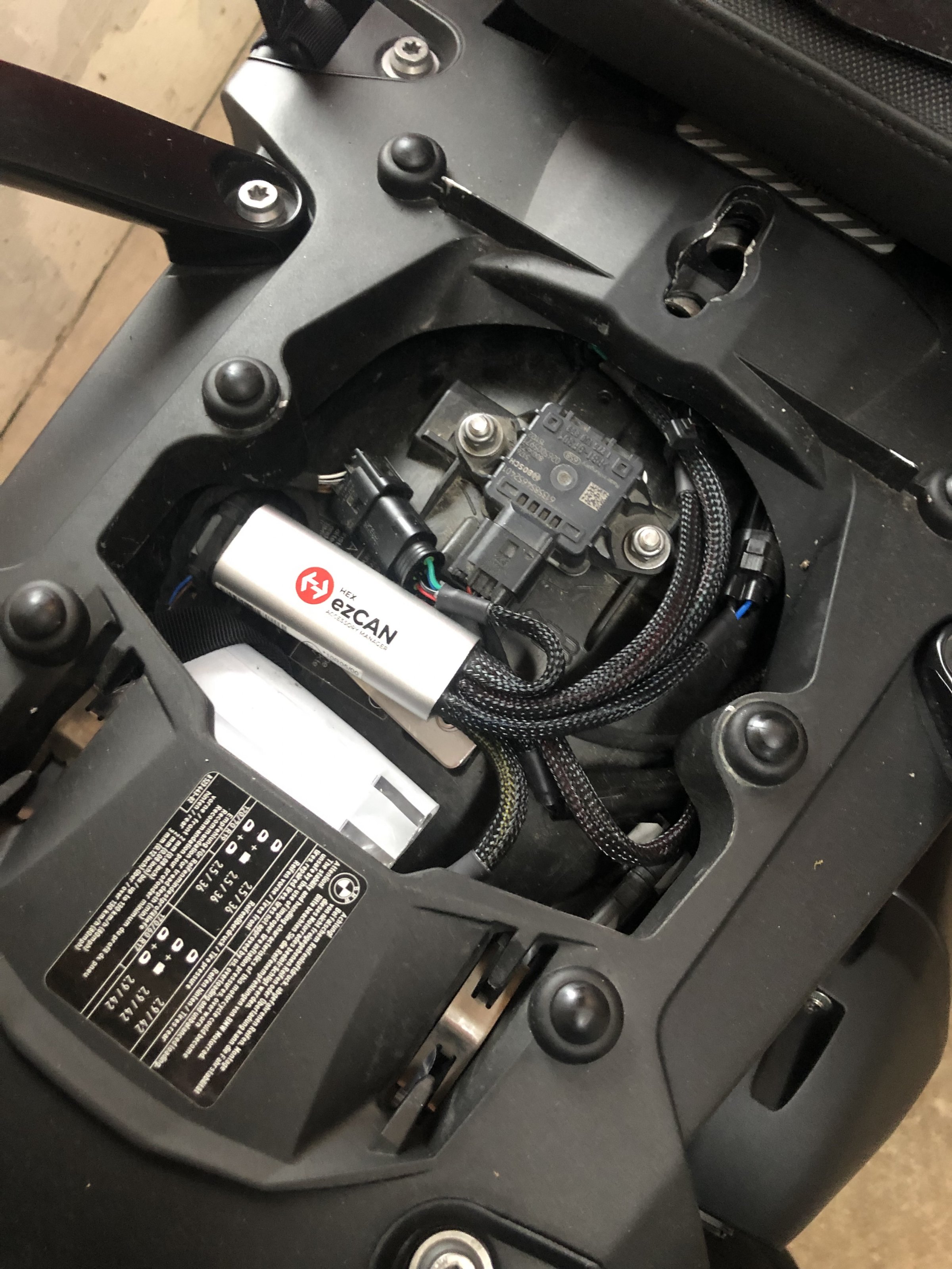

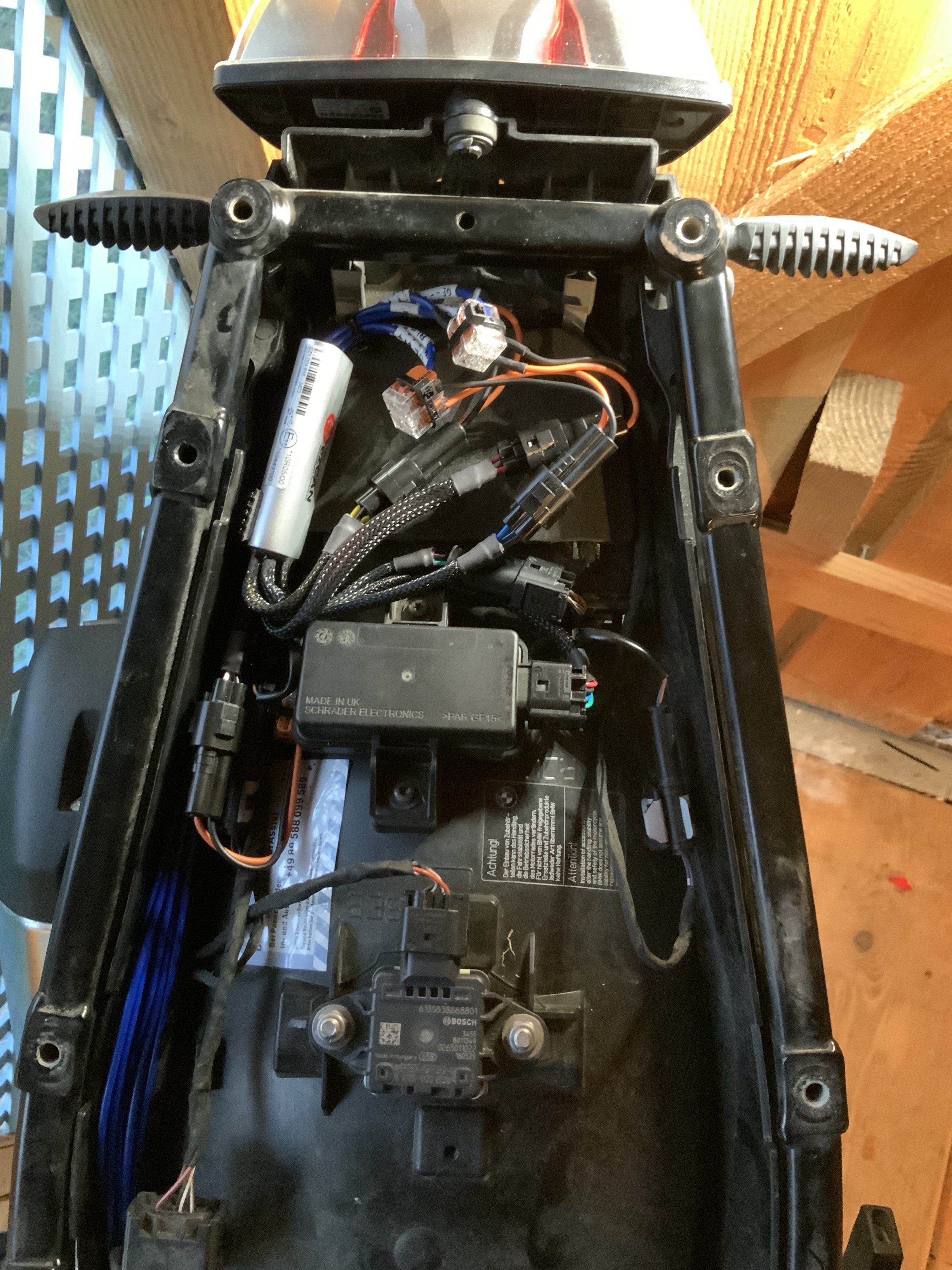

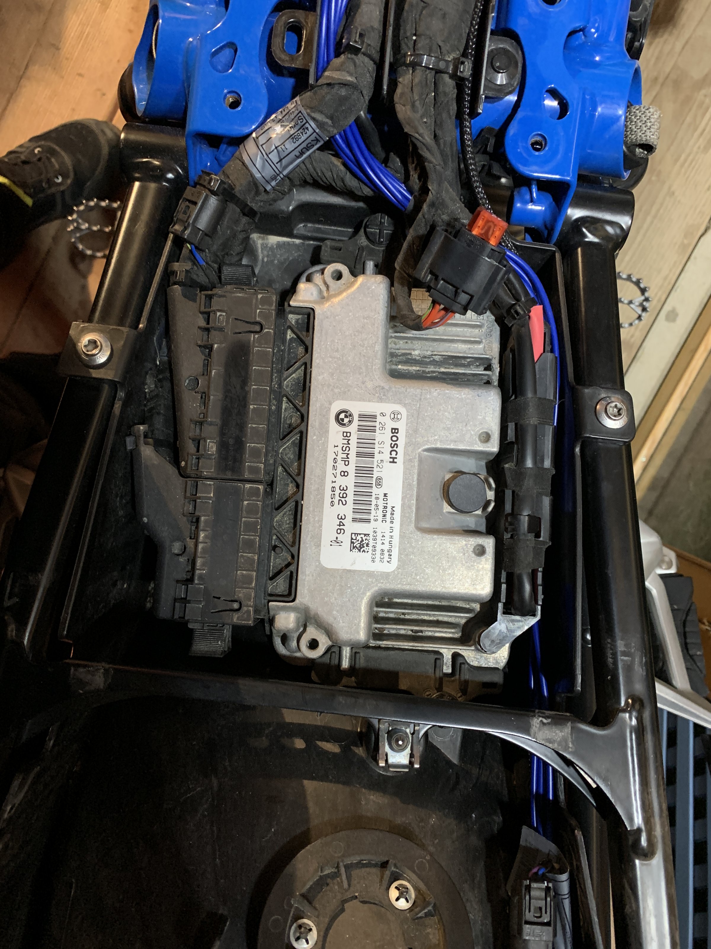

Ich habe das jetzt so umgesetzt, vielleicht interessierts den Einen oder Anderen bzw. machts ihm einfacher:
Einbauort HEX ezCAN (eine Abteilung weiter hinten, war mehr Platz - und so oft muss ich da wahrscheinlicht nicht hin):

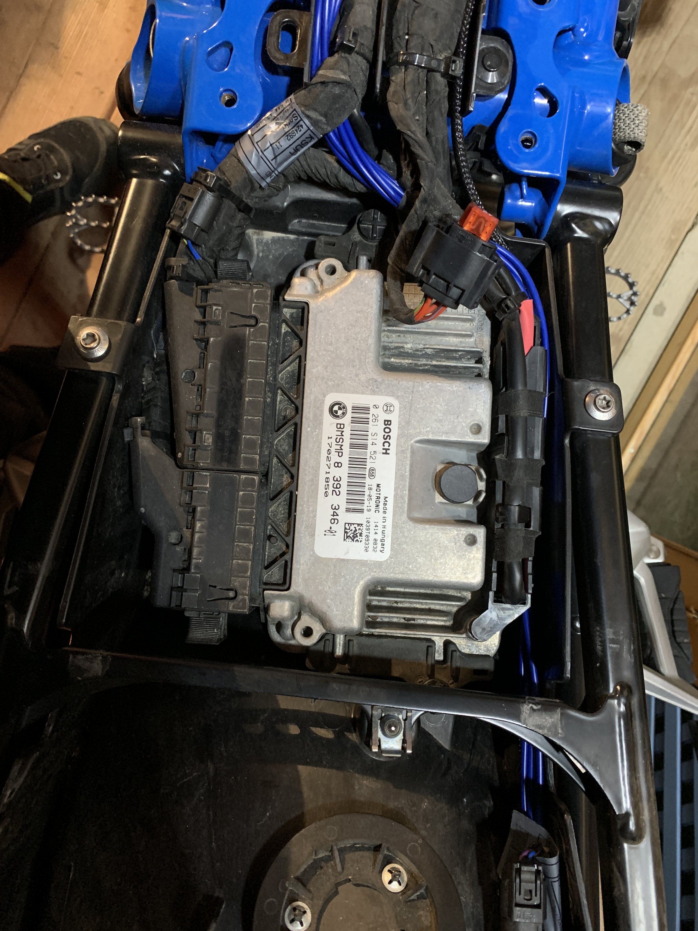

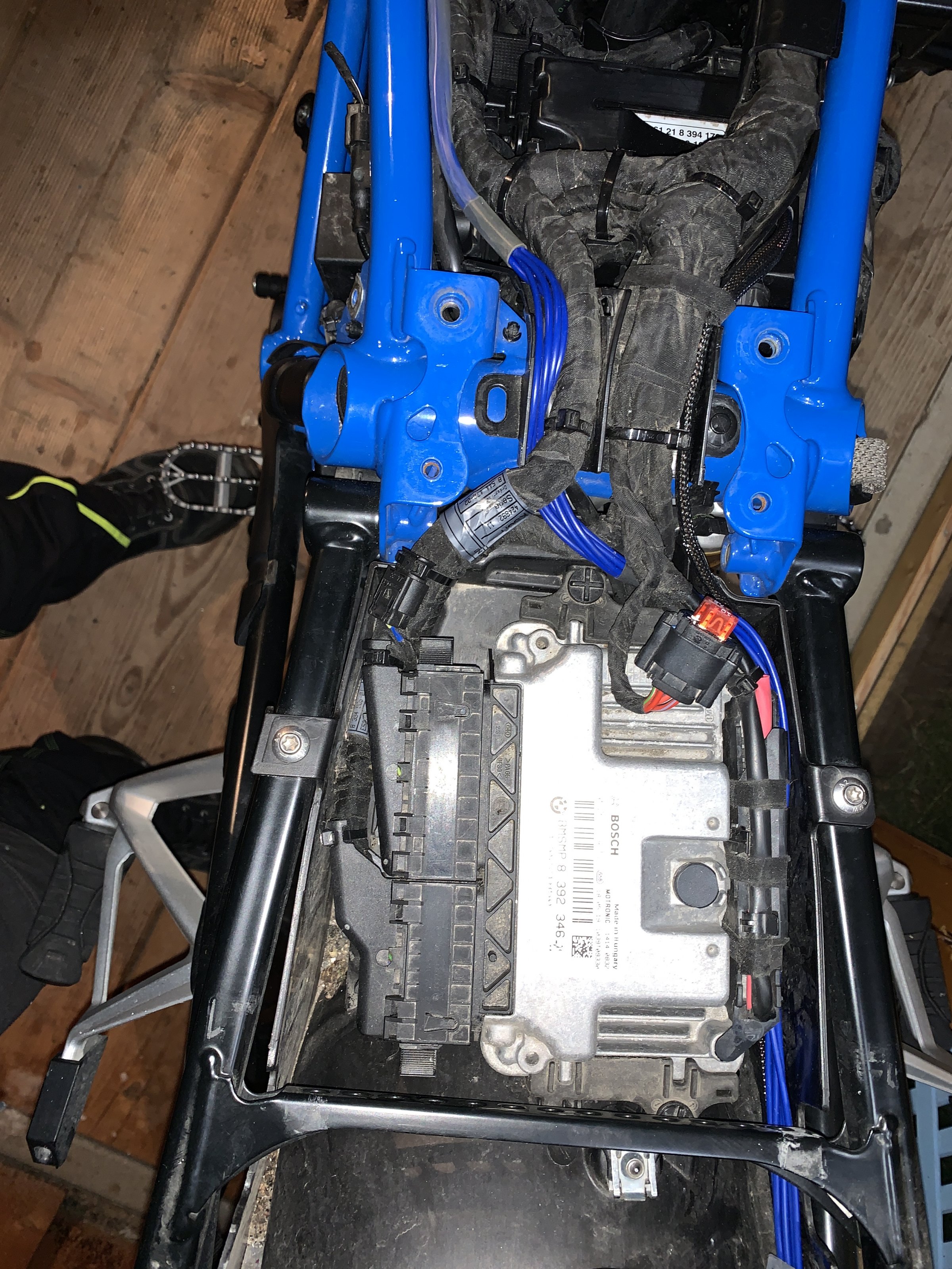

Kabelbaum bzw. Kabelverlegung:
(Von hinten rechts kommend an vorhandenen Kabelbaum entlang, dann über der Batterie, nach dem Steuergerät die Seite wechselnd in den vorhandenen Kabelkanal. Danach in Schrumpfschlauch zunächst am linken Rahmenholm innen)

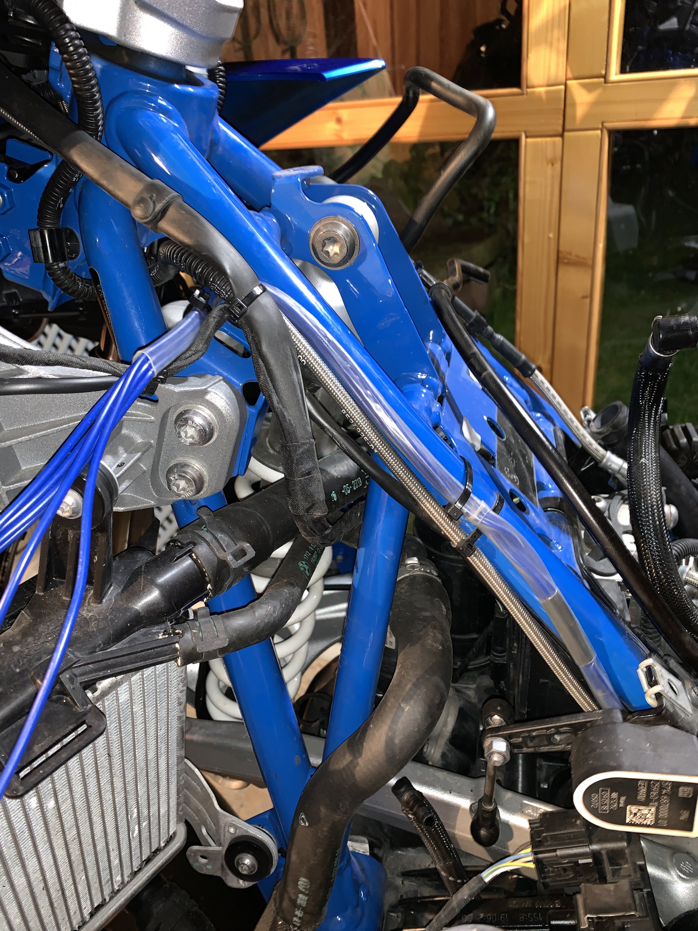

(Dann oberhalb der vorderen Schwingenlagerung die Holmseite nach aussen wechselnd und an der Kupplungshydraulikleitung entlang bis zum linken Vorderbauträger. Ab da dann individuell verteilen)
Ohne den Lufi-Kaste abzubauen wäre das wohl schwieriger geworden (Dafür habe ich 2 von 3 Schlauchschellen verhunzt - jetzt weis ich dafür auch wie's geht: Mit Schraubenzieher UND Zange! Werde jetzt vernünftige V4A Schraubschlauchschellen verbauen anstelle der Einwegteile. Ggf. vor einem ev. Verkauf (noch nicht geplant!) vom Freundlichen noch mal auf "original" - manche Fragen erspart man sich dann...)

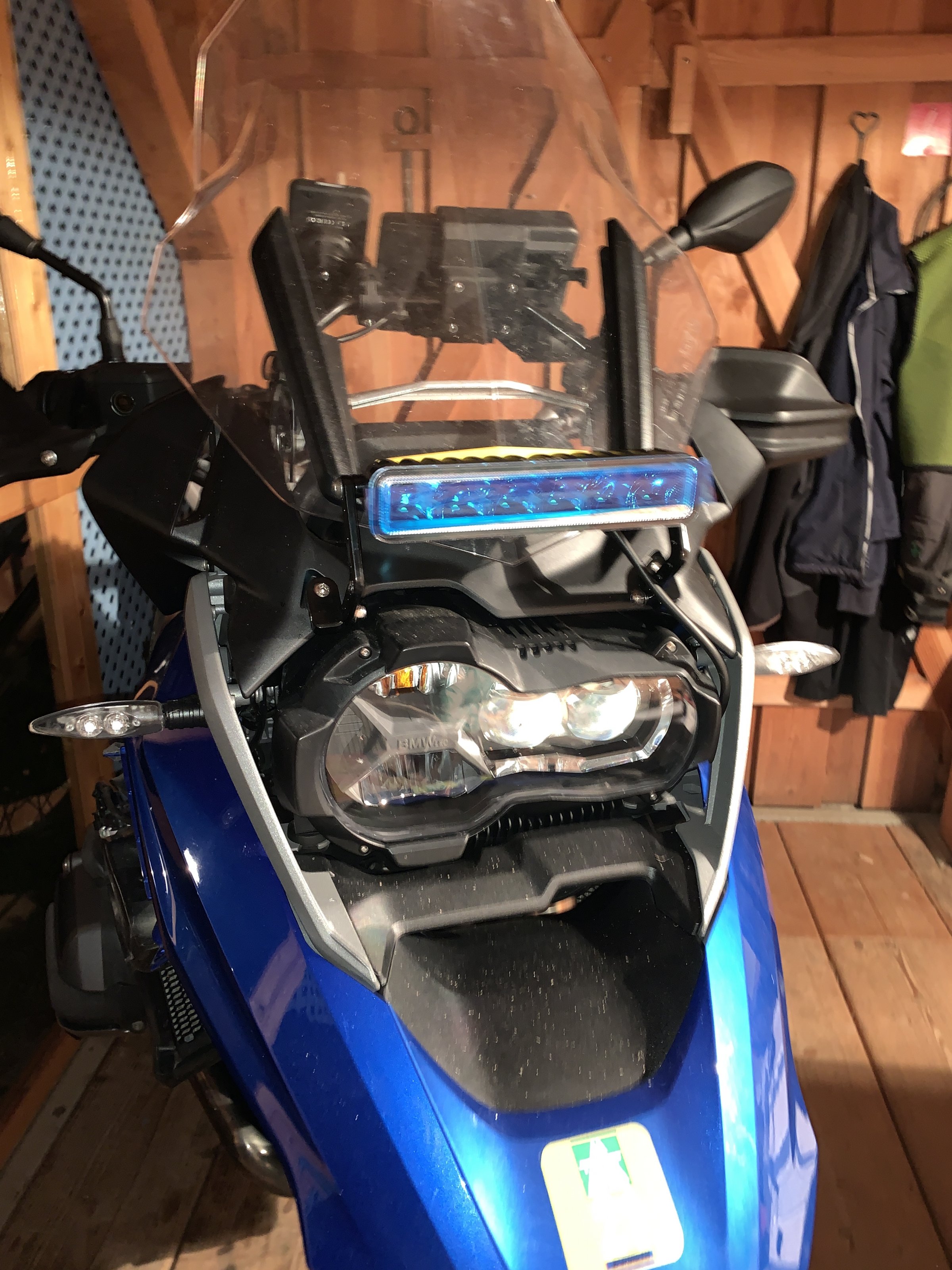

Anlass des ganzen Spektakels: OSRAM Lightbar SX180-SP LED Zusatzscheinwerfer:
(Noch in der Montagephase:

Diese Verteilerklemmen für + und Minus. Woher kommen die?
Airleader
Airleader
21.01.2022
138
im (sym) badischen
R 1200 GS LC Rallye K50 09/2018
Das sind WAGO Klemmen aus der Installationstechnik, ist noch provisorisch da ich für die beiden Stecker noch keine Leuchten habe. Da gibt’s neuerdings noch bessere (schmalere und gegenüber):
WAGO 221
Die beiden Kabel für den Scheinwerfer habe ich verlötet.
