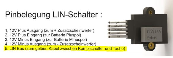

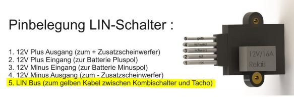

In der LIN-Anleitung ist die PIN Belegung abgebildet.
Ich hab LED, also geht Zeile 5 nicht.

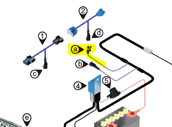

Hier das Schaubild des Sets, das ich anschliessen möchte.
Die Frage ist bei beiden Konstellationen die Gleiche: Welches Kabel ist anzuzapfen?
Und wenn ich das wüsste, bräuchte ich auch kein zusätzlichen LIN-Schalter.
ich hatte es ja schonmal erklärt beim umbau des garmin (bmw navigator) zu tomtom - der LIN bus geht durch das gesamt fahrzeug- also gibt es adapterstecker (rechts unter dem schnabel) an dem sowohl +/- als auch der lin bus anliegen (für den bmw navigator)
dieser lässt sich ja über das "drehrad" steuern - also: wo sollen die signale denn herkommen? über den lin bus !

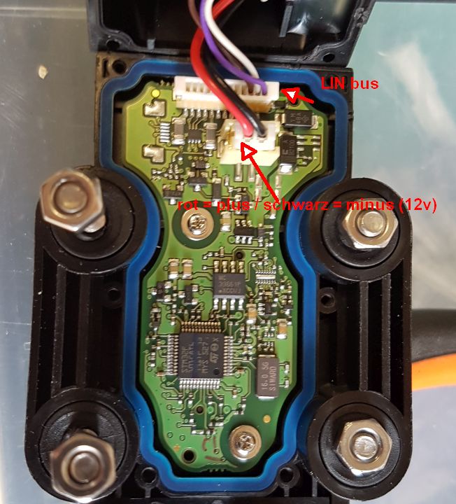

Tut mir leid, ich muss mich korrigieren.
Was ich nicht für möglich gehalten hätte: Tatsächlich gibt bereits der Schalter ein LIN-Bus-Signal ab. Da greift sich so leicht gar nix ab, denn selbst wenn man den Schalter zerlegt, was BMW ausdrücklich untersagt (na und?) kann man kein Schaltsignal abgreifen dessen Strom für ein Relais ausreichen würde.
So eine Sch....
Natürlich gibt es irgendeine Elektronikmimik (oben) die das an der Lampeneinheit anliegende Signal mitliest, auswertet und dann ein Relais ansteuern kann.
Falls es jemand getestet hat hätte ich es gerne gewusst (PN).
