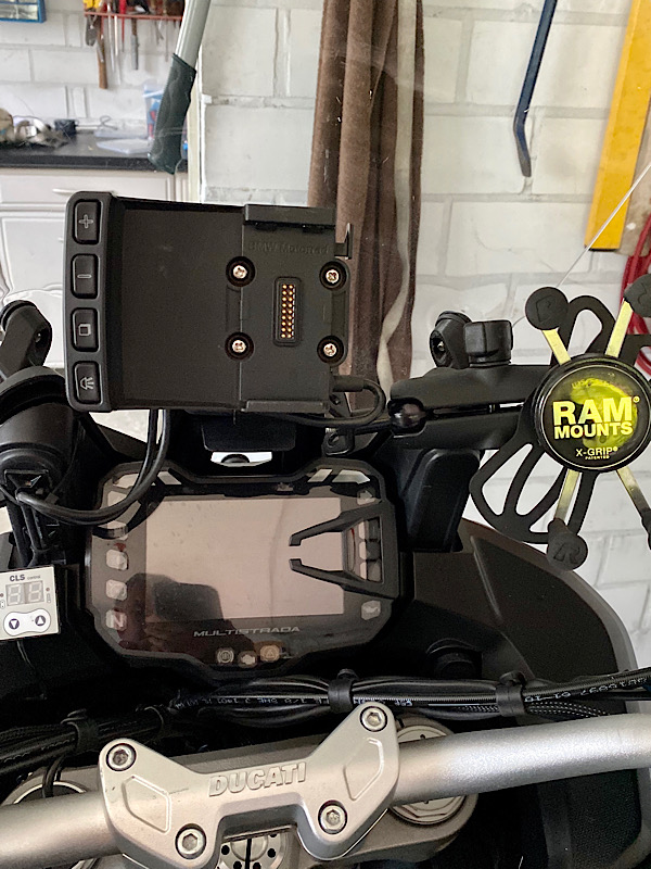

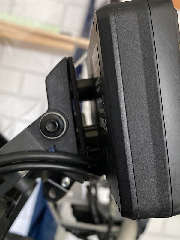

a) an der Multi dort auf den originalen Navihalter "aufgeschraubt". So ist dort jedes Navi zu befestigen.
b) an der Xcountry mit RamMount am Lenker ... oder wo du möchtest.
Strom habe ich dort jeweils "fest" hingelegt.
qtreiber
26.01.2005
21.980
Ostfriesland
rechts ist der Halter für ein Handy.

Ich verstehe Euch so, dass das BMW-Cradle universell zu befestigen ist. Eine Kugel dabei ist aber sicher nicht.
Am eigenen Moped verlegt man die Stromversorgung "fest", ist klar. Für das Mietmoped macht man einen Stecker hin, der möglichst an vielen Mietmopeds passt (Zig.anzünder).
qtreiber
26.01.2005
21.980
Ostfriesland
da ist kein RamMount. Der BMW-Navi-Halter mit den seitlichen Tasten kann direkt irgendwo "drauf geschraubt" werden.

An einem Mietmoped findet man eher nichts zum "draufschrauben". Da wäre eine Kugel am universellsten.
Es gibt für die Navi Aufnahme eine RM Halterung mit Kugel. Wird mit 4 Schrauben hinten an die Navihalterung geschraubt.
Ja genau, so.
Ich nehme an, die vier Schraubenköpfe, die man auf deinem Bild um die Kontakte herum sieht, sind die Befestigungsschrauben des Cradles. Wenn es einen Flansch mit Kugel dran gäbe, der sich von hinten da dran schrauben ließe, wäre das super.

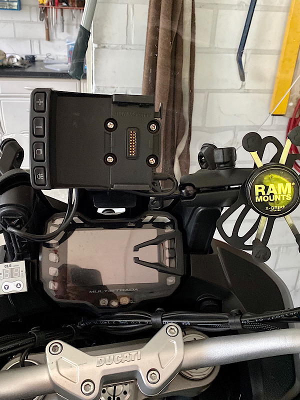

gibt es, .... muss ich jetzt auch noch meine Xcoutry abdecken? In den ersten Monaten habe ich den Strom dort von der Steckdose genommen. Zusätzlich habe ich diese Konstruktion dann auch an (m)einem Mietmoped auf Madeira genutzt. Sehr flexibel.
