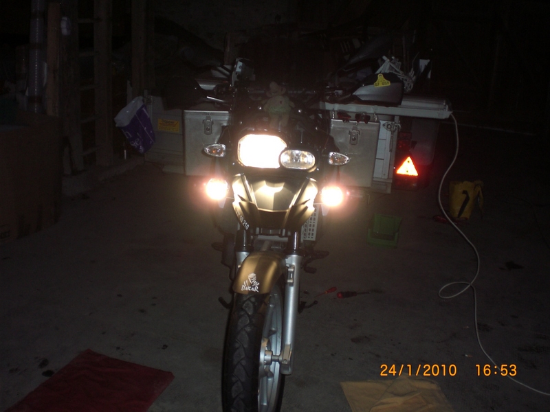

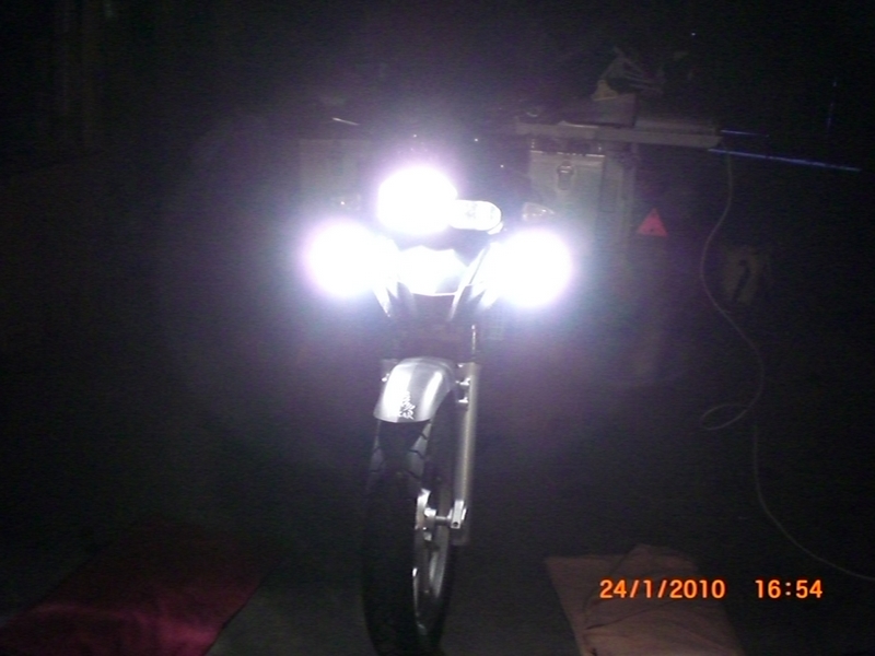

Hamn an der einen die Wunderlichen und an der anderen Eigenbauhalter mit Neblern von ATU ( Gesamt ca. 40 Euro) da es Anfang 2008 noch keine fertigen gab.
