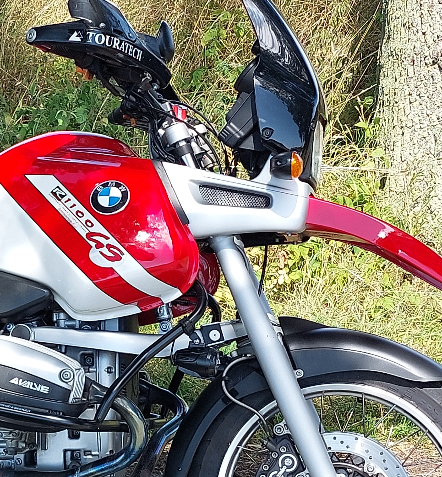

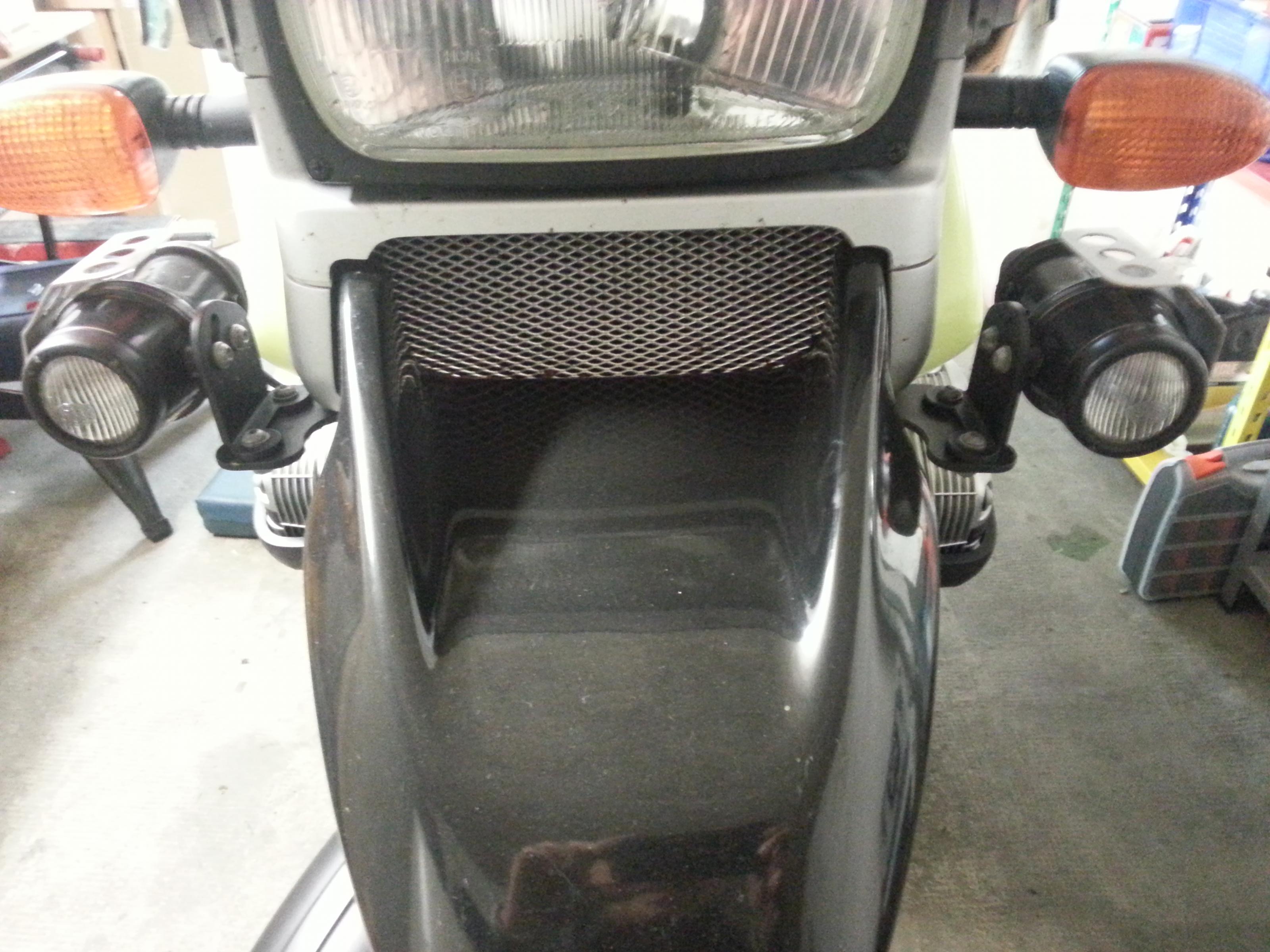

habe meine Nebelscheinwerfer unterhalb des Scheinwerfers montiert. Halter, Lampen mit MotBozzo-Switch bei Motobozzo in 2023 gekauft. Gute Qualität.

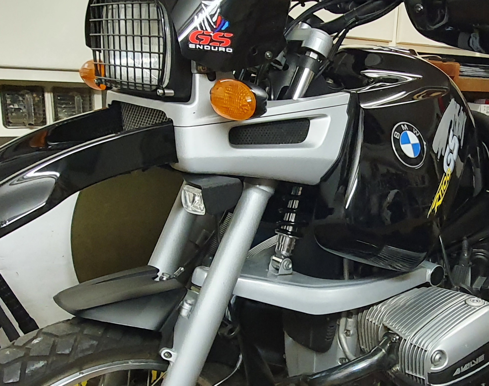

Dort. Nicht zu tief und nicht im Luftstrom zu den Zylindern, so der Gedanke. VG

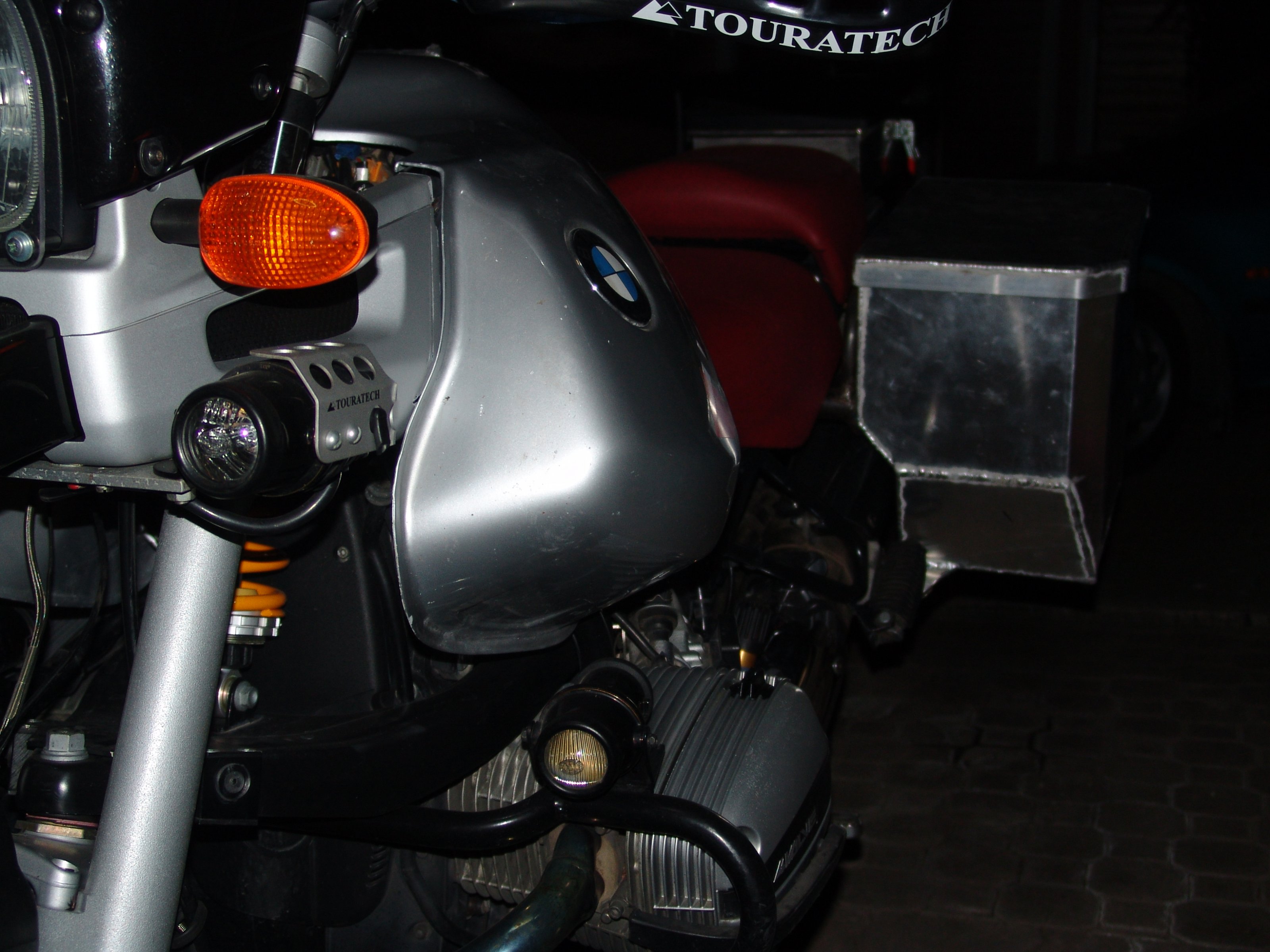

Bei mir sitzen sie wie auf Touratech-Halter dort.

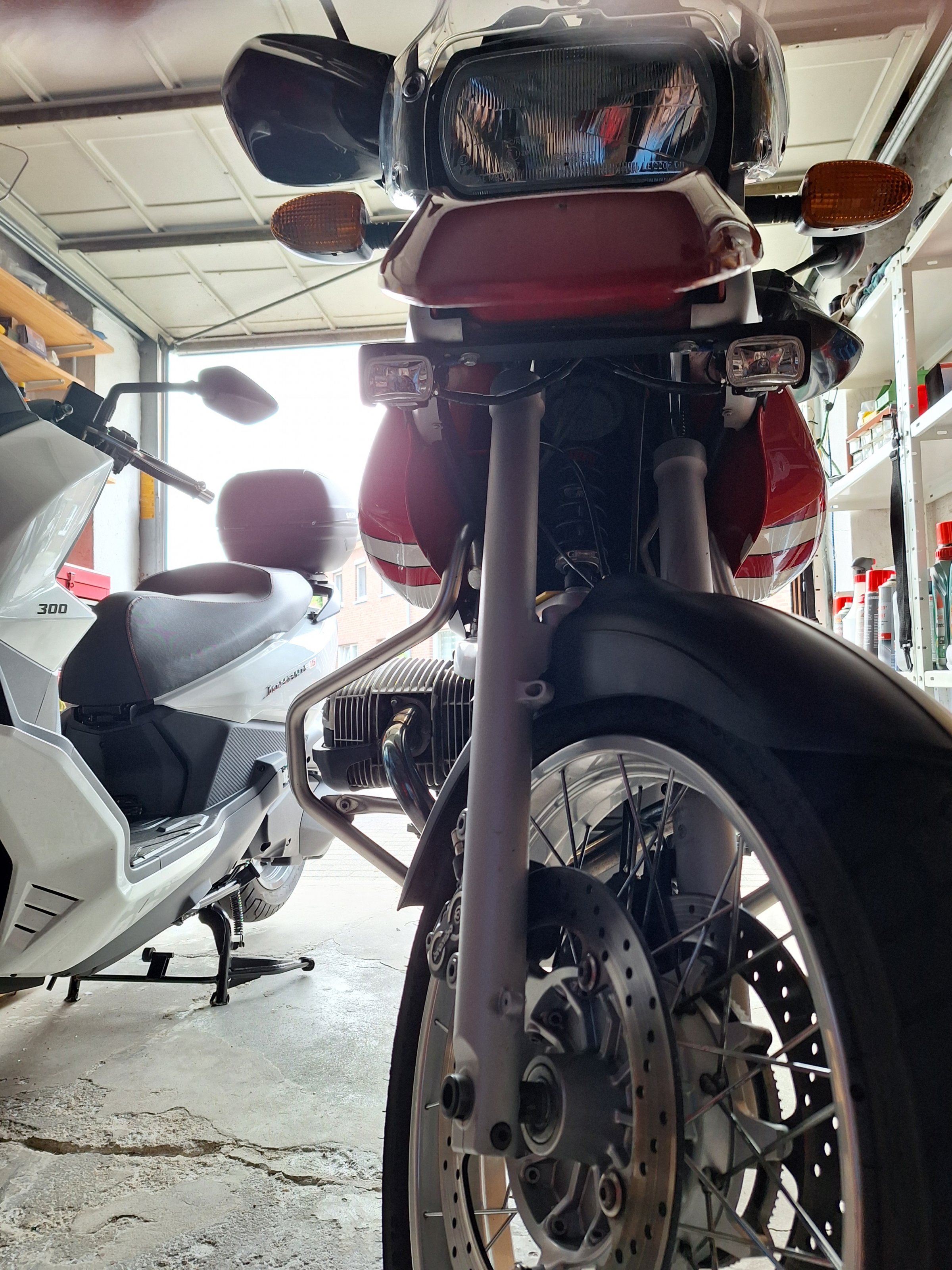

Vielleicht so?

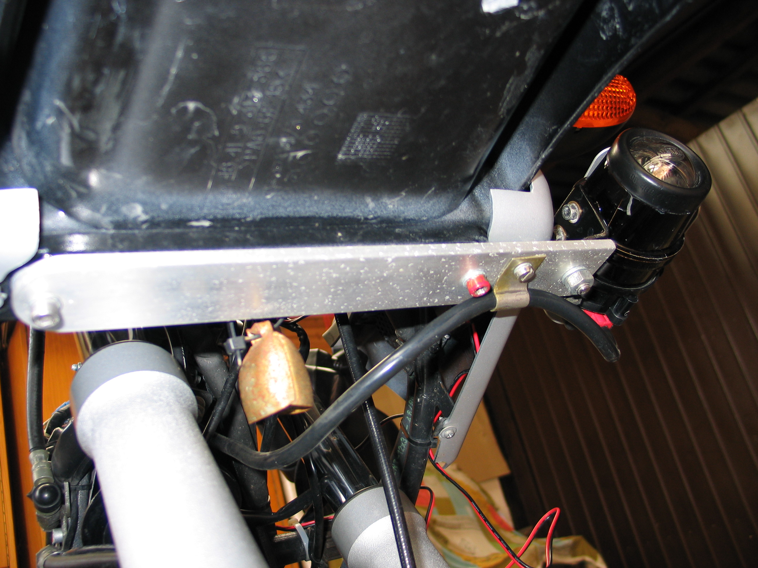

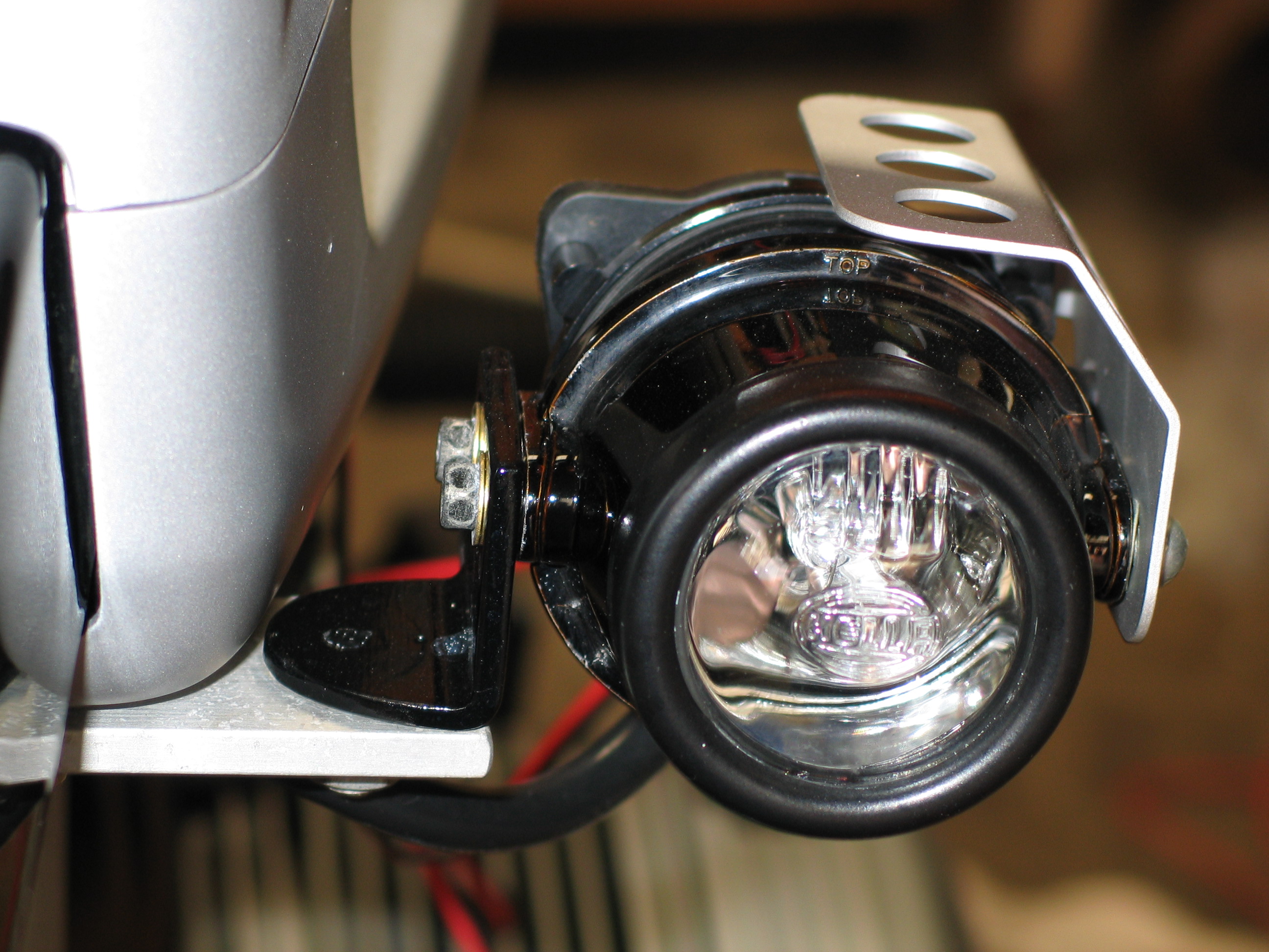

Hi,
mein Umbau ist aus 2005 mit 2 x Nebel-SW (Hella Micro DE) und 1 x Xenon-Fern-SW (ebenfalls Hella), gute Lichtausbeute, war damals State of the Art, heute würd ich natürlich LED nehmen!
  • 2 x Nebel SW montiert auf Wunderlich Sturzbügel an den dafür vorgesehenen Stellen montiert - tolle Kurvenausleuchtung, kein Prob mit Hitzeentwicklung vom Zylinder, sind eigentlich stängig an, geschaltet mit AutoSwitch über Blinkerrücksteller
  • 1 x Xenon Fern SW montiert unterhalb des Schnabel mit Halter aus 5 mm Alu und darauf Aluwinkel zur Aufnahme des SW, Alles selbst gebastelt aus Fundstücken, gute Position für Fern SW
Bevor ich den Fern-SW drangebaut habe hatte ich auch noch keine Sturzbügel und deshalb die Nebel SW oben montiert - so wie jetzt den Fern SW, allerdings 2 x Nebel links und rechts - Lichtbild war nicht der große Unterschied ob jetzt oben oder unten montiert.
Montage und Befestigung absolut stabil und pistentauglich, sowohl On- als auch Offroad und sturzerprobt :o

Danke für die zahlreichen Antworten eine Frage hätte ich noch hat zufällig jemand noch einen halter zu verkaufen welcher wie ich das sehe vorne beim schnabel mitgeschrieben wird
Alu U-Winkel aus dem Baumarkt, festgemacht an den Schrauben vom Schnabel (glaube ich). Ecken abgerundet.
