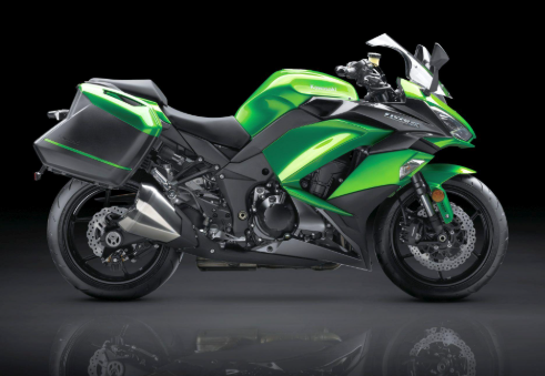

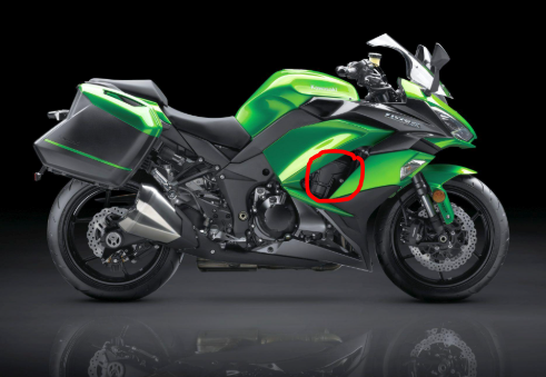

Sowas:
Die Frage war unabhängig vom Typ gestellt, anhand des Bildes kann man die Einbausituation sowieso nicht abschätzen.
In dem roten Kringel befindet sich das Crashpad an dem die Nebler ran sollen.
An der Gabel gefällt mir das nicht, ist auch nicht so viel Platz unter der Verkleidung.

Gast45437
In der Tat schwierig bei dem Mopped, aber mit etwas Geschick ist sicher eine entsprechende Halterung realisierbar. Würde erstmal provisorisch was zurechtbiegen, wenn's dann passt einen gescheiten Halter bauen.
