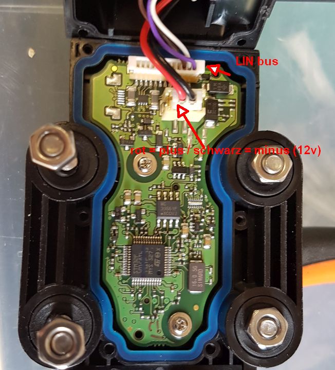

die Garmin elektronik sieht von "innen" so aus
die anschluss kabel selber waren abgeschirmt
- deshalb meinte ich ja "plug und play" - unter dem schnabel gibt es ja bei der LC einen anschluss für strom (cartool) und linbus als stecker. :confused:
