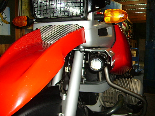

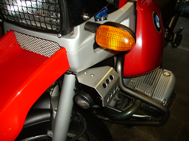

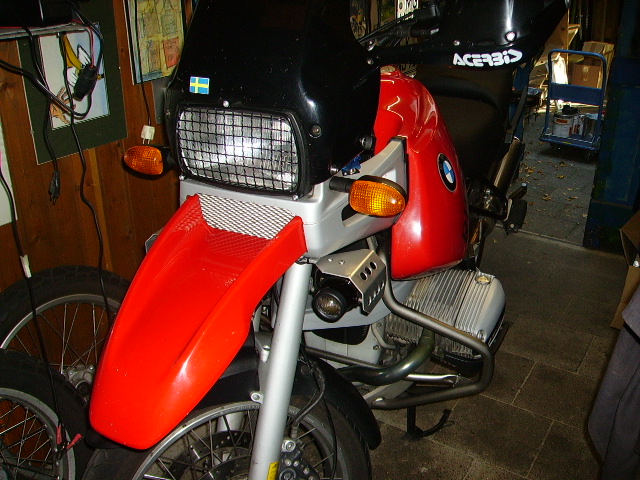

Moin, auch mal was zum Thema Zusatzscheinwerfer, habe gerade im Ebay Micro DE Nebelscheinwerfer von Hella erstanden, die sehen halt ein bischen besser aus als die vom ATU, sind aber auch nicht wesentlich besser verarbeitet. Habe die Teile mal testweise zum leuchten gebracht, sieht ganz gut aus. Wollte die Halterung auch vom Schnabel nutzen und so eine Art Touratech Abdeckung anfertigen.
Hat jemand ein Foto von der orig. Touratech Halterung, kann man leider in Katalog nicht so genau erkennen , wie der Scheinwerfer befestigt ist.
Gruss Rene

Sieht gut aus.
Gehst du in Serie? :D

Wie hast du die Halterung hergestellt? Selber ausgeägt oder sowas? Oder hast du sie auslasern lassen oder selber die möglichkeit?
da ich in nem Brennschneidebetrieb arbeite hab ich mir auch schon überlegt eine Halterung mit Schutz zu lasern... Aber bis jetzt bin ich noch ganz Glücklich mit meiner Lösung.

Moin, habe die Halterung bzw . die Scheinwerfer Abdeckung mit der Blechschere ausgeschnitten, gebohrt und abgekantet.Die eigentliche Halterung ist aus einem Alu Flachmaterial (20x5).
Habe eine kleine Werkstatt mit ausreichend Werkzeug, deswegen kein Problem.Sollte ich noch ein paar Halterungen bauen, lasse ich die aber auslasern(sieht im Moment schlecht aus, wg.viel Arbeit).
Gruss Rene
