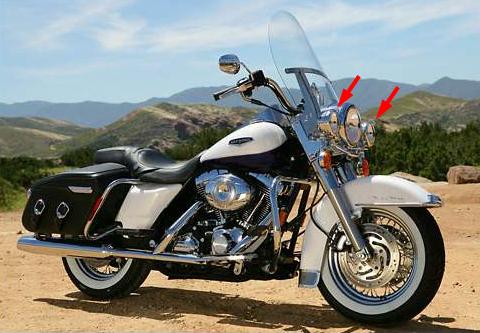

Hi, mal grundsätzlich: laut STVO ist bei einem einspurigen Fahrzeug lediglich eine Nebellampe erlaubt. Aber das sieht nun mal nicht so toll aus. Daher meine Frage: gibt es eine "EG-Richtlinie" (von der liest man ab und zu), die tatsächlich in Ausnahmefällen zwei Nebellampen für ein Krad ermöglicht? Oder könnte ich eine Lampe mit dem Nebelleuchtenschalter verbinden und eine mit dem Fernlicht koppeln? Dann würde zwar auch jeweils nur eine mitleuchten - die Optik wäre aber angenehmer. Gruß Sascha

Hi Sascha
Also Grundätzlich ist das Richtig, dass ein Einspurien Fahrzeugen nur 1 Nebelscheinwerfer erlaubt ist.
Aber bisher hat keiner bei mir gemekert, weder Tüv noch Dekra noch die Polizei. Bei den Nebelscheinwerfer von Touratech oder original BMW gibt es in der Regel immer ein Paar, und werden auch immer paarweise montiert und Tüv abgenommen.
Und ich hab auch noch nie ein Motorad (außer im Katalog) mit nur einem Nebelscheinwerfer gesehen. Dann müssten ja viele Harley Fahrer oder andere Chopperfahrer einen Zusatzscheinwerfer abbauen, un die sind aber meistens vom Werk aus schon montiet.
Also ich würd dir Vorschlagen beide Scheinwerfer mit einem Schalter zu schalten und somit immer mit Zusatzscheinwerfer fahren.
Wird auch Empfohlen da man besser gesehen wird.
Und ... Zusatzscheinwerfer dürfen betrieben werden ohne das der Hauptscheinwerfer brennt ... also während der Fahrt ...
Grüße aus dem Schwarzwald
Marius

Hi
Ist das Fahrzeug nach EU Standard zugelassen sind zwei Nebelleuchten und zwei Fernleuchten erlaubt, ansonsten nur je eine.
Die 1150GS hat zwei getrennte Scheinwerfer und darf, auch mit EU zulassung nur eine zusätzliche Fernleuchte haben, es sei denn, Du schaltest die Dinger so, dass die originale Funzel nur beim Lichthupen funktioniert und die anderen beiden beim Fernlicht. wenn der TÜVie nicht mag musst Du gut argumentieren können obwohl Du im Recht bist.
Beim Einsatz der Nebellampen muss beim Mopped das"Haupt"licht brennen weil das beim Mopped immer zu brennen hat.
Die Nebellampen müssen einen separaten Schalter haben und gemeinsam geschaltet werden. Eine so und die andere zusammen mit dem Fernlicht ist nicht erlaubt.
Früher durften Fern- und Nebelleuchten nicht gemeinsam brennen und der TÜV war häufig der Meinung sie dürften nicht zusammen brennen können. Da hatte der TÜV noch nie Recht.
Heute dürfen sie gemeinsam, aber ein gemeinsamer Schalter mit dem Fernlicht ist unzulässig. Wann die Nebelfunzeln brennen dürfen ist in der StVo geregelt.
Bei vielen brennen sie in allen möglichen Situationen. Wenn bei Nacht keiner entgegenkommt ist das jedem egal, doch bei klarer Nacht müssen die Teile aus sein um den Gegenverkehr nicht zu blenden. Wenn keiner kommt......
Wie es allerdings Manche schaffen bei Gegenverkehr Nebel und fern an zwei getrennten Schaltern rechzeitig aus zu bekommen weiss ich nicht, doch gäbe es da einige sinnvolle, wenn auch illegale Schaltervarianten ("Alles AN/AUS) und einen Schalter "TÜV".
Kommt mir in klarer Nacht einer mit Nebellampen entgegen und blendet mich mit damit absichtlich weil er besser sehen und gesehen werden möchte, antworte ich mit zwei 55 Watt Xenon Fernscheinwerfern (die Variante mit der "nur-Lichthupe").
gerd
