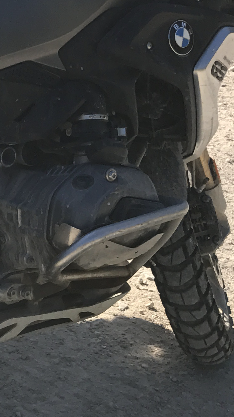

ich habe gerade zwei Tage Training im Enduropark Hechlingen hinter mir.
Dort wird der Sturzbügel für den generellen Zylinderschutz (Sturz und Umfallen) und eine Schutzplatte für Steine oder Felskanten, die zwischen die Rohrkonstruktion hindurch ragen könnte für die GS genutzt (siehe Foto).
Der Sturzbügel fängt eigentlich alle Arten von Stürzen ab und wer schon mal da war, weiß, dass das mehrmals täglich passiert. Die zusätzliche Schutzplatte macht im Gelände auch Sinn, des es gibt diese Felsstücke oder Steine, die genau zwischen den Sturzbügel passen (siehe Spuren auf der Platte).
Wer den größtmöglichen Schutz haben will, sollte beides montieren.
Gruss Brus
