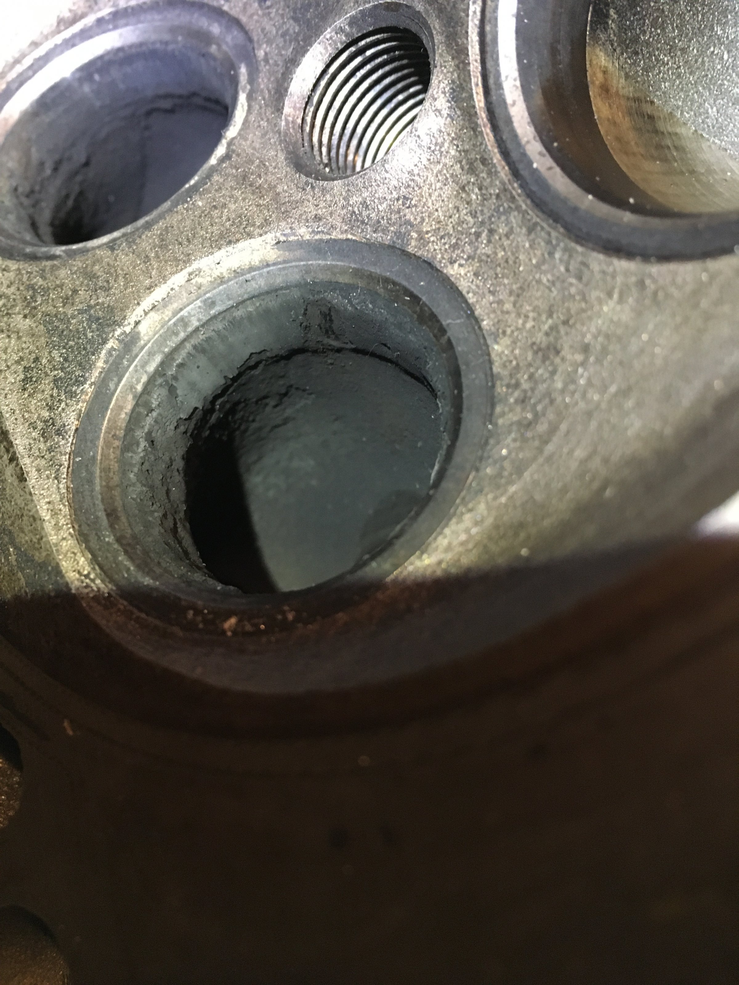

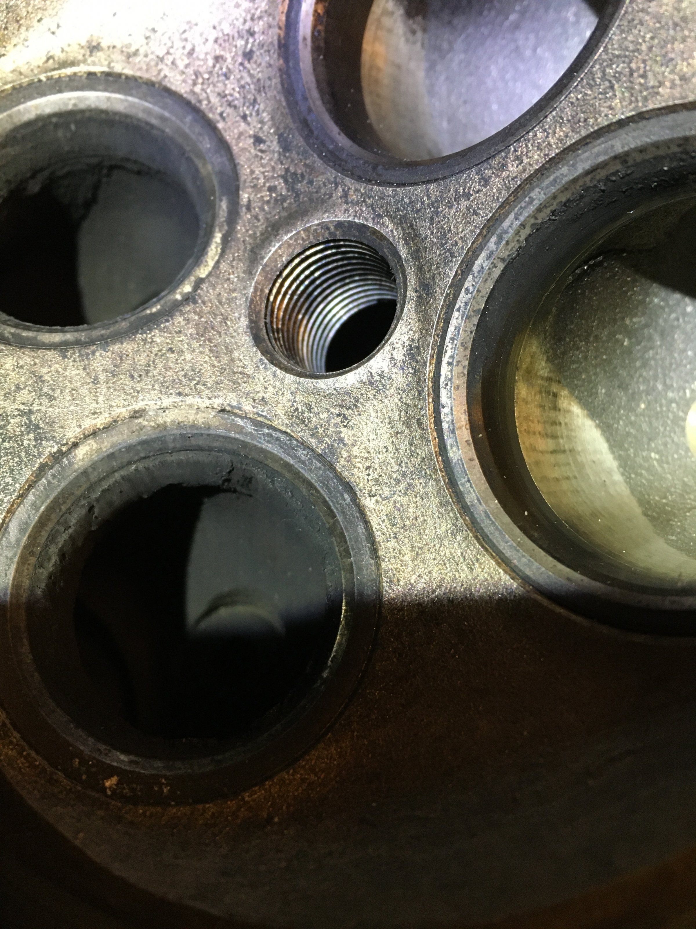

ich greif den alten Threat auf da ich gerade beide Zylinderköpfe in der Hand habe. Es geht um eine 1150 GSA, an beiden Zylinderköpfen ist ein Verzug von etwas weniger als 0,05 mm zu messen.
Das Motorrad wurde mit ca. 80tkm gekauft, bei 90tkm fing die linke Kopfdichtung im Bereich des Krümmers an zu schwitzen, 10tkm später ebenso die rechte Kopfdichtung an gleicher Stelle. Motorrad war bis dahin Serie. Motorservice selbt durchgeführt, nach Vorschrift.
Das Schwitzen des zweiten Zylinders ist mir letzten Sommerurlaub aufgefallen, im Süden mit Sozia und Gepäck, BAB 140kmh und ein paar Pässe. Wir sind beide Fliegengewichte und Gepäck war auch im Rahmen. Ölthemp max 6 Balken.
Motorrad wird warm und kalt gefahren, wird nicht ausgequetscht auch nicht gebummelt, keine Vollgasorigen etc. Wenn BAB dann max. 150kmh.
Inzwischen getillte ESV und neue Benzinpumpe+Filter. Der alte Filter war von 2003, visuell war der OK. Mit dem alten Zeug lief sie mit Koffer und GSA Windschild nach Tacho195 kmh, denke das ist i.O. Benzindruck und Kompression hab ich leider nicht gemessen, jetzt ists zu spät.
Im Netz findet man nichts zu verzogenen Köpfen bei den 11ern, daher nehme ich an das es für die Motoren untypisch ist und ich einfach pech habe (bei zwei? glaube ich nicht), etwas im Argen ist oder ich, ich Bezug auf sorgsamen Umgang, realtiätsfremd bin.:confused:
Die Köpfe sollen schnellstens wieder drauf. Parallel werden gebrauchte besorgt und komplett überhohlt mit neuen Ventilen und Führungen und dann im kommenden Winter verbaut.
Die jetzigen haben nun 100tkm runter, alle Auslassventile sind verschlissen, ebenso Einlass zieht tlw. Öl über den Schaft. Ventilsitzflächen am Auslass sind übersäht mit einschlägen. Für die Laufleistung nichts untypisches. Ölkohle war vertretbar, verbrauch so 0,2l.
Es gibt Verbrennungsrückstände in den Einlasskanäen und Kanalseitig auf den Einlasstellern. Beim einschleifen der Ventile fällt auf dass alle Ventile im Bereich der Zündkerze nicht getragen haben, dort ebenso leichter Ölbrand sichtbar. Ich vermute dass das auf den Verzug der Köpfe zurückzuführen ist. Viel war es nicht, hat sich mit etwas gedult verschleifen lassen aber es war erkennbar.
Frage:
Ist es sinnvoll/empfehlenswert diese Köpfe zu überholen?
Sie müssen geplant werden. WHB gibt max. 0,4mm vor und somit machbar. Ventilsitzringe lassen sich auf die neuen Führen einschneiden/schleifen, sehe da auch kein Problem.
Die Verschraubung der Ventilsteuerung erfolgt z.T. über Gewinde im Zylinderkopf, welche durch den Verzug nicht mehr parallel sind. Kann man das vernachlässigen, oder sind die Schrottreif?
Fotos hab ich leider keine mehr, Köpfe sind inzwischen geputzt und die ventile eingeschliffen...
Dank im Vorraus und schöne Woche

gerd_
gerd_
17.04.2004
19.057
Hi
Etwas weniger als 0,05mm?
gerd
Bumma
25.06.2019
463
MSP
1150 GSA 2002
Hi,
Fühlerlehre geht bis 0,05mm. Geht mit leichter Gewalt unters Stahllinal. Daher etwas weniger als 0,05mm.
gerd_
gerd_
17.04.2004
19.057
Hi
Na dann kleb einen Bogen Schmirgelleinen auf eine ebene Oberfläche und zieh' den Kopf 2x drüber.
gerd
Bumma
25.06.2019
463
MSP
1150 GSA 2002
Auch ne Möglichkeit. Werd ich machen. Danke für die Rückmeldung!
juekl
juekl
01.09.2007
12.149
Essen NRW
Das gibt sich beim Anziehen.
Ich bin mir sicher, wenn der Zylinderkopf nach der Bearbeitung ausgespannt wird ist der auch nicht plan.
Uli G.
Uli G.
28.03.2009
11.214
Hannover
Wenn das richtig gemacht wird, ist er plan. Nicht plan kann er aber werden, wenn er nicht richtig abgebaut wird. Eine der Schrauben komplett entfernen (während alle anderen noch voll unter Druck sind), dann die nächste komplett, dann den kläglichen Rest ...
Richtig macht man das, wie man -umgekehrt- auch anzieht. Die Schrauben der Reihe nach (ev. Muster beachten) langsam löst, nicht aber sofort eine komplett, dann die nächste, usf.
So hat man mir das mal vor Jahrzehnten beigebogen (aber heute gilt das ev. nicht mehr, o.a. es gibt eine App ;), oder so :().
Uli
Truckie
Truckie
14.03.2014
3.174
R1150GS
Reden wir hier über 0,5 oder 0,05 mm?
Richtig, 0,05 mm. Das sind 5 oder so wie er berichtet hat, eher 4 Hundertstel. Da von verzogenem Kopf zu reden ist übertrieben...
Grüße Volker
horst.w
30.08.2008
723
R1150GS / 2000
Nur zum Vergleich:
habe im Werkstatthandbuch für meine Honda ST1300 etwas gesucht und bin drüber gestolpert,
Zylinderkopfverzug, Standard = 0 (klar, was sonst?)
Verschleißgrenze, 0,10 mm
Das kann man natürlich nicht unmittelbar vergleichen, da 2 Zylinder pro Bank mit 78 mm Bohrungen, d.h. die Spannweite ist entsprechend größer als bei der GS.
Im Werkstatthandbuch der GS habe ich keine vergleichbaren Angaben gefunden, aber dort ist die Planbarkeit mit 0,20 mm angegeben.
Die genannten 0,05 mm dürften sich bei der GS noch gut im grünen Bereich bewegen, sei es dass es sich beizieht, sei es dass es durch die Dichtung ausgeglichen wird oder sowohl als auch.
Bumma
25.06.2019
463
MSP
1150 GSA 2002
Guten Morgen,
WHB gibt zumindest beim Einbau kreuzweises Anziehen vor, aber keine definierte Reihenfolge.
Ich hab mich beim Ausbau auch an kreuzweises Lösen gehalten, je Schraube ca. halbe Umdrehung.
Wie gesagt waren im eingebauten Zustand beide Dichtungen sehr leicht am Ölen, daher vermute ich das die sich im Betrieb verzogen haben.
Viele haben geschrieben 0,05mm ist wenig, das hilft mir weiter.
Ich werde die Köpfe plan schleifen, der Aufwand ist nicht all zu groß. Die Ventilsitze wurden im entspannten Zustand geschliffen, ich vermute wenn die Köpfe verspannt angezogen werden passen die Sitzflächen nicht mehr 100%. Bei ausgelutschen Führungen bestimmt für die Katz, mehr fürs Gewissen und Erfahrung.
Simon
