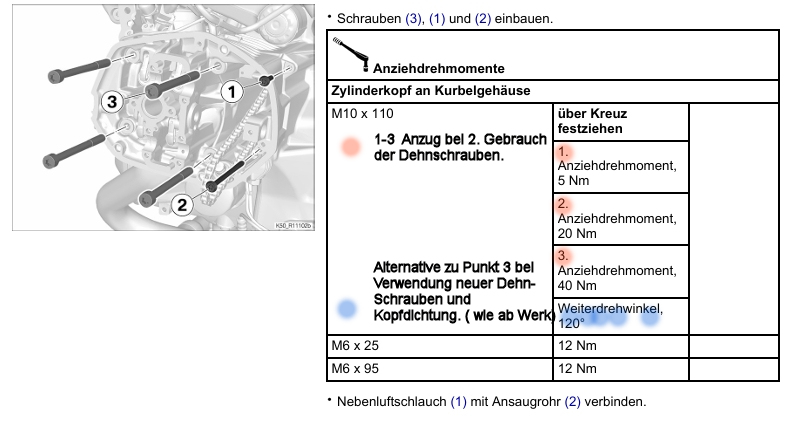

Meiner Meinung nach gibt es 2 Varianten, siehe Bild..lieg ich falsch?
Denke 40 Nm + 120 Grad Drehwinkel würden ja sicher mehr als 60 Nm ergeben.
Also eher 20 Nm + 120 Grad, oder 40 Nm. ( beim zweiten Gebrauch der Dehnschrauben, was ich nicht gut finde)
Und das entspricht auch in etwa dem Drehmoment beim 1100 GS Motor, der M 10x1.5 Mutter mit Dehnbolzen. 20 Nm + 180 Grad

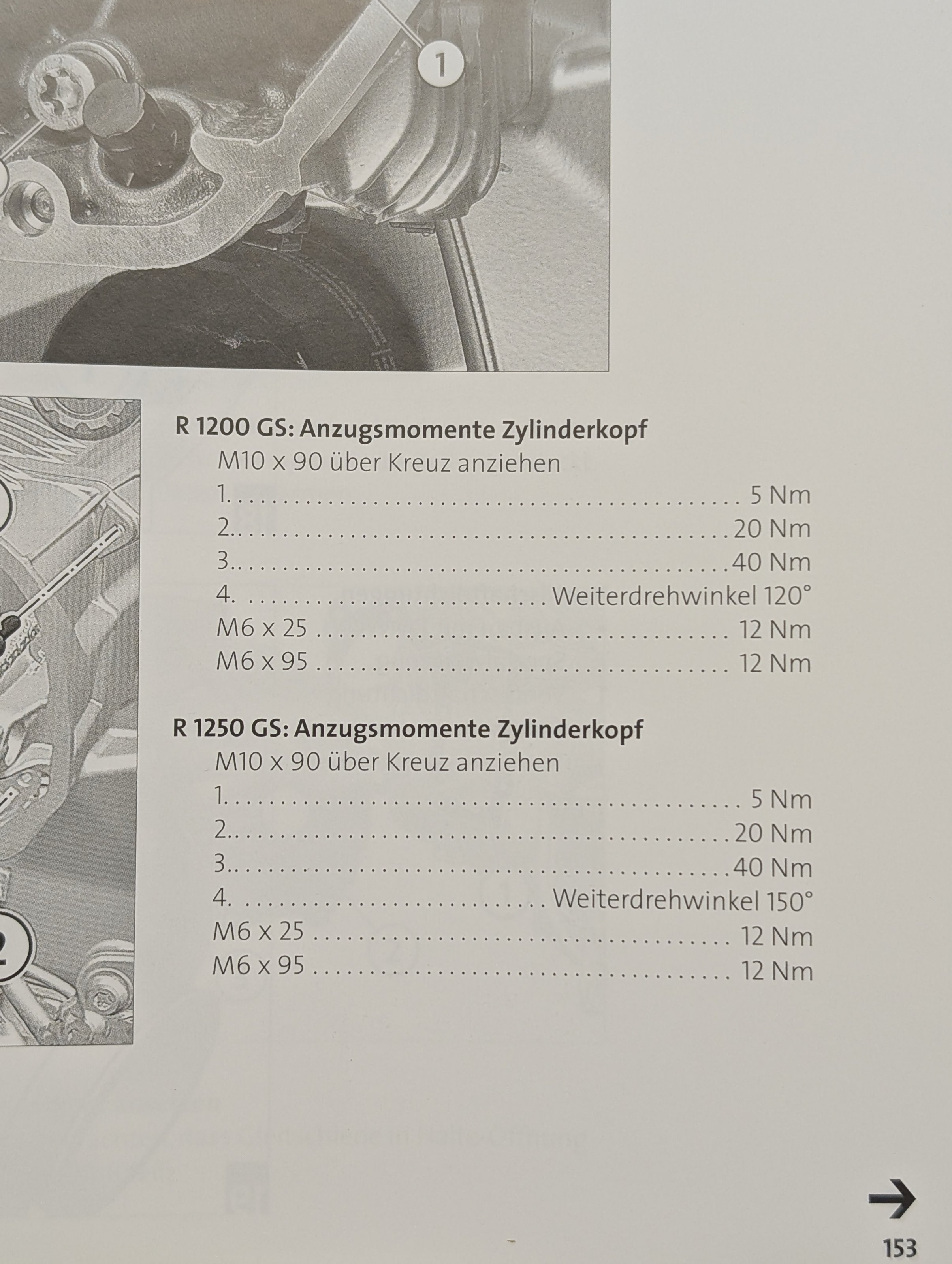

Tschuldigt...eine R 1200 GSA LC Jg. 2014

Nur zur Info: In meiner Rep-ROM gibt es die "Alternative" nicht:
Zu Deinem Bild und Deiner Frage: Ich würde nach dem Bild ebenfalls zwei Möglichkeiten für die Schrauben Nr. 3 sehen:
  1. Alte Dehn-Schrauben und Kopfdichtung: 40 Nm und nichts mehr machen.
  2. Neue Dehn-Schrauben und Kopfdichtung: 40 Nm und 120° weiter drehen.
PS: Wer wird da keine neue Kopfdichtung verwenden? Und was dann, also bei einem Mix aus alten Schrauben und neuer Kopfdichtung? Allein für die ruhige Nacht würde ich ebenfalls neue Schrauben verwenden, aber das war nicht Deine Frage... ;)

Das ist alles komplett falsch.
1. Variante: Schritt 1...3, also max. 40Nm
2. Variante ( = neue Dehnschraube ): Schritt 1...2, also max 20Nm und danach 120Grad.
Nur so!
Sonst verlasst ihr den elastischen Bereich und kommt in den Plastischen. Und dann ist die Schraubenloch futsch.
Bitte nicht Schrauben, wenn man nicht genau weiss, was man tut! Und eine Anleitung ist noch kein Nachweis für Können.

Dann guck Dir mal "mein" Bild an (Beitrag #2). Daraus ergibt sich:
  1. 5 Nm
  2. 20 Nm
  3. 40 Nm
  4. 120°
Was ist da richtig? So langsam verstehe ich die Frage...
  1. 5 Nm
  2. 20 Nm
  3. 40 Nm oder 120 Grad
  4. gibts nicht
Die RepRom wird üblicherweise regelmässig aktualisiert. Grund: Es hat wie in jeder Publikation immer auch viele Fehler drin. 40Nm UND 120 Grad sind für den Alumotorblock def. zu viel.
Nordisch
Ja aber das Bild stimmt schon, ist einfach ein wenig verwirrend, da es einen 4. Punkt nicht gibt! Und nicht geben darf. 40 Nm und 120 Grad sind Unter punkt 3. Also entweder oder!
40 Nm mit den alten Dehnschrauben.
20 Nm +120 Grad mit neuen Dehnschrauben.
Sorry Nordisch hab Dein Zitat ein wenig angepasst.
Passt auch zu den Vorgaben bei der 1100 GS!!! ( Auch M 10x1.5..20 Nm + 180 Grad mit Dehnbolzen)
PS: Die Wörtchen "oder bei neuen Dehnschrauben" hätte viel erklärt.

ich lese die Anleitung so
1. 20 NM Setzdrehmoment
2. plus 120 * Grad weiterdrehen Fertig.
oder alternativ alte Schrauben auf Max 40 NM anziehen.
Bei den Blech Kopfdichtungen OHC Luft / ÖL kann man die ggf in der Not noch mal verwenden.
Normal kommt die aber neu. Bei LC immer.
Genau so hab ich es auch interpretiert, Leute...möchte einfach vermeiden das der Freund..versucht mit
40 Nm nochmals 120 Grad anzulegen. Dat jehht in de Hoose.

also ich würde da lieber nach BMW Rep Rom handeln..
Aber da steht genau das Gleiche bei der R1200 GS LC ( 0A01 )
Vermutlich bezieht sich das nur auf neue Kopfdichtung plus neue Dehnschrauben wie der Erstanzug im Werk!
Wenn ich aber die Schrauben nicht erneuern würde , würde ich dann die 40 NM einhalten.

Ja Klaus..
Das ist das Bild aus der Rep.Rom...
Den dunklen Text und die Fab-Punke hab ich eingefügt!
Ist scho a bisserl verwirrend, wenn man nicht genau hinsieht.
Denke da würden schon einige das Gewinde ruinieren.

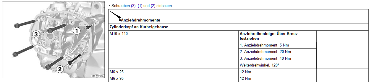

ich habe die Re Prom R1200 lc geöffnet da steht nix von alternativ..
So ist die Vorschrift bei Neuteilen mit 120 Grad weiterdrehen.
Bei den doppelt so langen Motor Stehbolzen M10 der R1150 Öl Luft steht doch auch 20 NM plus 2X 90 Grad. 180 Grad!
Die M 10 Schraube aber nur 40 NM im Kopf!
Ich habe das Bild aus #2 auch aus der Rep-ROM. Auch bei mir steht nichts von "Alternativ".
Da @hydrantenfritz da wohl zu Recht am Zweifeln ist, hat er...
Und das Bild aus dem Reperatur-Buch (siehe #16) macht es auch nicht besser. Zwar schreibt es genau, was man zu tun hätte, aber ob das deswegen richtiger ist.... wohl nicht.
