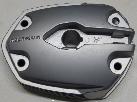

Steht dann da nicht außen Magnesium drauf?

Normalerweise seht irgendwo die Legierung

Ich meine zumindest schon Deckel ohne Schrift an Moppeds gesehen zu haben die vom Baujahr her "Magnesium" haben sollten.
