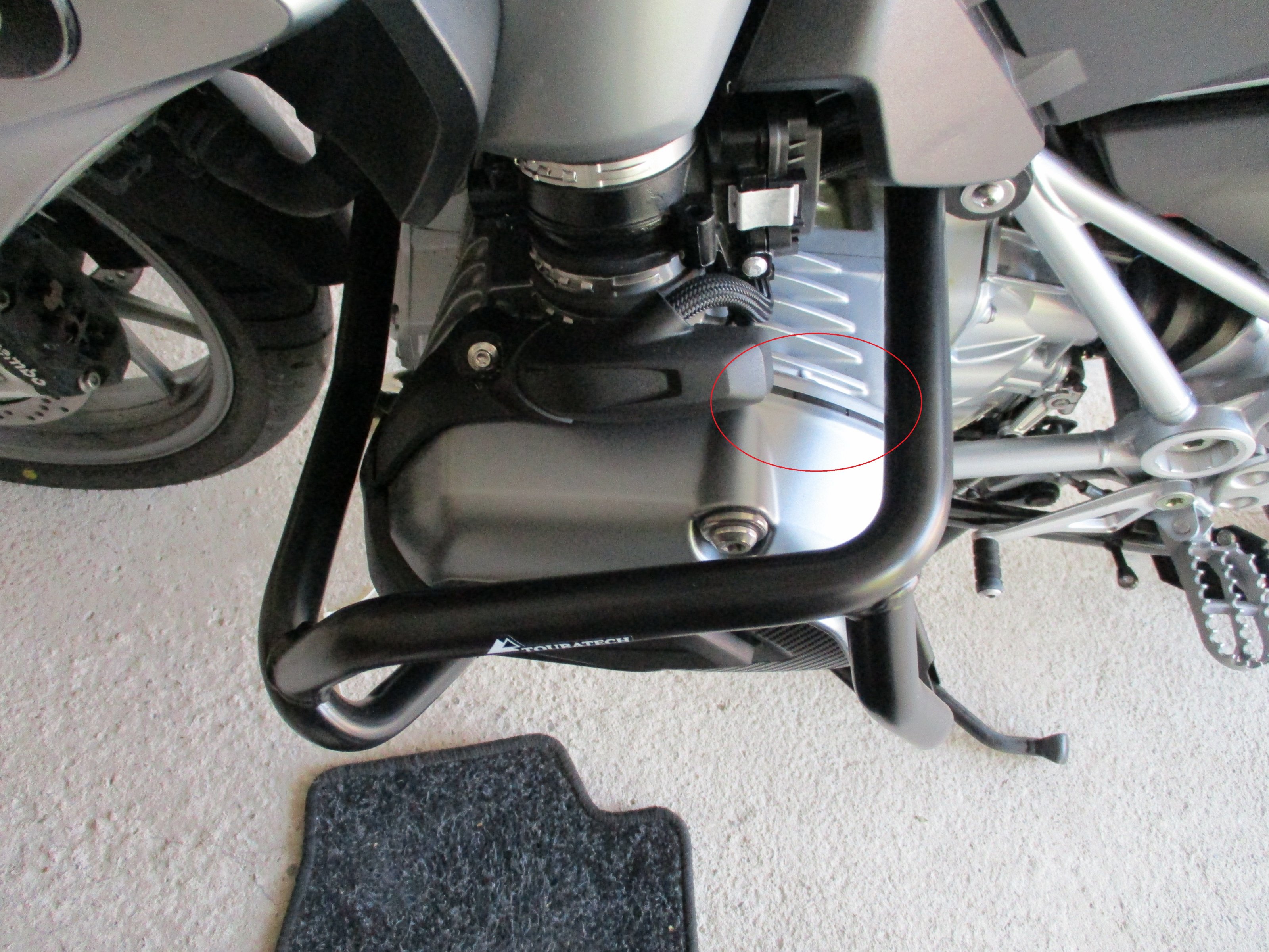

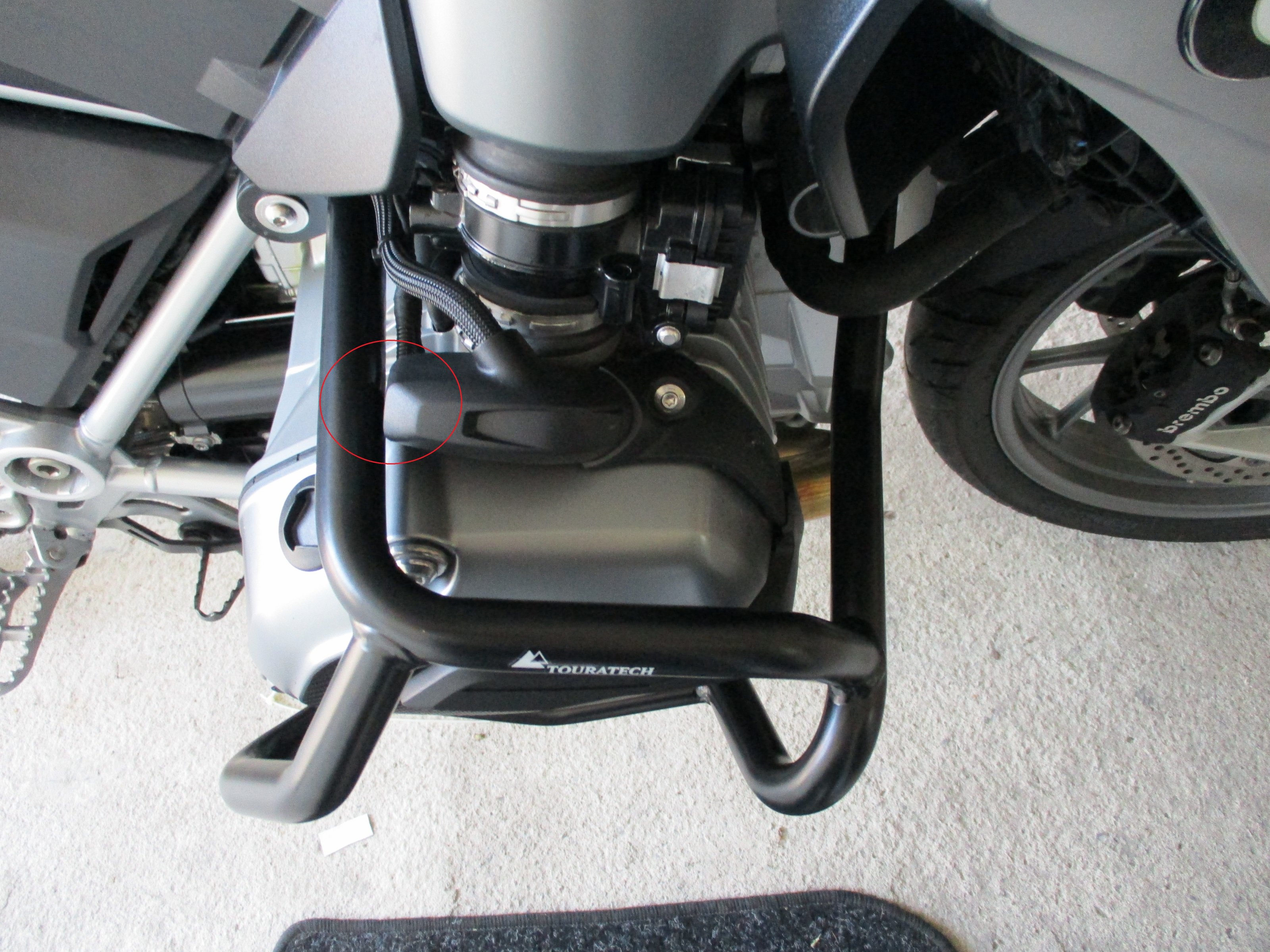

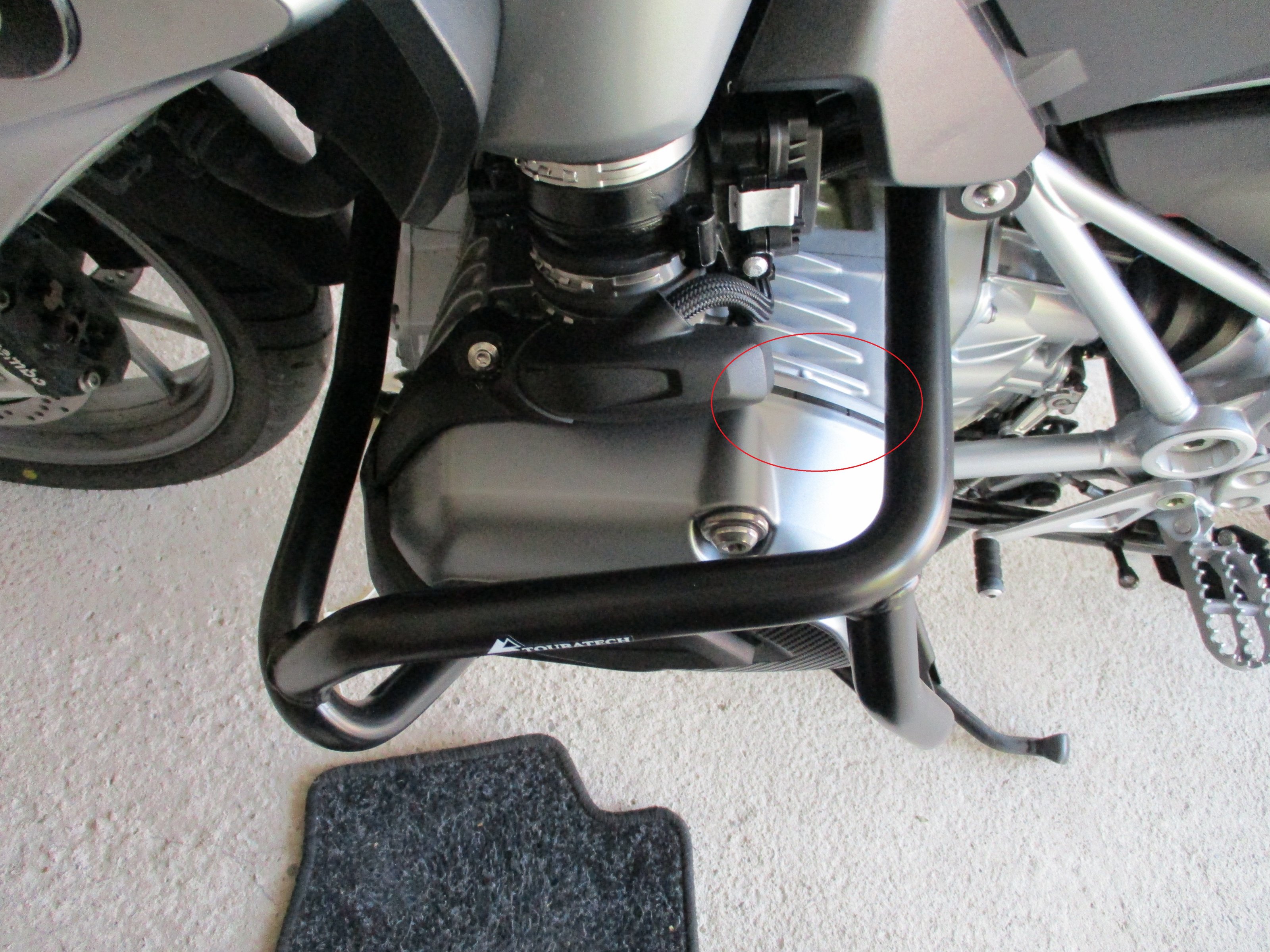

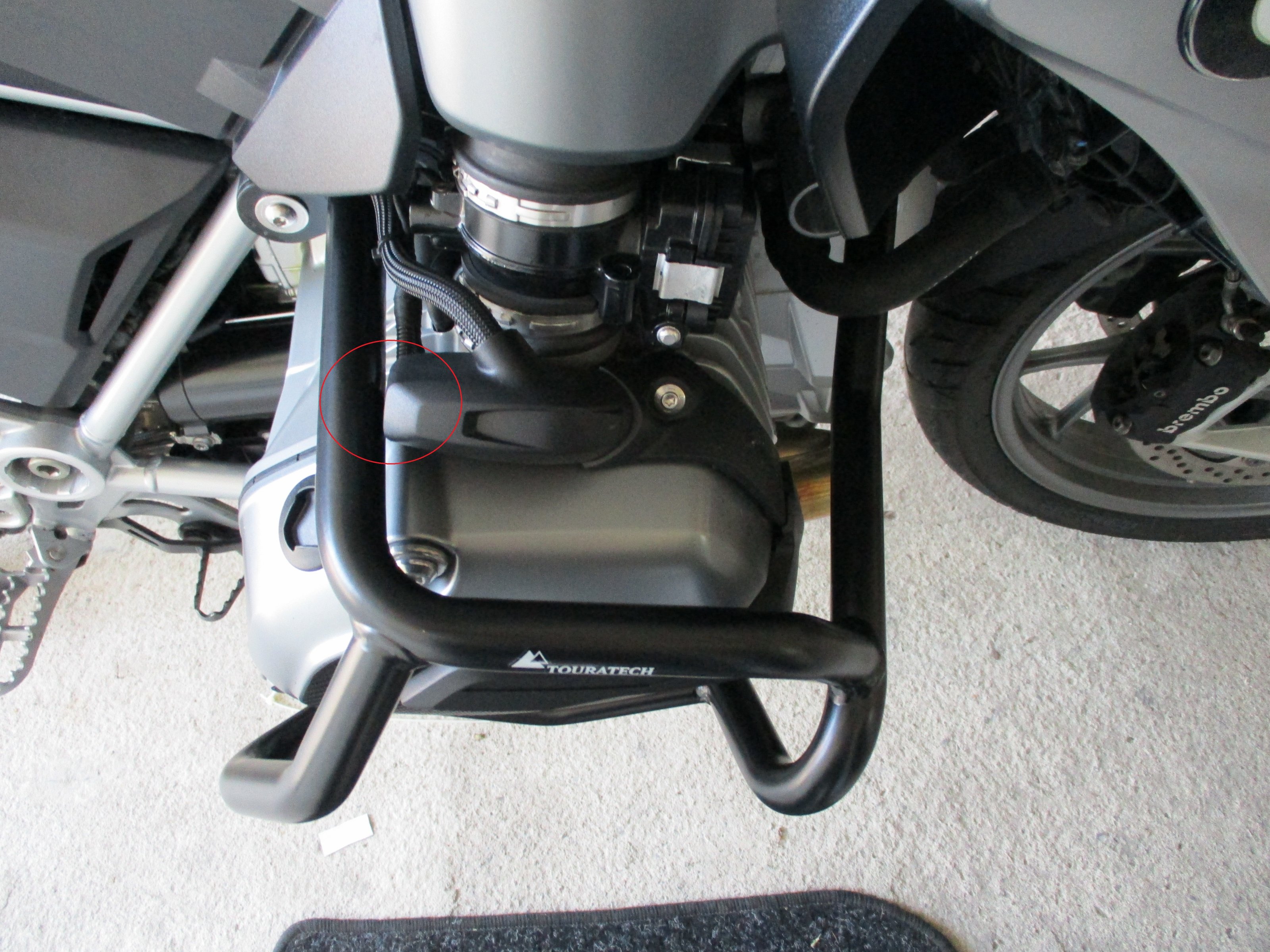

Habe die TT Bügel heute montiert. Dabei viel mir auf das die Abstände von oben gesehen an zwei Stelle der Zylinder
anders sind.(siehe Fotos)
Hat das was mit dem Öleinfülldeckel auf bei am rechten Zylinder zu tun
Hoffe mann er kennt was:confused::confused:

Normal!

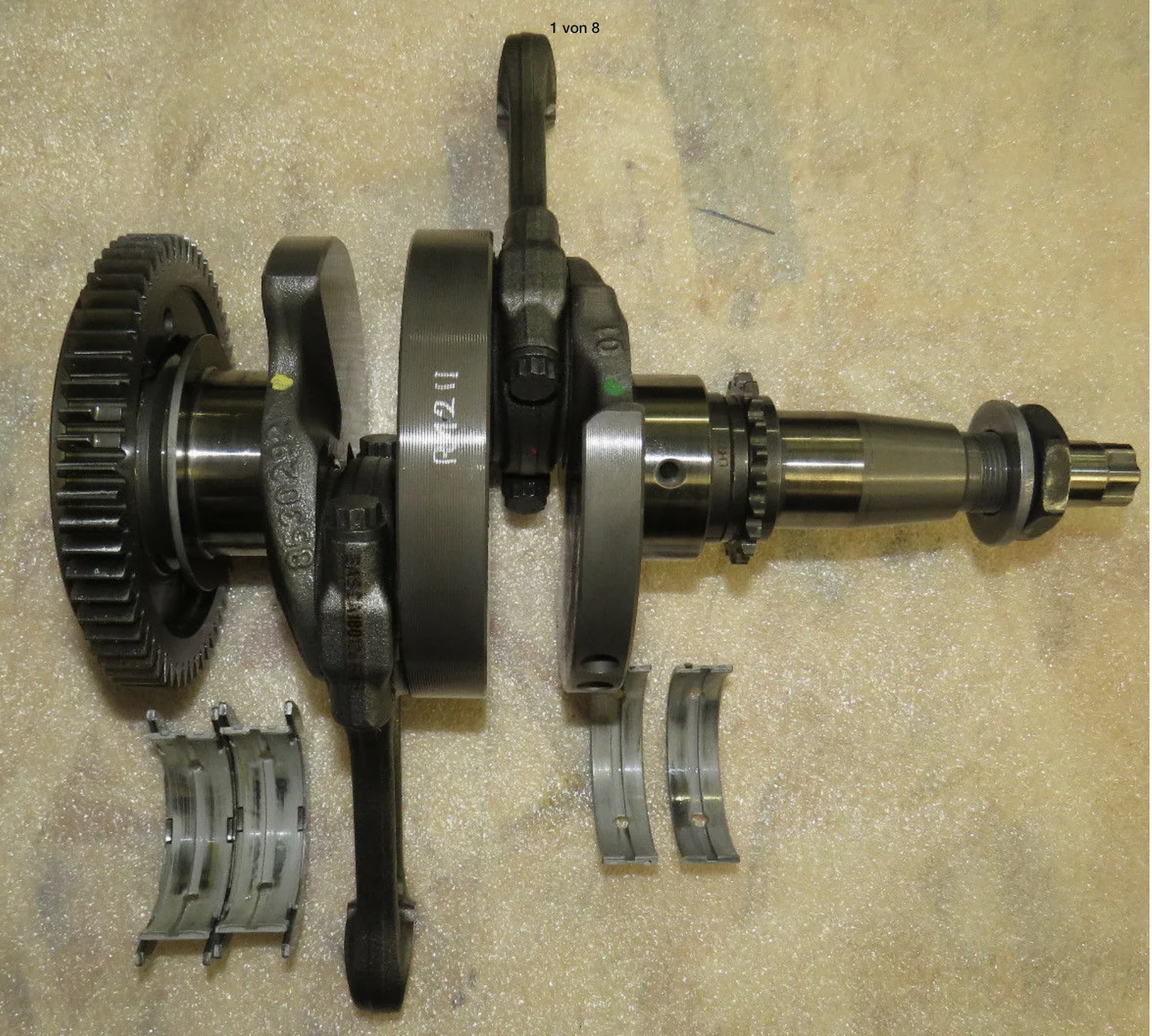

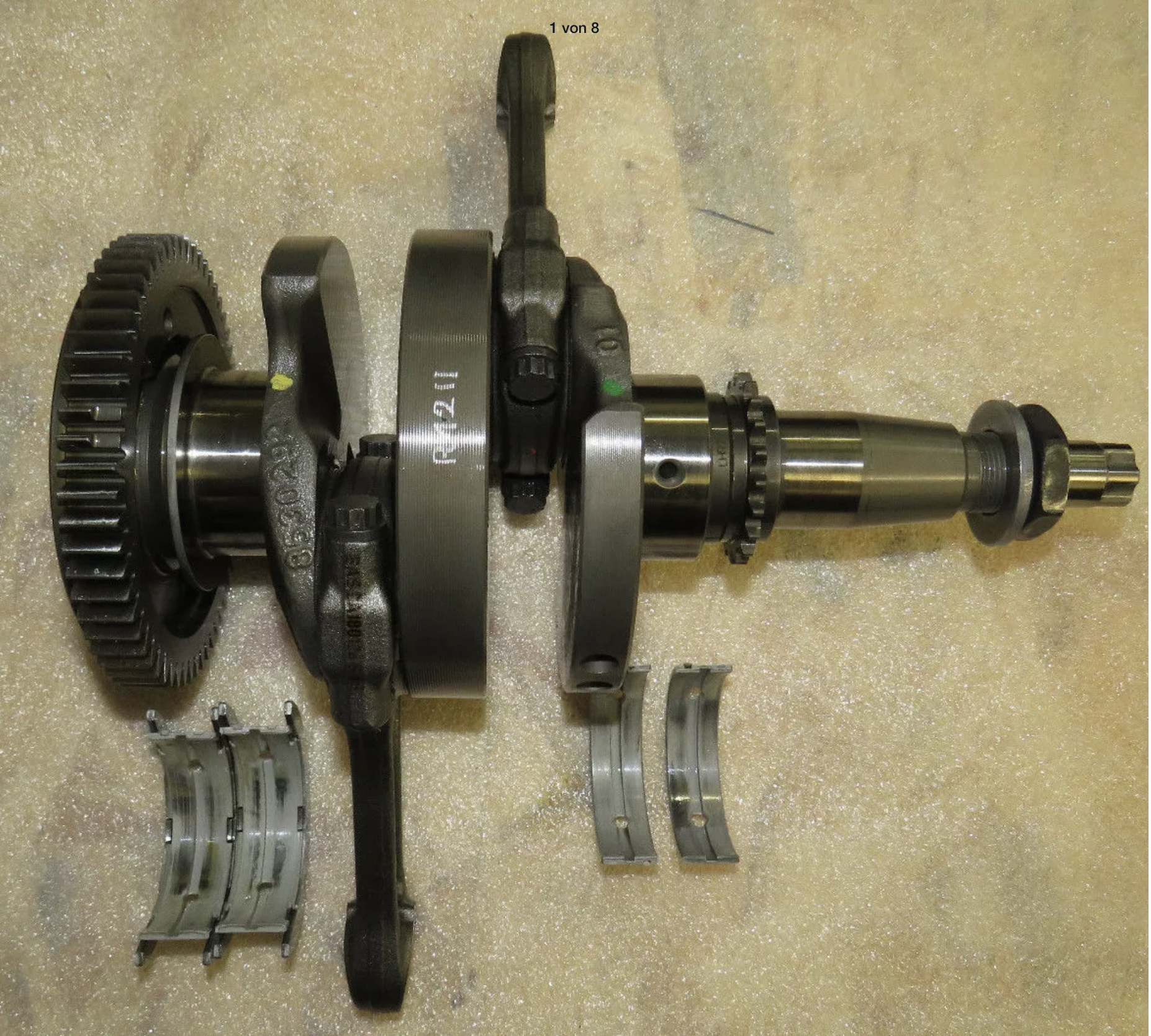

die Zylinder sind nicht symmetrisch, deshalb sieht es etwas komisch aus

Ist eben ein Boxermotor. Wenn man sich die Form der Kurbelwelle ansieht, erkennt man, dass es nicht anders sein kann.
