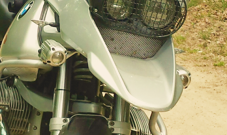

650 € :eekek::banghead: Diese Lösung kostete 30€ (inkl. LED Spots) und einmal Fragen nach dem Stück Alu aus der Restekiste beim Schlosserkumpel.Fährt jetzt schon knapp 70Tkm mit mir rum.
