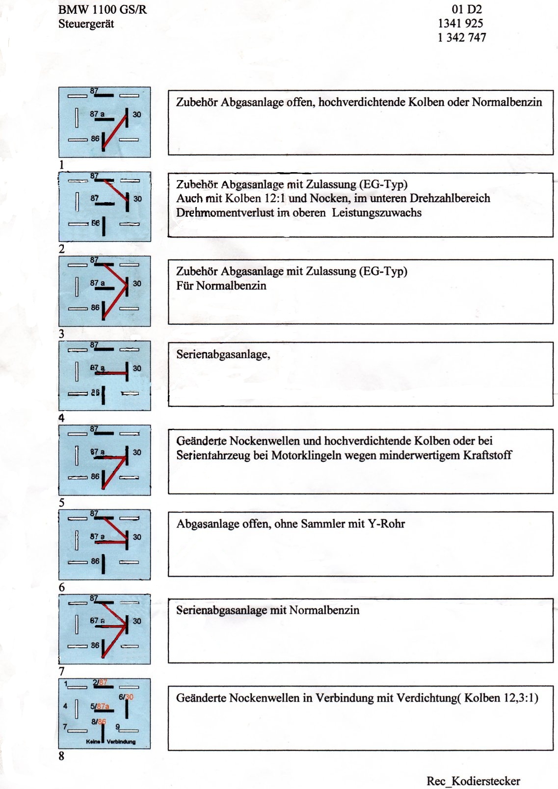

Hallo Christoph,
lass dich wegen dem Klingeln nicht so verrückt machen, es gibt viele möglichkeiten da nachzuregeln.
Die Wössner Kolben haben 12,5:1 und musst Du Super Plus tanken das ist klar, das kannst Du nicht mit den S-Kolben vergleichen. Da reicht das Super 95 bei 11,3:1
Der Dom von den S-Kolben ist nicht so hoch wie bei den Wösner Kolben.
Wenn Du vorher mit den 12 Düsen schon einen Chip gefahren hättest, bräuchtest Du dir keine
Gedanken wegen dem Klingeln zu machen.
Auf dem Chip hast du auch Stellungen mit schlechtem Sprit, die Du unterwegs einfach umstecken
oder umschalten kannst.
Stellung 1 wird die Zündung auch zurückgenommen.

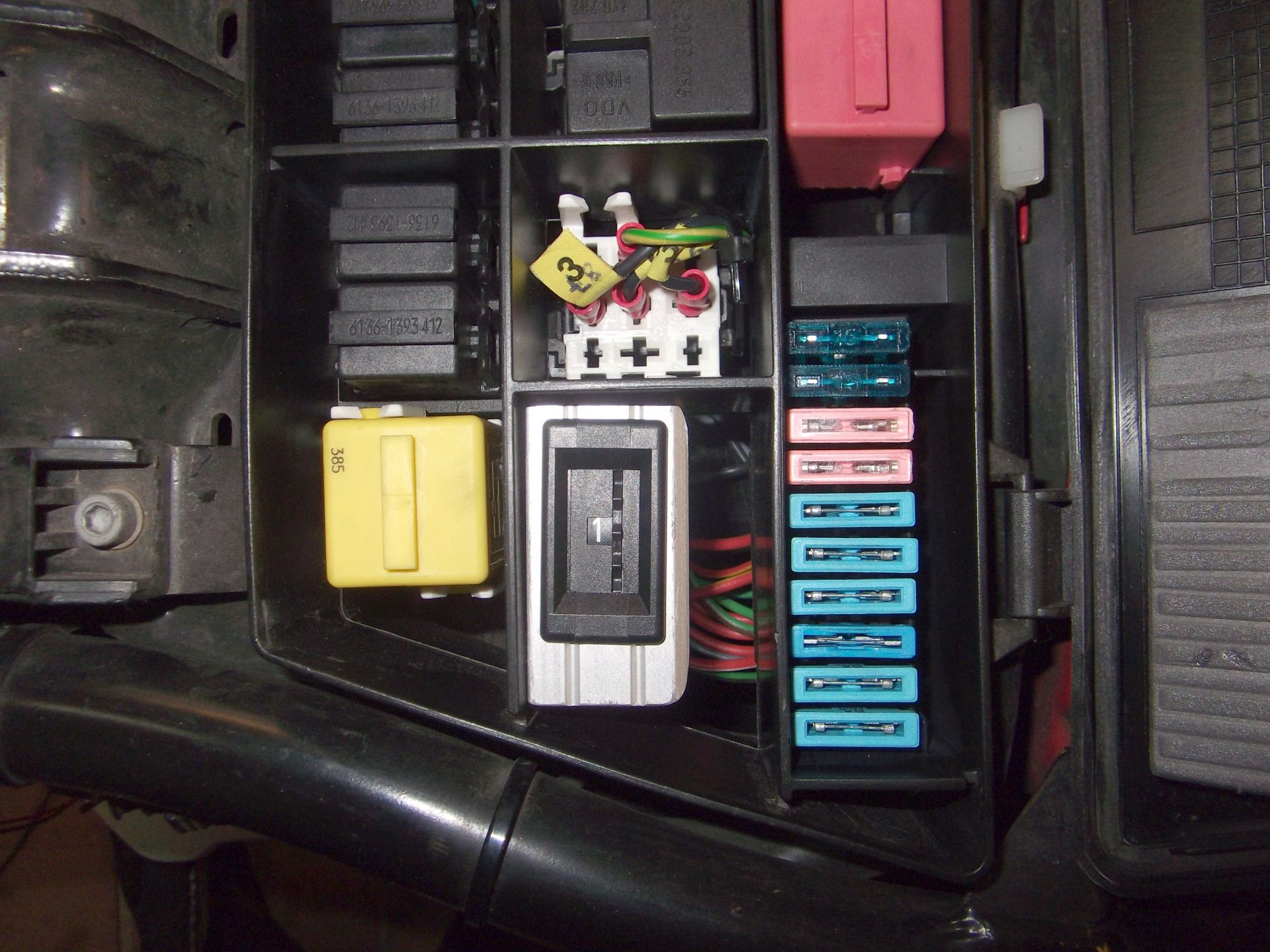

Einfach einen Codier Schalter in den Sicherungskasten machen, da kannst du unterwegs einfach
umschalten.
Umschalten nur beistehendem Motor, Zündung aus, umschalten danach Zündung an und zwei
Mal Vollgas geben. Wegen einregeln des Poti, danach erst starten, hat mir Liedke so gesagt.
Auch sind die 1150 mehr mit dem Klingeln betroffen wie die 1100.
Meine Läuft auf Stellung 2 am besten, und ich habe sehr viel geändert. Die Stellung 6 und 8
gehen auch noch, aber ohne merkliche Mehrleistung nur der Verbrauch steigt.
Nicht irritieren lassen, ich fahre den GS-Chip von meiner ersten 11GS in der 11RS. Dort habe ich
auch die 11GS Drosselklappen verbaut wegen dem besseren Ansprechvehalten.
Also bau erst Mal alles schön zusammen, nimm den RS-Krümmer und stelle sie erst Mal richtig
ein, Synchronisieren, Poti einstellen, kältere Kerze, Zündung 2-3 Grad nach spät usw.
Und nicht unterkriegen lassen, das dauert bis sie optimal läuft, aber es lohnt sich.
Gruß Martin

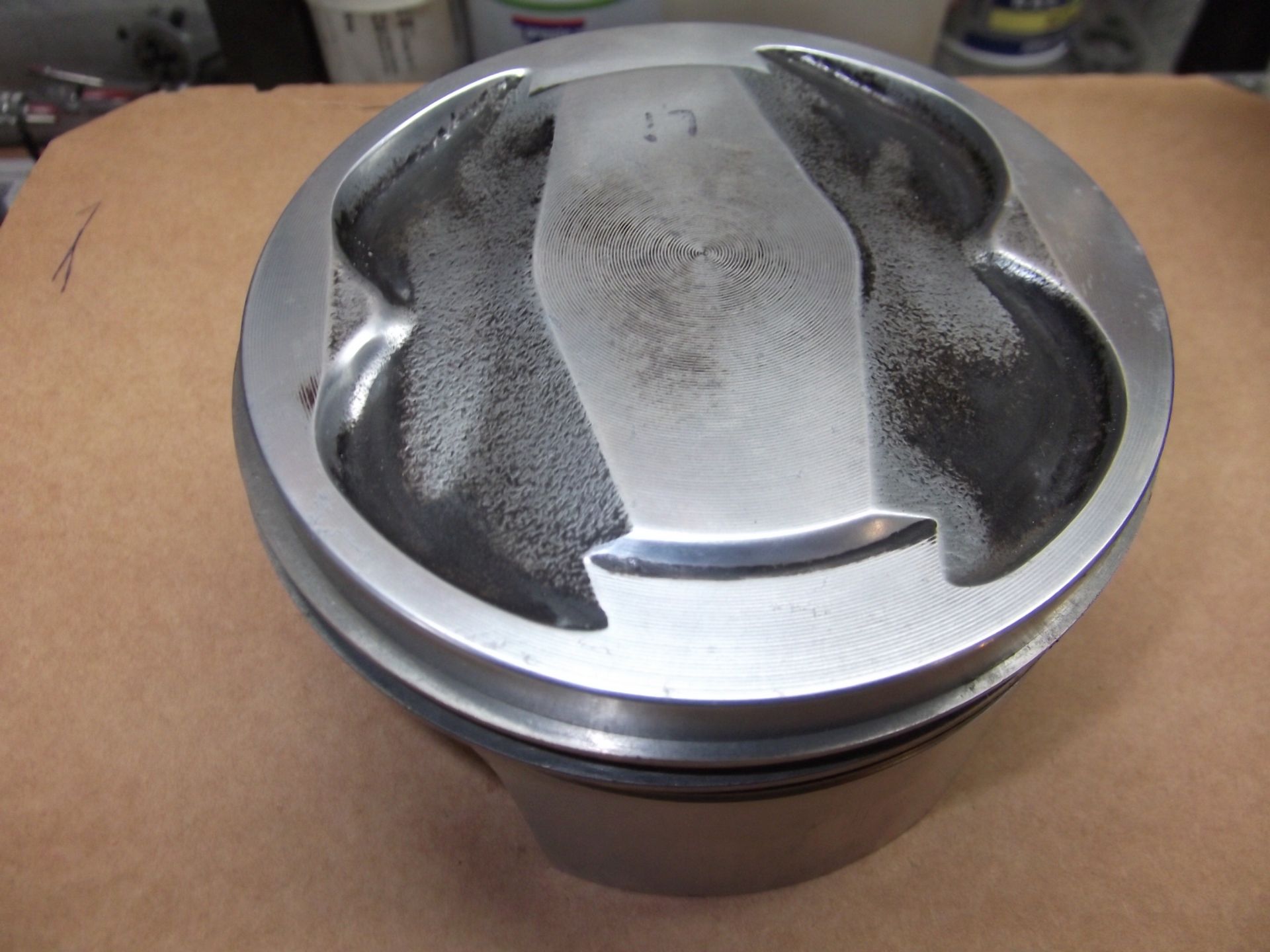

Nur die Abmessungen des Doms wird dir nicht viel bringen, da die Kolbengeometrie z.B. um die Ventiltaschen auch wichtig ist.
Rainers Beitrag #38 macht mich doch stutzig. Klingeln entsteht nicht nur Aufgrund zu hoher Verdichtung, sondern auch wegen ungünstigen Kolbengeometrien. Und die Serienverdichtung ist alles andere als hoch, dennoch klingelt es. Vergleicht man Fotos #11 und #47 fällt auf, das der Wössner zum BMW Domkolben deutlich mehr spitze Kanten aufweist, welche potenzielle Hitzenester sind. Mag sein das sich das bei manchen Modellen sich ungünstig auswirkt.
Wenn du ein ruhiges Händchen und Zeit hast würde ich die Kanten mit poliertem finish abrunden.

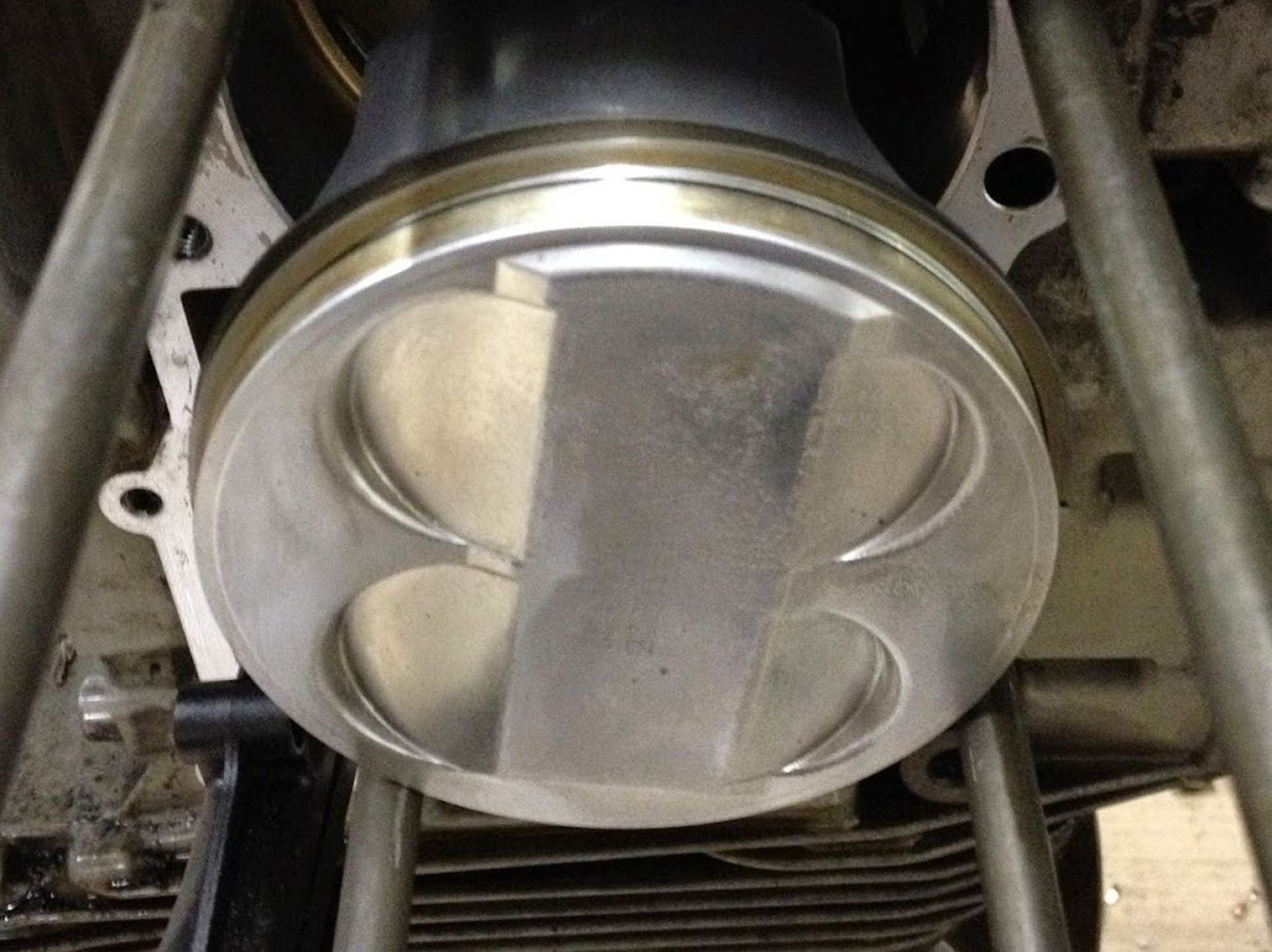

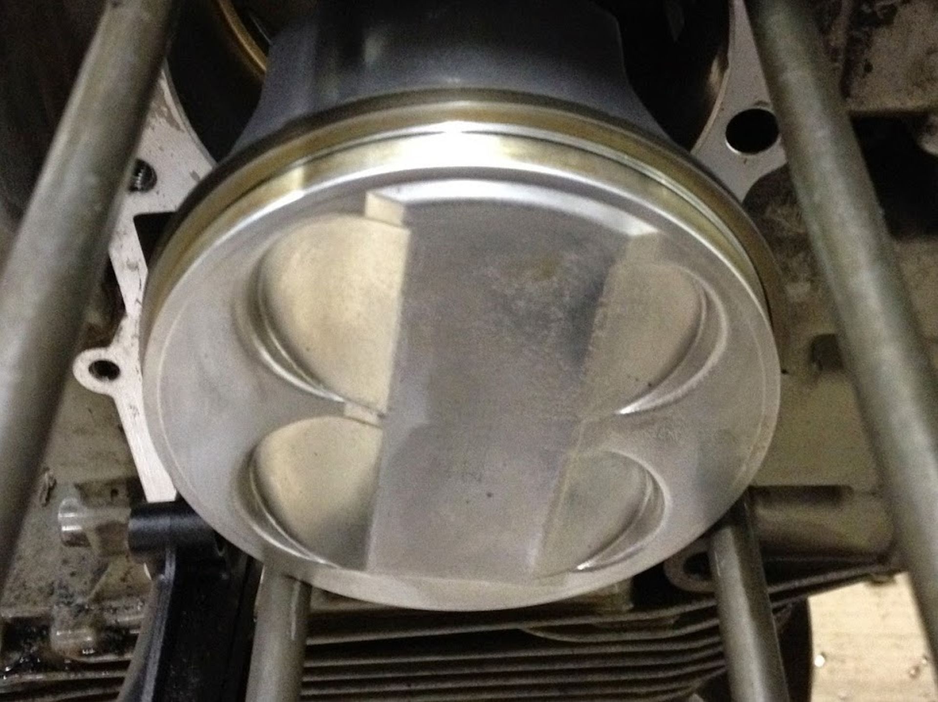

Kolbenböden habe ich mittlerweile poliert und die Kanten entschärft :) (an original und Wössner :D)

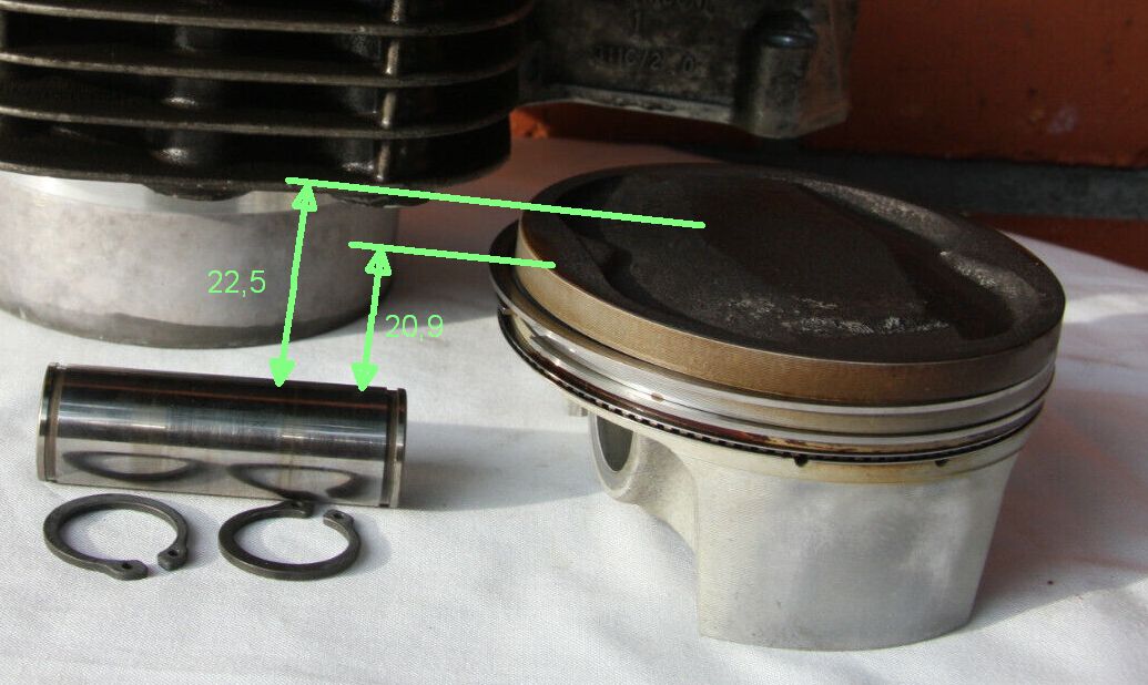

Ja, habe noch ein S-Kolben da.
Das sind die Maße vom S-Kolben, der Kolbenbolzen steckt in der Bohrung beim Messen.
Der Kolbendom hat nur 1,6mm
Wie ich die scharfen Kanten der Wössner Kolben gesehen habe, hat es mir auch in den Fingern
gejuckt.
Im alten Boxer Speed Forum hat Mell Pavel ein schönen Tuning Bericht geschrieben und die
Kolben auch bearbeitet wegen dem Klingeln.

Habe die Wössner Kolben vermessen, die Abstände Kolbenbolzen Oberkante bis Kolbenboden sind 21,3mm, bis Kolbendom 23,1mm.
Also ist der Dom 1,8mm hoch.
Eventuell sind die Ventiltaschen auch etwas größer als bei dem BMW Kolben, aber für mich sieht das eher nach Serienverdichtung aus als nach 12,5:1.
Ich denke dann kann man die einbauen, das ist ja dann nicht die extreme Maßnahme.

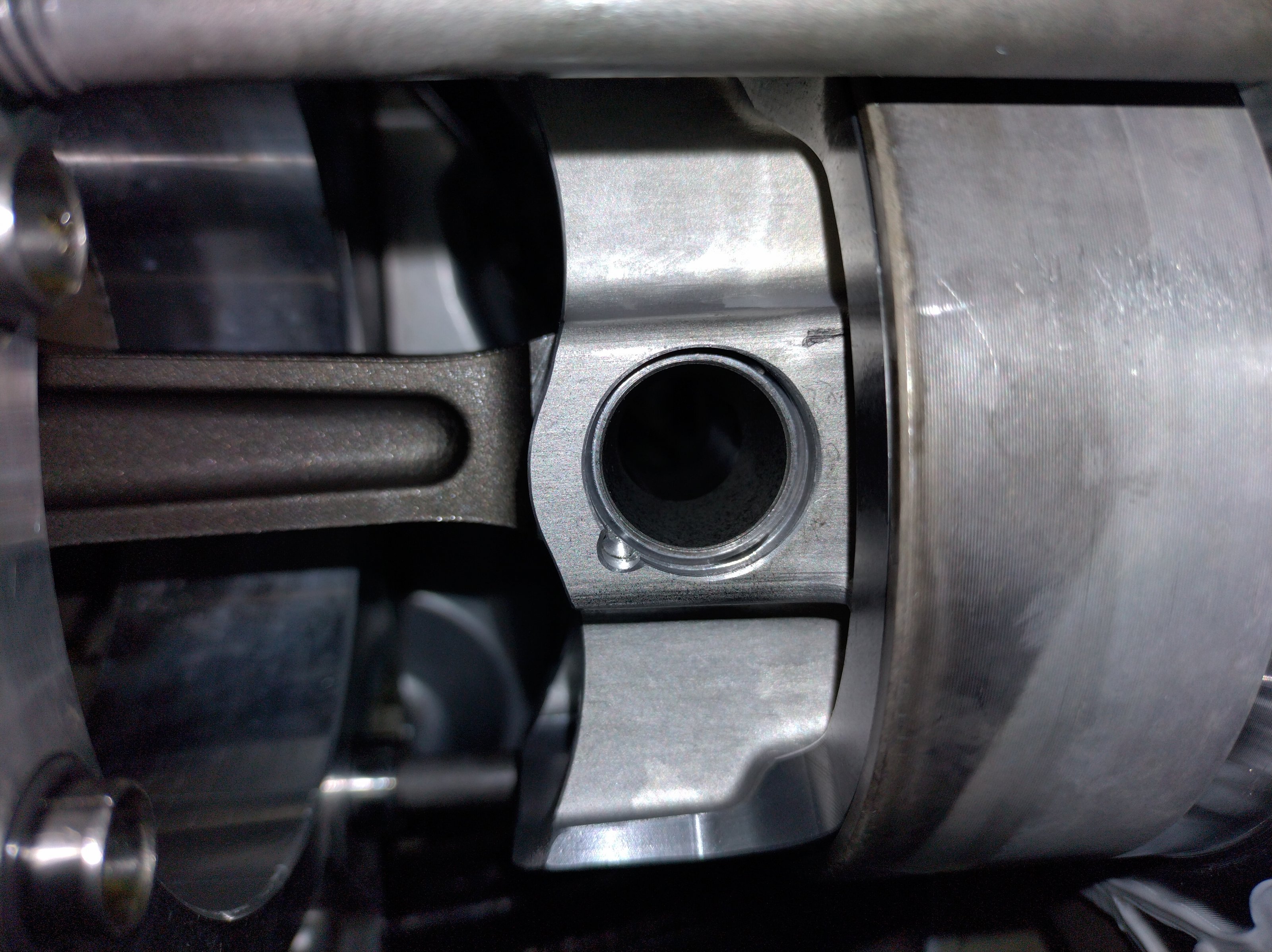

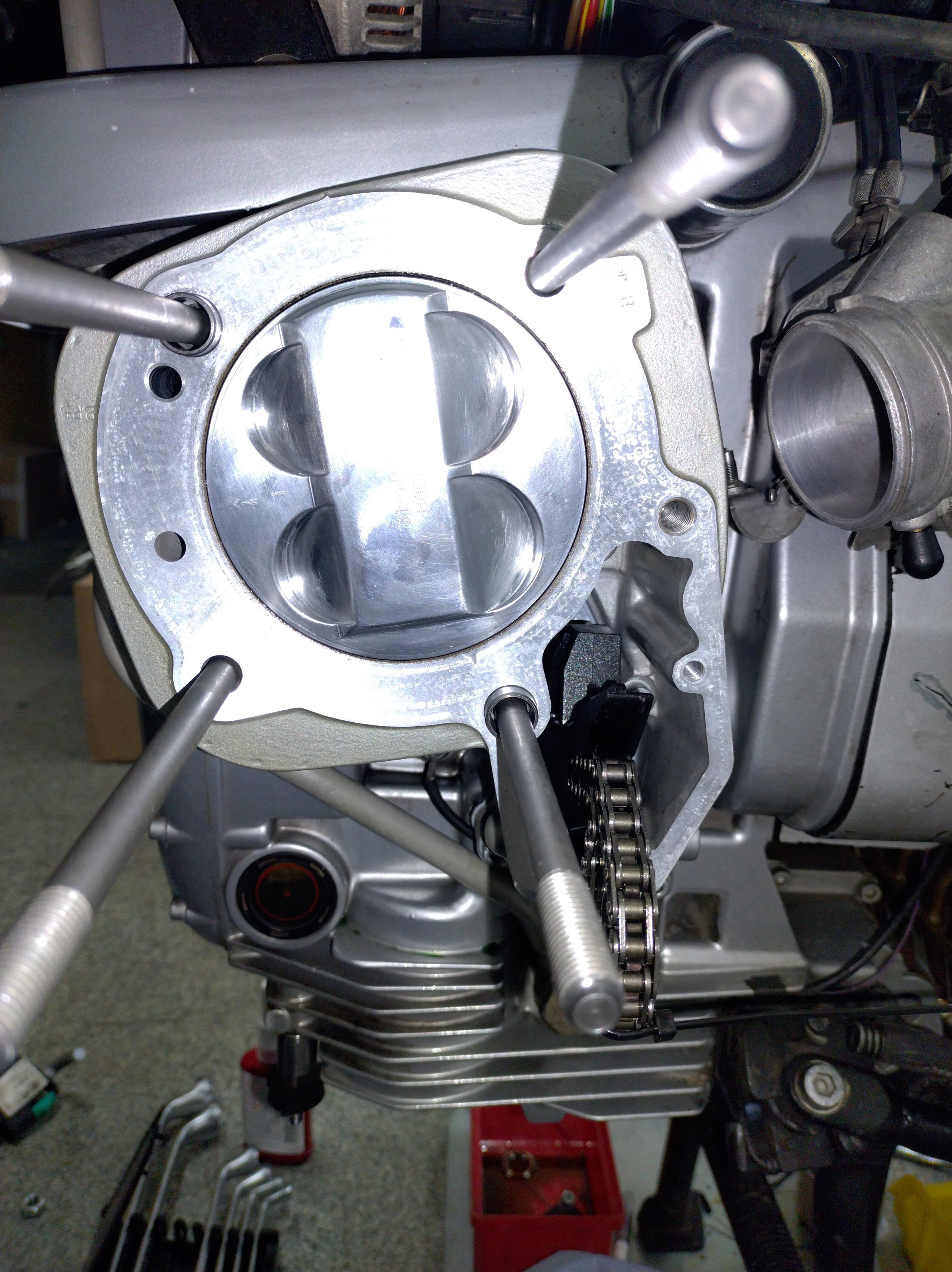

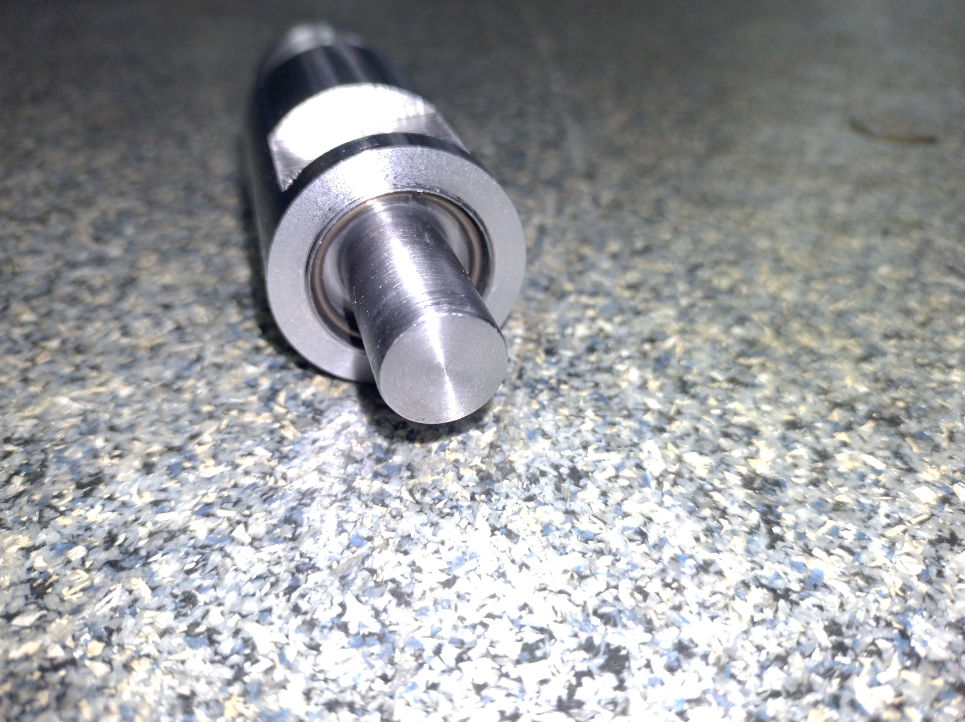

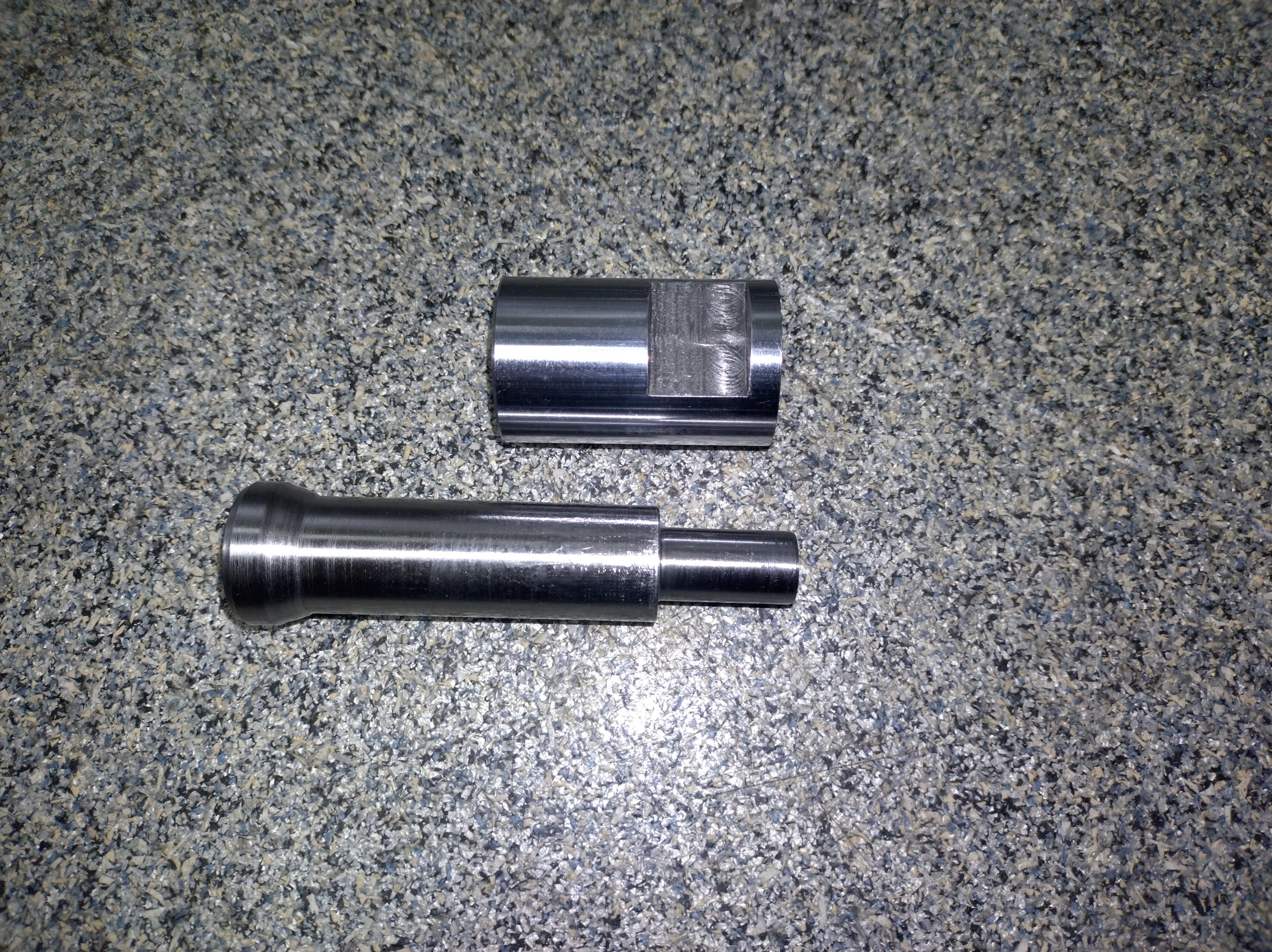

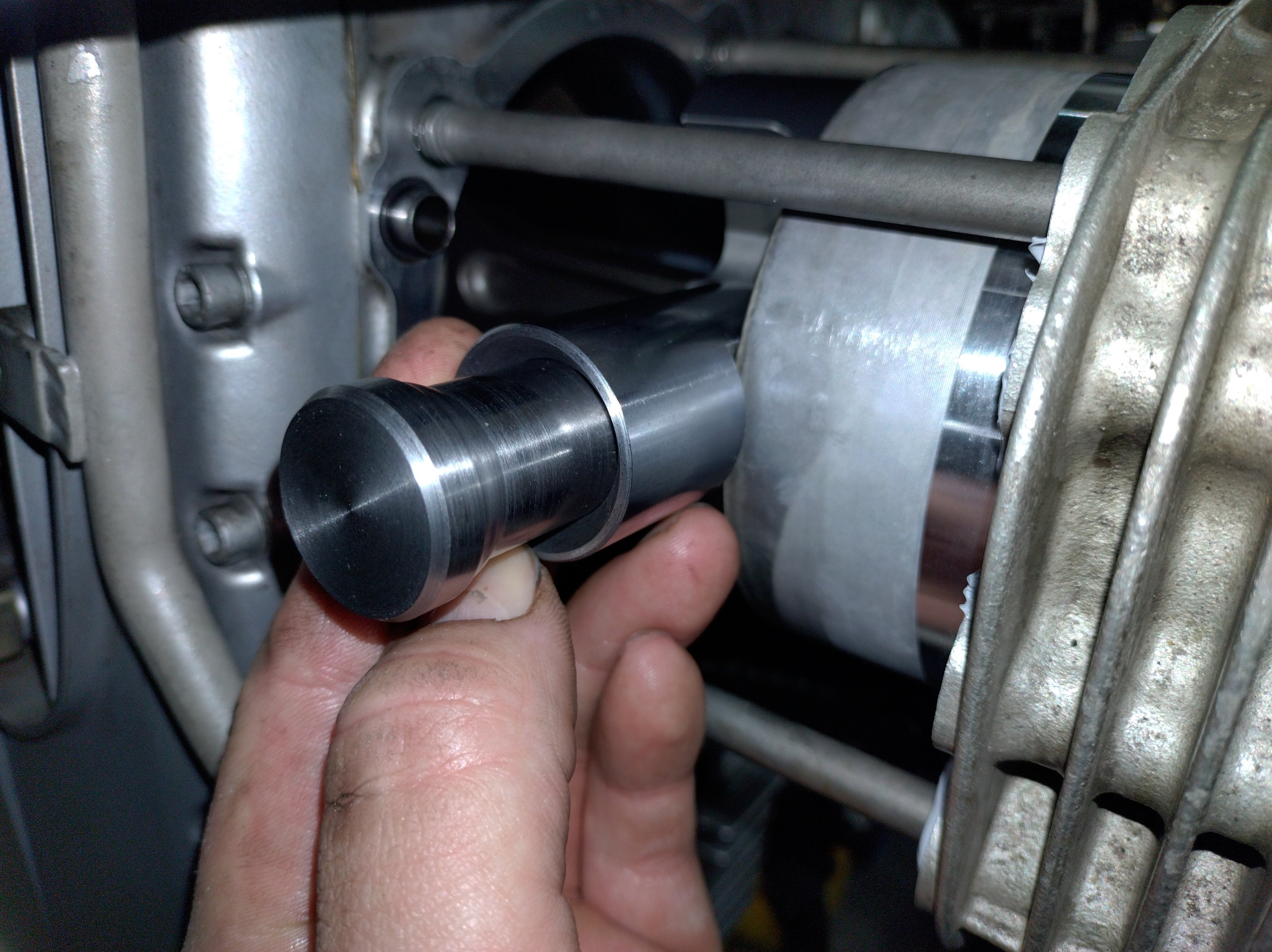

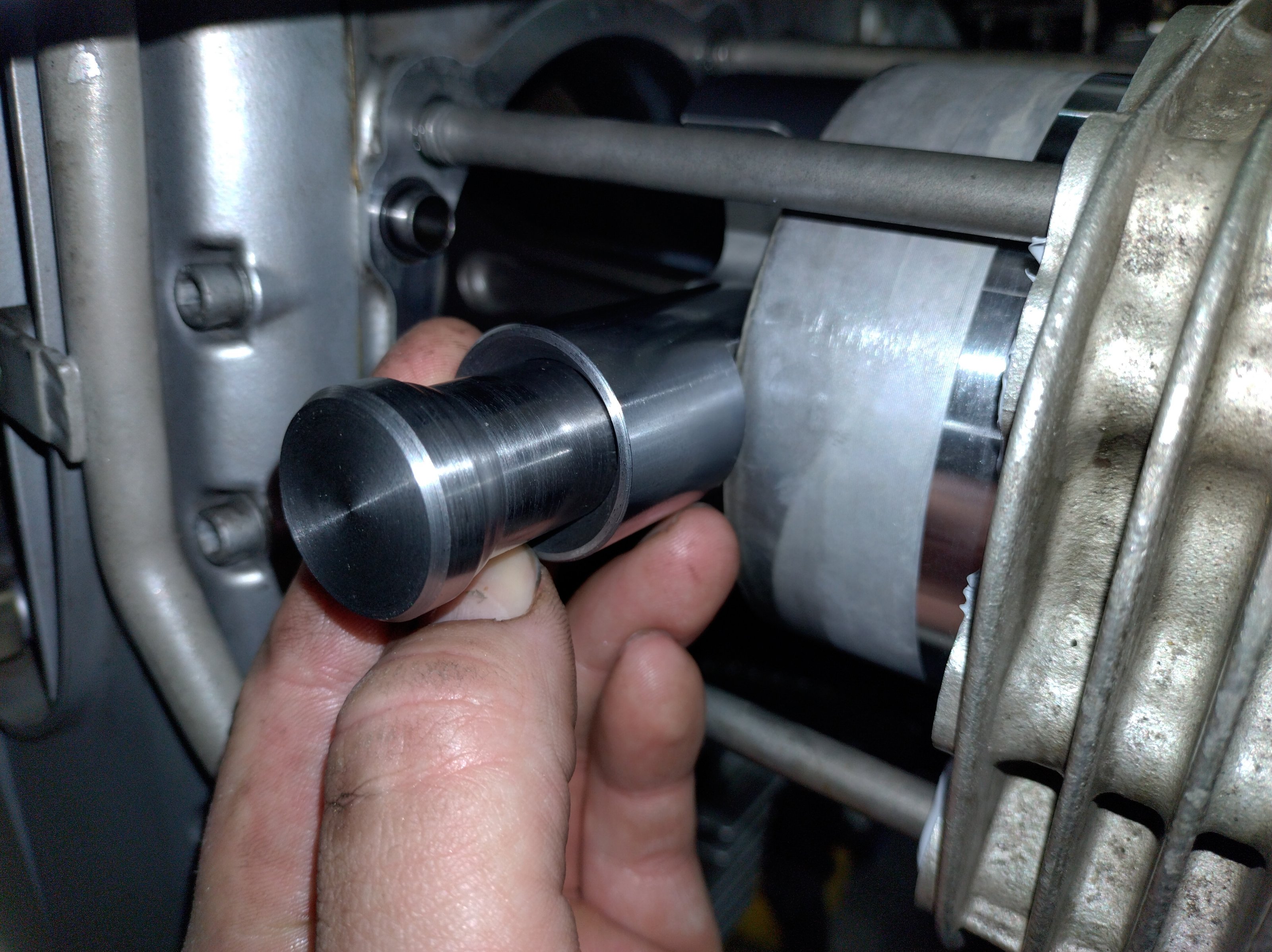

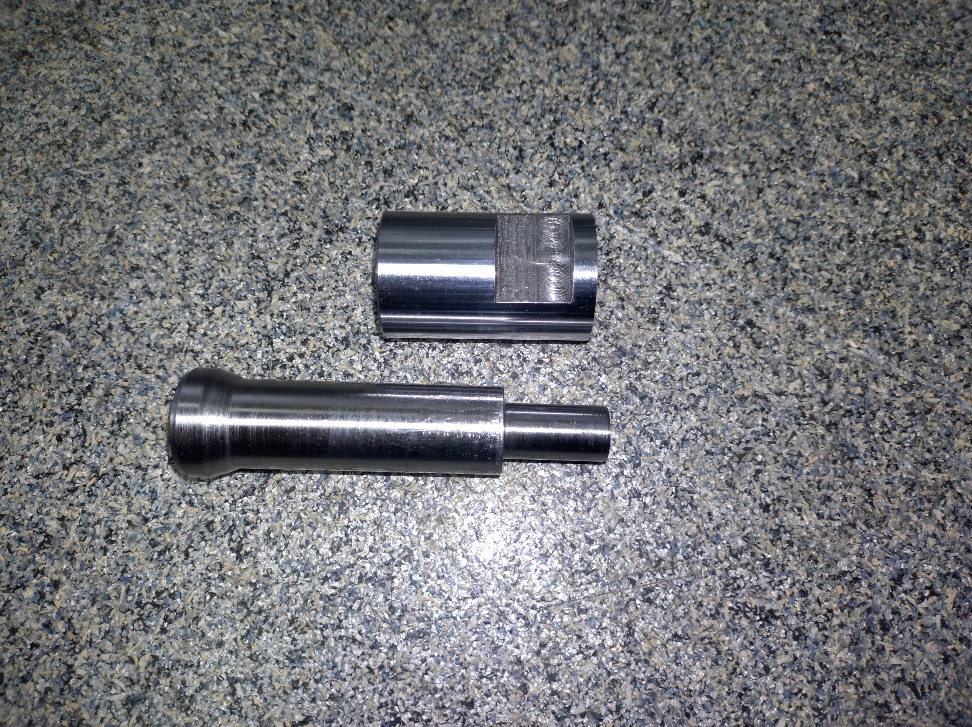

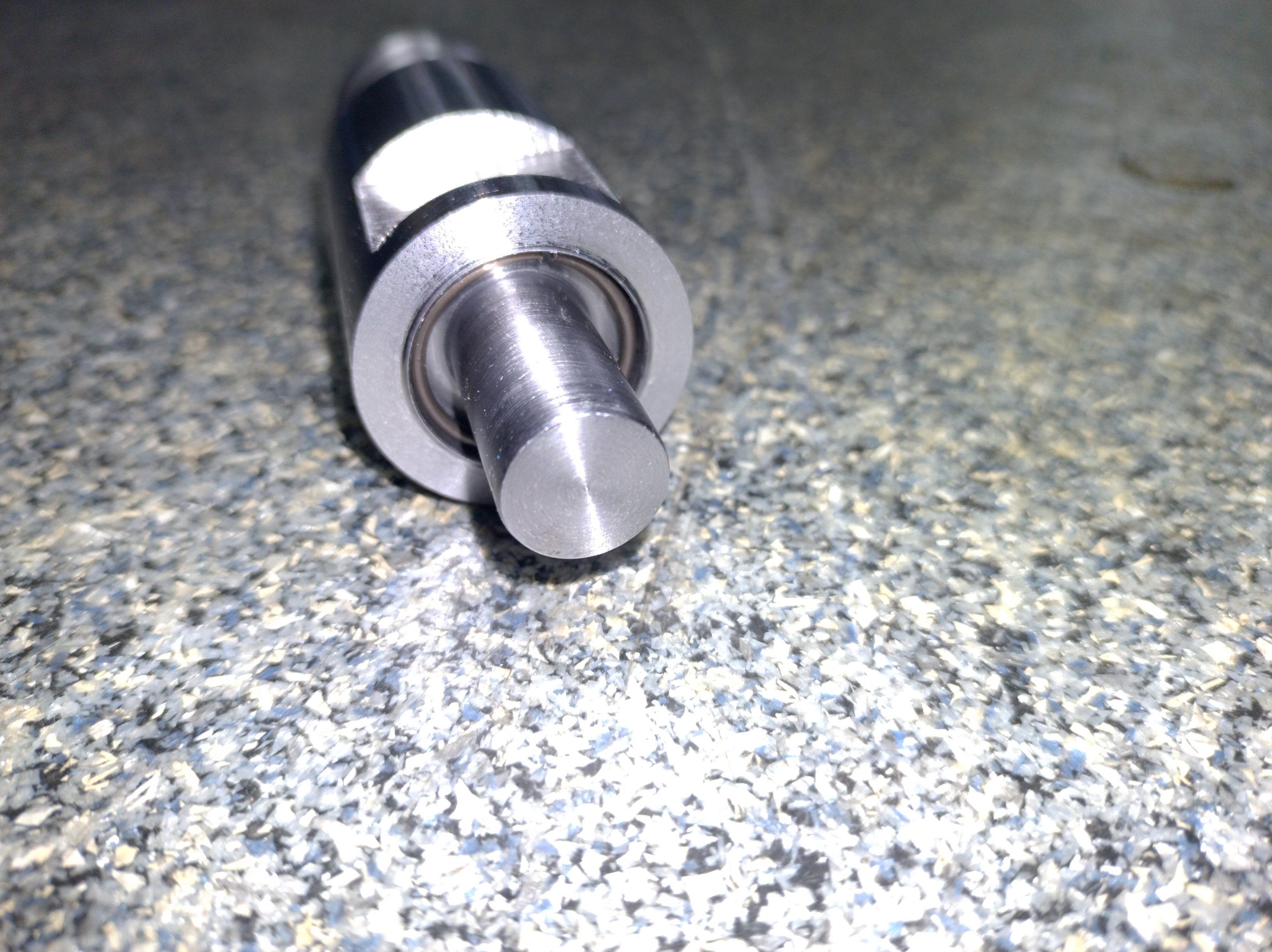

So, kleine Erfolgsmeldung, Kolben sind drin, Motor soweit wieder montiert. Keine Stehbolzen rausgezogen 😅
Das montieren der Kolbenbolzen Sicherungsclips bei den Wössner Kolben war allerdings nicht einfach. Musste mir dazu auf der Drehbank ein Setzwerkzeug anfertigen, ohne wäre es nicht gegangen.
Anbei ein paar Bilder, als Anregung zum Nachbauen falls jemand ähnliche Probleme hat.

Ja, sieht doch schon mal gut aus.
Die Programme auf dem Chip werden über die Steckplätze vom Codierstecker gewählt.
Es wird mit einer festen Map gefahren, ohne die Lambdasonde, da sie die Anfettung sonst wieder
runter Regeln würde.

Lass den Kat und die Sonde drin, mache nur den Chip rein und die Brücke am Steckplatz.
