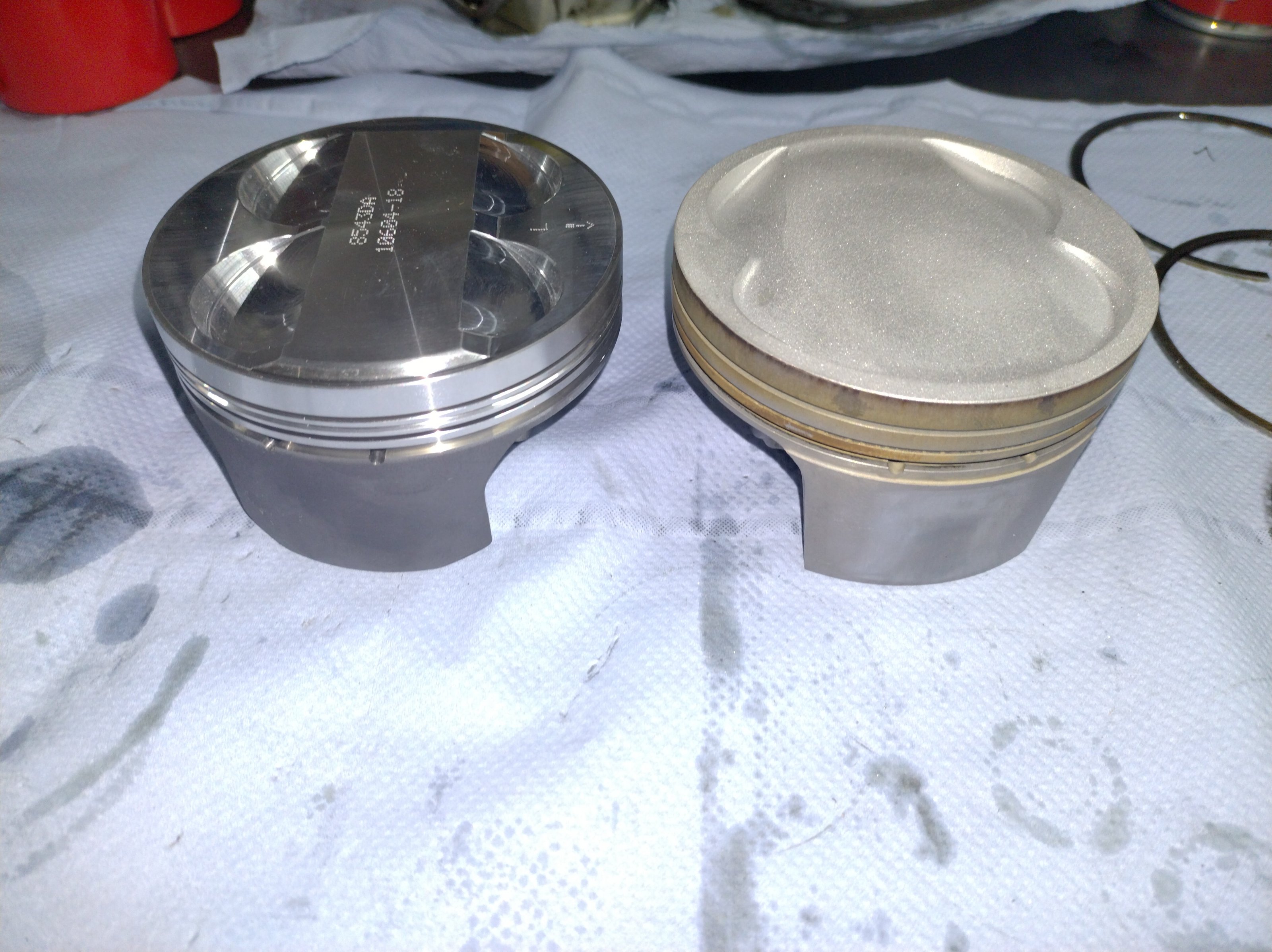

Jetzt ist die Frage, ob es sich lohnt, die Kolbenringe zu erneuern, oder gleich Wössner rein (hätte ich welche da)? Normalerweise dürften die Ringe bei 17 Tkm ja noch nicht schlecht sein?
Gab es nicht bei neueren Modellen andere Kolben, Anti-Blaurauch? Was ist da anders als an den alten Kolben?

Was die Anti-Blaurauch-Kolben angeht, könntest Du Recht haben, daß die im Laufe der Serie eingeführt wurden, ob und ab wann, weiß ich nicht mehr. Dabei soll es sich um ein Patent von Peugeot handeln, bei dem die Kolbenringe - ähnlich wie beim Zweitakter - mit Stiften in ihrer Position gehalten und am Weiterdrehen gehindert werden. Dazu kann man bestimmt irgendwo im Netz meterlange Abhandlungen finden.
War auch schon bei der K100 ein Thema und dort weiß ich sicher, daß auf diese Kolbensorte umgerüstet wurde.

Okay, ja gut dann weiß ich bescheid, dann muss ich ja nicht unbedingt neue Kolben einbauen um das Rauchen zu unterdrücken:) Grundsätzlich stören tut es auch nicht.

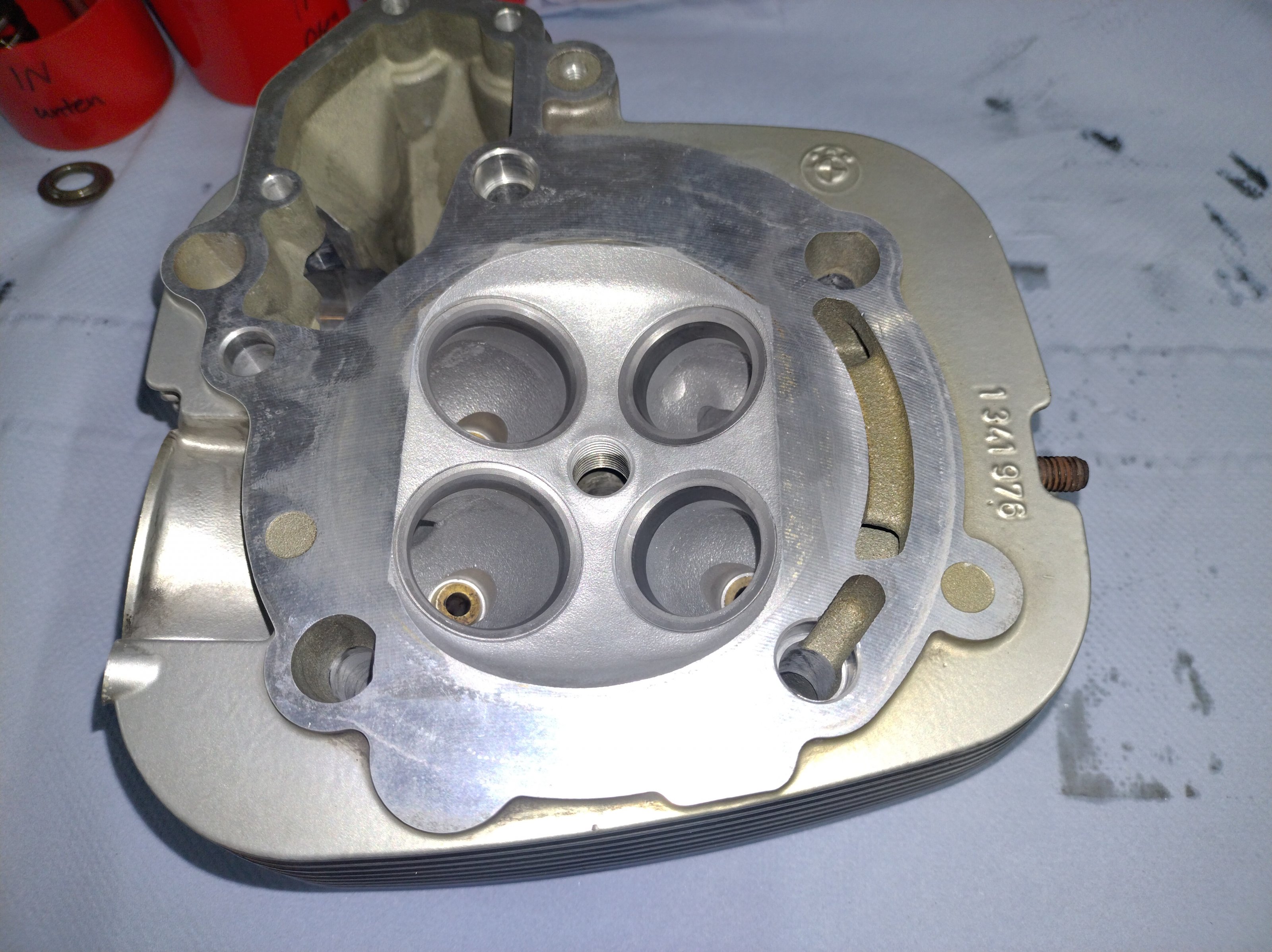

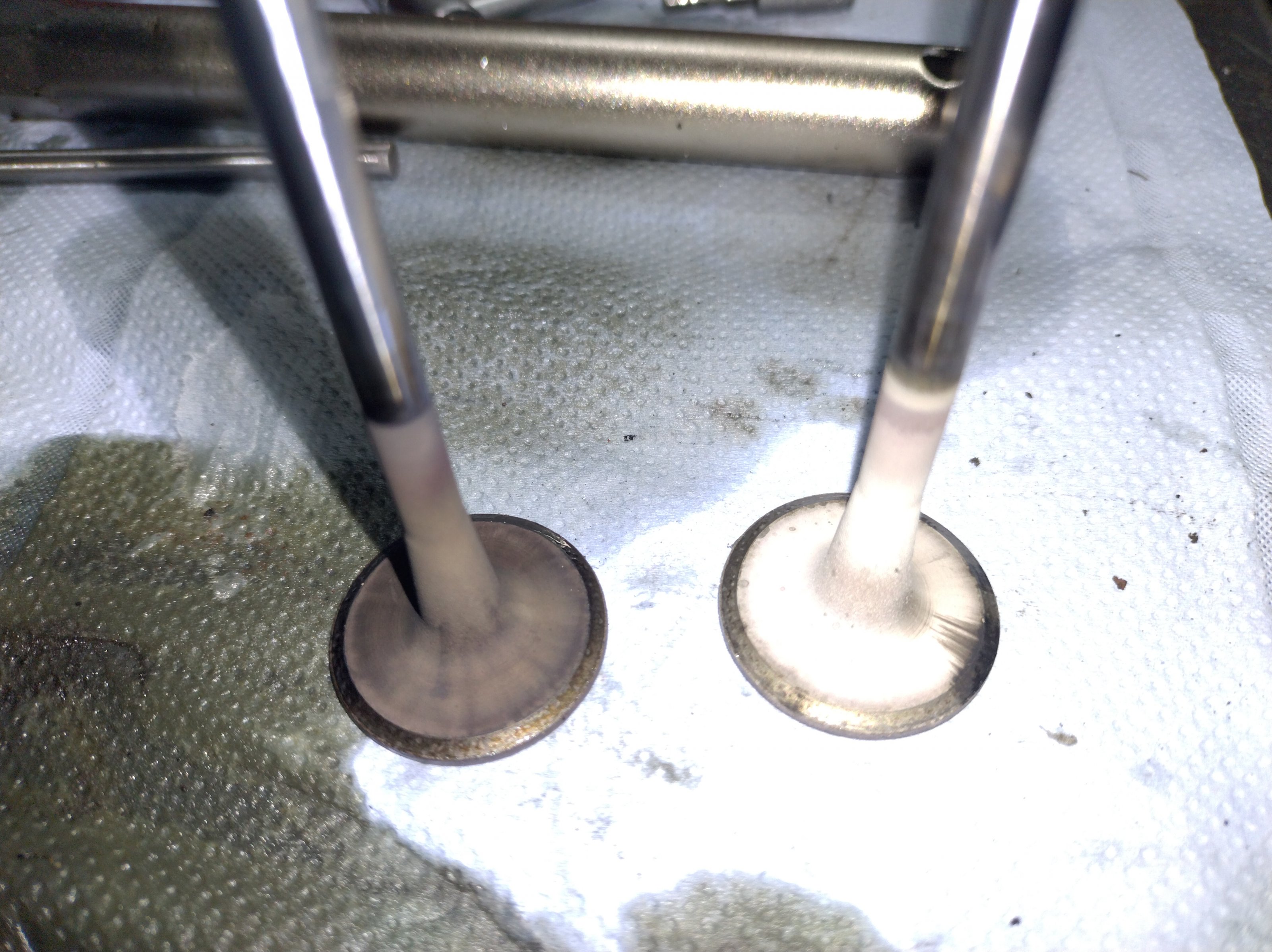

Jetzt ist mir noch aufgefallen, das am rechten Zylinder die beiden Auslassventil stark unterschiedlich gefärbt sind.
Woran könnte das liegen? Ventilspiel war in Ordnung.
Das weiße Ventil wird vermutlich heißer, ist das bedenklich?

Ungleichmäßige Hitze ist nicht grundsätzlich bedenklich, das Phänomen zieht sich durch alle Ölgekühlten Boxer, 1100/1150/1200. Ventilabrisse wegen Überhitzung tauchen häufiger bei der 1200er auf (Natriumgefüllt/innen Hohl),dort idR wegen mangendem Benzindruck bei Vollast. Fehler sind dann gerne bei der Spritversorgung zu finden (Pumpe, Filter, ESV's). Zu dem Thema findest du hier im Forum viel zu lesen.
Wenn ich mir deinen Ventilsitzring ansehe, könnte es auch an mangelnder Kühlung über die Sitzfläche liegen. Es sieht aus als bläßt es bei beiden durch und dichten nicht richtig.

Tatsächlich sinkt der anfängl. Ölverbrauch bei den meisten 4Vs bis ca. 10-15 TKM kontinuierlich und bleibt dann dauerhaft konstant. Bei meiner 2002er 1150 mit 150 TKM zw. 0,1 u. 0,25 l/1000 km.
Blaurauch beim Kaltstart ist Ehrensache!
Die K-Ringe können sich theoret. im Betrieb verdrehen und machen das in der Praxis dann u. U. auch.
Die akkurate 120-Grad-Ausrichtung wird also evtl. nicht erhalten bleiben, aber darauf hat man keinen Einfluß.

Die Kolben habe ich vermessen, Ringe Stoßspiel geprüft, alles noch in den Neu-Toleranzen. Ich denke ich lasse die Kolben drin. Für die Wössner würde höchstens die höhere Kompression sprechen, aber das muss ja nicht unbedingt von Vorteil sein (Klingeln).

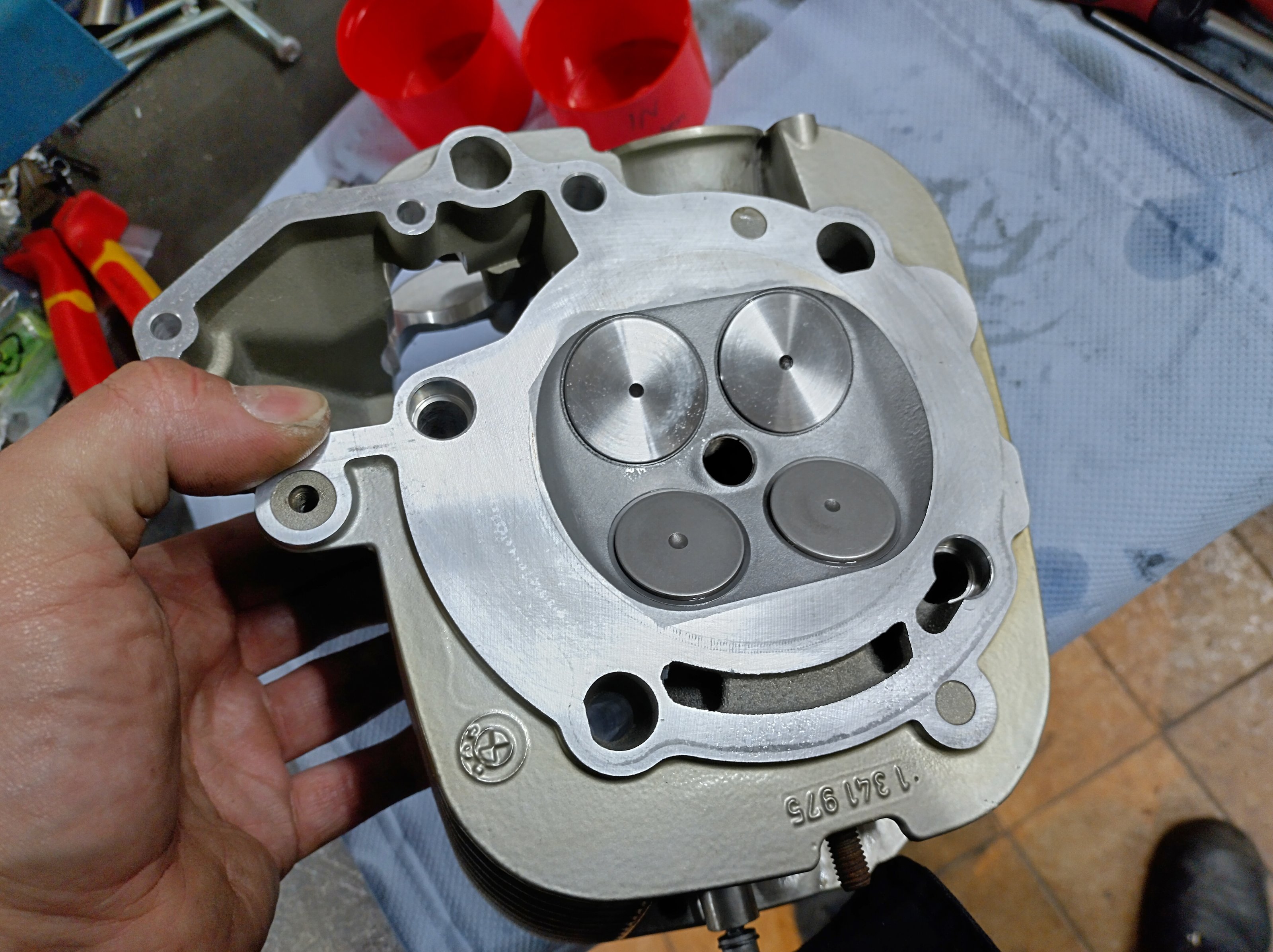

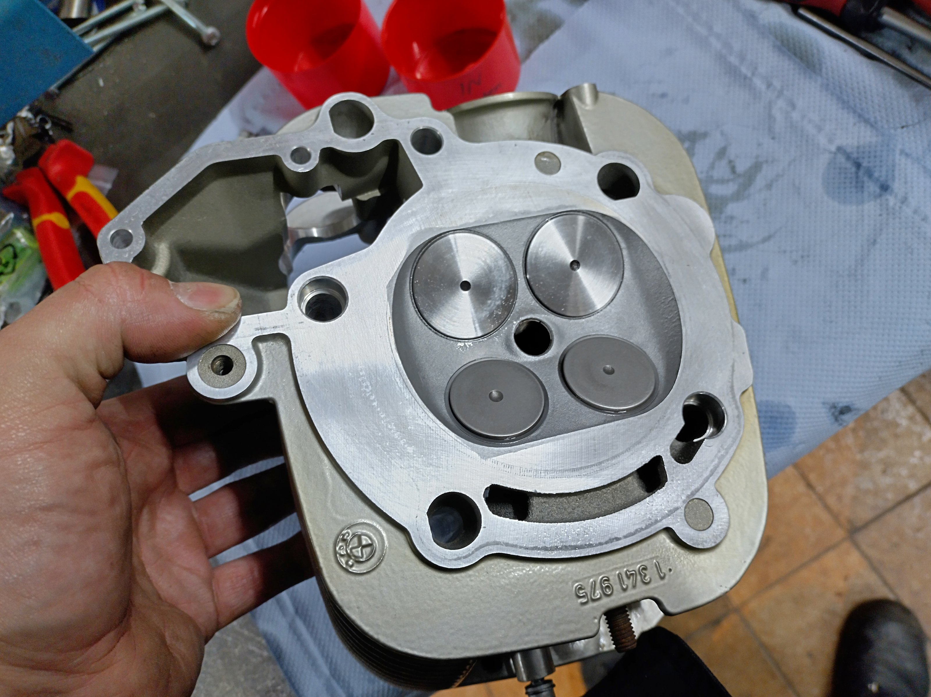

Die Ventile habe ich an beiden Köpfen eingeschliffen, jetzt haben sie wieder ein ordentliches Tragbild.
