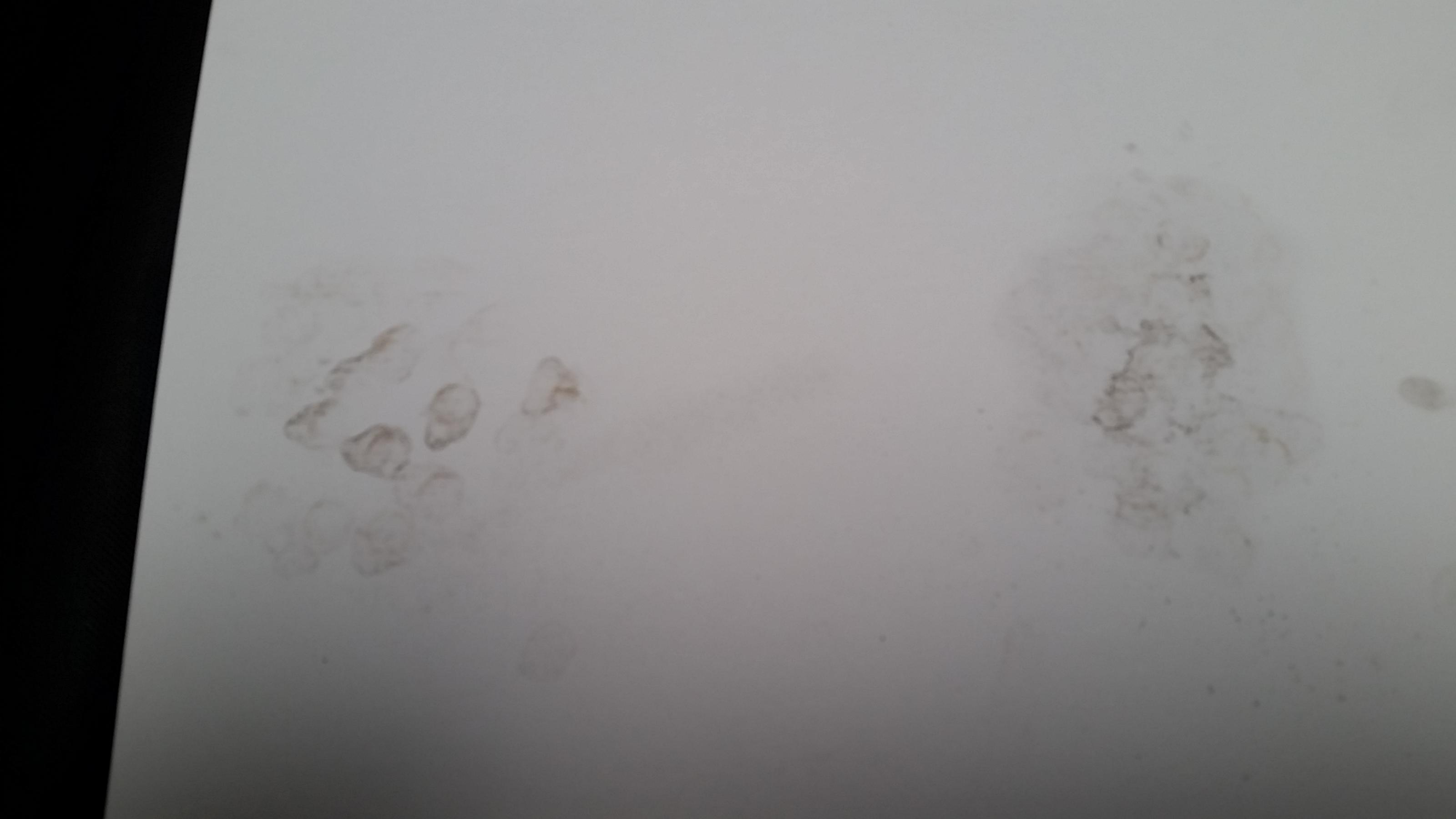

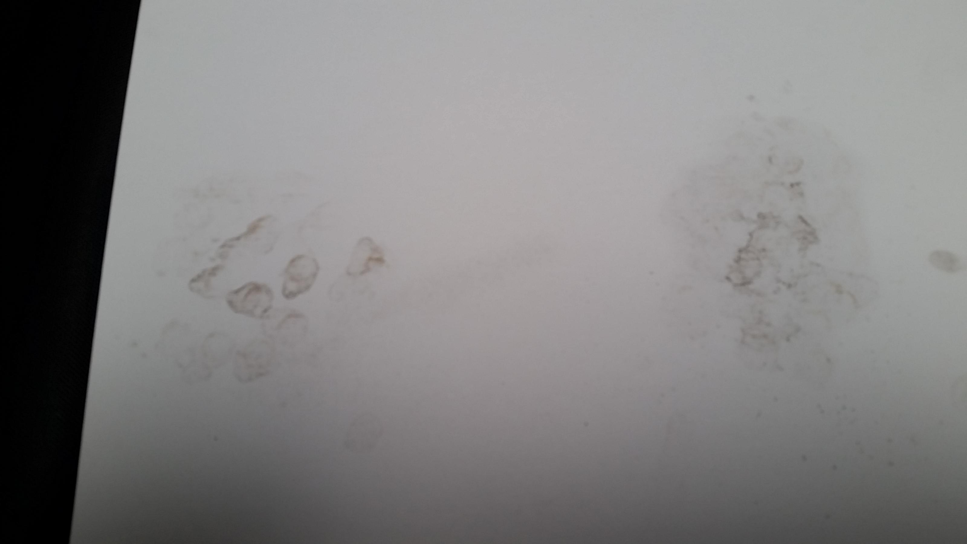

Hast du schon mal deine Einspritzdüsen ausgeklopft?
Wenn meine so zickt, ist feinster Dreck in den Düsen die Ursache.
Ausbauen,ausklopfen und wieder rein. War auch vorgestern wieder so. Hab sie gerade gereingt, läuft wieder.
Grüße Martin
20171022_135303.jpg[AiTTACH=CONFIG]236673[/ATTACH]
