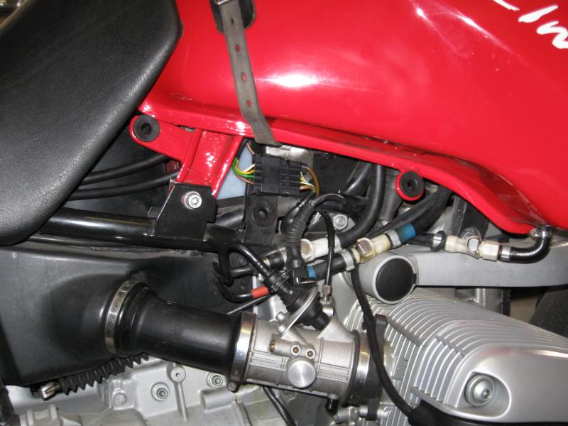

@ DukeR88
Da gibt's nur eine Möglichkeit, beide Tankhälften verbinden.IMG_1636.jpgIMG_0027.jpg;)

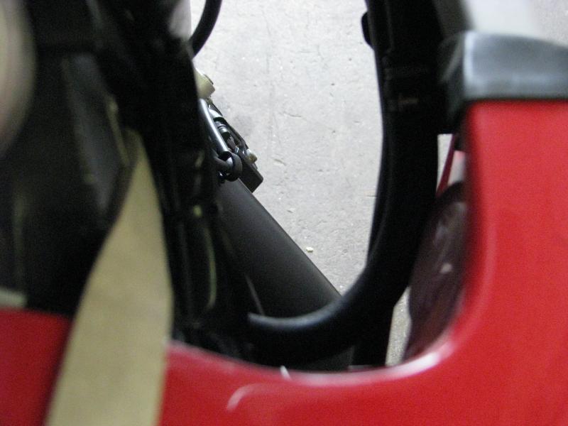

@ kuhschrauber
Die Schlauchanschlüsse sind eingeschweißt worden, mit einer Inhaltvergrößerung auf 38 Liter:).

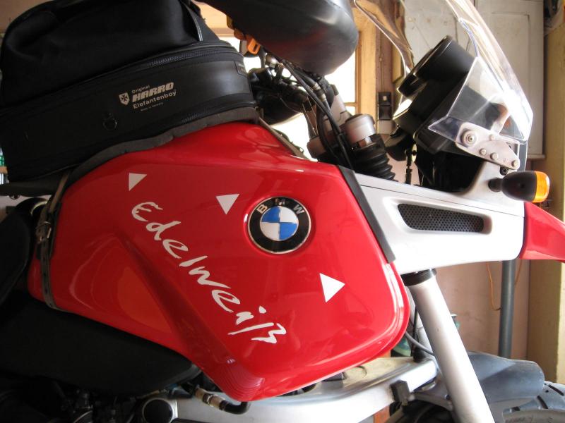

@ DukeR88
Da gibt's nur eine Möglichkeit, beide Tankhälften verbinden.Anhang anzeigen 227288;)
Hallo Rainer,
Danke für das Bild.
Ich wäre nie auf die Idee gekommen das der Elefantenboy auf die GS passt.
Hast du etwas umgebaut oder passt der ganz einfach.
Morgen geh ich testen, davon bin ich sehr begeistert.
Auf meiner TR1 hatte ich auch einen drauf und hab mir für die 2V wieder einen gekauft.
Nur war er mir zu schade ihn mit dem Motorrad zu verkaufen, Gott sei Dank.
E
edelweiß GS
27.08.2008
1.503

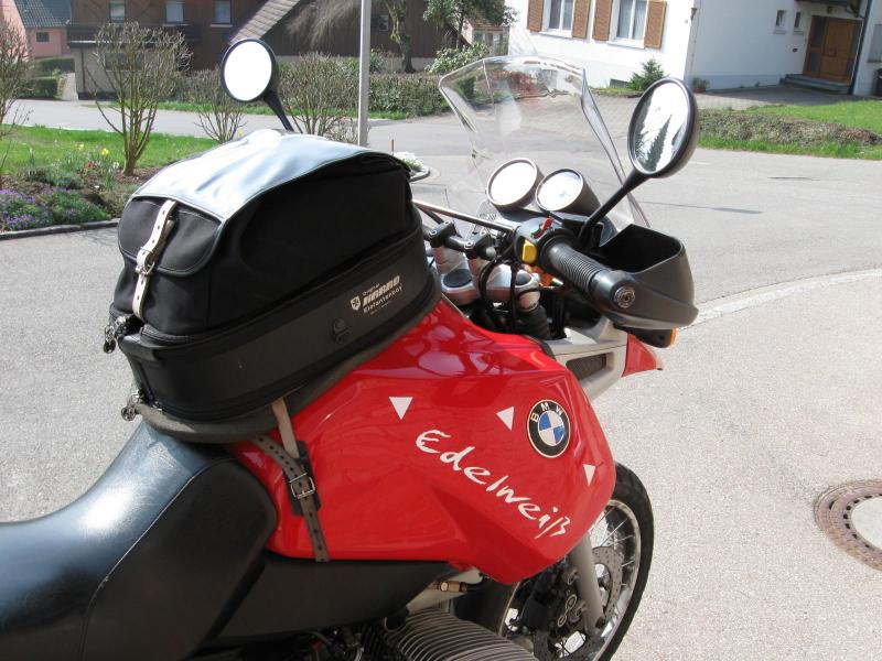

Hi Rainer:)
Ein paar Bilder
Der TR ist ein 407 35ltr. >passt ohne Änderung
