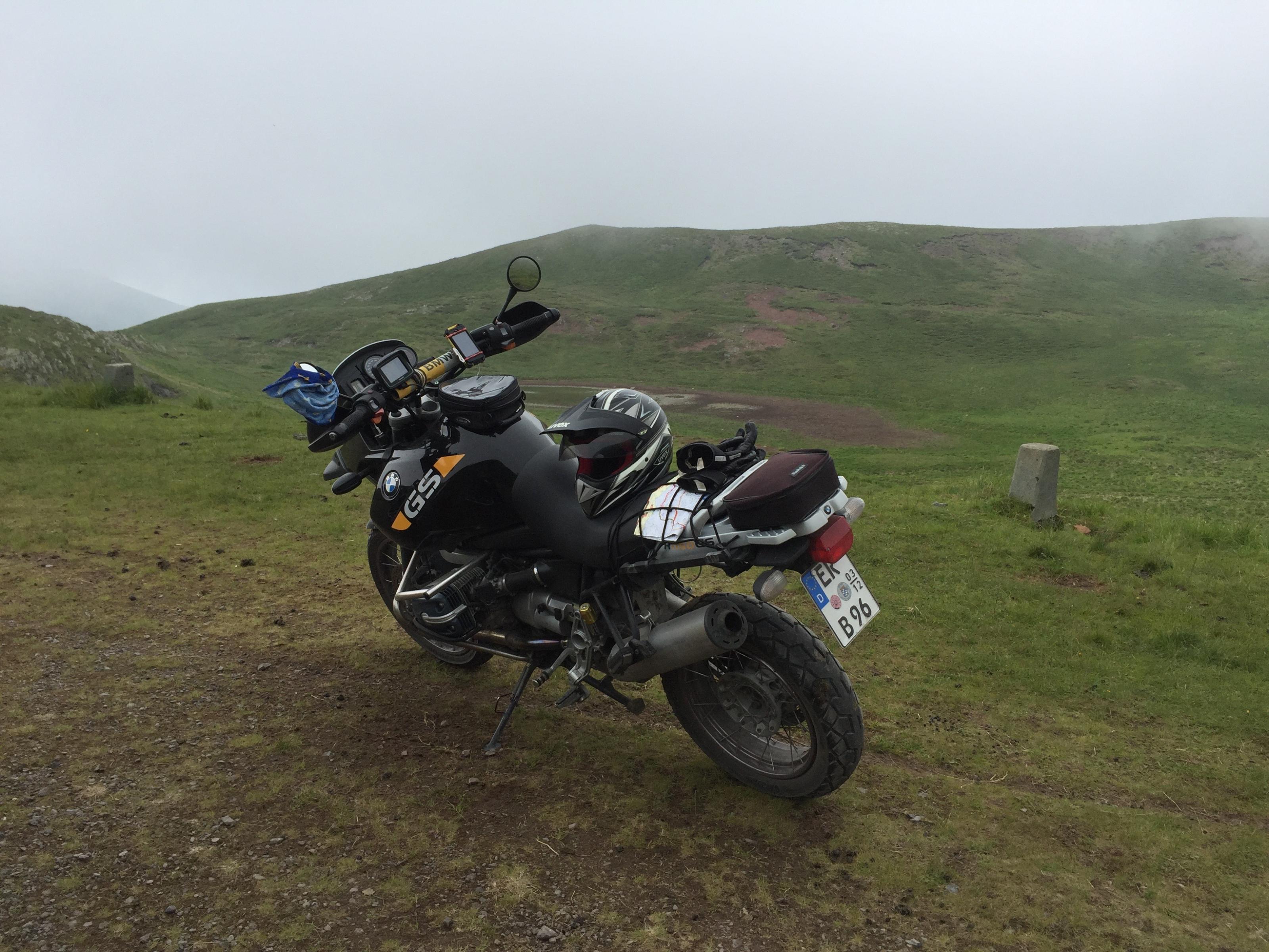

Die Titanic ist krank. Sie hat immer lautere Geräusche gemacht - ich hatte vermutet im Kardan.
Jetzt steht sie bei BMW Martin in Lenggries (lag auf dem Weg heim vom Friaul und ich hab gute Erfahrung mit der Werkstatt).
Der Mechaniker meint, im Getriebe sind einige Wellen verschlissen.
Zusammen mit dem Kundendienst schätzt er 2200 Euro. Und bei der Laufleistung kann bald das nächste Teil kommen.
Die Titanic ist BJ 2004 und hat jetzt 104.000 km scheckheftgeplegt. Keine Dellen oder große Kratzer. Ich selbst bin 10.000 km mit ihr gefahren seit April.
Gerade neue Sitzbank, Scheibe, neue TKC70 und neue Lithium Ionen Batterie investiert.
Was meint ihr:
Reparieren lassen?
Was würde ich unrepariert dafür bekommen? Kennt ihr jemanden, der sowas kauft?
Bin leider zu blöd, sie in Teilen zu verkaufen (z.B. Motor und Getriebe).
Ne "neue" 1150 ADV kaufen kommt auf 5000 Euro.
Ein gebrauchtes Getriebe gibt es für 500 Euro. Aber der Einbau?
Und wie komm ich jetzt mit Frau nach Korsika...
