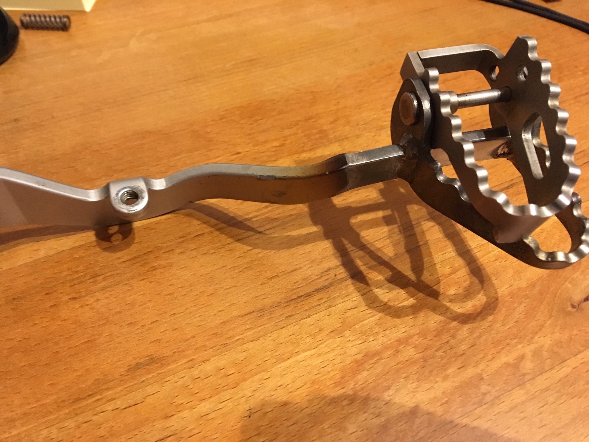

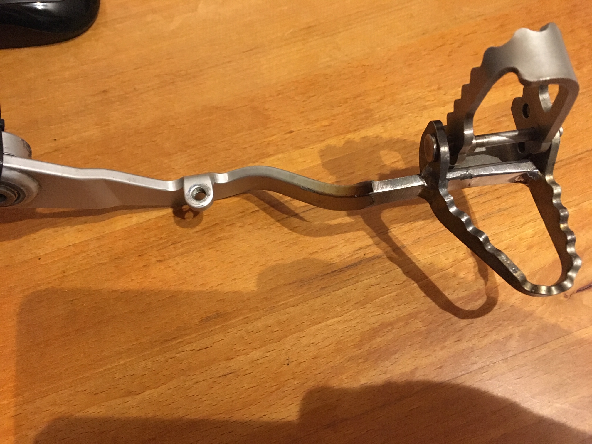

hi holger,
diese beiden hebel sind bei den 1150ern bestens von den zylindern geschützt.
müßte schon sehr blöd laufen, daß die beim sturz in mitleidenschaft gezogen würden.
bremspedal ist stinknormaler stahl und bricht zunächst mal nicht. da kannst du auch beim umbau nach gutdünken dran rum braten.
interessanter wirds beim alu-schalthebel. dafü bedarfs etwas mehr aufwand bzw. können.
kannst dich ja mal bei anderen mopeds schlau machen.
aus eigener (sturz-)erfahrung ein ganz andrer tipp:
normalerweise ist die stahlflexleitung der kupplung durch den linken handprotektor hindurch verlegt. wenn's dir diesen beim bodenkontakt verdreht, schert er die k-leitung ab! dann ist ende der weiterfahrt!
daher die leitung NICHT durch die engstelle des protektors führen!

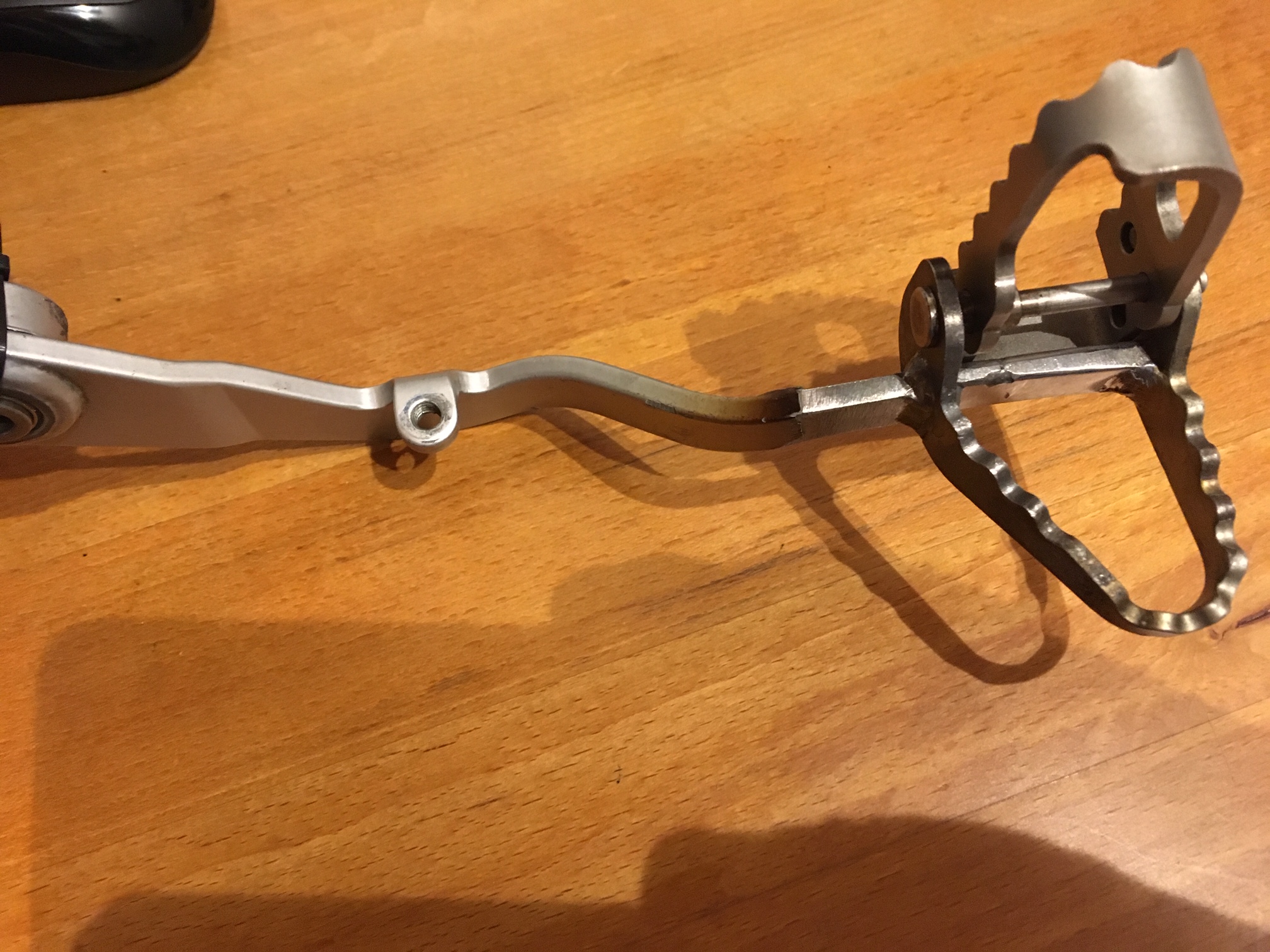

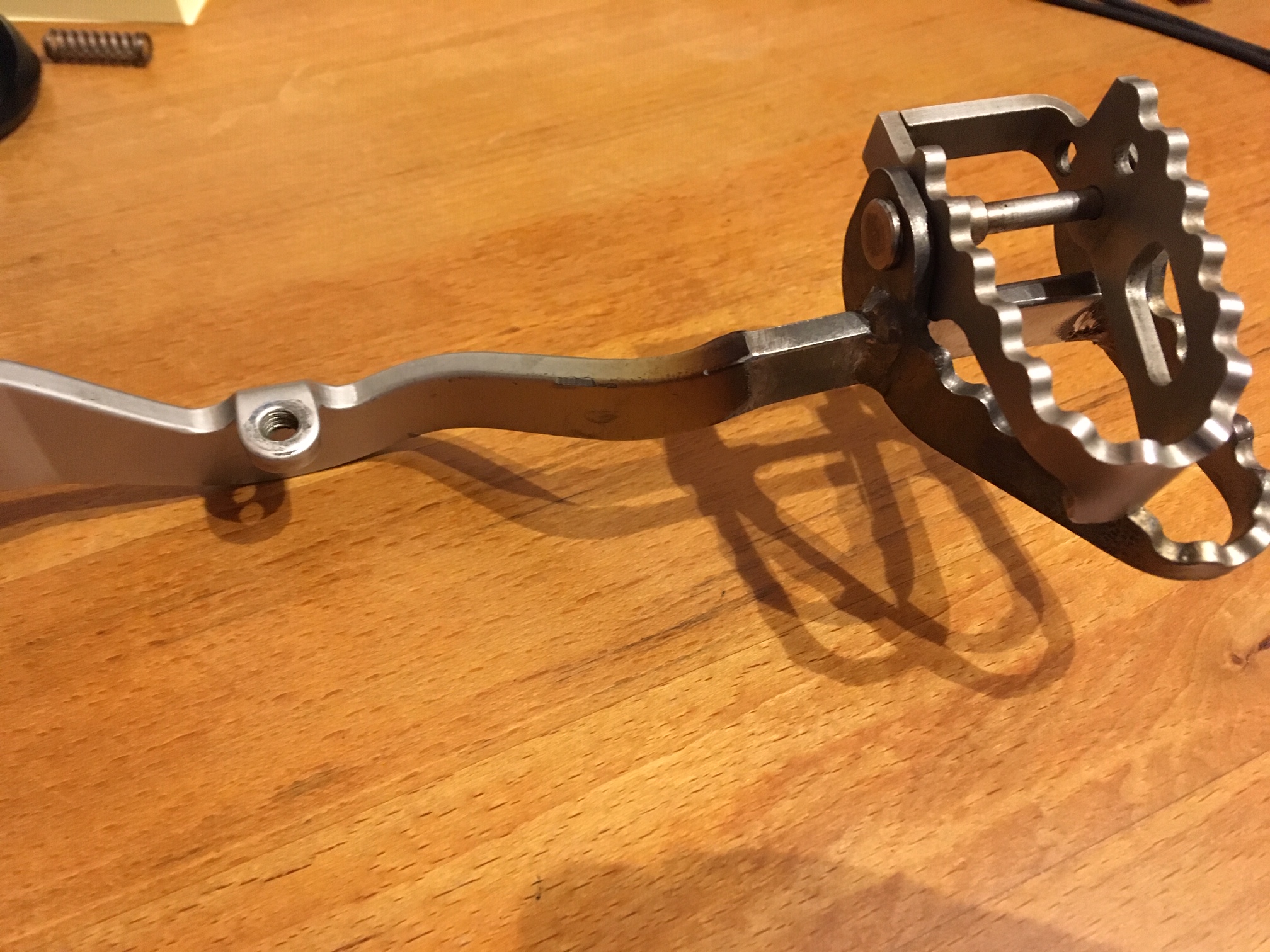

ich hab das bremspedal auch auf klappbar umgebaut. aber umklappen fürs stehend/sitzend fahren...

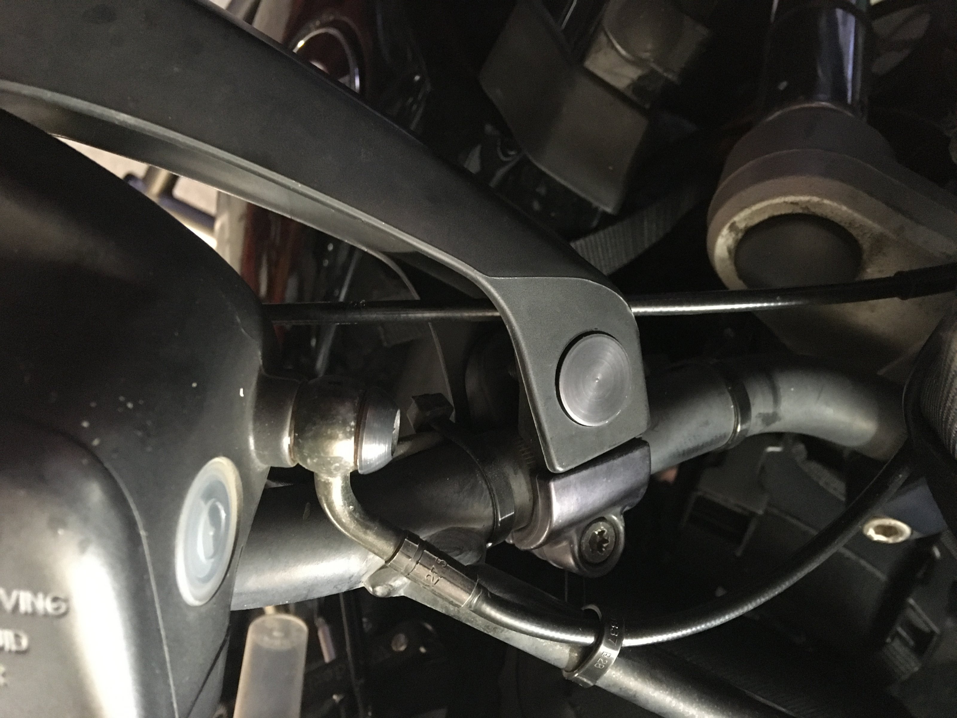

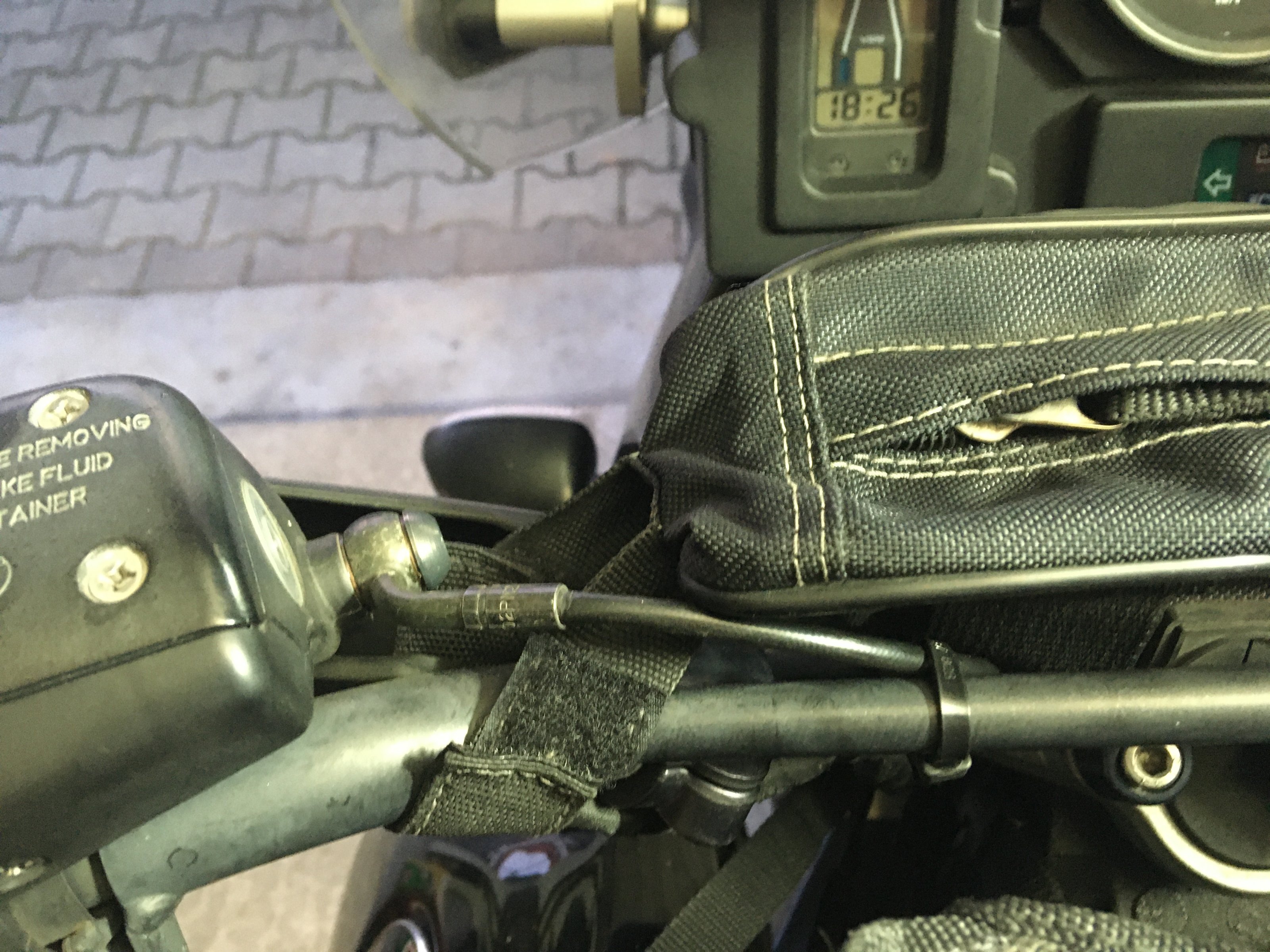

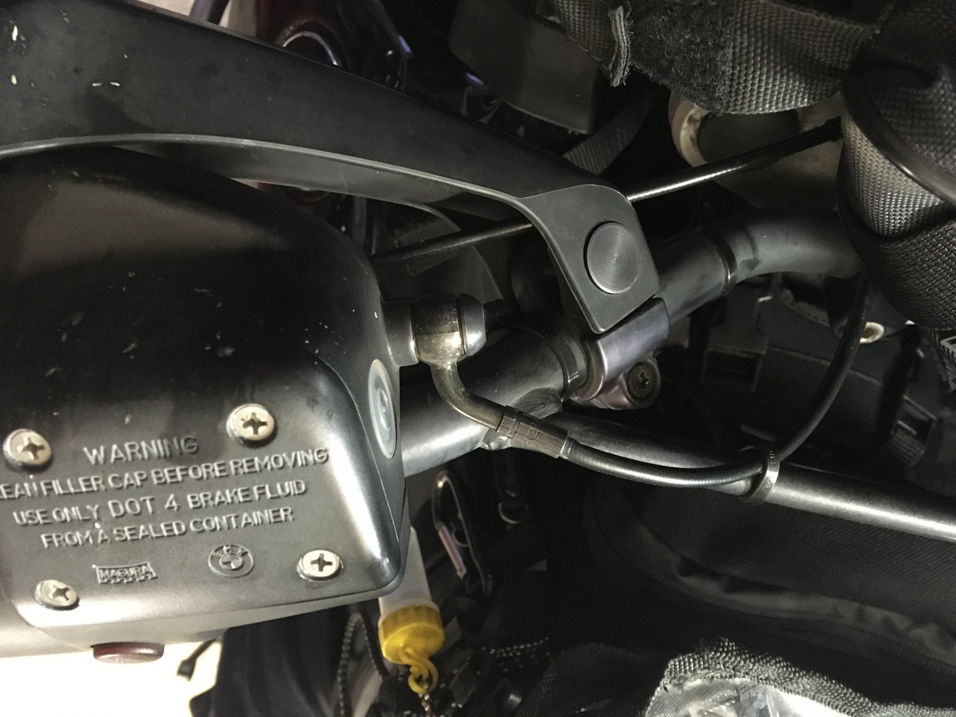

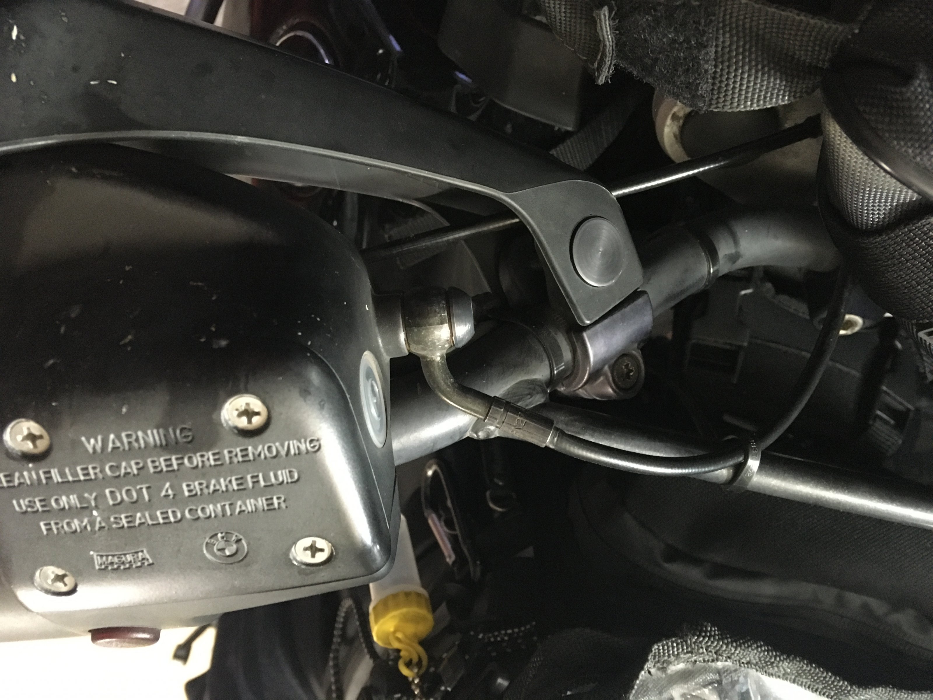

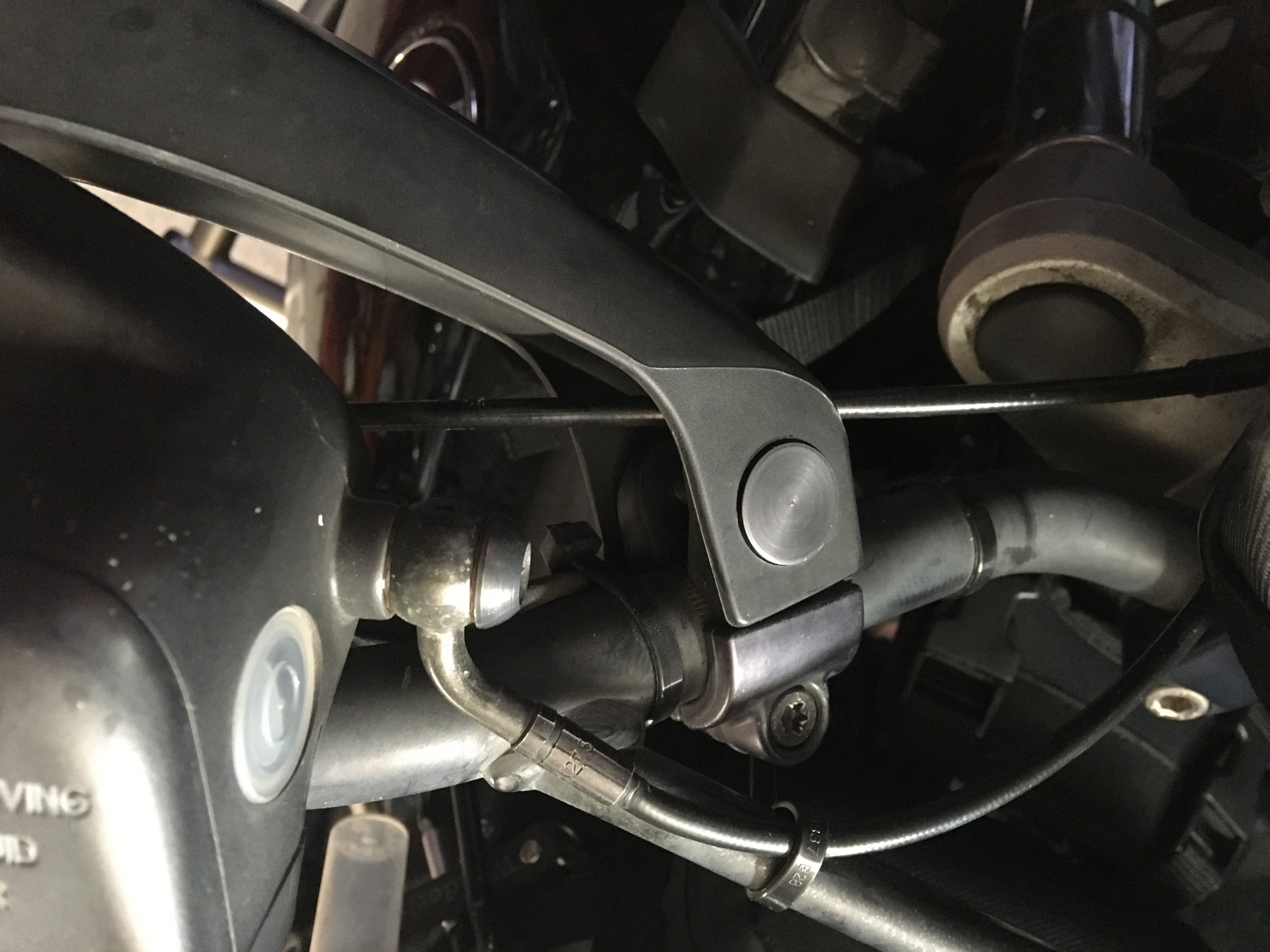

Bei mir sieht´s so aus:
Das Problem bei serienmäßiger Verlegung der Leitung durch die Durchführung im Protektor ist, daß der relativ lange Fitting i. V. m. dem sich verdrehenden Protektor eine perfekte Schere ergibt und die Leitung direkt hinter dem Fitting ruckzuck abgeschert ist.
Wenn man auf meinen Bildern ganz genau hinsieht, kann man evtl. erkennen, daß sie genau dort schon mal so eigequetscht war, daß ich schon das Ende der Urlaubsfahrt vor Augen hatte, und das ganz an deren Beginn...
Die Teflonseele war schon gequetscht und völlig abgedrückt, kuppeln somit unmöglich. Glücklicherweise konnte ich die Drahtwendel drumherum mit einer Zange wieder in Form bringen und die Leitung somit retten.

Guter Tipp, Rainer!
Danke! :worthy:
Wär schon gewesen, wenn ich das VOR dem Anbau der
Stahlflexleitungen gewusst hätte... Werde ich aber noch
vor der näGSten Urlaubsfahrt umbasteln! :nicken:
elfer-schwob
elfer-schwob
09.04.2008
8.862
im Murrdäle
1150 GS-A, R 80-Umbau
hi jörge,
dafür mußt du ja die leitung nicht wieder abnehmen.
fitting minimal lösen um zu verdrehen reicht ja. das bleibt dicht.
lg, rainer
