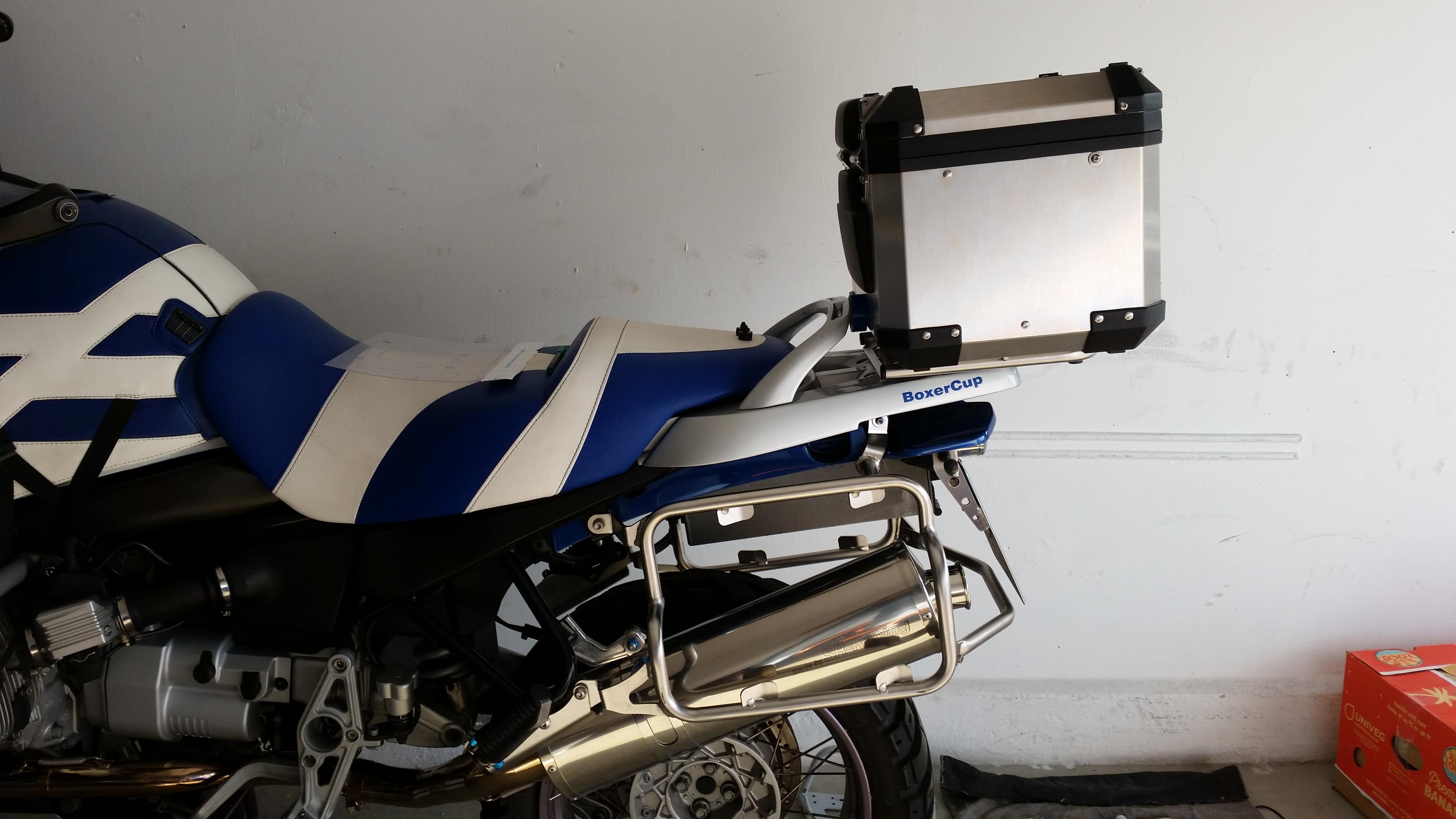

Hallo zusammen!
Ich habe den Hinweis hier noch nirgends gefunden, darum schreib ich kurz meine Erfahrung dazu.
Anfangs hatte ich auf Touren 4 Schlüssel dabei :rolleyes: (Motorrad, 1200er Koffer, Zarges Topcase und dessen Hepco Befestigung)
Habe dann auf das passende 1200er Tocase gewechselt - schon mal nur noch 2 Schlüssel :) (Motorrad und Gepäck)

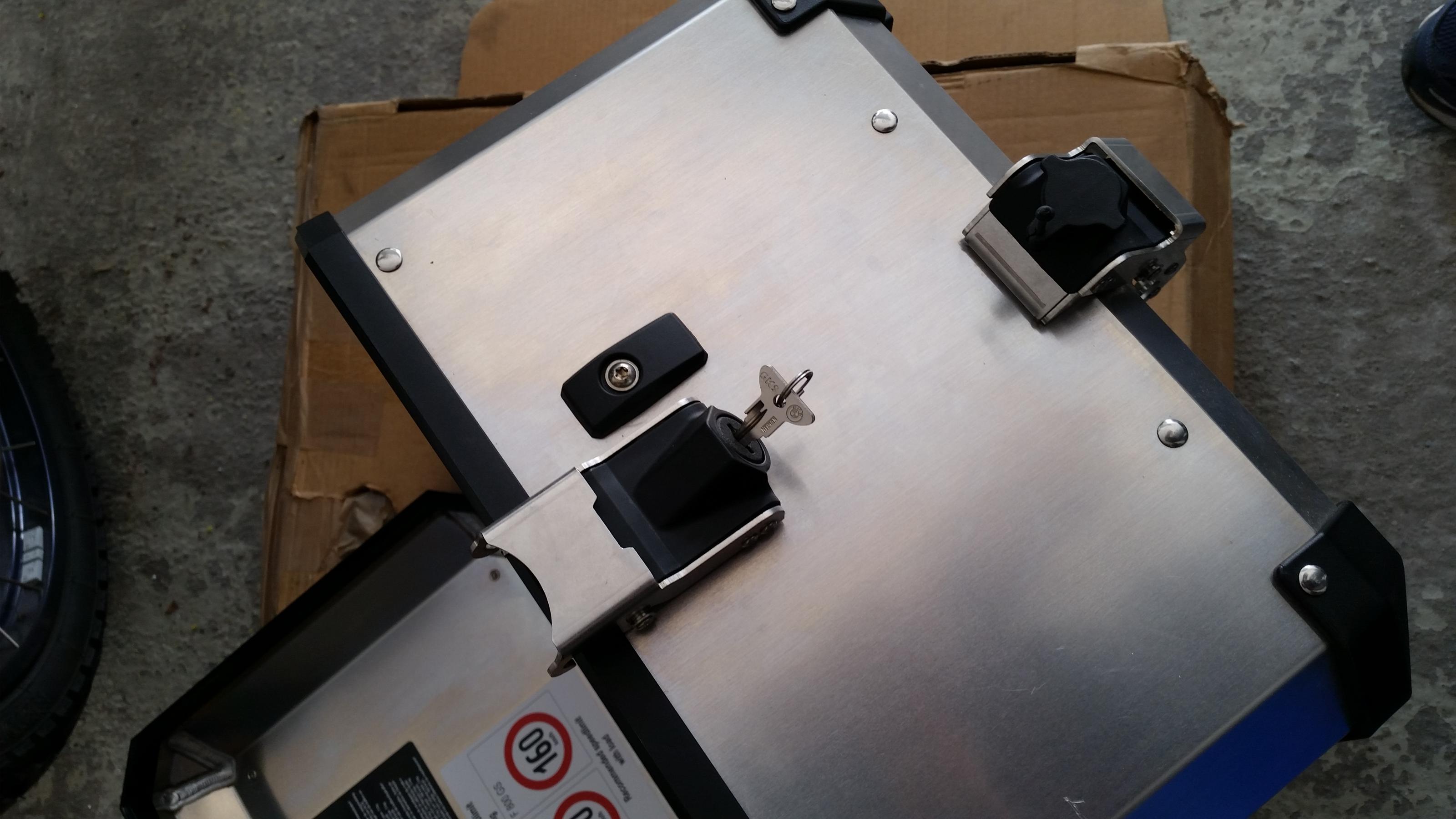

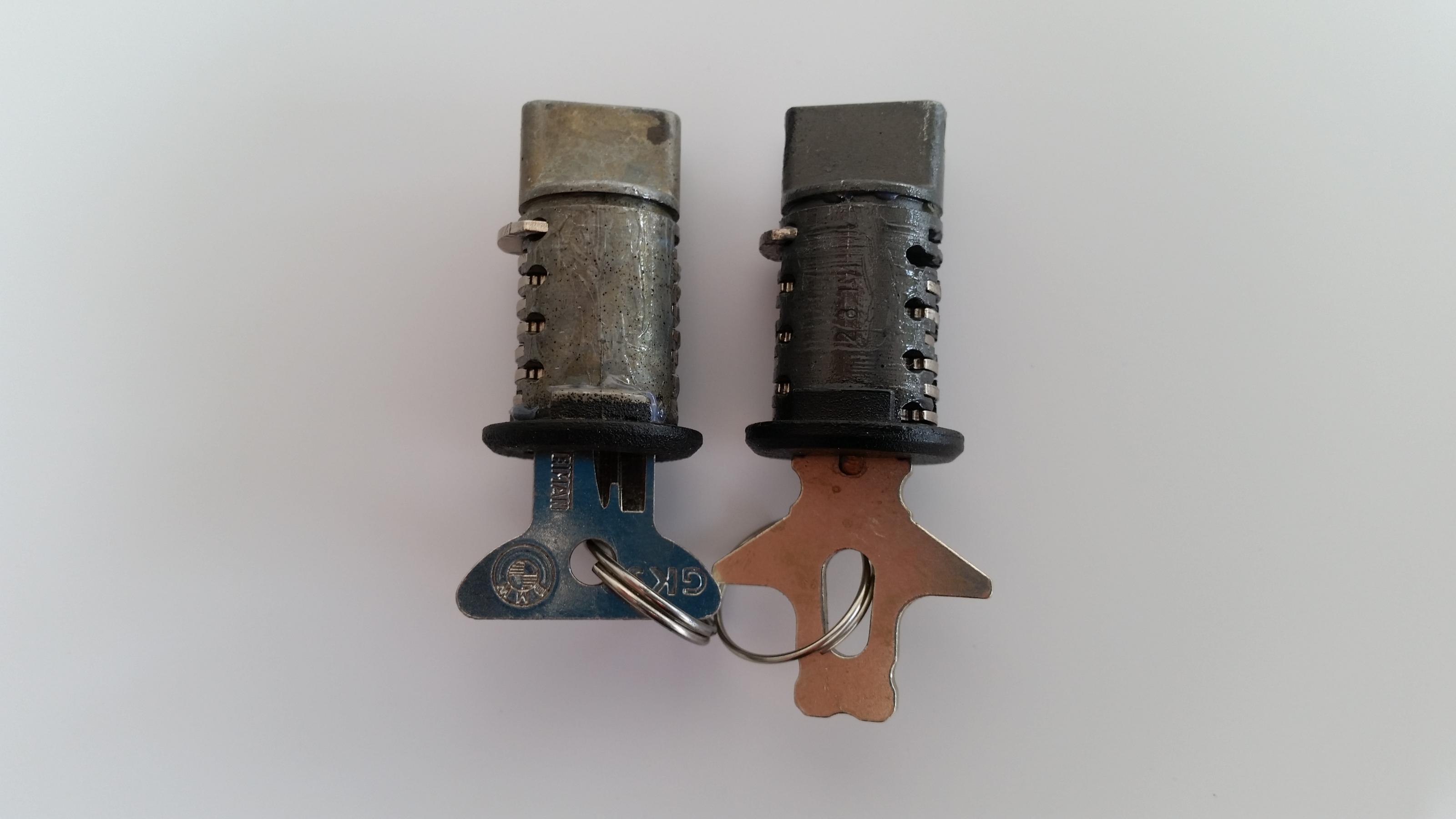

Beim einsetzen der Schließzylinder kam mir die Form sehr bekannt vor.
Nachdem ich noch einen alten Tankdeckel im Keller hatte hab ich dort das Schloss ausgebaut und siehe da - es passt!
Habe jetzt weitere 7 Schließzylinder geordert (51252313282) und dann endlich ALLES gleichschließend :D
...das Einzige, was ich noch machen werde; der "schwarze" Außendurchmesser ist minimal kleiner, wodurch der Zylinder etwas Spiel im Schlosskörper hat.
Beeinträchtigt die Funktion/Sicherheit nicht aber es nervt mich (gelernter Feinmechaniker) darum werde ich den Außendurchmesser knapp 2mm Abdrehen und 8mm lange Alurohre D20 d18 aufschrumpfen. Auf die kann ich dann auch gleich Kappen stecken, da die originalen Staubkappen der 1200er leider nicht in die alten Schließzylinder passen...

Hi Thomas! Welches Gepäckträgersystem(Seitenkoffer) verwendest du?
thomas---d
thomas---d
Joined
Jun 30, 2013
Messages
75
Location
bei Rosenheim
R 1150 GS
Servus!
Hab diesen Adapterträger von TT
Alukoffer der 1200ADV mit Touratech-Träger für 1100GS / 1150GS... - PowerBoxer-Forum
(sorry, hab auf die Schnelle keinen anderen Link gefunden)
Die werden ab und an noch gefertigt, wenn ein paar Bestellungen zusammen kommen.
Hab meine vorletztes Jahr im Spätsommer bestellt und passend im Frühling konnte ich sie abholen...
EDIT: hab grad gesehen, dass die im Web nimmer angeboten werden bei TT;
evtl. mal den Support anschreiben, die sind echt fit!
Gruß Thomas
