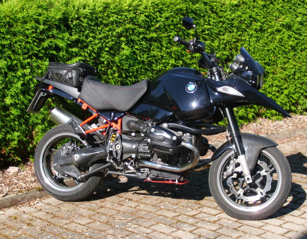

Guten Abend Zusammen,
habe mal auf einem Bild im Netz gesehen , das jemand Blinker glattflächig in die Vertiefung ,
da wo das kleine Gitter und die Serienblinker befestigt werden , eingebaut hat .
Wie ist das gemacht und welche Blinker passen da rein , gerne auch mit Nachbearbeitung und
Anpassarbeiten .
Gruß,Martin

Was du beschreibst hört sich an wie der Schnabel der Firma Rennkuh.
mW ist der Schnabel nicht umgebaut, sondern aus GFK gefertigt. Die Blinker dürften aus der R1100S sein.

Besten Dank Larsi ,
genau das habe ich gesucht , werde ich wohl selber anfertigen müssen ,
war mir bei den Blinkern nicht ganz sicher von welchem Model die stammen,
die Boxermanufaktur vom leider verstorbenen Michael Welsch RIP ,
ist ja noch nicht wieder eröfnet .
Den passenden Kotflügel habe ich dank diesem genialen Forum auch schon .
Der Umbau kann bald losgehen , es fehlen nur noch ein paar Kleinigkeiten ,
werde dann in einem eigenen Tread berichten .
Gruß,Martin

Finde das sieht echt futuristisch aus... gefällt mir auch außerordentlich. Bin auf Deinen Bericht gespannt.
Habe gerade mal einen Verkleidungsblinker einer Kawa ZX 10 Bj. ´88 hingehalten. Der lag noch in der Schublade. Also muss sagen, das sieht auch interessant aus und vor allem machbar.
