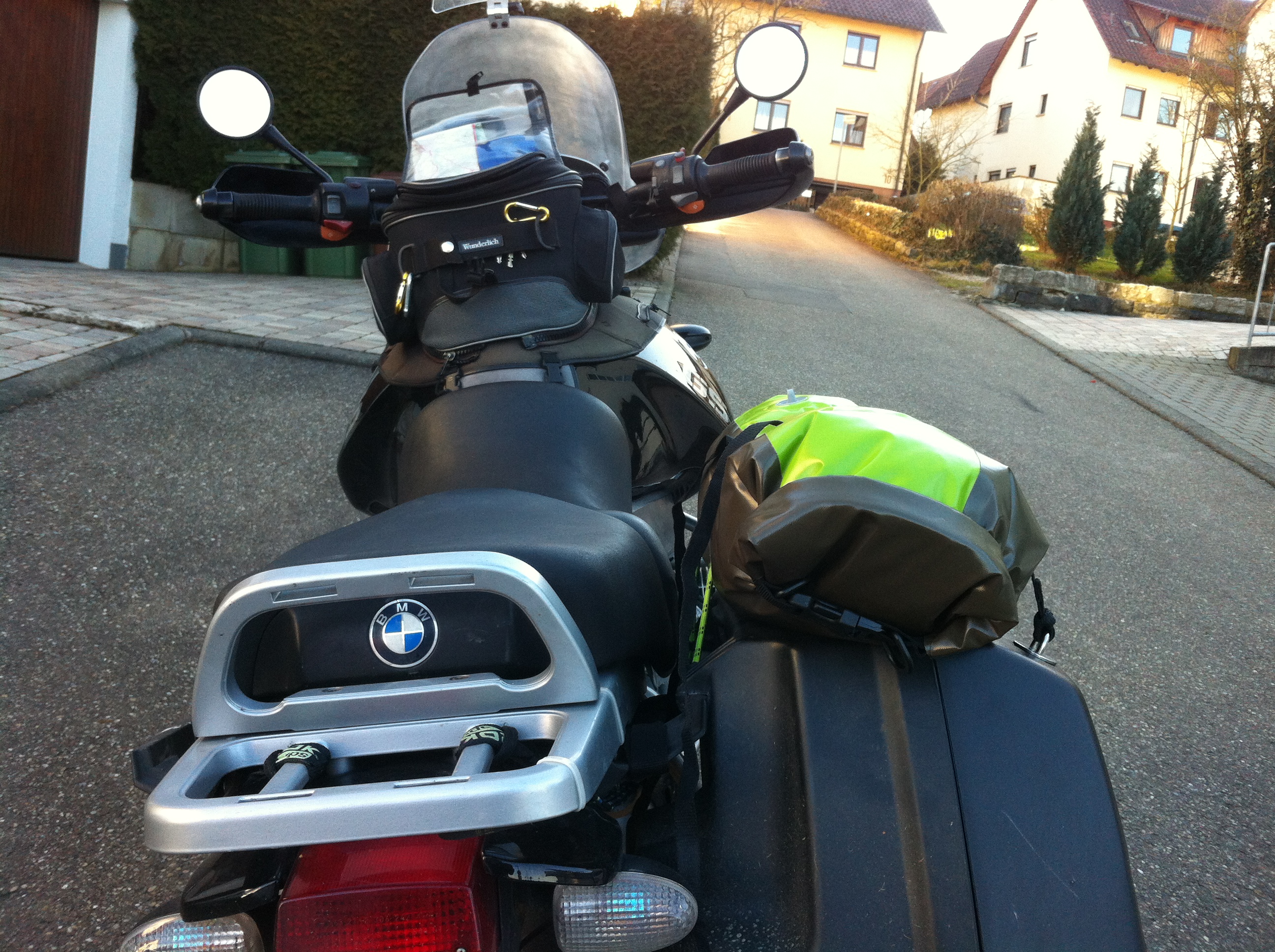

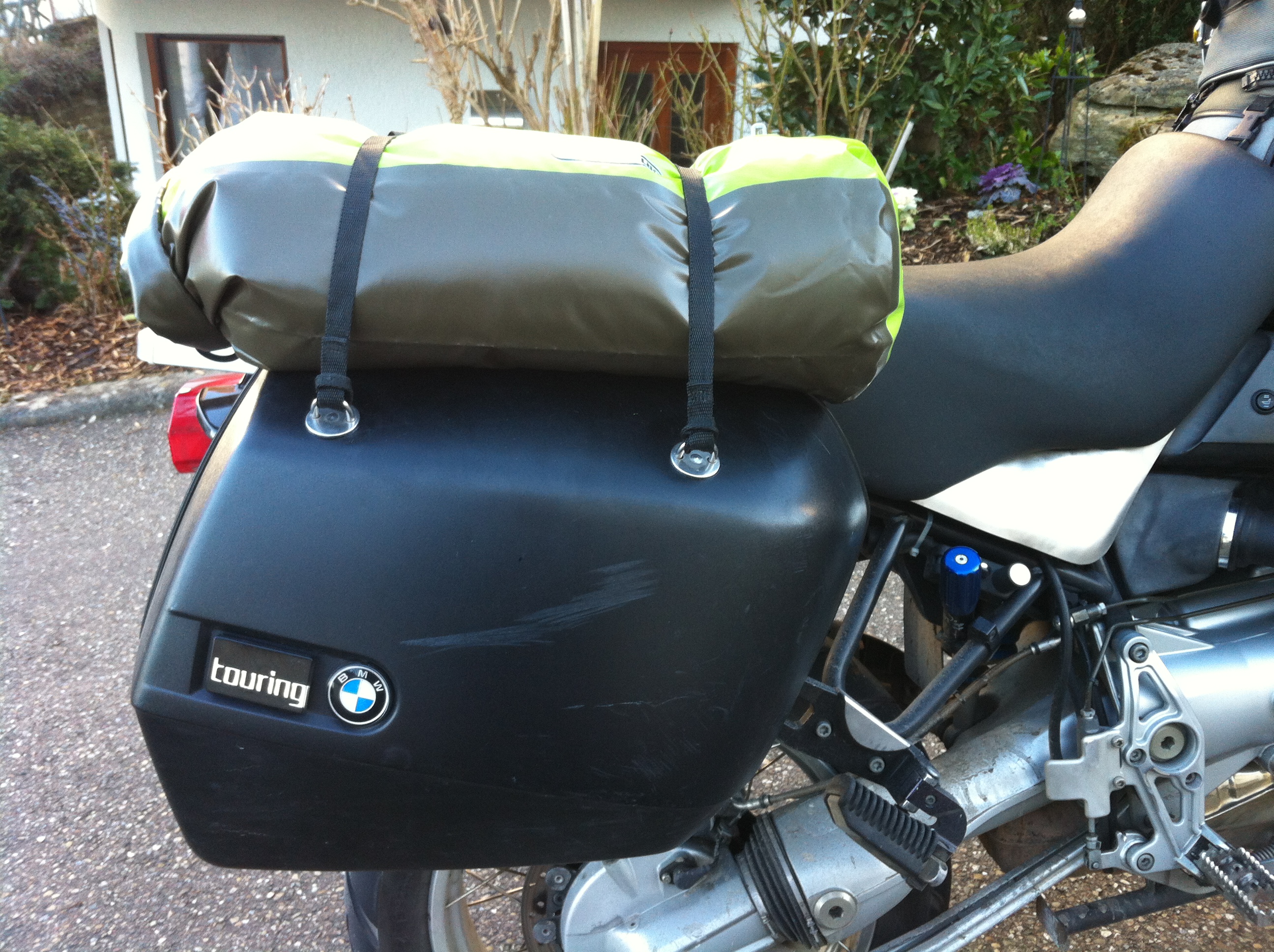

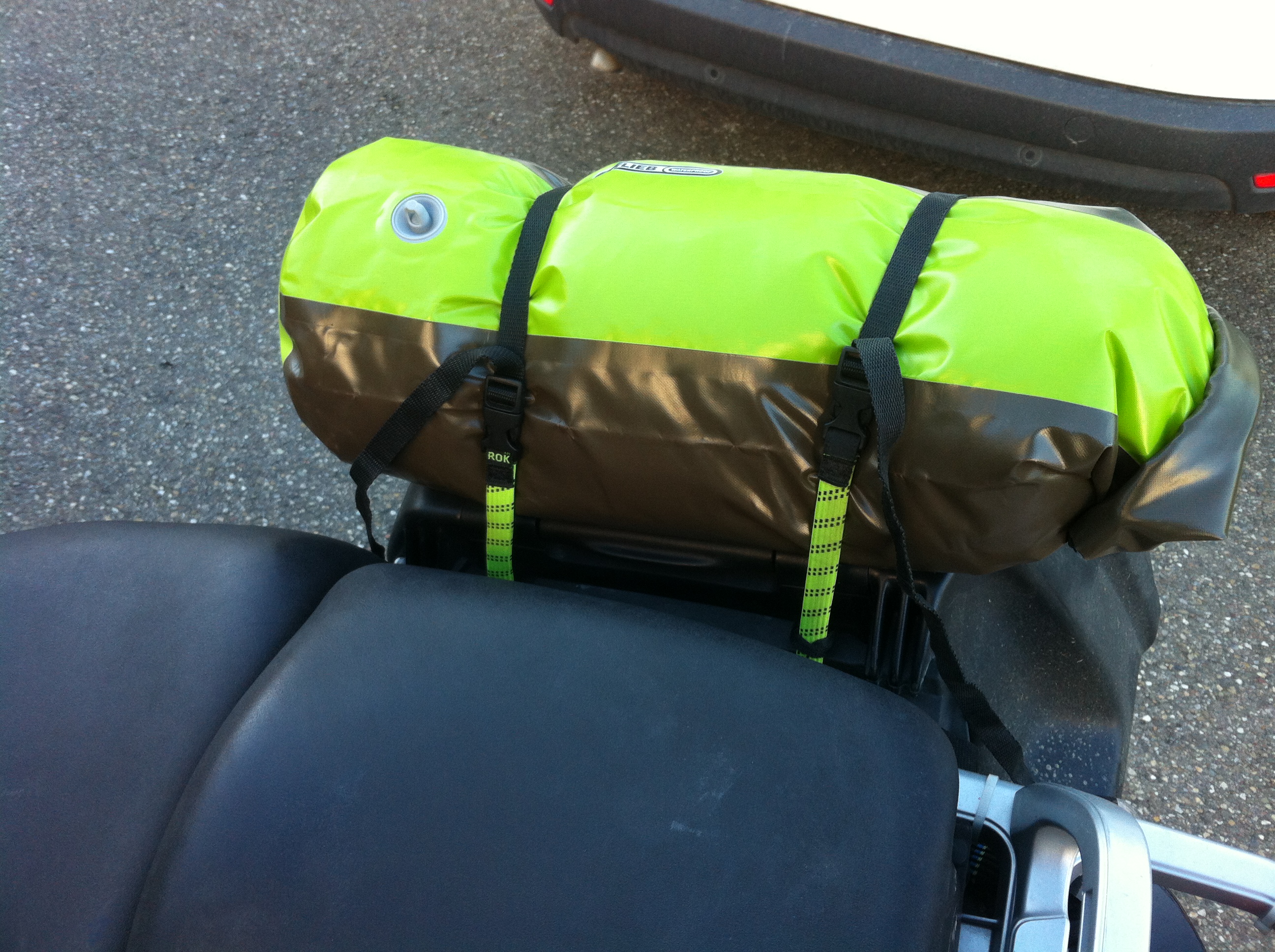

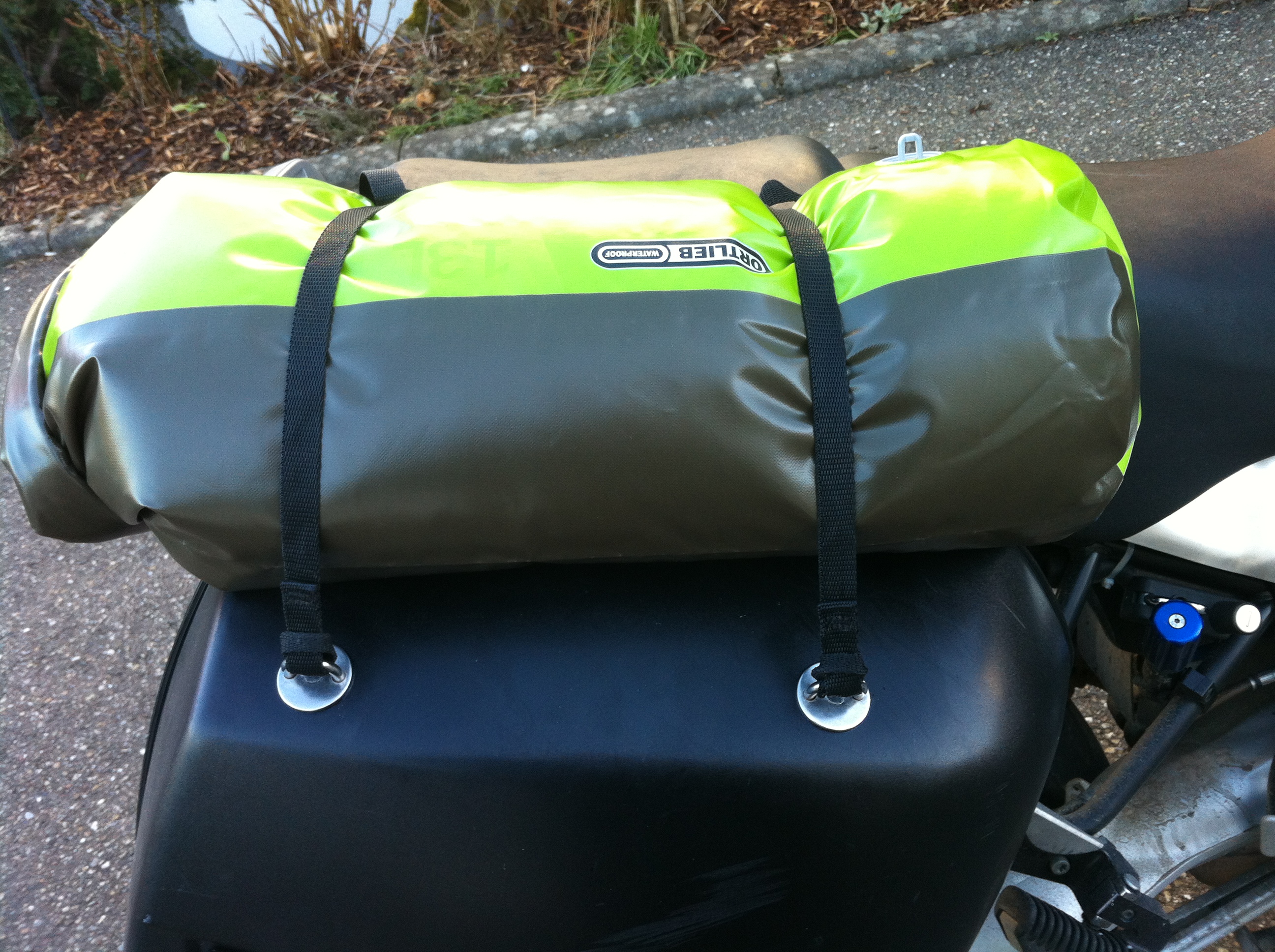

Meine Alternative:
Jeweils 2 Augbolzen/Augschrauben/Ringschrauben aus Edelstahl oben auf die Deckel der Systemkoffer, möglichst weit außen. Ich hab welche erwischt, die am Fuß eine große U-Scheibe fest angeschweißt haben. Dort ein wenig Silikon o. ä. drunter und der Deckel bleibt völlig wasserdicht.
Dann kann man z. B. mit Rokstraps zwischen dem Serien-Kofferträger und diesen Augen Ortliebsäcke oben auf die Koffer draufspannen.
Der 13-Liter-Sack paßt da drauf wie Faust auf Auge. Aber auch der 22-Litersack geht - für die Sozia - gerade noch.
Vorteil: Erweiterung der Koffer um 2 x 13 + X Liter. Unveränderte Breite zum Durchfahren.
Nachteil: keine Diebstahlssicherung. Aber mir wurde bislang noch nie etwas vom Moped weggeklaut. *Klopfaufholz*
Kosten: 1 Auge ca. 2,50 oder so...plus 2 Ortliebs.
Grüße vom elfer-schwob
