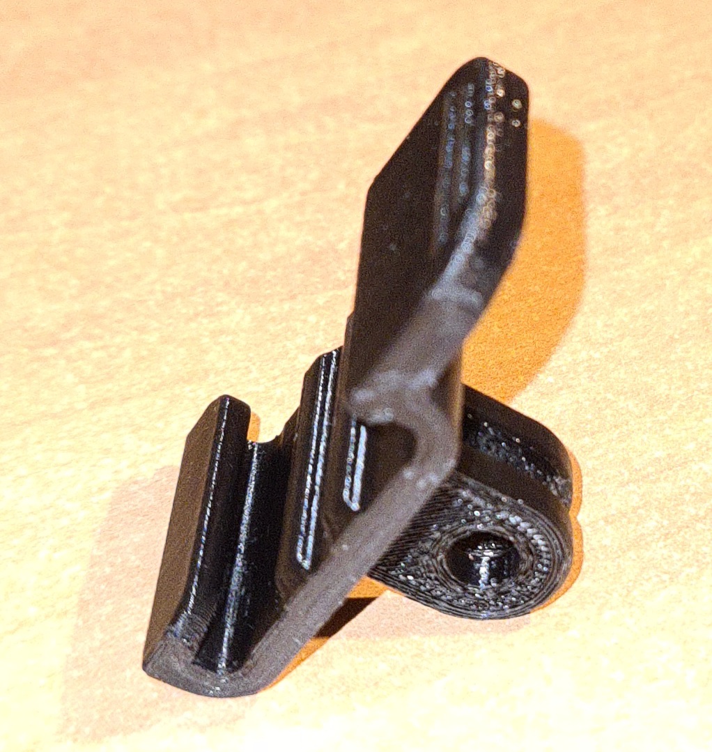

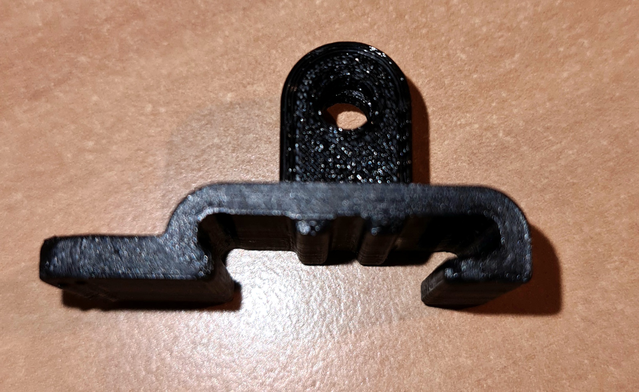

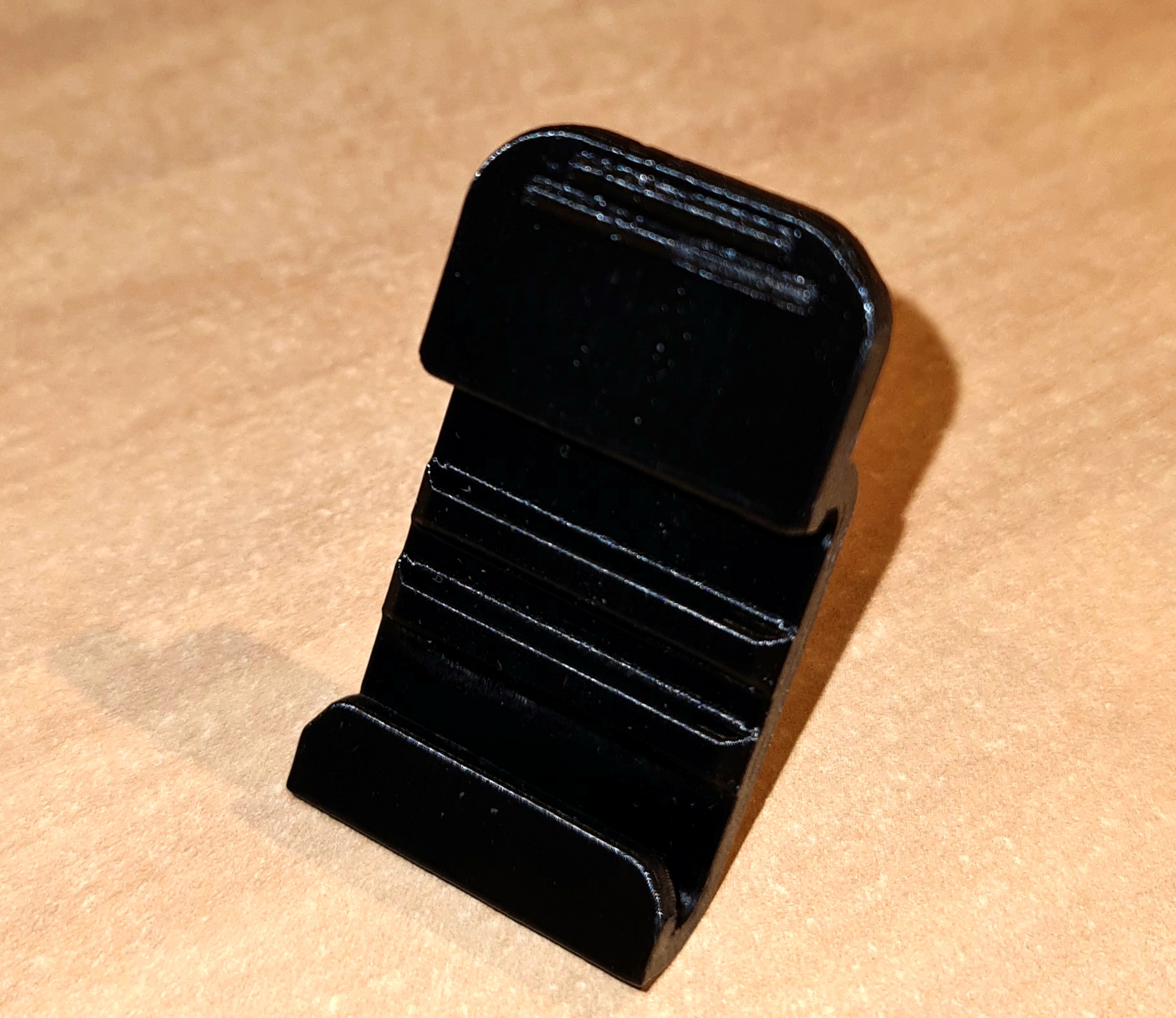

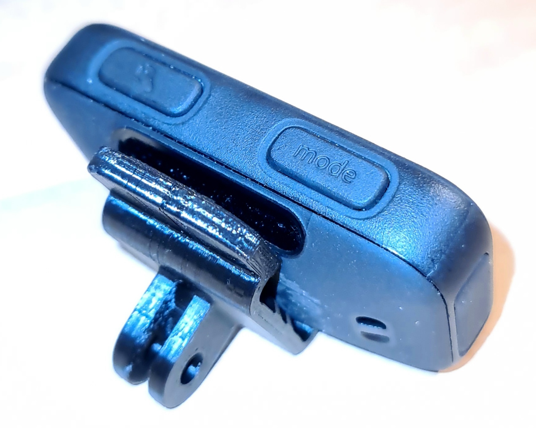

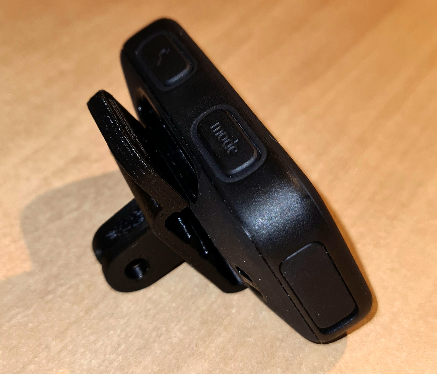

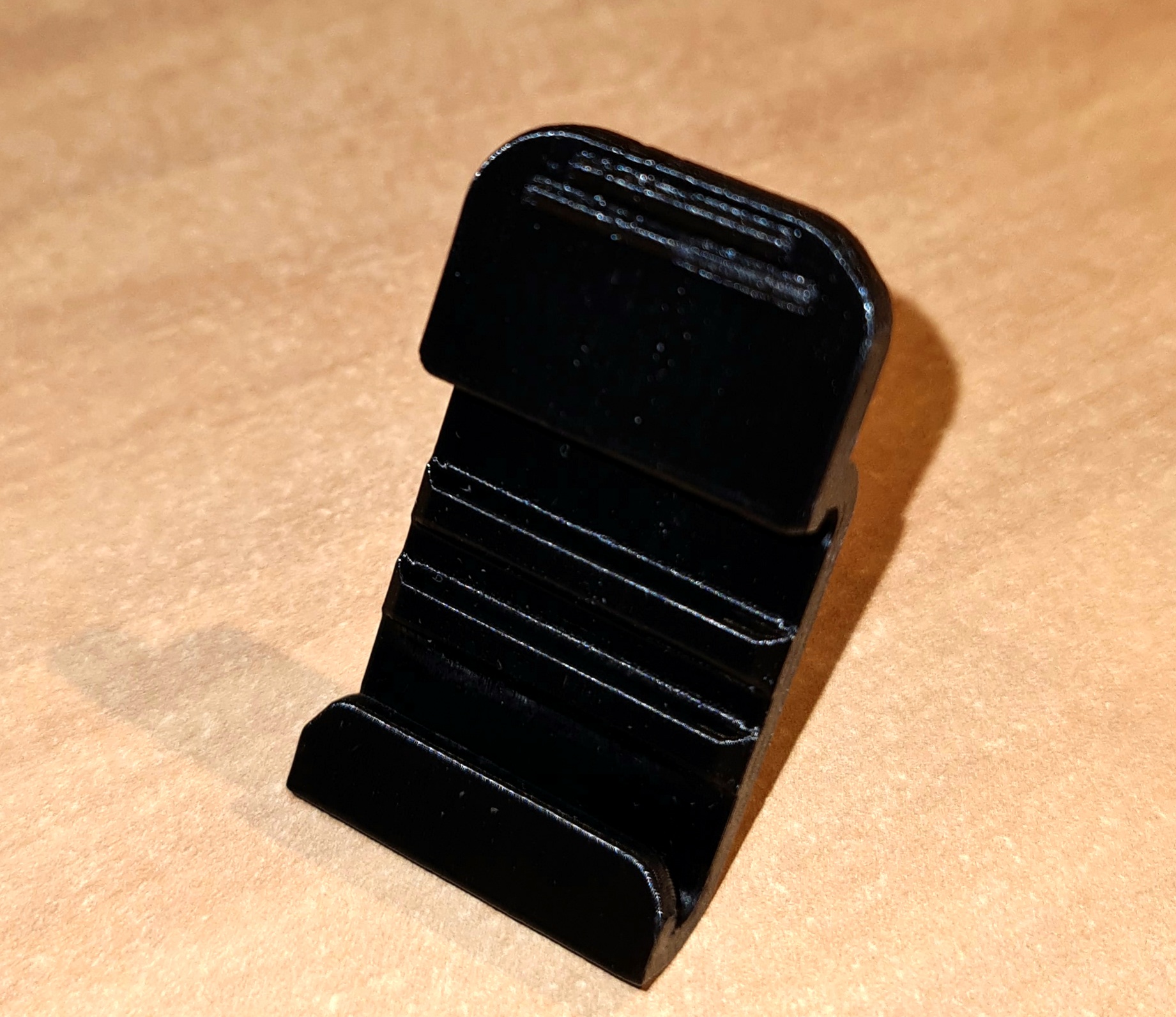

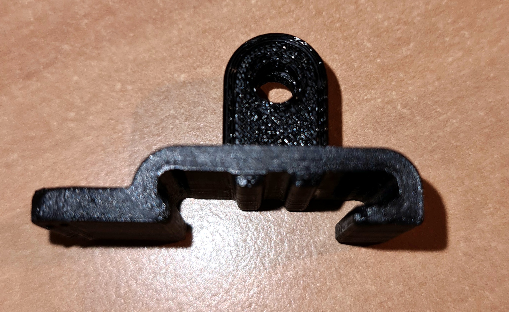

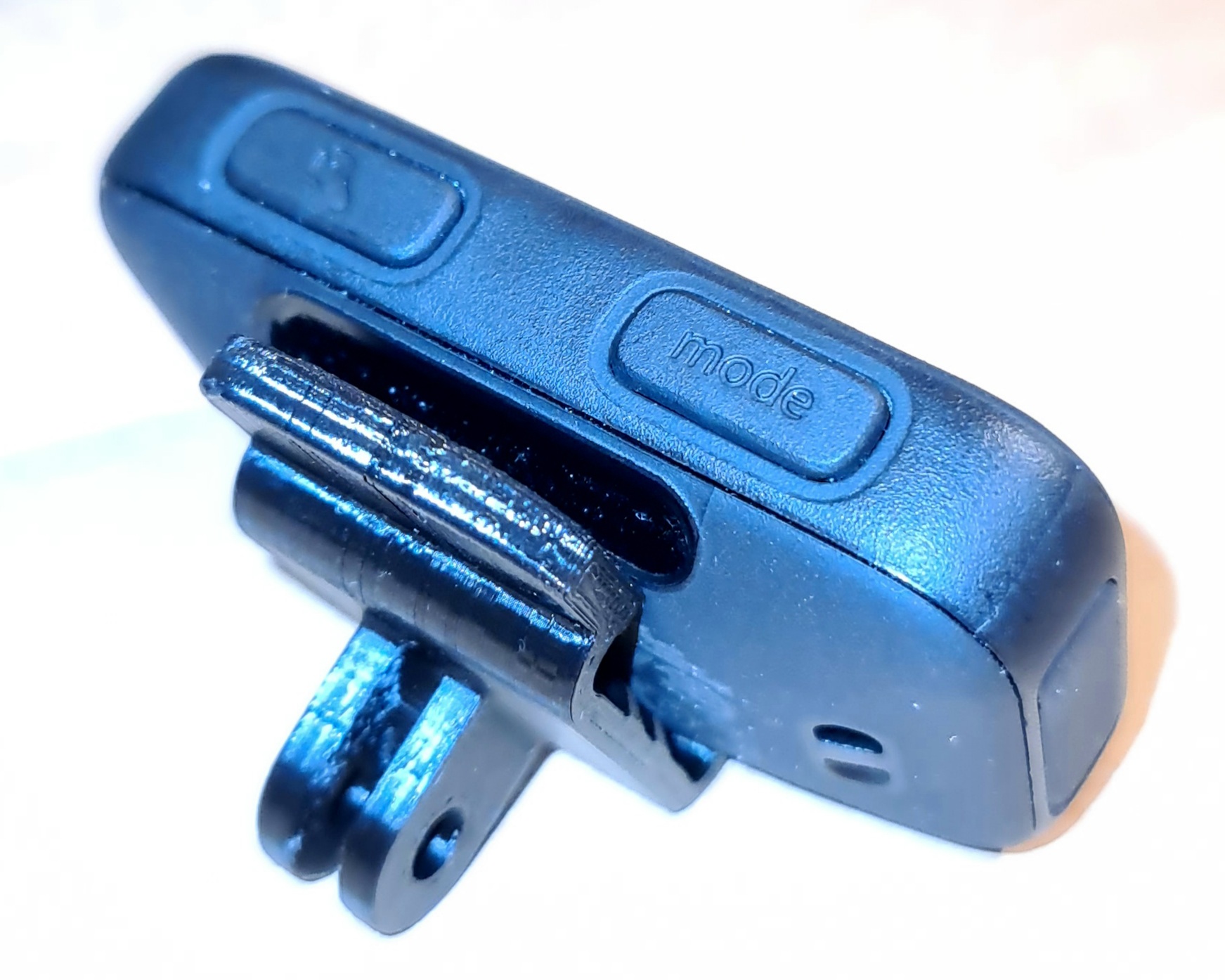

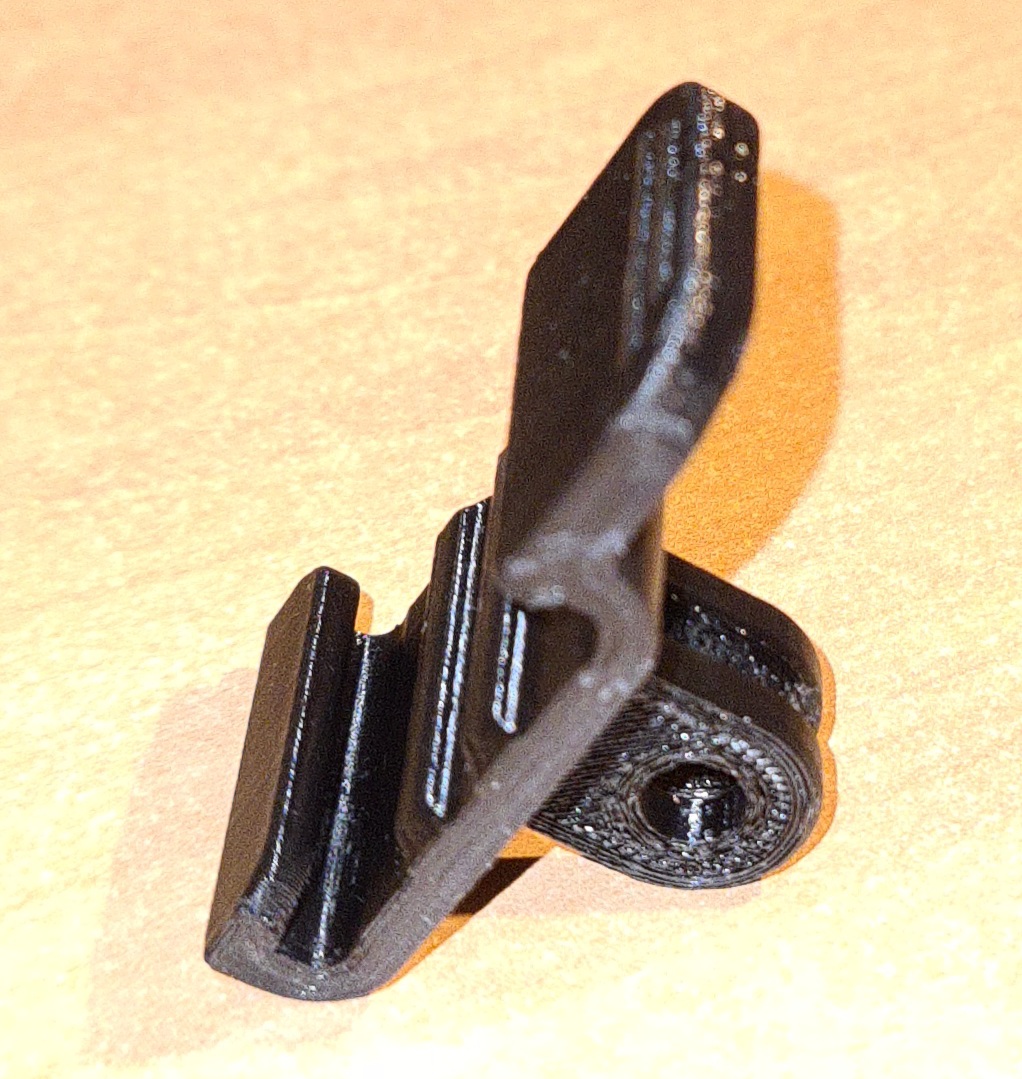

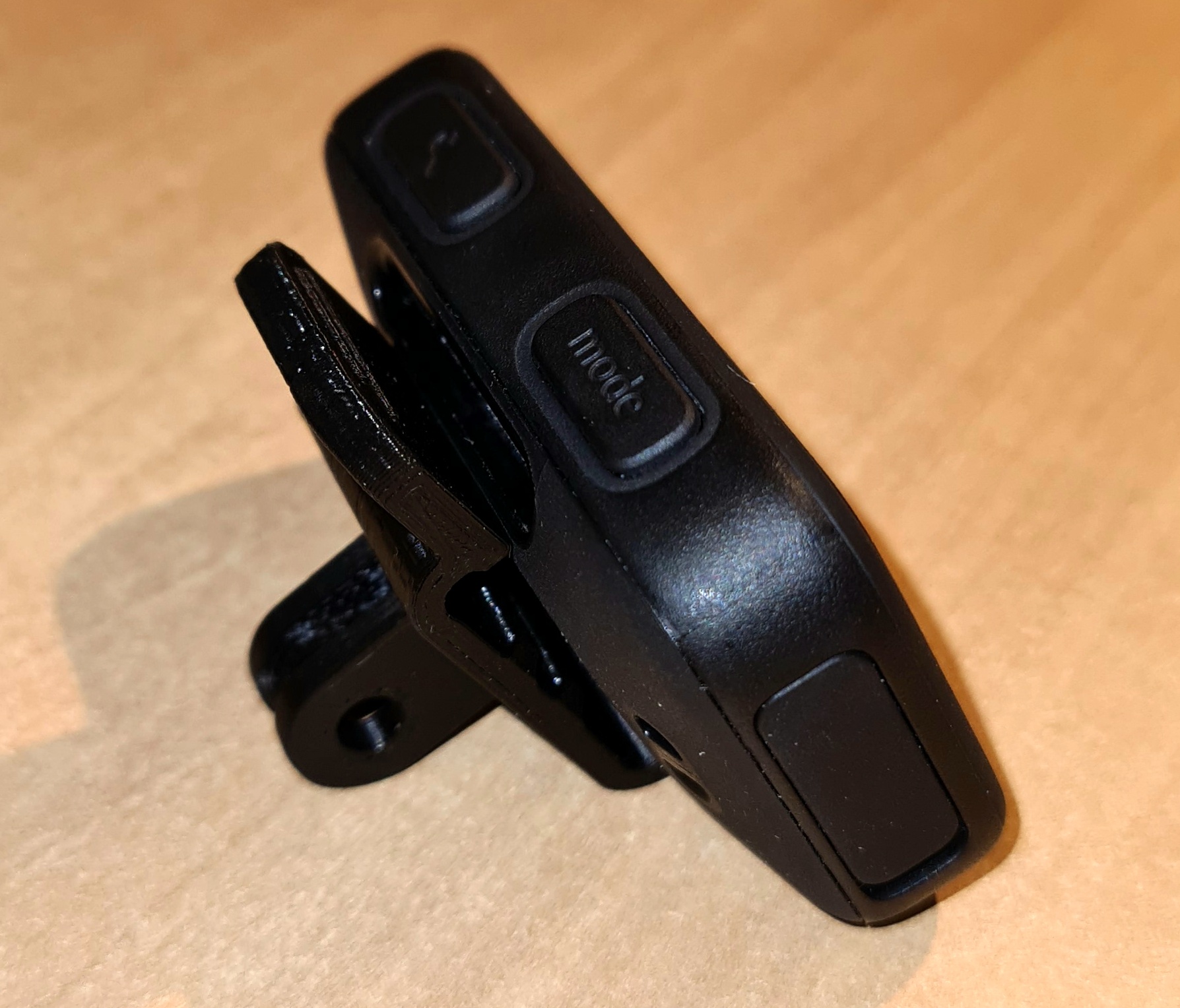

Ich möchte euch darüber informieren, dass es mir zu lange dauert, bis die Industrie eine Halterung auf den Markt bringt.
Also habe ich mir einige Gedanken gemacht, alte Halterungen angesehen und dann Wolfgang (@Surfwolle) hier aus dem Forum gefragt, ob er mir eine Halterung für einen 3D Druck zeichnen kann.
Das hat Wolfgang wieder super schnell und in hervorragender Qualität gemacht.
Heute bekam ich dann eine weitere Version und habe über eBay Kleinanzeigen jemanden in Hamburg gesucht, der mir das Drucken kann. Um 20.00 Uhr habe ich dann jemanden gefunden und um 22.30 Uhr hatte ich den ersten Prototyp in der Hand.
Es passt auf Anhieb alles (zum Glück nicht vermessen :-) ) aber das PLA Material ist dann doch zu hart, um oben einzurasten. Am Freitag werde ich den Halter nochmals in TPU drucken lassen und berichten.
Wenn der Halter fertig ist, kann jeder diesen nachdrucken oder nachdrucken lassen.

Habe nun den Halter in TPU und es passt. Es gibt noch ein paar Kleinigkeiten und es wird auch noch einen Alternative zu dem Halter geben aber da muss ich mich erst noch mit Wolfgang abstimmen.
TPU scheint das perfekte Material zu sein.

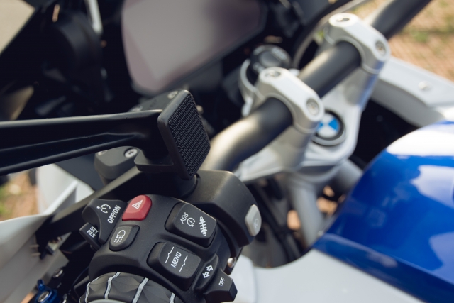

Montagebeispiel zur Ansicht. Die Halterung kann durch die GoPro Aufnahme überall montiert werden.

@Vasco
Dann berichte doch bitte von deinen Erfahrungen und wie stabil die Klettverbindung im Dauerbetrieb ist. Die neue FB hat nicht viel Fläche um das Gegenstück halten zu können.
Ich würde mich auch freuen, wenn du uns erklärst, wie einfach es ist, wenn am Spiegel schon etwas befestigt ist, wo man dann die Halterung noch montieren kann.

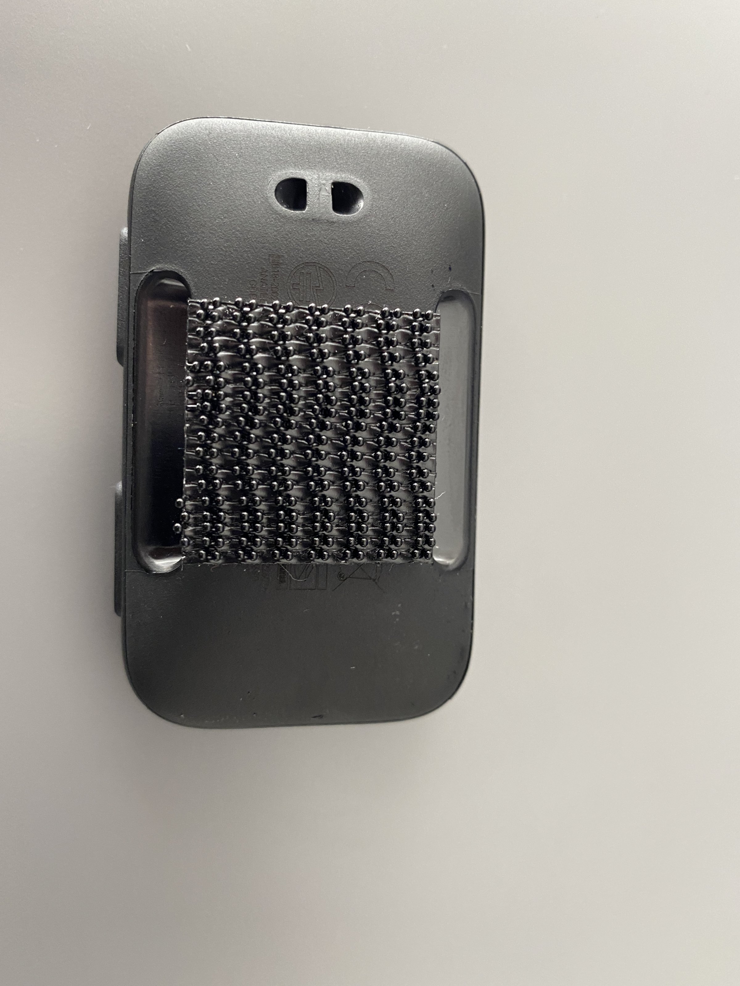

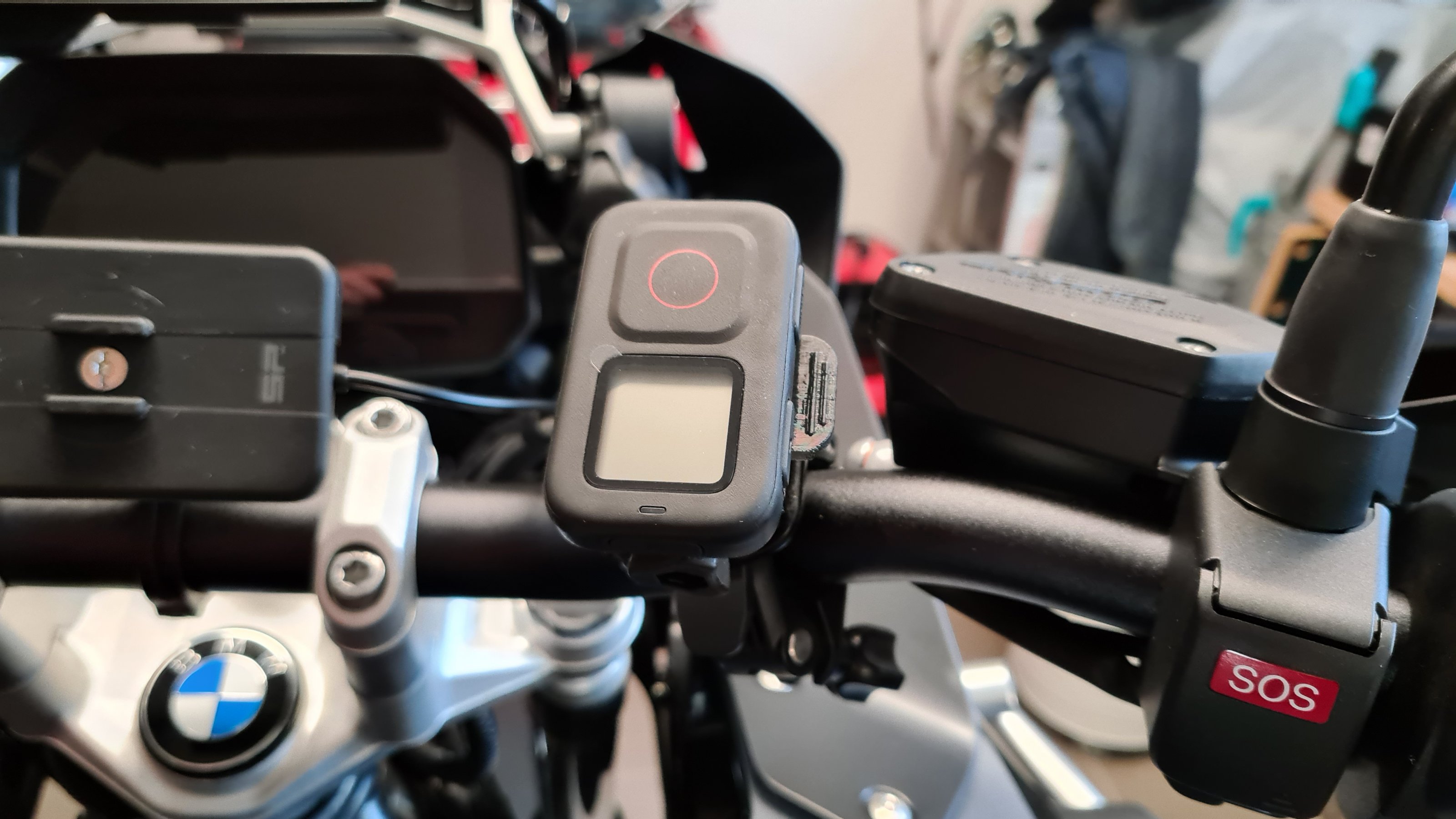

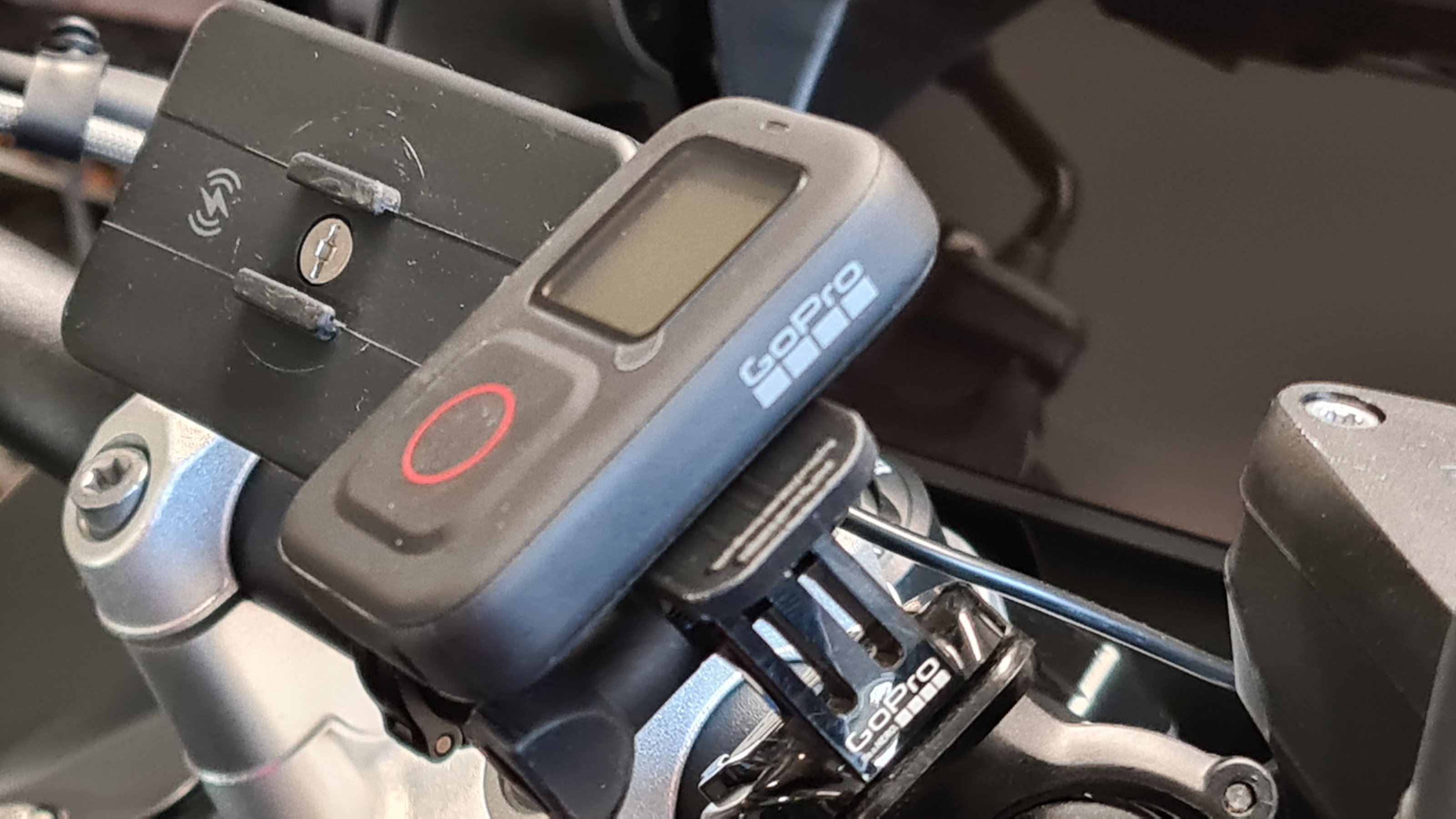

Kann ich dir gerne berichten, habe gerade vorhin ein Foto gemacht.
Ich habe zwar jetzt eine Kugelflex-System ( Kamera, Remote zusammen mit einer Stromversorgung) montiert. Man sieht aber, wo die benannte Halterung beim Rückspiegel dazwischen geklemmt wird. Die neue Remote kann Quer oder Längs angebracht werden und hält auf dem Klett absolut sicher. Auf dem Foto von Thronebikeparts kommt das nicht so zu Geltung.
Hoffe, ein wenig Klarheit geschaffen zu haben.

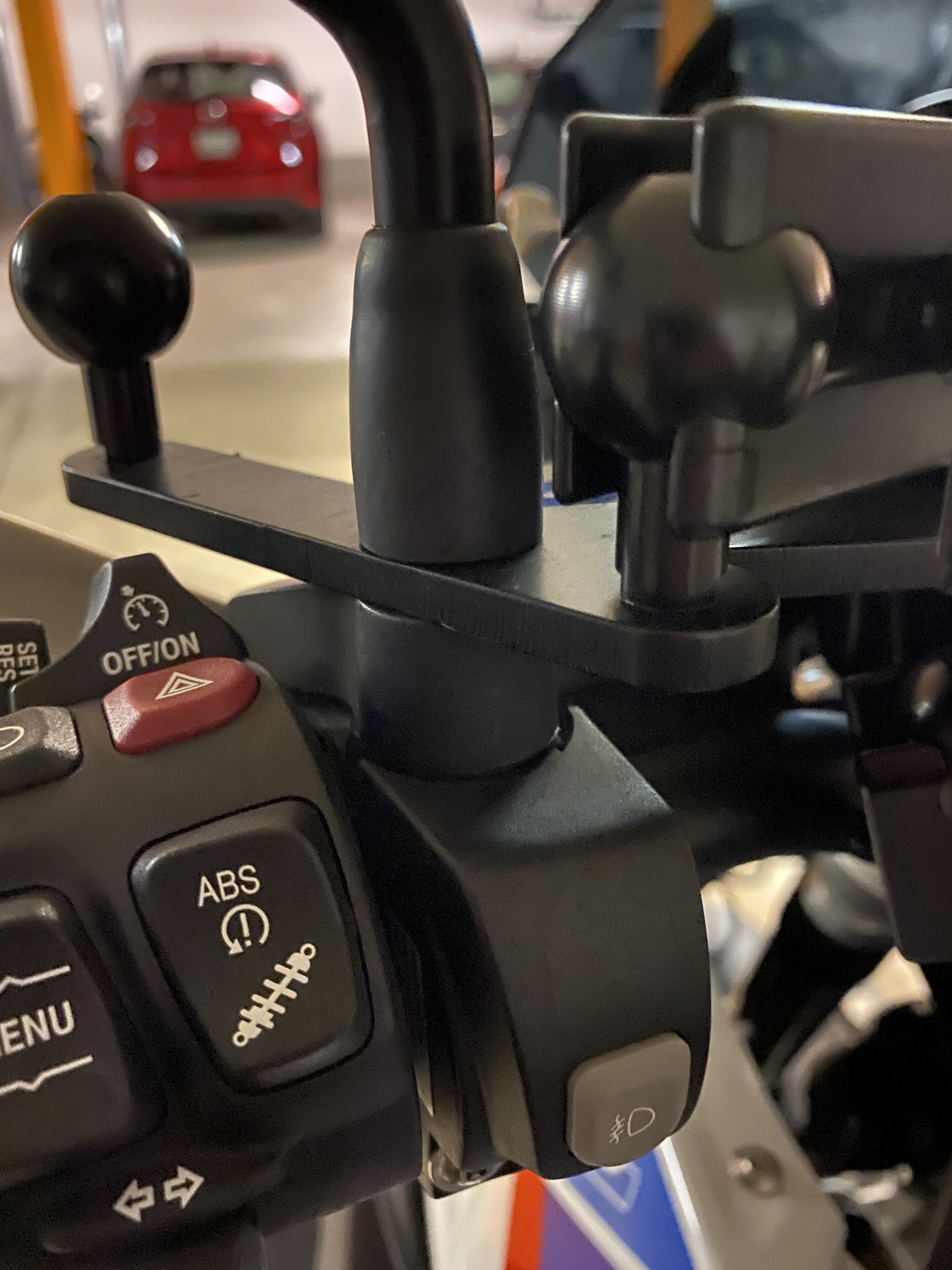

Danke für die Bilder. Ich kenne die Thronbikeparts Halterung aber ich bin kein Freund von Klett- oder Pilzkopfverbindungen. Des Weiteren passt diese Halterung nicht, wenn man am Spiegel schon etwas montiert hat, so wie bei mir.
Berichte bitte gerne auch von deinen Langzeiterfahrungen, besonders im Sommer wenn es warm ist, ob die Klebeverbindungen dann noch zuverlässig halten.

Wenn da der Platz schon besetzt ist geht das natürlich nicht, habe ich nicht gewusst.
Was den Klett anbelangt kann ich dir aus jahrelanger Erfahrung versichern, dass dieser Bombensicher hält.:daumen-hoch:Benutze auch Klett auf meiner Drohne oder Mountain-Bike. Setze aber voraus, dass dies ein Qualitativ guter sein muss.
