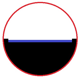

Hallo zusammen,
es gibt zwar schon ein paar Threads zum Thema Anhänger und Verladung, jedoch habe ich eine Frage zum Verzurren.
Für den Transport der GS haben wir uns einen Plattformanhänger gekauft, auf welchem vorne eine Motorradwippe installiert ist. Vorne lege ich jeweils eine Zurrschlaufe um die Gabelholme (oberhalb der unteren Gabelbrücke) und gehe dann mit jeweils einem Zurrgurt an die Zurrschlaufen. Dadurch kann das Motorrad weiterhin normal federn und ich muss den Telelever nicht in die Feder ziehen.
Als Zurrpunkte hinten werden von BMW die Fußrasten angegeben. Um hier jedoch ein ordentliches Ergebnis zu erhalten und auf Dauer keinen ungespannten Spanngurt zu riskieren, muss ich das Dynamic ESA in die unterste Position stellen und dann das Heck komplett in die Feder ziehen.
Da mir diese Lösung jedoch nicht gefällt, habe ich mir ein paar Gedanken zu Alternativen gemacht und bin auf den Tyrefix gestoßen. Dabei handelt es sich um eine Konstruktion aus meheren Zurrgurten, welche auf den Hinterreifen gelegt wird und dann an die normalen Spannpunkte greift.
Mir ist nun jedoch die Idee gekommen, ob man den Hintern der GS nicht auch einfach durch die hohle Radnabe an der Hinterachse verzurren bzw. unten halten kann? Hat damit jemand Erfahrungen oder Ideen?
Meine erste Idee wäre, halbrunden Kunststoff (entsprechend dem Durchmesser und der breite der Radnabe) in die Radnabe zu schieben. Dieser halbrunde Kunststoff wäre am Anfang und am Ende angefast, sodass der darauf liegende Gurt nicht auf einer scharfen Kante abknickt und dazu könnte man auf der flachen Seite auf welcher der Gurt aufliegt noch eine Nut als Führung für den Spanngurt einfräsen. Im Anhang findet ihr eine ganz grobe Skizze (rot = Radnabe | blau = Spanngurt | schwarz = Kunststoffeinsatz)
So sollte das Heck der GS problemlos auf dem Boden bleiben, das Spannen schnell und problemlos von der Hand gehen und die GS müsste nicht in die Federn gezogen werden.
Was meint ihr? Könnte es da Probleme mit der Rennleitung geben? Könnte es Beschädigungen an der Radnabe geben? Übersehe ich bei meiner Überlegung etwas?
Vielen Dank im Voraus.

Ich bin schon oft mit dem Anhänger so in die Dolos gefahren, dass ich hinten den Spanngurt nur durch die Hohlachse der GS gezogen und vorn mit zwei Gurten verzurrt habe. Als Schutz für den Gurt an den Kanten der Hohlachse diente ein dicker Putzlappen.
Inzwischen mache ich das nicht mehr, nachdem ich bei einem PKW-Fahrsicherheitstraining von der Berufsgenossenschaft auf Fotos gesehen habe, welche infernalischen Kräfte ein mangelhaft verzurrtes Motorrad schon bei einem simplen Auffahrunfall des Zugfahrzeugs freisetzt...
Seitdem verzurre ich wieder mit zwei stabilen Gurten am Heckrahmen (wo die Soziusfußrasten angeschraubt sind).

wenn du schon vorne (richtigerweise) die Federung nicht bis Anschlag zusammen ziehen willst, warum willst du das denn hinten machen???
Ich spanne immer möglichst hoch ab (wegen der Hebelwirkung) und ziehe die Federung NICHT bis zum Anschlag zusammen. Lass das Moppet doch ein wenig auf und ab wippen. Dafür ist es gebaut. Wenn dann die Spanngurte mit geschlossenen Karabinerösen und nicht mit offenen Haken versehen sind, kann doch nichts passieren:
Nach vorne kann nichts passieren, weil dort die Wippe ist. Und der vordere Gurt das Hochsteigen verhindert.
Nach hinten passiert nichts, da du garnicht mit deinem Zugfahrzeug genug Vollgas geben kannst, bzw. die Gurte minimal nach vorne ziehen sollten
Seitlich kann nichts passieren, da möglichst hoch und in möglichst flachem Winkel abgespannt. Genau DAS kannst du nämlich mit deinem angedachten Adapter NICHT !!!
wohin soll dein Moppet dann noch? Nach oben?????
Wenn Du Probleme vermeiden willst dann halte Dich an die Zurrpunkte die BMW vorgibt.
Daran hält sich übrigens auch die Rennleitung. ;)
Den Gurt durch die Achse halte ich zwar dafür geeignet um das Hinterrad am Hänger zu fixieren aber er ersetzt nicht die beiden Gurte an die Sozius-Fußrasten.

Hallo Kardan,
vielen Dank für deine Rückmeldung.
Nun stellt sich mir natürlich die Frage, wie es mit dem Tyre Fix aussieht? Dieser liegt ja auch nur auf dem Reifen auf und zurrt dann zu den Seiten. Laut einier Websites ist für den Motorradtransport lediglich ein Tyre Fix und eine Motorradwippe vorne notwenidig und auf Spanngurte vorne könnte verzichtet werden.
Ich habe einfach Bauchschmerzen, wenn ich das Heck voll in die Feder ziehe.

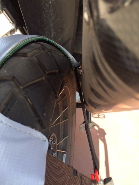

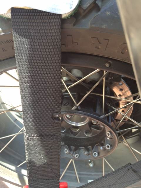

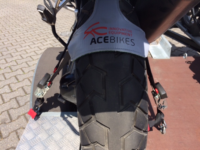

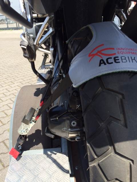

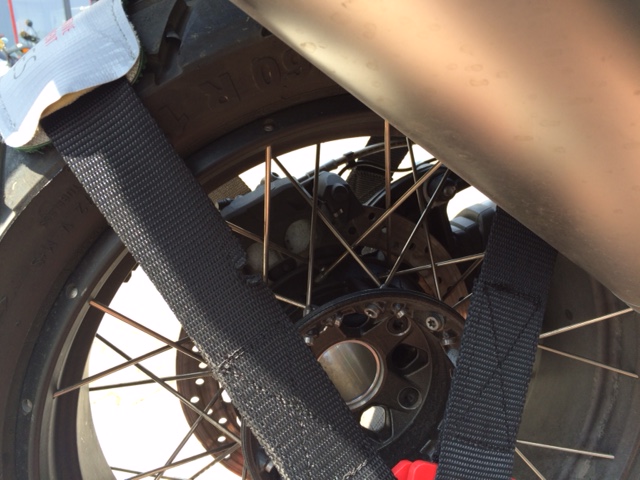

Hallo in die Runde,
ich nutze seit einem Jahr den Tyrefix an einer R1200GSA LC und an einer F700GS an dem Haser HMT 900XL inkl. der Wippen vorne.
Wenn die beiden Mopeds vorne verzurrt sind - die 1200er GSA an der Gabelbrücke, die F in die Federn gezogen, kommt hinter der Tyrefix drauf. darauf zu achten ist, dass dieser auch entsprechen anständig auf dem Rad/ Reifen liegt und dann kann es los gehen ... da wackelt rein gar nichts und ist für mein Dafürhalten "bombenfest" ... die beiden "gstreiberstg" hatten im Juni 2015 nichts zu meckern, als ich die auf der A8 überholt hab und wir im Anschluss einige Kilometer im Konvoi gefahren sind ... ebenso die Rennleitung und was sonst noch alles auf den Straßen unterwegs ist.
WICHTIG!!! Die beiden Abspanngurte des Tyrefix dürfen an keiner Stelle am Fahrzeug oder Anhänger eine Stelle haben wo sie eventuell scheuern könnten … auch einen Lappen drunter legen bringt da nichts!
Einen Tyrefix haben wir uns leider damit am Gurt beschädigt und dieser wurde gegen eine neuen ersetzt … ein angerissener Gurt gehört in den Müll und nicht auf den Anhänger!!!
Früher stand meine GSA rechts auf dem Anhänger und die „kleine“ links. Da wir nun den Tyrefix verwenden mussten wir die Plätze tauschen … sonst passt der Abspannwinkel nicht und der Gurt mit der Ratsche würde irgendwo am Motorrad scheuern … der Auspuff ist dann auch im Weg usw.
Wenn ich meine GSA alleine in der Mitte auf den Anhänger stelle passt der Tyrefix perfekt. Steht die F700GS in der Mitte, passt der Abspannwinkel nicht und ich muss doch zwei Gurte hinten verwenden.
Das ist allerdings auch nicht weiter schlimm, denn man hat ja seitlich genügend Platz und kommt gut dran.
Anders wenn vbeide Bikes auf dem Anhänger stehen, dann ist es immer etwas zeitintensiv beide auf der Innenseite zu verzurren – mit dem Tyrefix habe ich eine immense Zeitersparnis und beide Bikes bombenfest fixiert.
Also der Tyrefix ist klasse, wenn die Verzurrpunkte entsprechend auf dem Anhänger verfügbar sind. Scheuert der Tyrefix irgendwo, lasst es besser und nehmt wie gehabt die Gurte.
Bilder habe ich nur diese vom defekten Tyrefix, der sich am abgerundeten Edelstahl Kettenschutz der F700GS aufgerieben hat … jetzt ist er an der R1200GSA zu sehen … und wie geschrieben mittlerweile entsorgt und gegen einen neuen ersetzt! Denke man kann gut sehen wie ich es meine mit den Abspannwinkel. Das muss passen sonst reibt er und kann ggf. sich dadurch selbst „zerstören“.
Ersatzgurte sollten ohnehin immer dabei sein ….
Servus Martin
