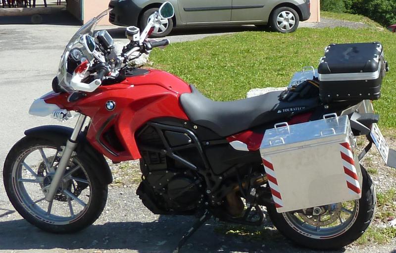

Hi Dirk.
Ich hab das bei meinen Zegas auch gemacht, hab aber schmale Streifen geschnitten und an der Breitseite sowie an der Heckseite angebracht.
Ich hab da ne Rolle( genau die du da willst) in einem nicht näher genannten Auktionshaus für kleines Geld geschossen
Wenn du willst schick ich dir die Bilder.bin jetzt zu faul alle per Pic load einzustellen.

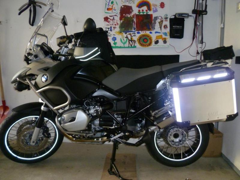

ich habe zwar nicht die Vario-Koffer, sondern die Abenteuer-Alu-Boxen, aber die StVZO gilt auch für die. Leider habe ich keine Ahnung, was darin hinsichtlich der zusätzlichen Reflektierbarkeit von Moppeds steht. Ehrlich gesagt, war mir das bislang auch etwas egal - wahrscheinlich ein Fehler.
Jedenfalls habe ich meine Boxen mit einer Reflexfolie von 3M beklebt, welche sonst auf Verkehrsschildern zur Anwendung kommt. Ein Bekannter arbeitet dort und hatte Reste übrig. Diese habe ich mir zurecht geschnitten. Reflektiert wie hulle bei Lichtaufprall und wenn's nicht angestrahlt wird, so sind die sehr unauffällig.
Mich hat bislang - Gott sei dank - noch kein Schutzmann darauf angesprochen. Ich weiß aber auch nicht wieviele tausende von Verkehrsteilnehmern mir nur aufgrund meiner Refextion nicht reingedonnert sind. Weil die haben mich ja schließlich leuchten gesehen und haben rechtzeitig gebremst. :) Also reine Risikoabwägung in der Praxis.
Außerdem find ich, dass die Streifen die eigentlich langweiligen Koffer optisch etwas aufmuntern. Das ist aber reine subjektische Geschmackssache.
Guggst du auf Bild!

Ja Papamann, so soll es bei mir auch aussehen..auch mit der 3m von der Rolle und eigenem Zuschnitt.
Finde die Reflexstreifen an den Koffern auf jeden Fall besser als mit Schutzweste herumzufahren und dabei zeigen die Reflexstreifen in Dunkelheit die äußeren Begrenzungen recht deutlich an, auch mal davon abgesehen wenn das Mopod am Strassenrand geparkt wird.
Wie ich sehe hast du nur die weißen Reflexstreifen verklebt, werde ich auch machen da die gelben eventuell einen Blinkvorgang vortäuschen könnten und bei direkter Anstrahlung von hinten das rote Fahrlicht/Bremslicht in der Leuchtkraft grellgelb übertönen könnte. Die originalen BMW-LED-Rücklichter sind nicht besonders lichtintensiv.
