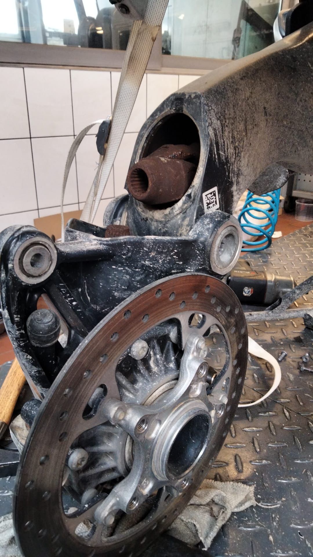

70.000 km, 2. Kardanwelle defekt. Bei 18000 kam die erste Kardanwelle. Danach angeblich alle 10.000 ueberprueft und ggf. geschmiert. Das Ergebnis nach weiteren 52000 km :)

Soll man nun entsetzt sein, so wie das aussieht, oder sich wundern und freuen, dass unsere GS so stabil gebaut ist, dass sie in dem Zustand, welcher wohl schon länger so schrecklich gewesen sein muss, noch läuft.

... macht generell den Eindruck - liebevoller Pflege 👍... meine GSA 110.000 km ohne Geschiss - bislang 😂
Oder einmal geöffnet und dann nicht richtig verschlossen und dann herbei mit der Korrosion. Bringt aber nichts, hier Vermutungen anzustellen. Wir sehen nur ein Ergebnis ohne die Ursachen zu kennen.

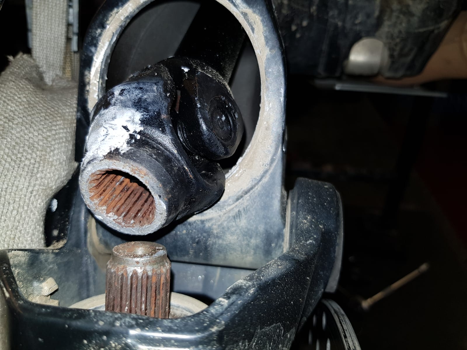

Zum Vergleich die Kardanwelle der 2018 er GS meines Kumpels nach 40.000km.2DF6E182-6CCF-4FA2-A8F2-C5EAC98C2A9C.jpeg

Optisch sieht die Maschine aus wie neu, technisch sollte es auch so sein. Alle KD bei BMW lückenlos. Nach der 2. Kardanwelle bin ich überzeugt , dass irgendein Schlaumeier wieder mal an Costreduction gedacht hat🥸.

Das müsste dann ein durchgehendes Thema sein, was es aber nicht ist. Aber auf alle Fälle wert, von F&E untersucht zu werden.

Die gleiche Antwort kommt vom Händler, beim Offroadfahren kommt Wasser in den Tunnel……., leider gibt es vergleichbare Schäden an Maschinen, die noch nie im Gelände waren. Ursache meiner Meinung nach ist wieder mal Costreduction, eine Charge rostet und die andere eben nicht. Materialfehler. Ich gehe davon aus , dass die k51 und 50 2018 den gleichen Tunnel haben🤐🐄

Ich verrate uns jetzt ein Geheimnis: solange bmw die Karten nicht offen auf den Tisch legt, werden wir es nicht erfahren. Ich bin derzeit kein Freund der Kostentheorie.

Alle 10.000 km wurde die Kardanwelle überprüft und geschmiert👌 laut Werkstatt ( ich habe auch jedes Mal nachgefragt / stand auch auf der Rechnung . Die GSA ist was sie ist, eine richtig geile Maschine. Beim Tunnel/ Kardan ist es eine klare Fehlkonstruktion/ Materialfehler. Zum Vergleich die beiden Fotos. 4/2018 und 8/2018 ist das Produktionsdatum der Maschinen.

Bei 70 Tkm und 3 Jahren, keine Garantie, keine Gewährleistung( die letzte Kardanwelle ist 2,5 Jahre alt), trotzdem ist man kulant und bezahlt die Teile , ich bezahle die Einbaukosten. Das Problem ist bekannt bei BMW.

Ich würde gerne den Wartungsplan sehen. Ich habe noch nie bei einem Service einen offenen Antrieb gesehen. Außer es gibt Unterschiede bei K50 und 51.

Ich schicke dir Bilder von der Wartung als PN oder die Fahrgestellnummer und du kannst es gerne im System überprüfen😎. Die Überprüfung der Kardanwelle steht nicht im Serviceplan, das ist ja das Hauptproblem, man muss es verlangen und bezahlen. Nach der ersten Aktion nach 18 Tkm habe ich auch dafür bezahlt und ich wurde beruhigt , es ist Alles in Ordnung 🤐

@Ottifant - du bist ja schon 2019 geprüft worden...
Irgendetwas machst du anders - als die Meisten hier oder dein Mopped geht durch die falschen Hände?
😂😂😂 Das frage ich mich auch! Vordere Bremsbeläge bei 60Tkm neu, die hinteren sind noch ab Werk, 95% Straße, 5 % Gelände (leicht/mittel), 99% ohne Sozius, nie überladen. Die gleiche Vertragswerkstatt seit 2018. Ab und zu fahre ich bei Regen ( kommt vor 😂).

Die Abdichtung der Manschette erfolgt durch Fett, wenn da nicht sauber gearbeitet wird ist es nicht mehr dicht. Es gibt dazu einen eigenen Beitrag. Ärgerlich ist hier das da laut Rechnung alle 10000km nachgesehen und auch neu abgeschmiert worden ist. Wenn man das BJ und die gefahrenen km sieht dann war das 2x im Jahr. Da sollte es nicht so aussehen, auch wenn da recht früh Wasser rein gekommen ist.
