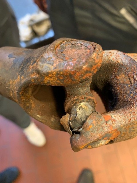

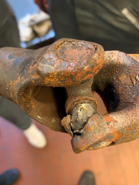

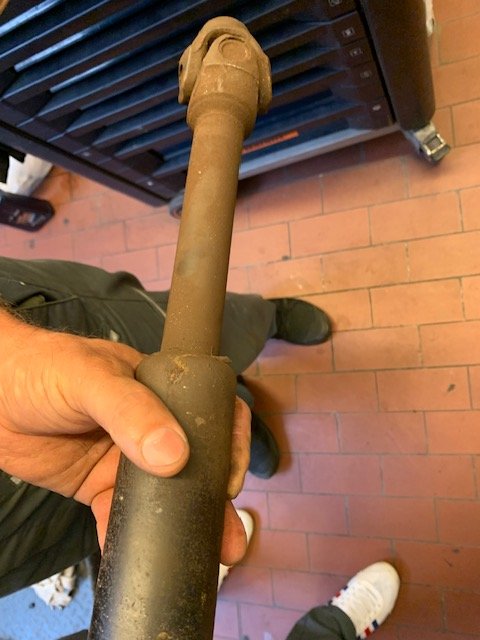

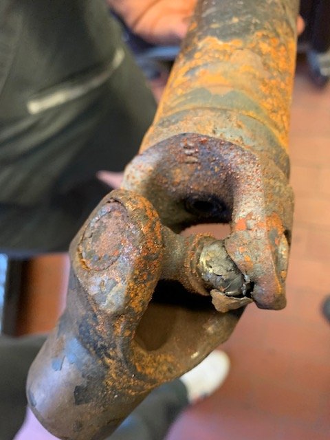

Beim Tunnel/ Kardan ist es eine klare Fehlkonstruktion/ Materialfehler. Zum Vergleich die beiden Fotos. 4/2018 und 8/2018 ist das Produktionsdatum der Maschinen.

Ich vermute bei der Kardanwelle oder beim Tunnel wurde gespart. Massenhaft ist relativ, bei den losen Speichen hat auch nicht jede GS oder GSA neue Felgen bekommen, es gab auch keine Rückrufaktion. Die Probleme mit der Kardanwelle sind bekannt, hatte drei Händler ( verschiedene Länder in Europa) freundlich gefragt und die Antwort war jedesmal: „ Ja , haben wir auch gehabt, kennen wir“!! 2019 wo die erste Kardanwelle versagte war es noch eine Seltenheit, 2021 ist es ein bekanntes Problem. Den Schaden am Tunnel kann man vermeiden, man sollte hald die Überprüfung der Kardanwelle in den Serviceplan miteinbeziehen und ggf. die verschlissene / korrodierte Kardanwelle ersetzen. Es gibt ja auch 1250 GSA mit dem gleichen Problem ( das Ding rostet unterm Hintern weg 🙏🐄).

Die Kardanwelle bei ca. 18000 sah genauso aus. Bei 70000 kam jetzt eine neue Kardanwelle rein, incl. Tunnel. Ich musste nur den Einbau bezahlen !

Ich würde die Gummitüllen weglassen, dann kann die Kardanwelle wenigstens abtrocknen und man kann sehen in welchem Zustand sie ist.
Die sieht aus, als wenn sie Jahre unter Wasser gelegen hätte.

Die Welle darf weder bei 18000 km noch bei 70000 km so aussehen
Das sehe ich auch so, ich fahre nur Langstrecke, auch Offroad (aber nicht mehr wie 10 Prozent), die Maschine steht ueber Winter im eigenen Zimmer usw......, das Problem liegt an dem Tunnel .....
