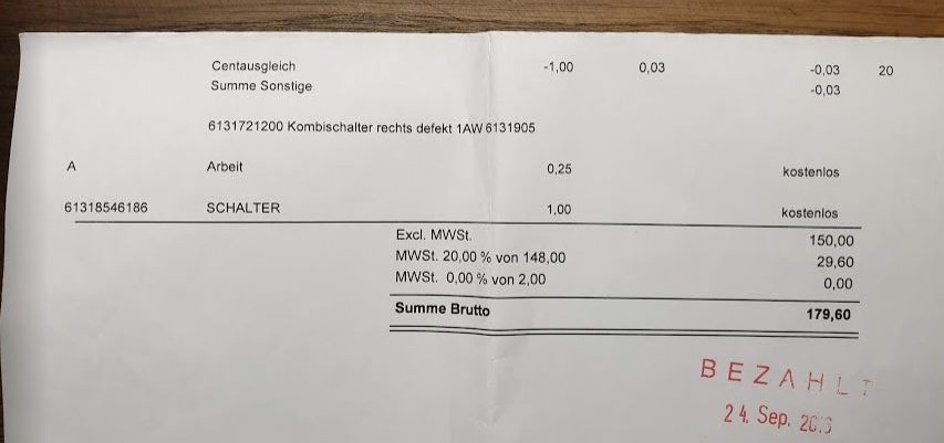

Meine hatte das selbe Problem und es war der Schalter. Es wurde dann die rechte Schaltereinheit auf Garantie getauscht.
