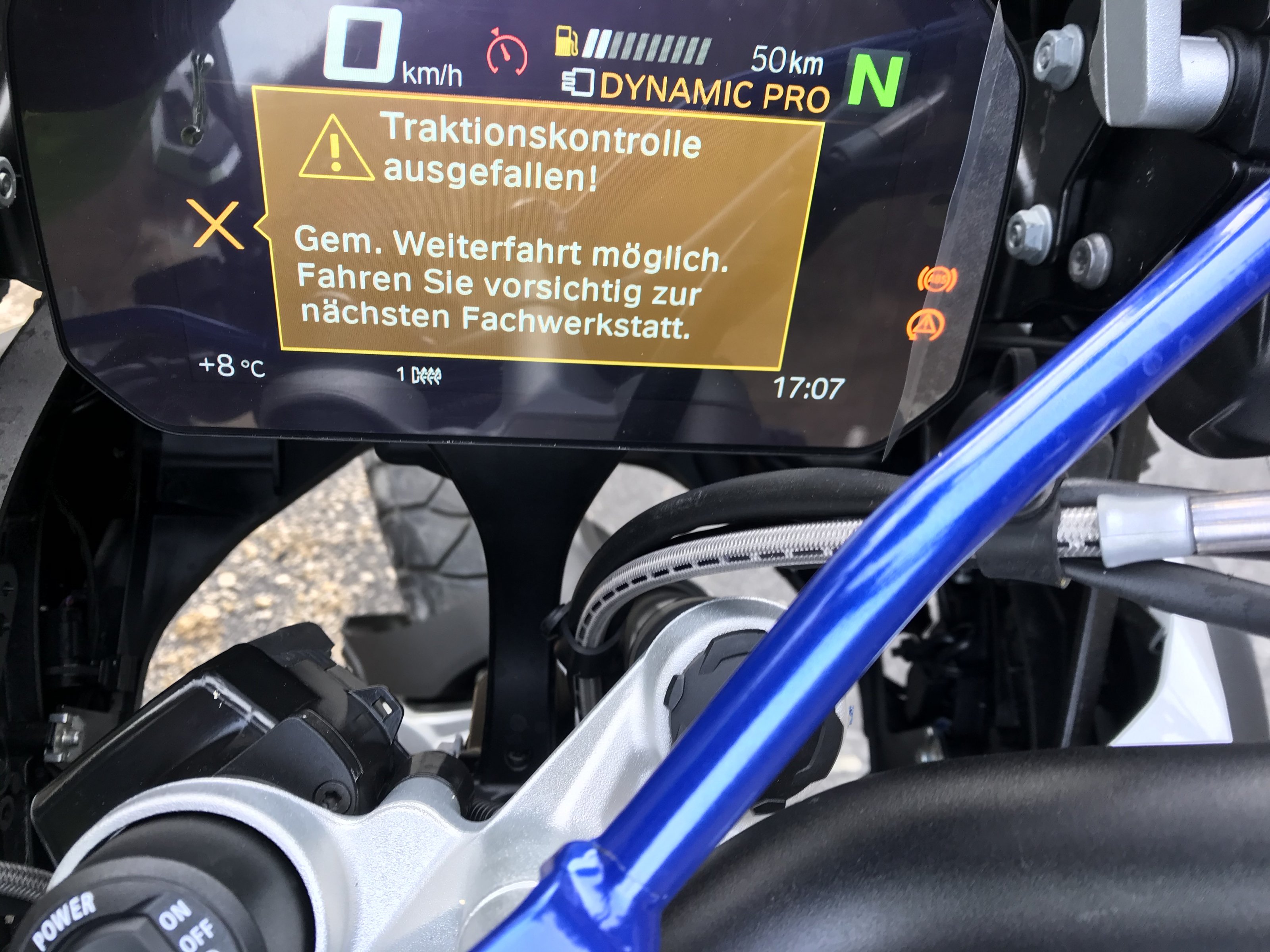

Was ich mir vorstellen könnte ist Folgendes:
Ein Speiche löst sich, bzw. reisst am Nippel ab. Die lose Speiche zerreisst oder beschädigt das Sensorkabel des Raddrehzahl/ABS Sensors am Winkelgetriebe. Dadurch fehlt die Raddrehzahlinfo und sowohl Traktionskontrolle und ABS hinten steigen aus.
Wenn in dem Moment gebremst wird, möglicherweise mit der Fussbremse, blockiert das Hinterrad, was ja eigentlich unmöglich ist, wenn man nicht gerade im Enduro Pro Modus unterwegs ist.
Der Rest ist dann Geschichte.

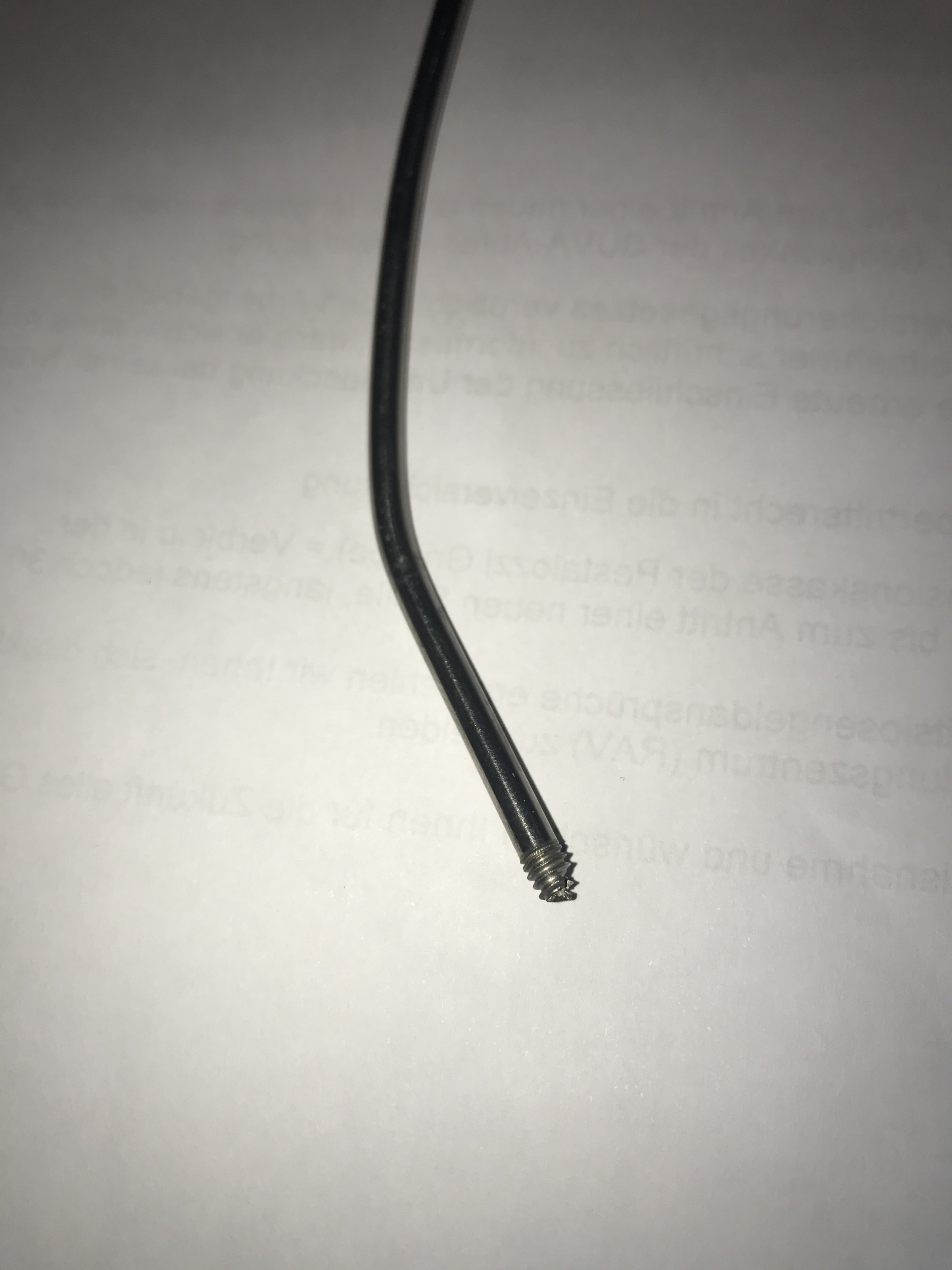

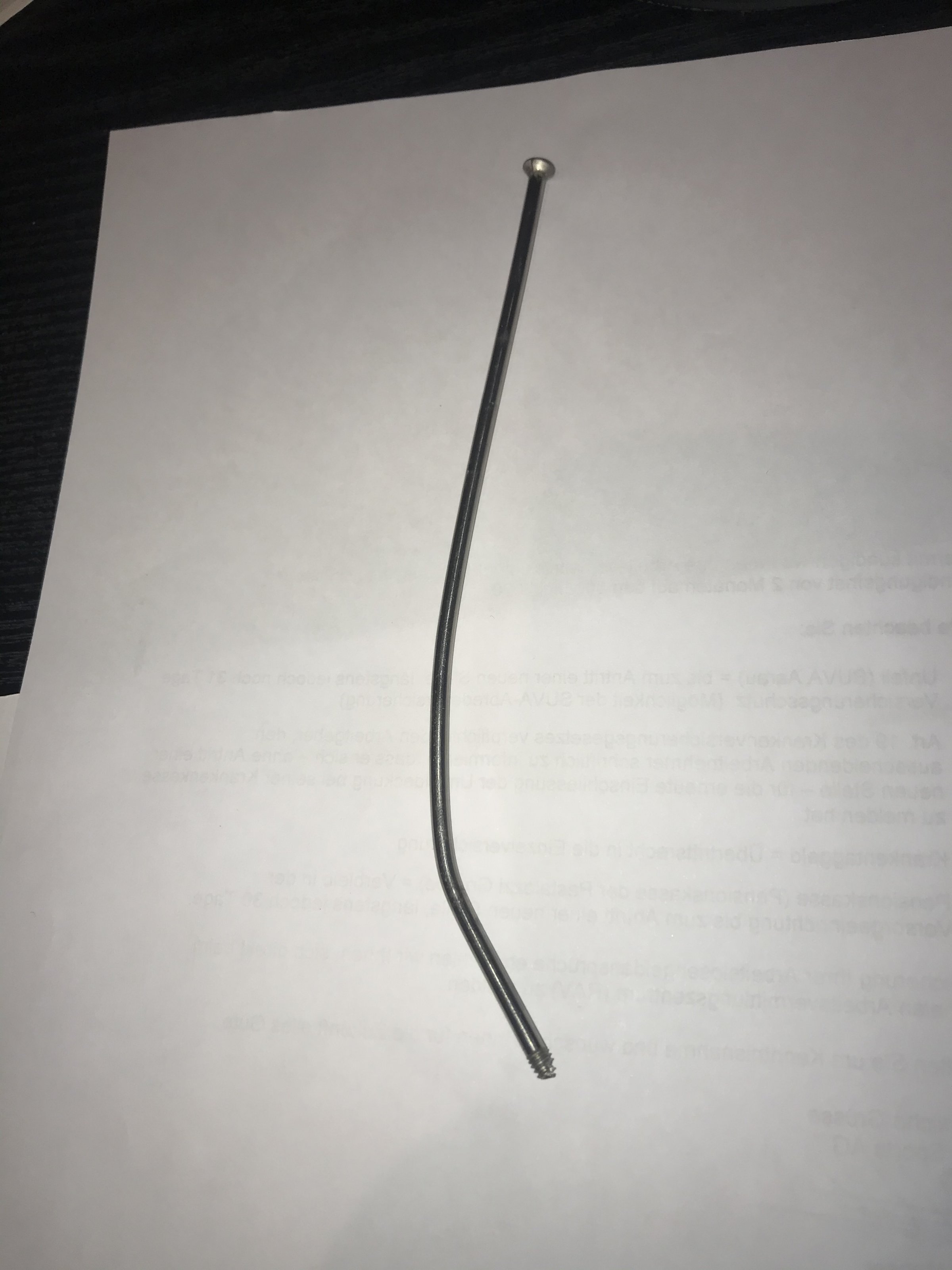

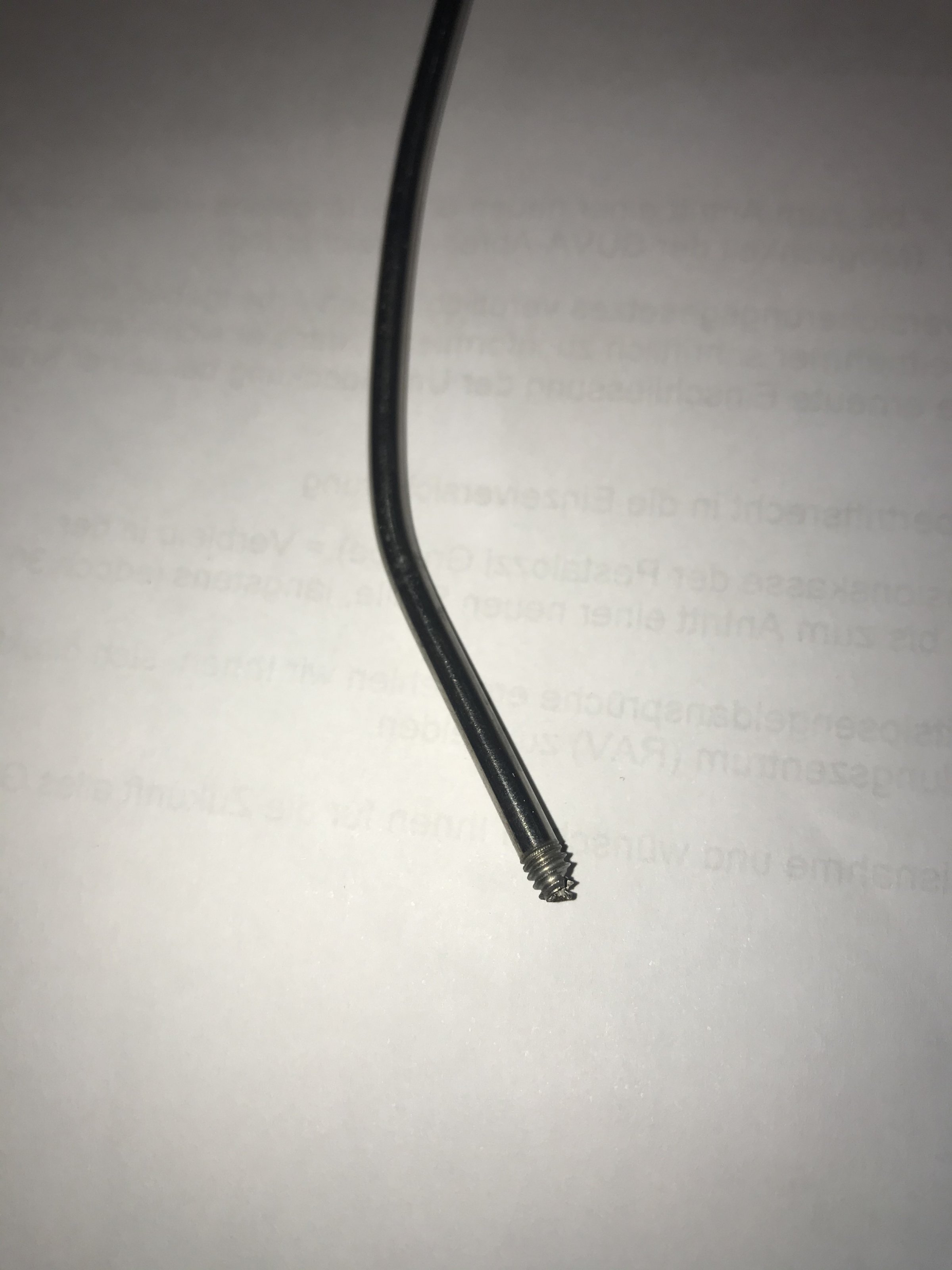

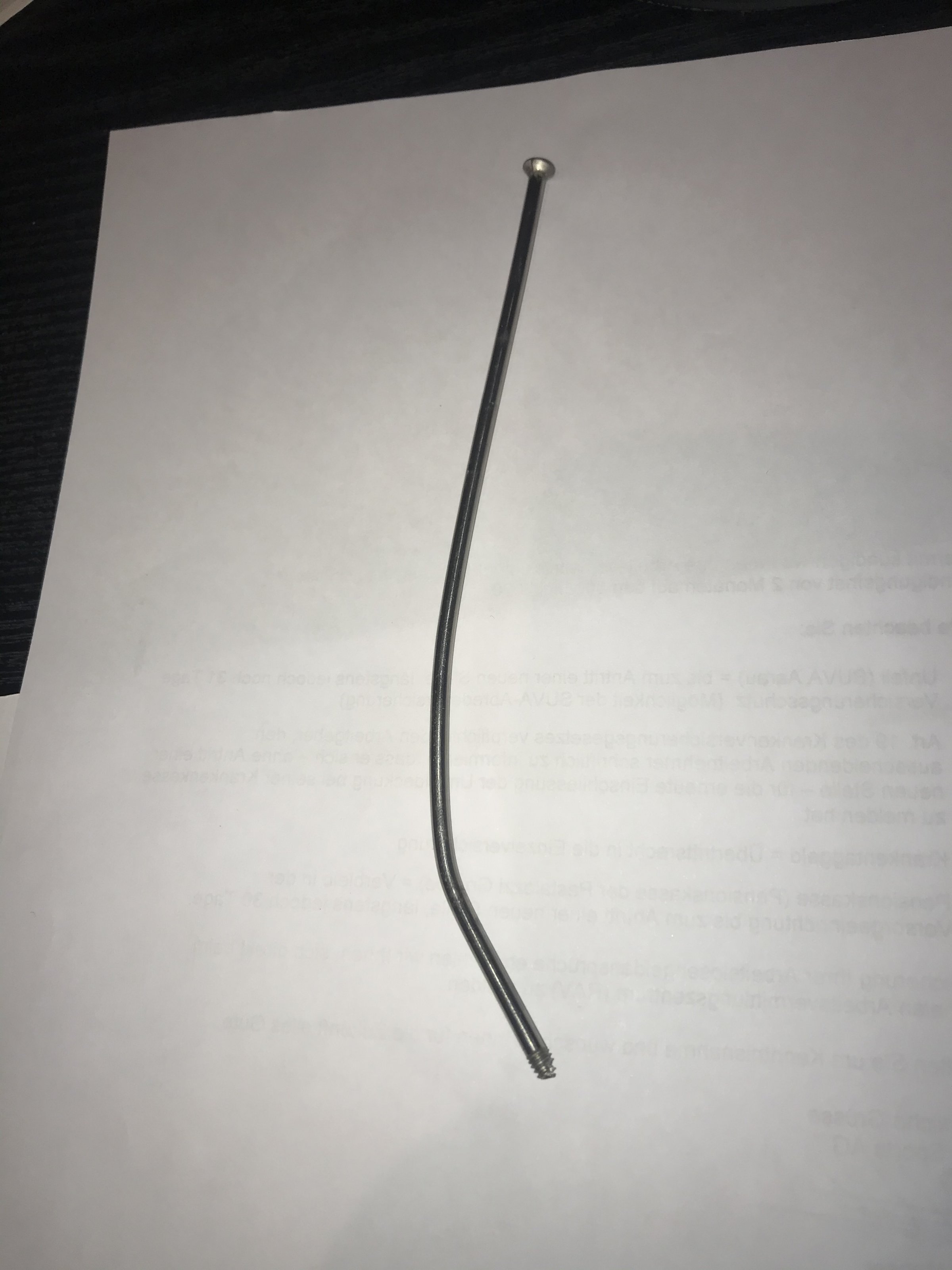

Ich denke mal laut: So krumm wie die Speiche (immerhin ca. vier Millimeter dicker Stahldraht) aussieht, war der irgend etwas im Weg, was zu ihrem Abriss gefuehrt hat. Und das, was da im Weg war, befand sich wahrscheinlich naeher an der Radnabe als am Felgenrand. Leider sieht man nicht, wo sie herkommt (Hinterrad?) und demzufolge jetzt fehlt und ebenfalls sieht man nicht, was ihr an der Stelle eventuell haette im Weg stehen koennen, falls sich ihr ein am Motorrad befindliches Teil in den Weg gestellt haben sollte. Was gegen meine Ueberlegungen spricht ist, dass es keine offensichtlichen Verletzungen an der Speichenoberflaeche gibt.

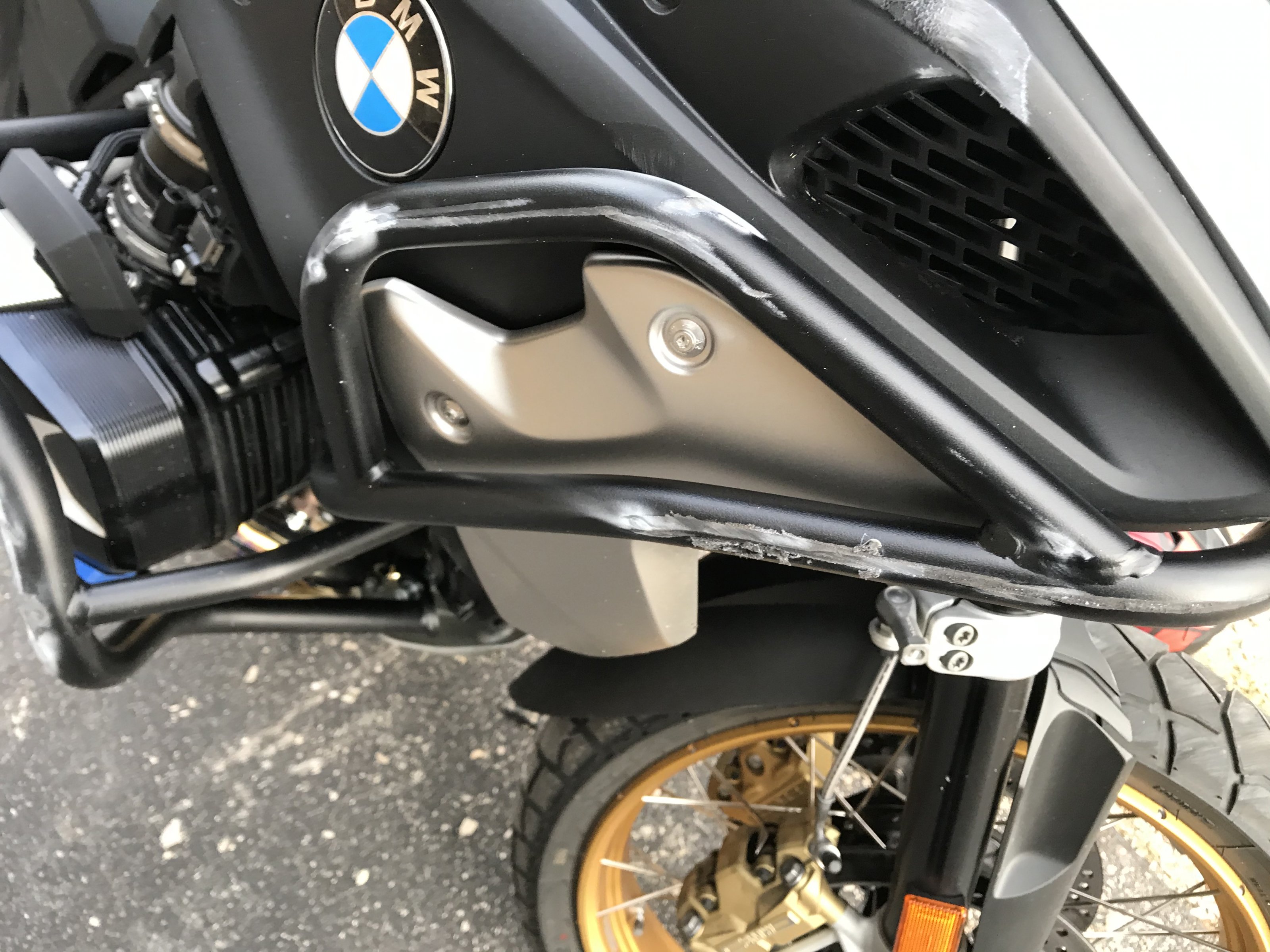

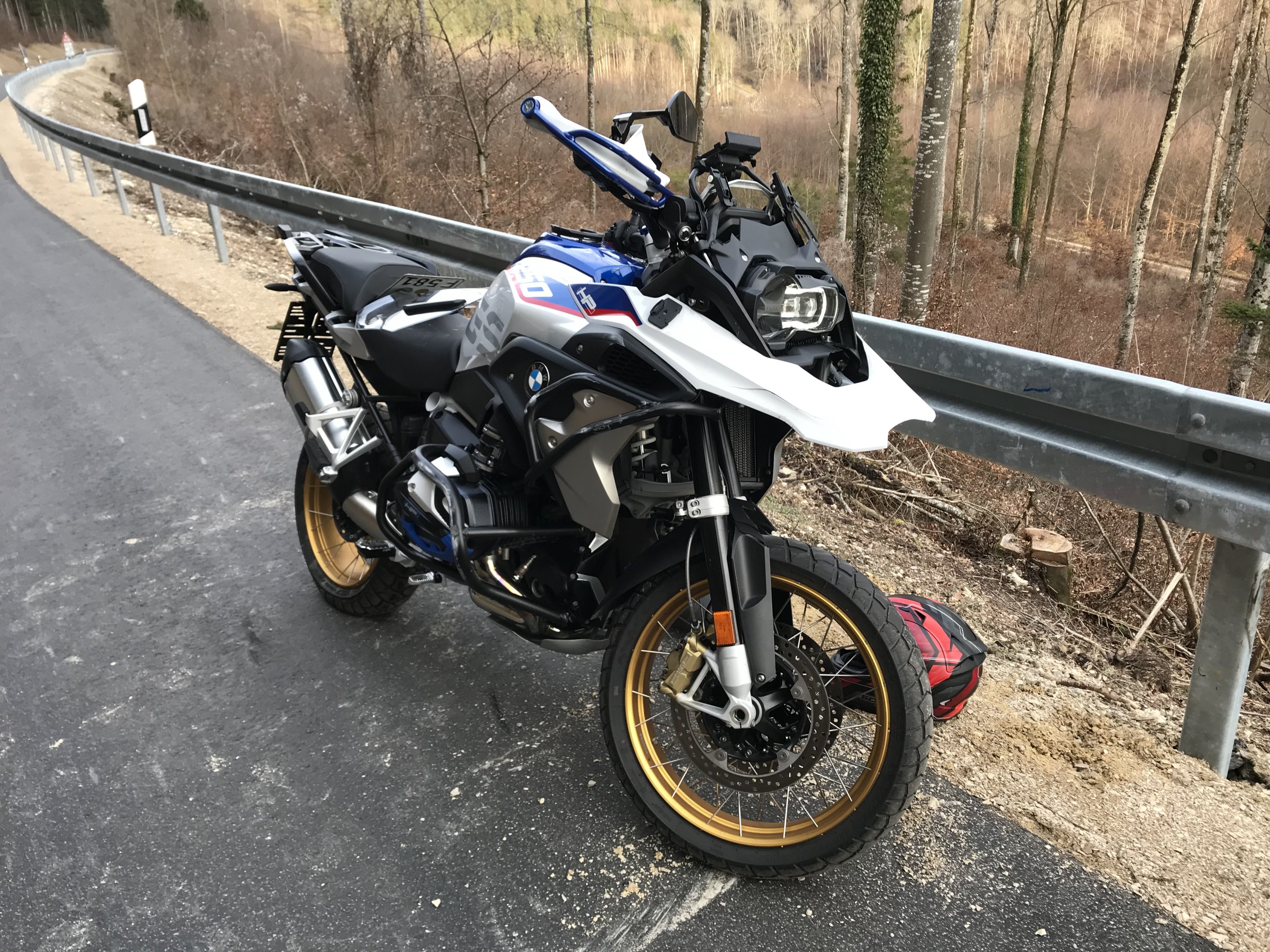

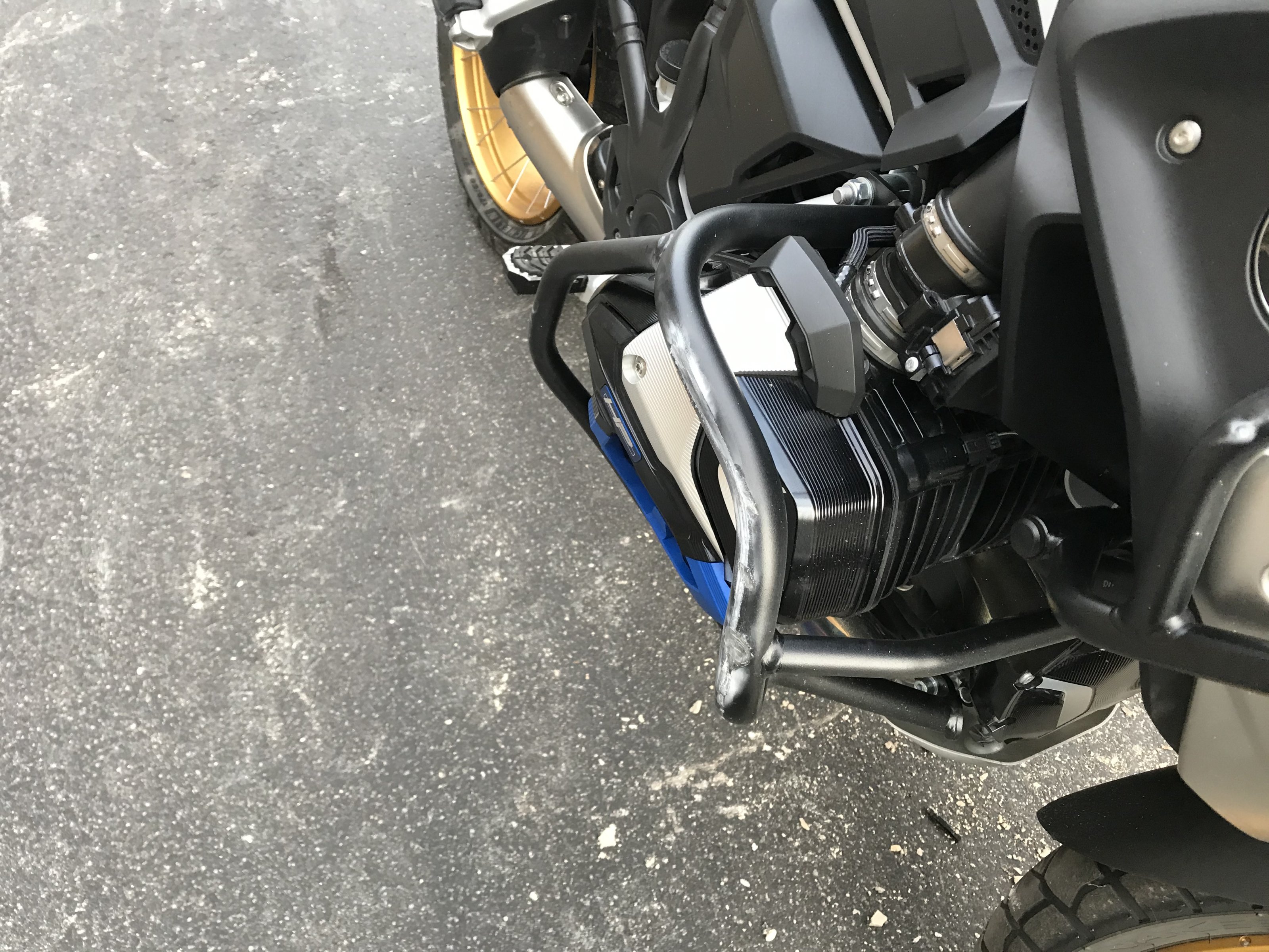

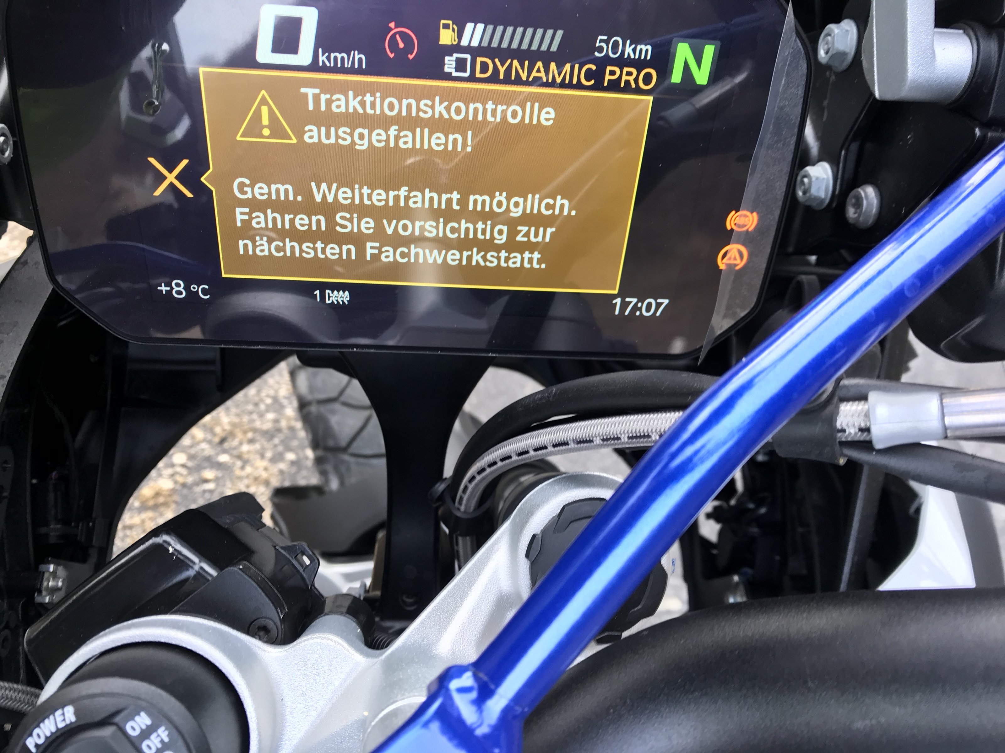

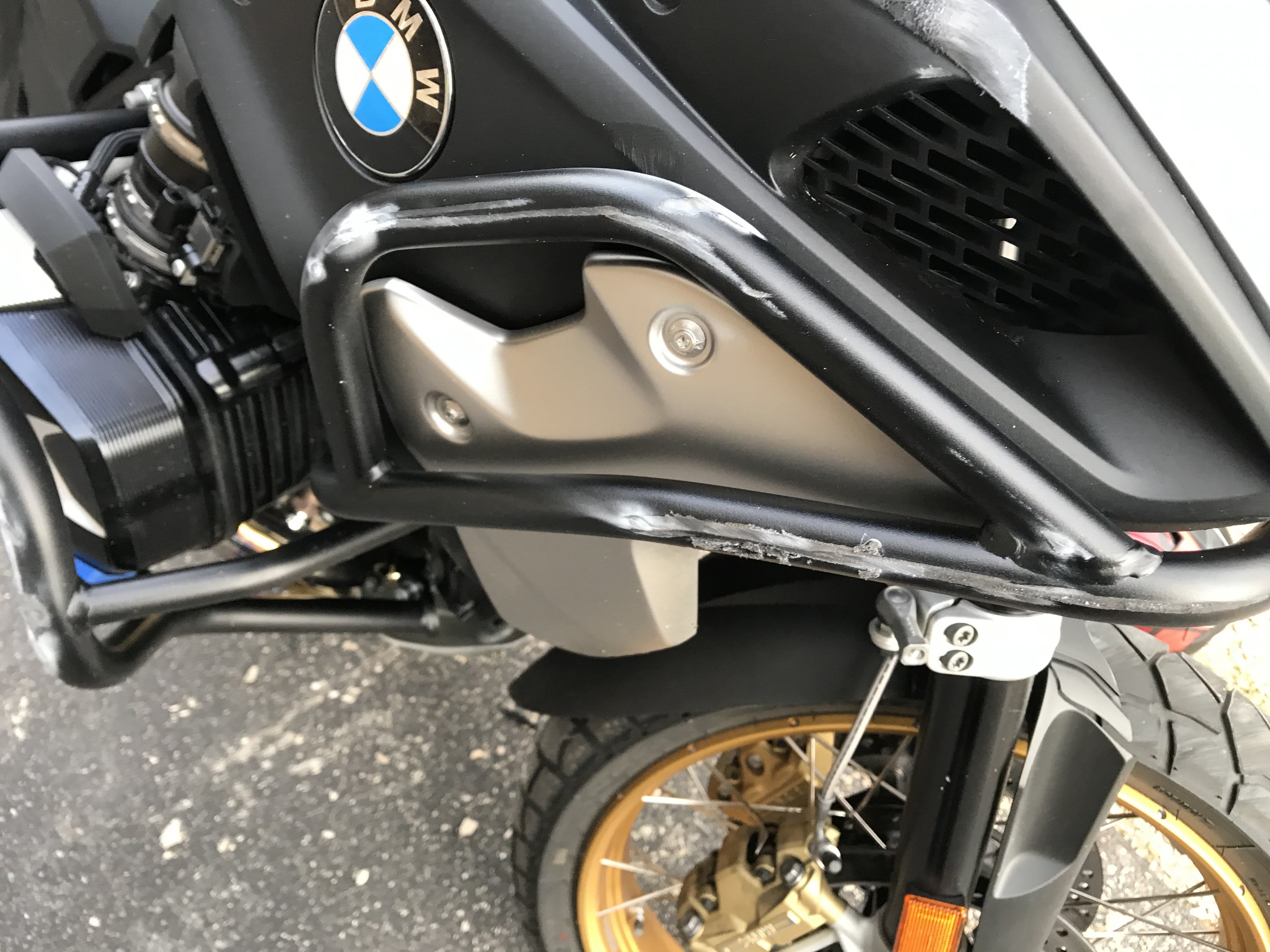

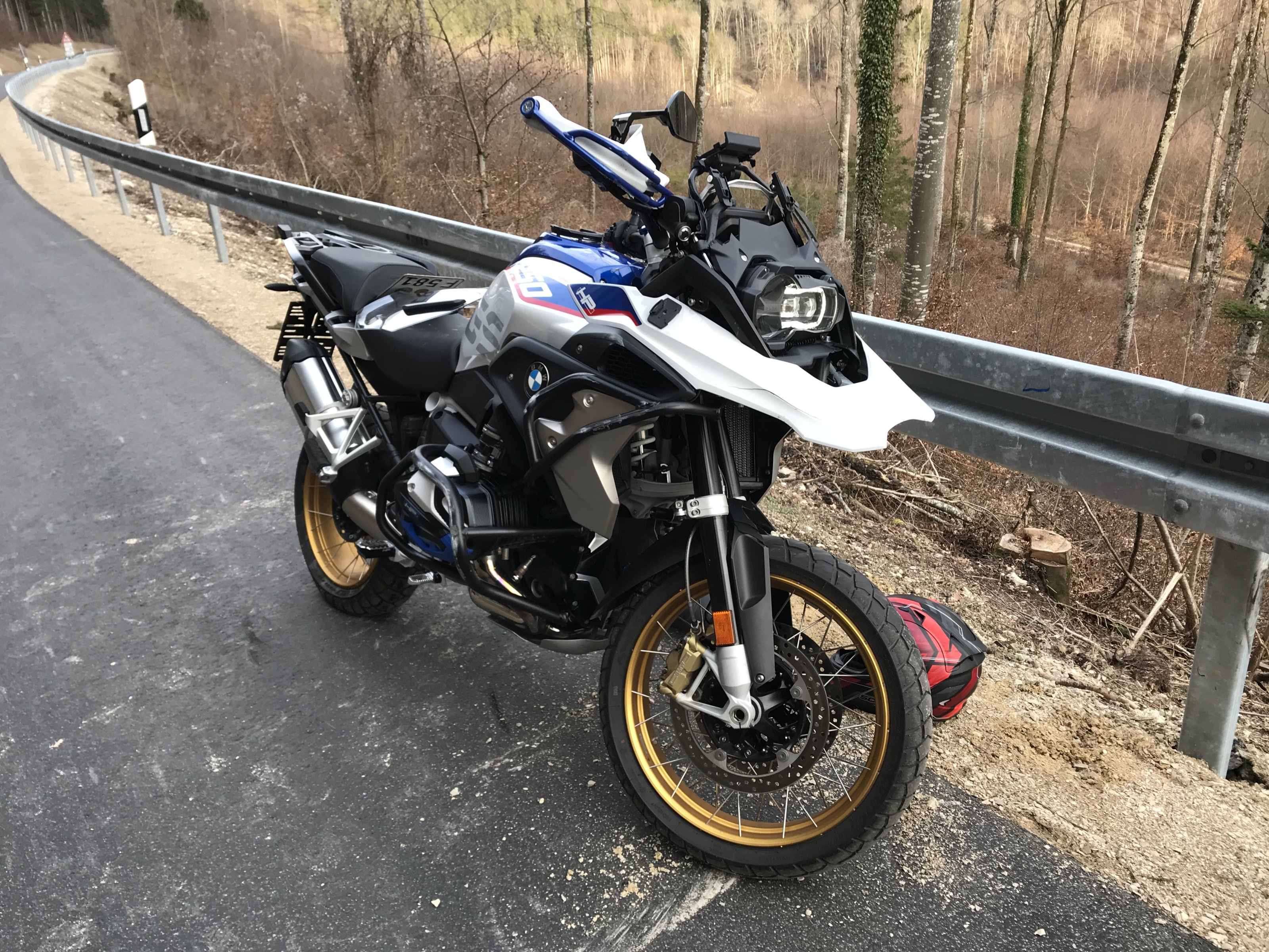

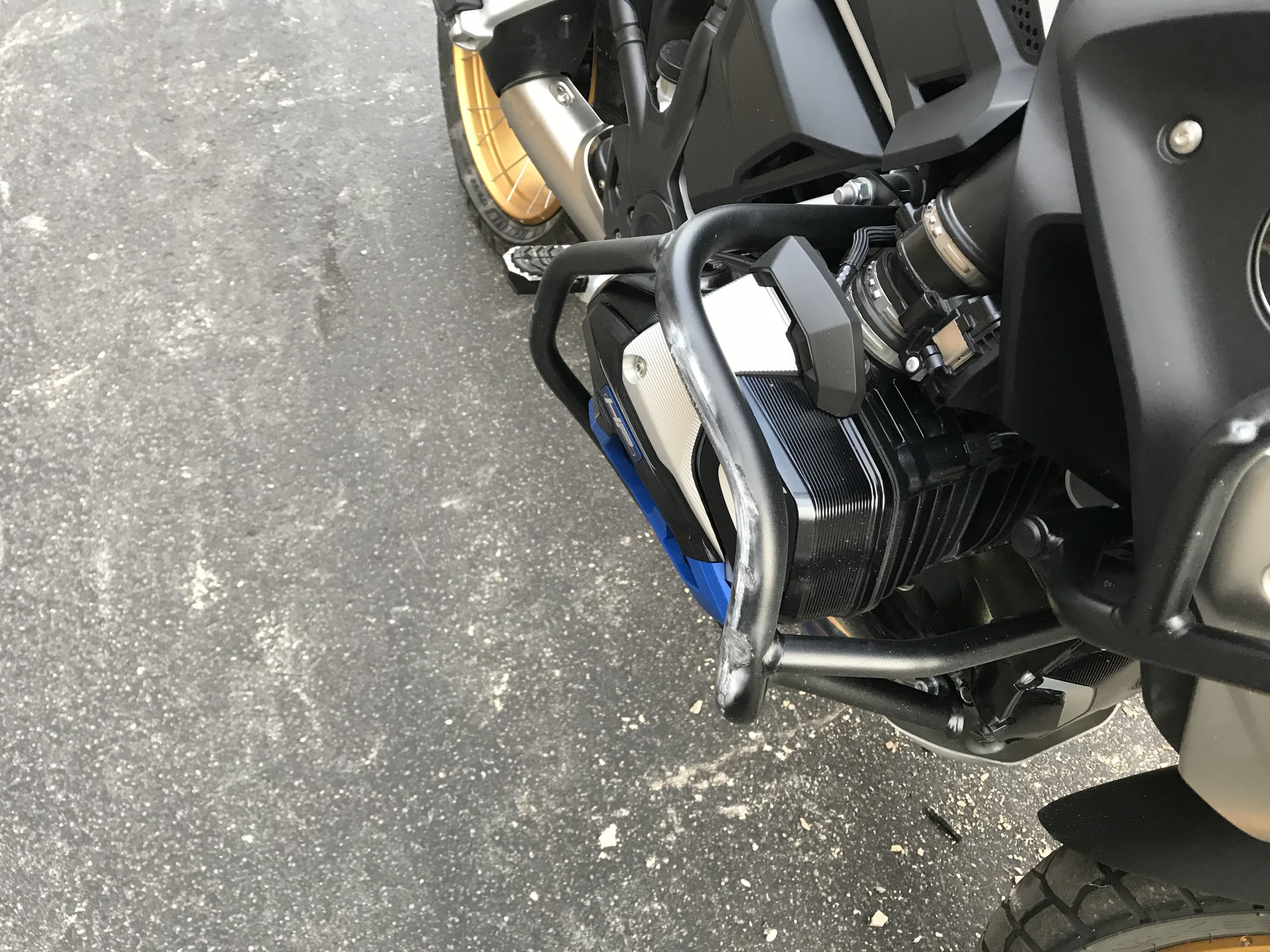

Diese Bilder zeigen zuerstmal nur eine R 1250 GS HP mit Beschädigungen auf der Rechten Seite und verbogene Speichen und eine Fehlermeldung.
ob die Speichen von dem Motorrad stammen :fragezeichen: - kann anhand der Bilder nicht nachvollzogen werden
wo die Speichen vorher waren (VR / HR) - ebenfalls nicht erkennbar !?
ob da sonst irgendwelche Auffälligkeiten am HR sind (weitere fehlende Speichen, ir.enwelche Kontaktspuren oder andere Beschädigungen)
auch die "Bremsspur" wäre u.U. hilfreich für die Schadensfeststellung bzw. für die Regulierung gewesen

Die Meldung "TC" ausgefallen hatte ich auch schon einige Male. Nachdem ich die Anfahrkontrolle von Auto auf Manuell gestellt habe, ist die Meldung seit ca. 2500km nicht wieder erschienen.

Wenn man sich das erste Bild genau anschaut sieht man, dass die Speiche in Fahrtrichung rechts aus der Nabe, demnach links aus dem Felgenhorn stammt. Die durch die Zentrifugalkraft aus der Felge wandernde Speiche würde dann u.U. links auf den Kardan schlagen, wo das Kabel des Drehzahlsensors verläuft.

Ich sehe eine hp mit viel klimbim. Ob man sich daraus ein Schluss über die fahrerischen Qualitäten erlauben darf, stell ich mal dahin. Dann sehe ich eine frisch asphaltierte strasse mit viel dreck darauf.
Dann sehe ich eine hp mit einem Sturzschaden der typisch für einen lowsider ist.
Ich sehe intakte Felgen und Bereifung.
Meine Meinung
Selbst wenn einige Speichen vor Aufprall gebrochen waren würde das keine Rolle spielen. Die wenigsten dürften das überhaupt unterm fahren bemerken. Die speichen sind wohl eher beim Aufschlag ausgerissen. Die Bruchfläche zeigen das zumindest an.
Für mich ein Fall von Fahrfehler und Mangel an Selbstreflexion und Einsicht über das eigene begrenzte Können.
Eine Eskalation des Themas "der Reifen rutscht" wenn man so will.
