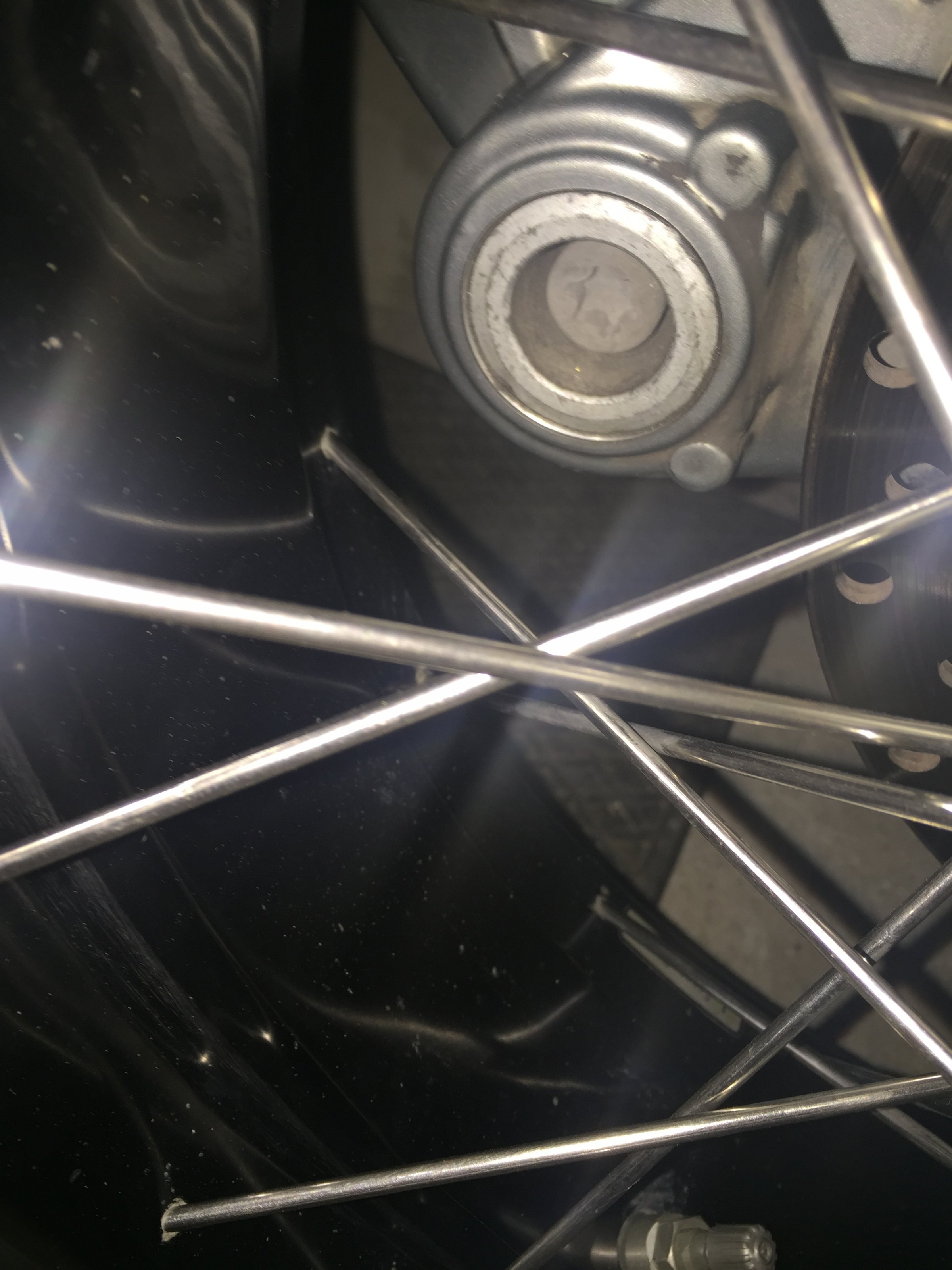

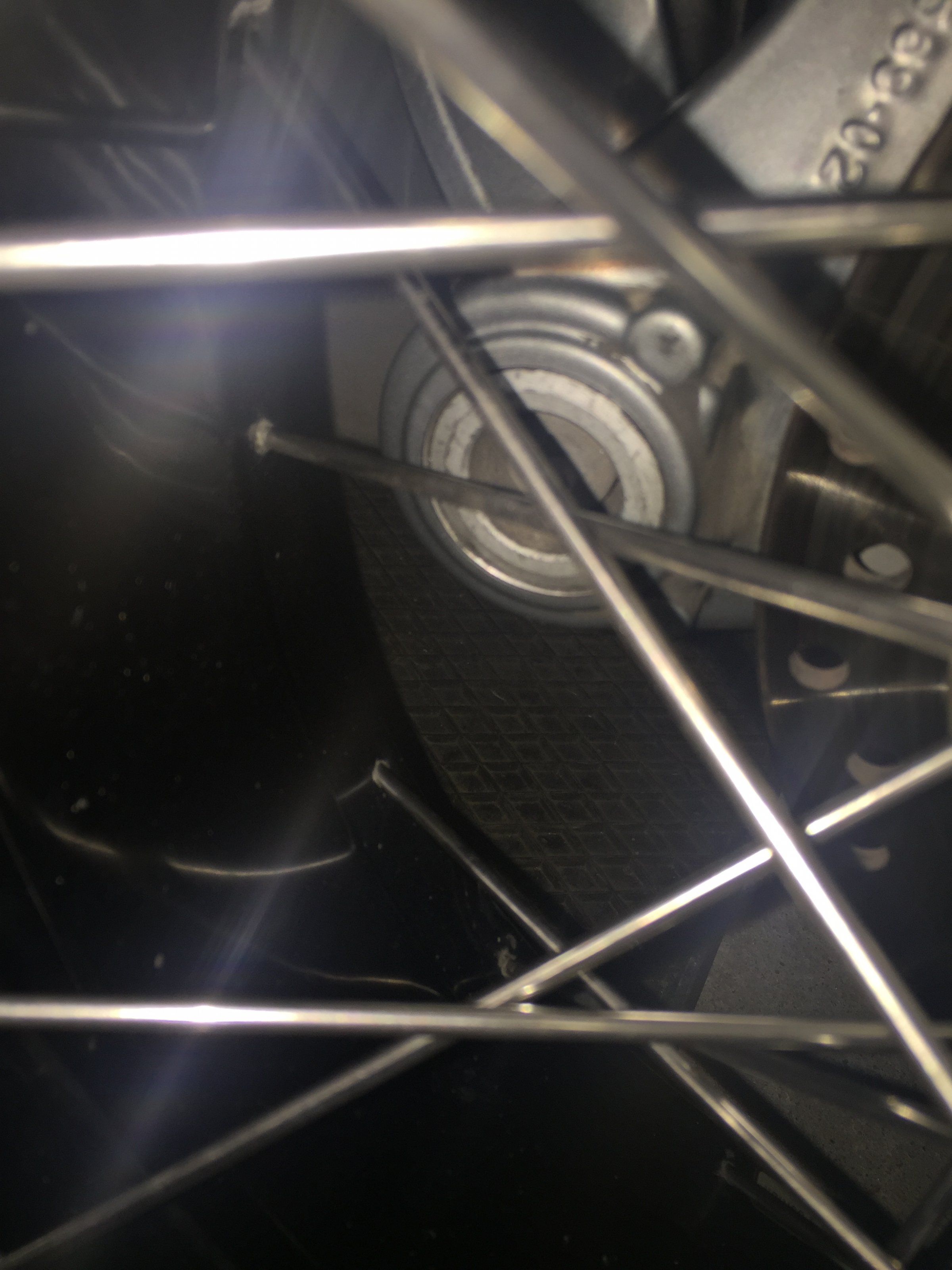

Wie schon zusehen an der Überschrift geht es leider um nen Crash eines bekannten der mit seiner neuen 1250er gestürzt ist.
Zum genauen Hergang kann ich nicht viel sagen da ich es nur im Rückspiegel gesehen habe.zum Glück ist ihm weiter nichts passiert aber das Moped ist wahrscheinlich ein Totalschaden. Vorne weg, er ist ein sehr guter Fahrer mit viel Erfahrung und können was natürlich nicht heißen soll das keine Fehler passieren.
In einer mittel scharfen links kurve verlor er schon vor der Kurve die Kontrolle und das Moped krachte in die Leitplanke. Straße war trocken und der Jahreszeit entsprechend.....aber eigentlich top zu fahren da ich vorne weg keinerlei Probleme hatte und wir auch nicht gerast sind.
Als sich die Lage beruhigt hat war das erste was er meinte das irgendwie etwas nicht stimmte mit dem Hinterrad und er keine Kontrolle mehr hatte. Nach begutachten der Straße konnten wir auch nichts feststellen das irgendwie Öl oder des gleichen das Moped zu fall brachte.
Was uns gleich aufgefallen ist war die extrem lange durchgezogene Bremsspur des Hinterrades schon 30 Meter vor der Kurve und wie gesagt wir waren normal zügig unterwegs. Vielleicht 70kmh-80 kmh vor der Kurve. Ich will hier eigentlich auch nichts abstreiten oder des gleichen von wegen Jahreszeit und zu schnell..... Salzstaub ect...
Er meinte es fühlte sich an wie ein Platten, was wir allerdings nicht mehr sehen konnten da das Hinterrad in nem Pfosten hängen blieb und die Felge zerkrümmelte.Aber der dritte Gang eingelegt war, was bei 70kmh nicht zum blockieren führen dürfte.
Zu den eigentlichen technischen Fragen die mich brennend interessieren wäre, was genau speichert das Steuergerät bis zum Crash? Wie z.b ein Platten, Getriebe Problem oder Abs?
Die Sache ist für mich als Leihe sehr komisch, da doch die Kiste alles hat was eigentlich ein blockieren des Hinterrades vor der Kurve verhindern muss. Abs , kurvenabs , Anti hopping und und und..... zumindest so das keine 30 Meter lange durchgezogene Bremsspur zu sehen ist?
Leider könnte es viele Fehlerquellen geben Getriebe, kardan , Hinterachsegetriebe. Abs, Bremskraftverstärker......oder dich Fahrfehler. Wir sind beide die gleiche Linie gefahren und er eben mit 50-80 Meter Abstand.
Dank Vollkasko alles kein Problem aber dennoch interessiert es mich stark ob ein technischer defekt kurz vor dem Crash gespeichert wird. Was überhaupt nicht heißen soll das unglückliche Umstände auch dazu beigetragen haben oder hätten können.
Vielleicht kennt sich jemand aus mit der fehler Speicherung bzw was alles gespeichert wird. Oder hatte sogar ein ähnliches Problem. Moped hatte gerade 2000 km runter.

also erst einmal gut, dass deinem Kumpel nix passiert ist.
Eine genaue Ursache aus der Ferne zu diagnostizieren, ist natürlich unmöglich. Vielleicht wird da auch die Versicherung von sich aus aktiv (Gutachter, etc.).
Aber ich fühle mich spontan an den Rückruf erinnert, der seit ein paar Tagen durch das Forum geistert.

Gruselig...
Lagerzapfen wandert raus und kommt in Speichen?
Kaile91
06.10.2018
55
88639
Mhhh könnte irgendwie schon passen , die Hälfte der Speichen war hinten ab. Was aber auch durch die relativ große Delle am Felgenring passiert sein kann.

Ob der Lagerzapfen rausgewandert oder noch an seinem Platz ist, sollte sich ja einfach feststellen lassen.
An Stelle deines Kumpels würde ich das Moped nicht aus der Hand geben.
Seine Ansprüche aus Produkthaftung oder Gewähleistung dürften interessanter sein als Abrechnung über Vollkasko.

Spekulation zur Rückrufaktion... könnte es evtl. der Lagerzapfen #16 sein an der Hinterradschwinge sein?
(Hinterradschwinge - BMW K50 (R 1200 GS, R 1250 GS) R 1250 GS 19 (0J91, 0J93) (0J91) - BMW Ersatzteile - leebmann24.de)
...genau dieses Teil ist hier nicht mehr lieferbar???
Wenn hier die lange Schraube dann ins Hinterrad gelangt...
Das Unfallbild klingt nach blockierendem Hinterrad, hier im Forum gabs doch mal ein ähnliches Schadensbild durch den hinteren Bremssattel der sich gelöst hatte und auch etliche Speichen abgerissen hat.
Das Unfallbild klingt nach blockierendem Hinterrad, hier im Forum gabs doch mal ein ähnliches Schadensbild durch den hinteren Bremssattel der auch etliche Speichen abgerissen hat.
Auf dem Bild wäre es Position 8 - wenn der Zapfen rauskommt, wandert er direkt in die Speichen der Felge
Der Fahrer hatte echt einen guten Schutzengel dabei
Pos. 8 kann es nicht sein, ist vorne am Motorrad wo es ins Getriebe geht...
Der „nicht mehr lieferbare“ Zapfen Pos. 16 ist die Verbindung zum Winkelgetriebe, da kann die Schraube in die Speichen wandern
