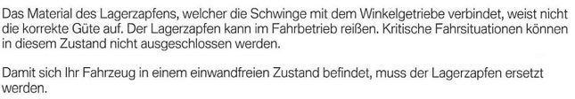

Zwischenzeitlich sind weltweit 440 und deutschlandweit 83 Fahrzeuge der Modelle R NINE T, R1250GS, R1250RT, R1250R, R1250RS, K1600GT, K1600B vom Rückruf Nr. 9731 betroffen. Der Status des Rückrufs hat sich zwischenzeitlich auch geändert in "überwacht"; der Bolzen wird jetzt ersetzt. Das heißt wohl, dass alle Betroffene Post von BMW bekommen. Das ist keine Verschwörungstheorie, so ist das Leben.

Da mein Dealer wegen Corona noch bis vorraussichtlich 20.4. geschlossen bleibt, habe ich soeben eine Anfragemail zu meinem Bike an den BMW Kundenservice gesandt.
Ist zwar recht unwahrscheinlich, unter den knapp über 80 in Deutschland Betroffenen zu sein, aber sicher ist sicher...!👍
Hatte am Nachmittag schon die Antwort, meine GS ist nicht betroffen.
Bin erleichtert...😉

Nach langen Wochen ist die GS wohl wieder gerichtet worden. Die Schadensfrage ist noch nicht gänzlich geklärt.
Was ich aber sagen kann das es der Zapfen im kardan nicht gewesen ist. Es sind schlicht weg die Speichen gebrochen und es löste somit eine Kettenreaktion aus ,das soviel brachen das sich das Hinterrad schräg stellte und am Auspuff anstand.das Moped war dadurch auch nicht mehr lenkbar und fuhr nur noch gerade aus, was er ja am Tag des Unfalls bestätigte. Die Unfallstelle hatte er nochmals aufgesucht um seine GoPro zu suchen......dabei suchte er auch alle gebrochenen Speichen zusammen und die ersten lagen fast 100 Meter vor der Kollision im Gras neben der Straße.
Er ging mit den Speichen zum Händler und sagte ihm das , wie das sein kann. Antwort: kein unbekanntes Problem, und es muss anscheinend inoffizielle oder nicht Probleme mit den Speichen, Felgen geben.natürlich nur vereinzelt.
Warum und wieso sie gebrochen sind kann ich nicht sagen, zu stramm , zu locker, keine Ahnung. Jeder weiß das bei ein paar fehlenden Speichen nichts passieren sollte, vorallem wer Motocross fährt. Da kann das schon Mal passieren.
