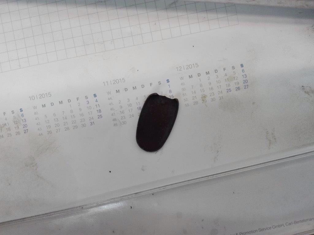

Auch meine LC hat 2016 im Schub ein eigenartiges, schepperndes Geräusch gemacht. Sie war dann mehrere Tage in der NL und hat die Meister kirre gemacht. Sie wurde oft gefahren und man hat versucht auch in der Werkstatt herauszufinden woher das Geräusch kommt. Gehört haben es alle nur wo her es kam lies sich nicht orten.
Beinahe hätte sie einen neuen Motor bekommen bis man dann aber noch vorher die Krümmer entfernt hat und auf einmal aus den Krümmern dieses kleine Teil herausgefallen ist. Wie es da reingekommen ist konnte sich niemand erklären. :schulterzucken:

Was ist das?
Scheint ja irgendwo abgebrochen zu sein.
