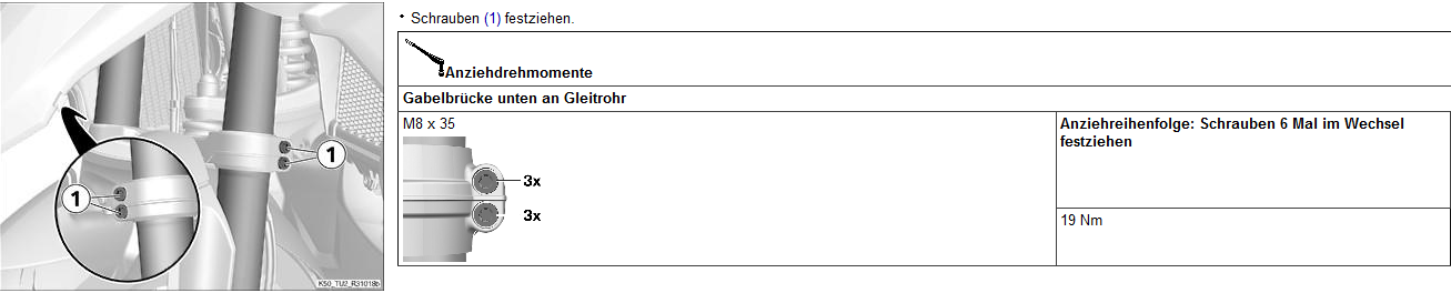

Hallo zusammen,
gestern habe ich meine neue GS 1250 Rallye beim Händler abgeholt und nach Hause gefahren, leider bei strömendem Regen, was aber nichts zur Sache beiträgt.
Was mich gewundert hat ist das das Mopped beim so vor sich hinfahren von sich aus immer wieder leichte Impulse zum "Schlangenlinienfahren" gegeben hat.
Kann das von den neuen noch ungefahrenen Reifen kommen? Oder vom Lenkkopflager? Liegt das am Boxerkonzept (ist mein erster)? Oder was sonst könnte die Ursache dafür sein? Ich hoffe das dies nicht so bleibt und sich noch gibt, weil es schon komisch und unangenehm ist.

wenn es wirklich Impulse sind, die z.B. beim Gasgeben auftreten, dann könnte es tatsächlich am Boxerkonzept liegen. Wenn es aber beim langsamen Fahren pendelt, dann könnte es am Kugelgelenk der Gabelbrücke liegen. Das ist eigentlich eine bekannte Sache und mit dem Tausch des Gelenks erledigt.
Kugelgelenk ausgetauscht, warum nicht gleich so...

das hatte ich bei meiner Probefahrt mit der "neuen" auch. Hier war die Verschraubung der unteren
Gabelbrücke lose!

ab zum Händler und überprüfen lassen
gern auch den Luftdruck 😉
bei einer meinen war mal die Schraube vom unteren Kugelkopf nur angesetzt 😧

Prüf mal alle Verschraubungen, die hier angegeben wurden.

Welche Schraube genau (die Obere)?

Ich würde einfach alle prüfen.
Ist doch kein Aufwand.

...kommt drauf an wie gut der TE schrauben kann - 19Nm sind z.B. nicht viel und wenn da jemand mit dem großen Hebel rangeht...
@skalis - Enduro-Paket bestellt? Welche Reifen? Wenn das was grobstolliges drauf ist...

Es geht ja wohl darum, ob eine Verbindung wirklich lose ist.
Bei halbfest hat er das Verhalten jedenfalls nicht.
