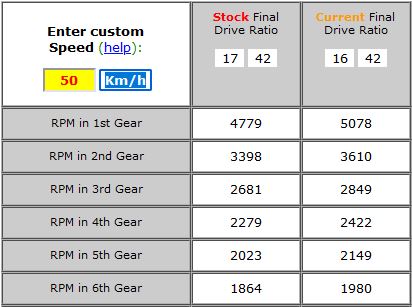

R 1100 GS, R 1200 GS TB K25
Ich würde das jedenfalls nicht machen... Wie groß ist denn der prozentuale Drehzahlunterschied (im 6.) überhaupt? Oder konkret: Welche Geschwindigkeit pro 1000 U/min ist es denn bei 16 bzw. 17 Zähnen? Das mutmaßlich 'etwas mehr' an Drehzahl bei Reisegeschwindigkeit wird dem Motor ziemlich egal sein.
