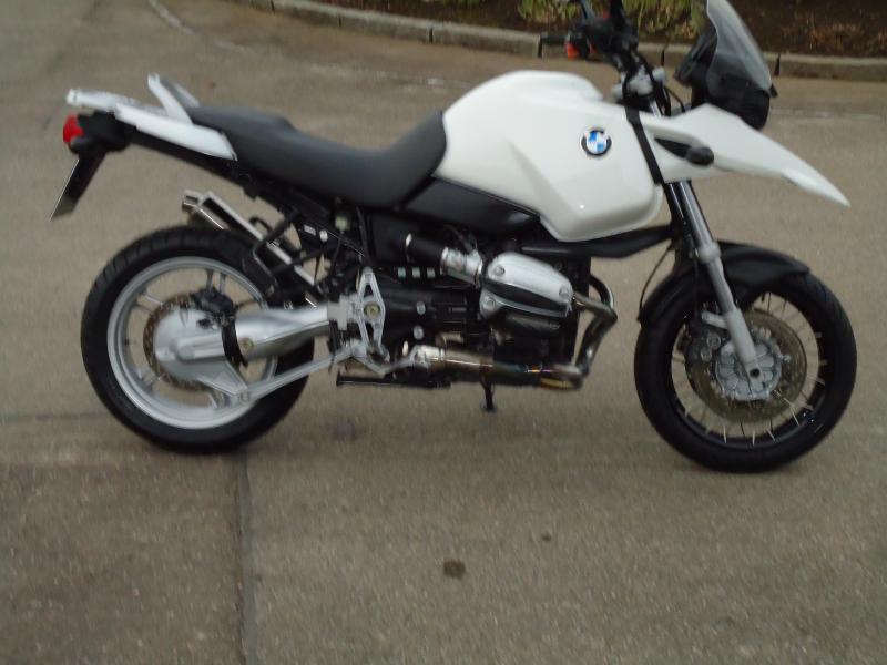

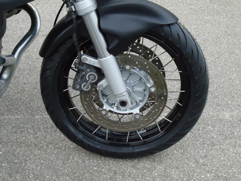

17" Speiche
ich mach den Versuch gerade:
Vorne 2,5x17 Hinten 4x17 mit den Michelin Pilot Road 2, das VR 120/70 bin ich mit dem Alurad hinten 170/60 schon gefahren. Die hintere 4" mit dem 150/70 bekomme ich die Tage.
Gruss
Rainer
