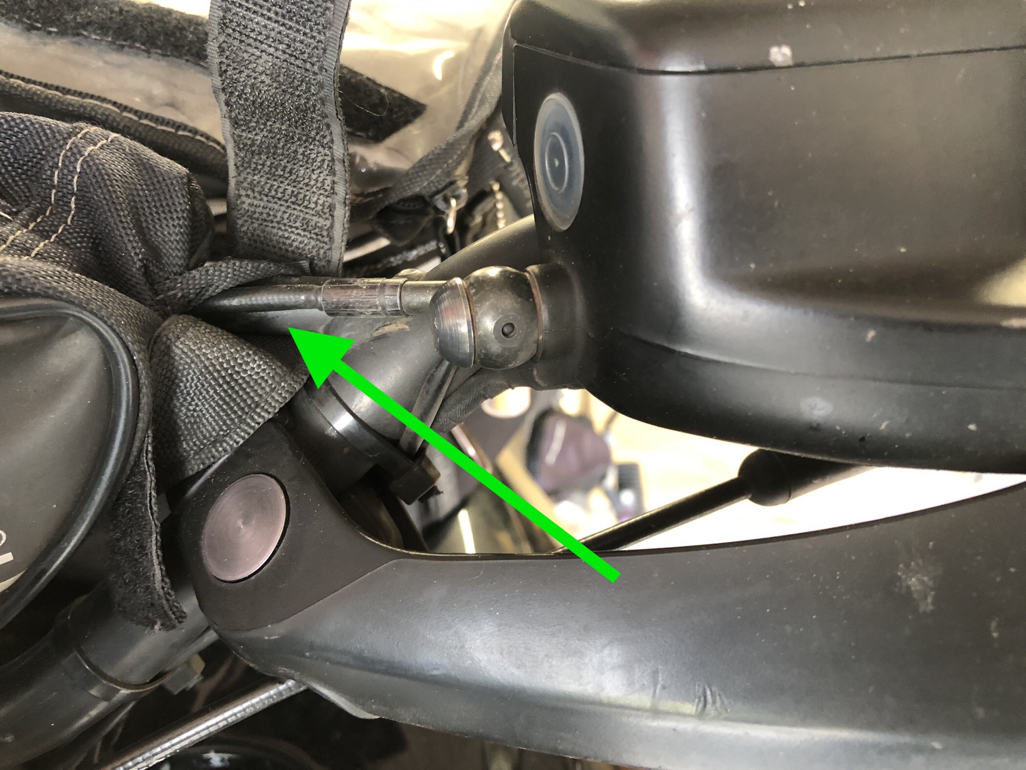

Wenn beim Ablegen der Handschutz verdreht wird, besteht die Gefahr, daß die Bremsleitung abgeschert wird. Dann ist Fahrtende.
Dies kann man verhindern, indem man die Leitung NICHT durch die vorgesehene Durchführung in den Protektoren verlegt, sondern außerhalb.
Und dafür brauchts auch einige Millimeter an freier Länge der Leitungen.
Beim Nachhintenlegen (hinter d. ob. Brücke) reichen die Leitungen fast immer.
Hab noch Bilder angehängt, ersetzen 1000 Worte...

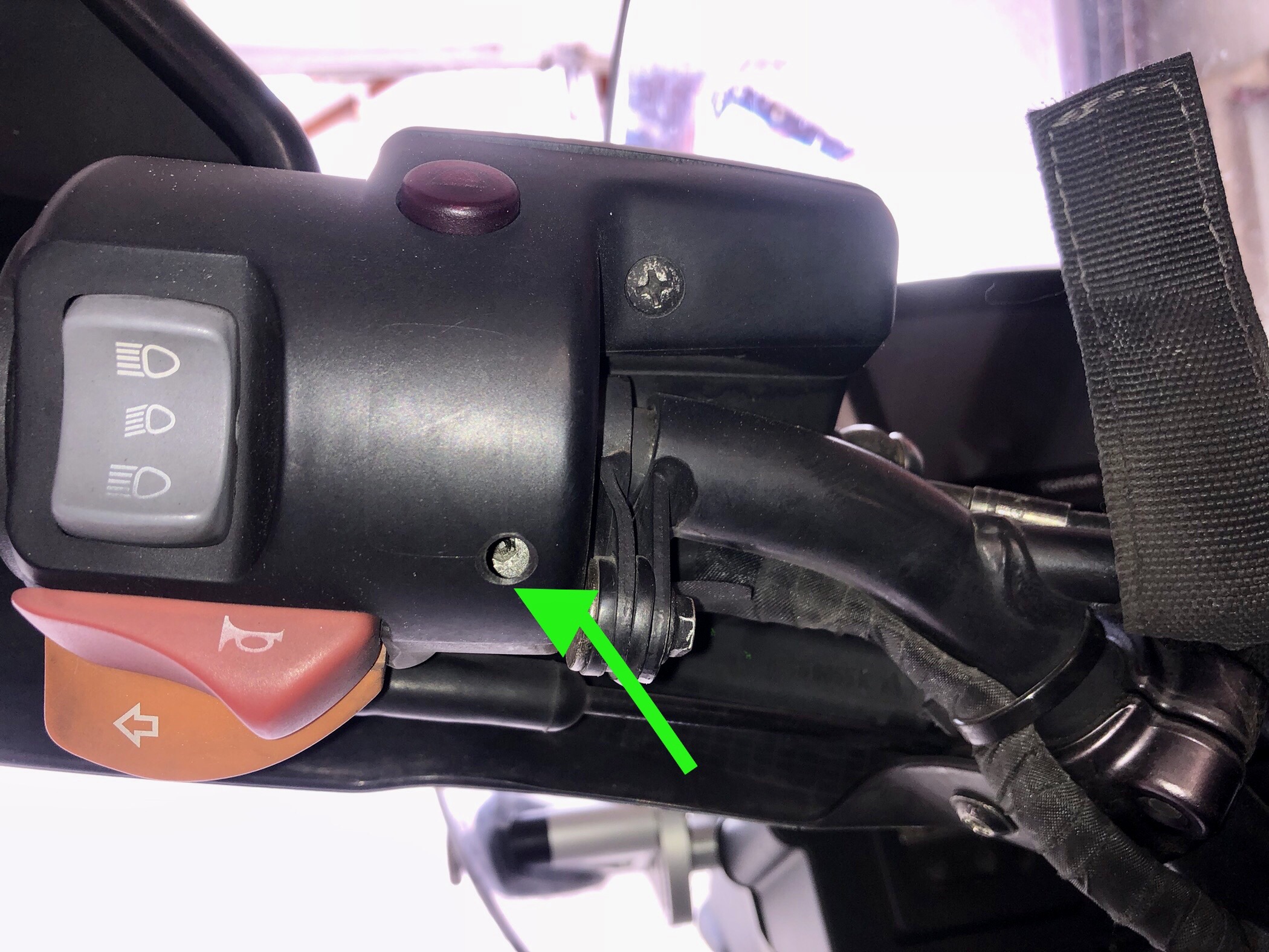

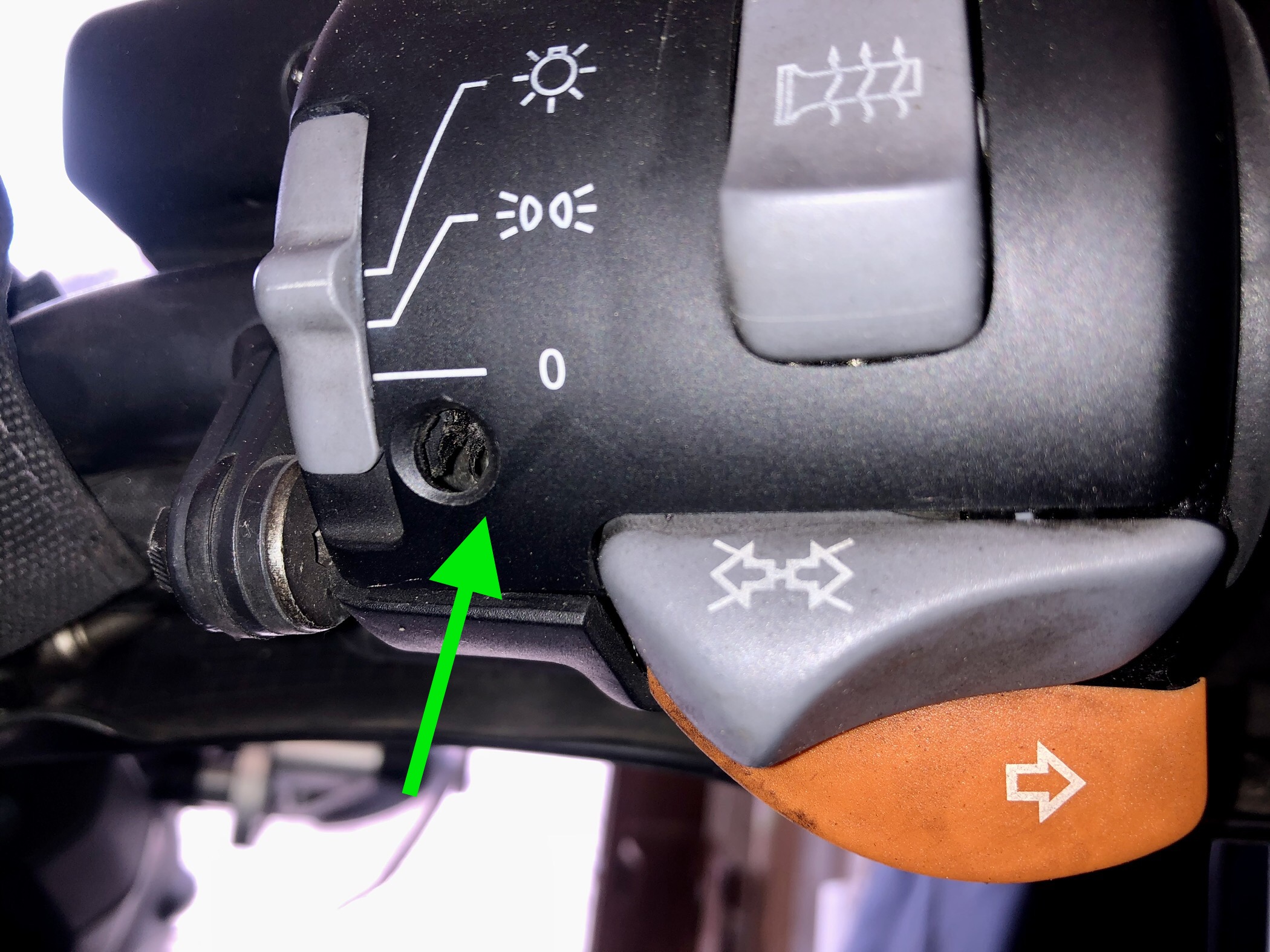

Ich habe es mir gerade noch einmal am Lenker angesehen. Man kann den rechten Handprotektor innen abschrauben - die Bremsleitung wird serienmäßig durch den Handprotektor geführt. Die Durchführung ist aber zum Lenker hin offen. Löst man den Handprotektor innen, kann man die Bremsleitung herausfädeln (nachdem man die Schraube der Leitung am Bremsbehälter leicht gelockert hat) ohne sie komplett abzuschrauben und dann die Bremsleitung über den Protektor führen. Dadurch dürfte man 1-1,5cm an Länge gewinnen. Dann reicht es auf alle Fälle. Ich werde jetzt die 30mm ohne den Adapter bestellen und bin zuversichtlich dass es auch ohne den geht.
