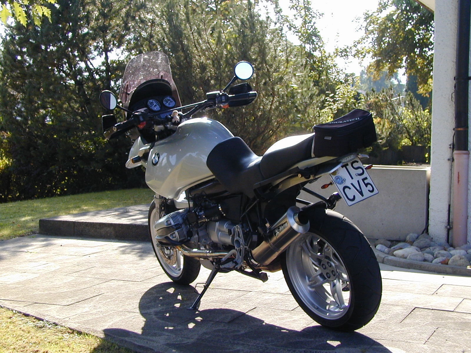

Hallo Andreas,
ich habe mittlerweile die 1150GS, die 1200er und die LC auf 17" umgebaut.
es wird definitiv das Handling besser. Sie lenkt besser ein. Nur beim bremsen in Schräglage
stellt es die 1150r eher auf. Fand ich.

Eintragen war bei mir auch kein Thema. Hat der:DTÜV gemacht. Da es BMW-Felgen waren machte es keine Probleme.
Ich hab die Felgen mit Zubehör damals bei Boxer-Design gekauft. War top.
