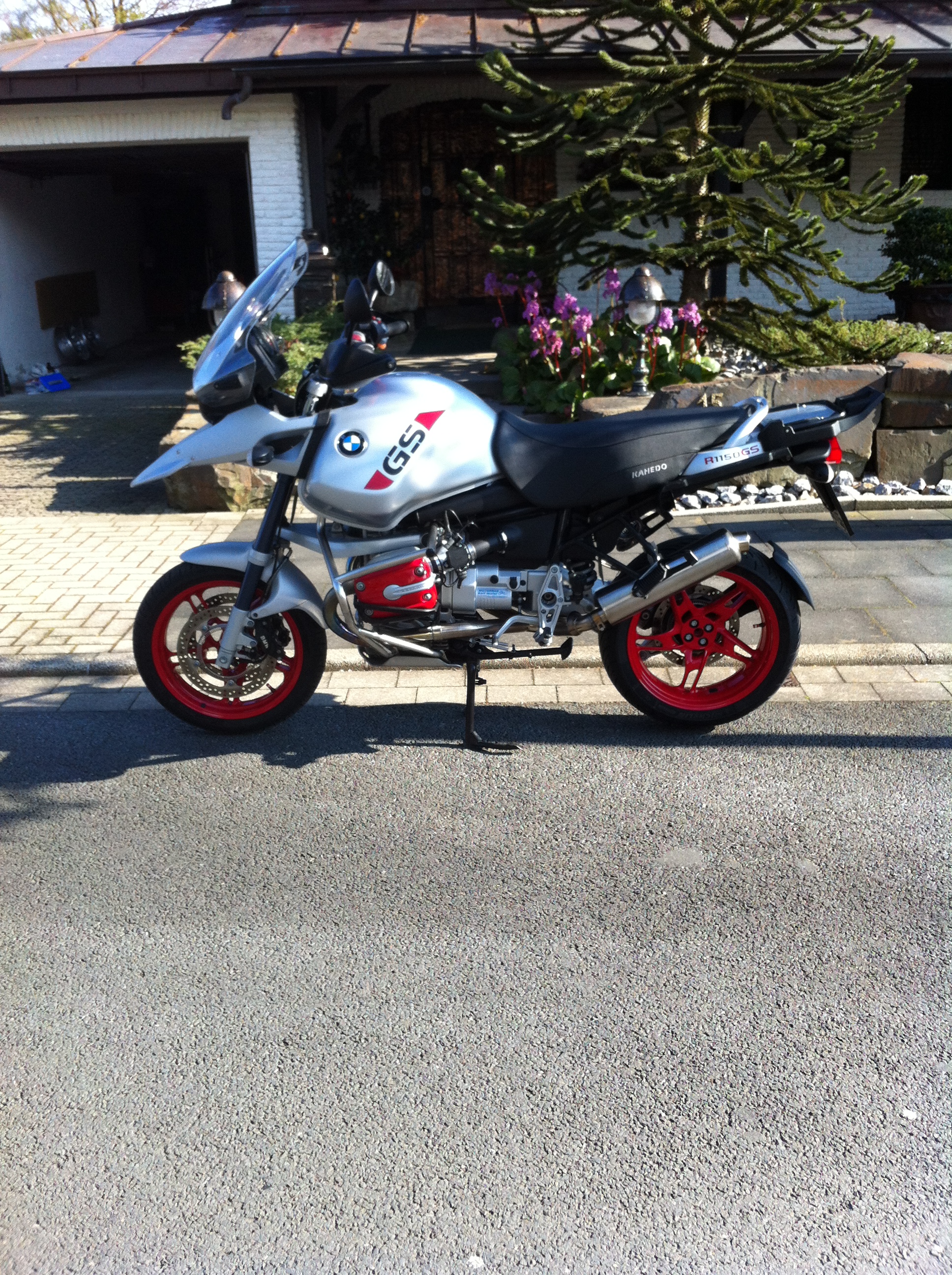

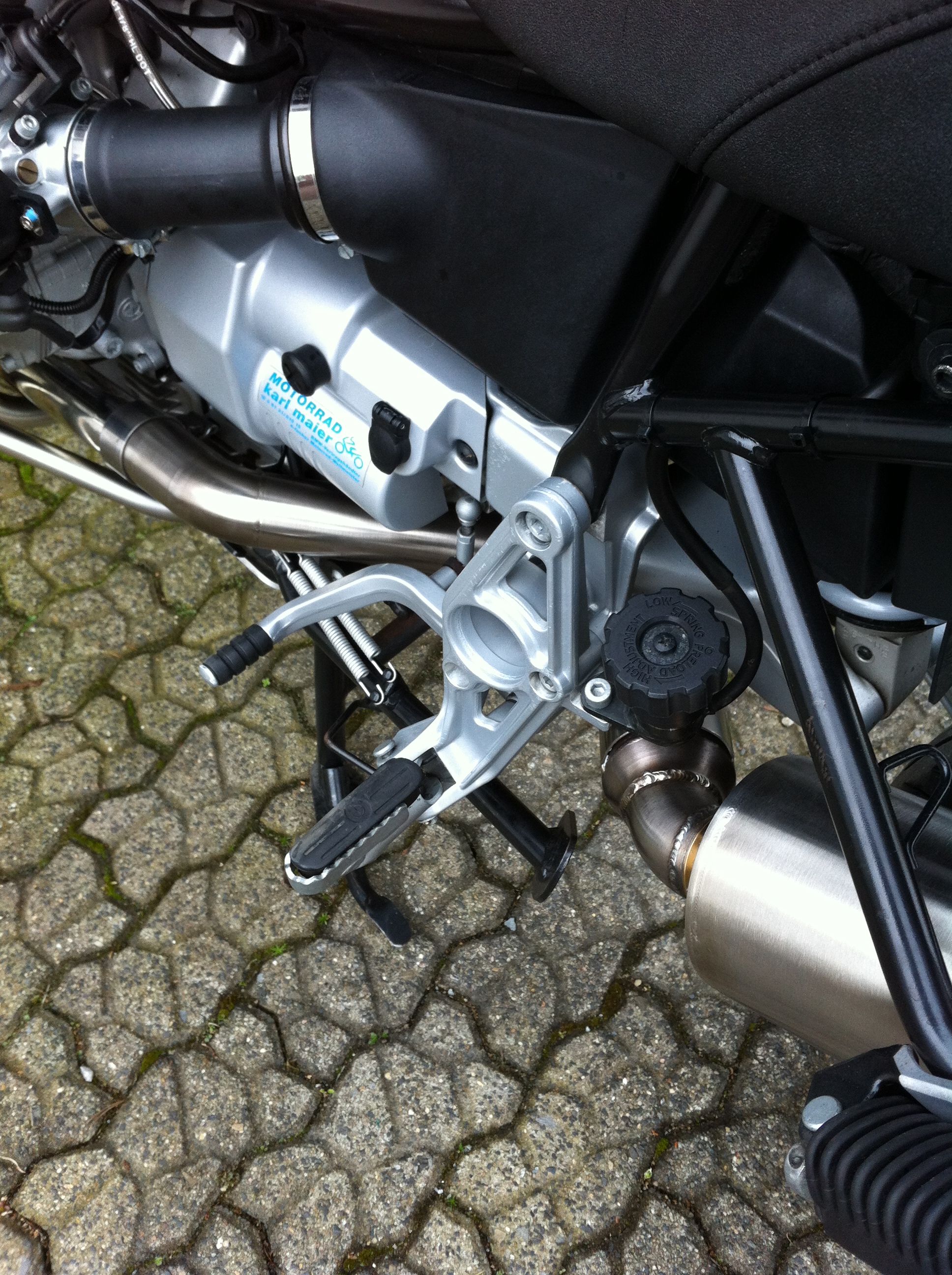

Hallo, hätte gern mal eine Info von Euch. Habe eine 1150 ADV mit 17" Umbau gekauft. Mit dabei sind die original Speichenräder. Meine Frage, wenn ich zurückbauen möchte auf Serie, was für einen Haupständer benötige ich? Kann ich einen von der Serien 1150 nehmen, was mir sehr angenehm wäre, oder muss es der für die ADV sein. Den von der ADV gebraucht zu bekommen stellt sich etwas schwer da. Danke vorab und Gruß aus dem Sauerland. Ralf

Mit dem Hauptständer der normalen GS wirst Du keinen Spaß haben, da er kürzer ist und Du die Maschine somit nicht aufbocken kannst.

Hallo Boxerjupp
Du musst schon beide Ständer länger haben:). Wenn du handwerklich begabt bist, ein stück Rohr dazwischen schweißen >Seiten u.Hauptständer. Ich würde das 19er V-rad erst einmal reinstecken, um zu sehen wieviel du verlängern musst. Das kannst du herrausfinden indem du verschiedene Dicken (Holzbrett, Sperrholz o.ä.) unter die Auflagefläche legst und die Q dann aufbockst.:running:viel Erfolg.

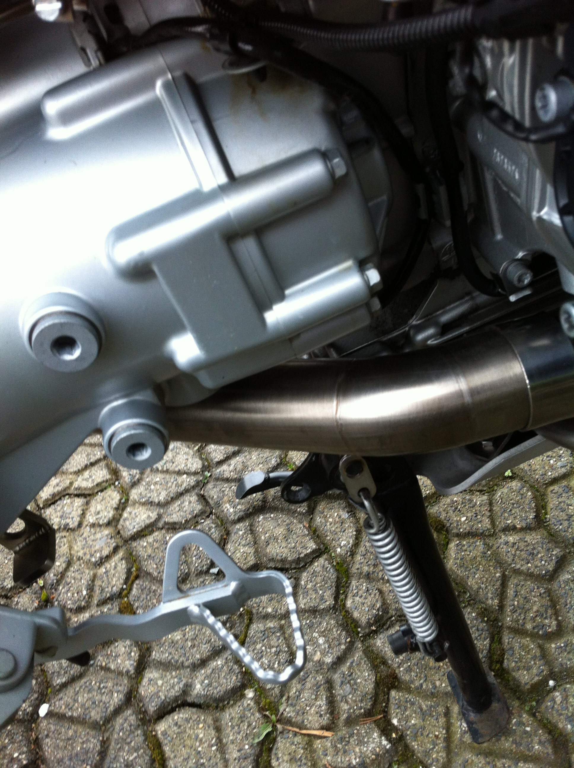

Jo da muß der von der Adv rein. Nach deinem Foto ist der von der nicht Adv verbaut.
