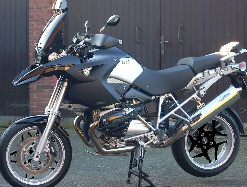

habe ich auch schon drüber nachgedacht. wollte sie so machen wie die orginalfelgen. schwarz mit nem silbernen ring. aber erst mal ausgiebig testen. lackiert hat man sie schnell.
hast du das auch das bei geschwindigkeiten so ab 190 tacho das vorderrad sich sehr leicht anfühlt als würde es die straße nur noch tourchieren ?

mit dem photo bearbeitungs programm probiere ich auch immer viel rum. da kann man sich einiges ersparen.
sieht wirklich gut aus. wenn man sie ganz schwarz macht dann geht die optische breite etwas verloren. mal schauen die nächste kosmetik sitzung kommt bestimmt.
gruß axel
hatte ich auch :(
bei mir lag es am Fahrwerk und luftdruck , da hatte ich gut zu tun !
die 12er gs ist nach dem umbau sehr empfindlich ,
welche einstellung ( bei welchem gewicht )hast du an den Dämpfern ,und welchen luftdruck hast du ?

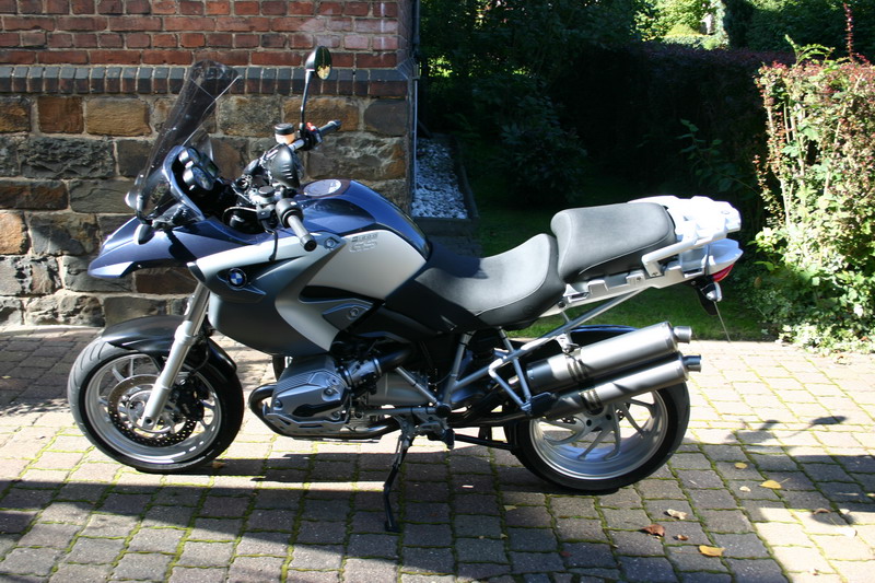

Hallo Igi,
tolle GS, könnte meine sein, gefällt mir gut.
Bin gerade am geistigen zusammenbauen meiner neuen GS Funbike.
Wäre dann Nr. 3 die ich umbaue.
Meine Frage an dich.
Sind beide Räder von der S, und kannst Du etwas über den Versatz, sprich die Einpreßtiefe des HR sagen?
Danke.
Erny
Igi
Igi
22.08.2007
5.685
Nordhessen
z.Z. z4 e89 3,0i
moin Erny,
ja es sind die S-felgen ,
der versatz ist bestimmt 15mm :cool: ist aber kein problem ,
er wird erst bei abgefahrenen reifen spürbar ;) ich fahre sie nicht ganz runter und wechsel zeitig ,
ich fahre den MPP vor in "C aber als nächsteswerde ich mal den M3 ausprobieren , ob wohl ich mit dem MPP sehr zufrieden bin.

Hi,
ich habe auch die Räder der S an meiner, aber mein Rad hinten steht in der Mitte, so wie es sich gehört......
Ich habe die Schwinge der S/RT.... gebraucht gekauft und verbaut.
Gruss, Hajo

moin Hajo ,
wie bist du auf diese idee gekommen :cool: und wie hast du den "nicht-versatz kontroliert/nach gemessen ?
Hajo
Hajo
04.06.2006
219
Westerwald
R1300GS
na bei der RT/S u.s.w. ist das rad doch auch in der mitte....
nachmessen lässt sich das ganz einfach mit zwei geraden dachlatten die man links und rechts an den rädern anlegt.....
