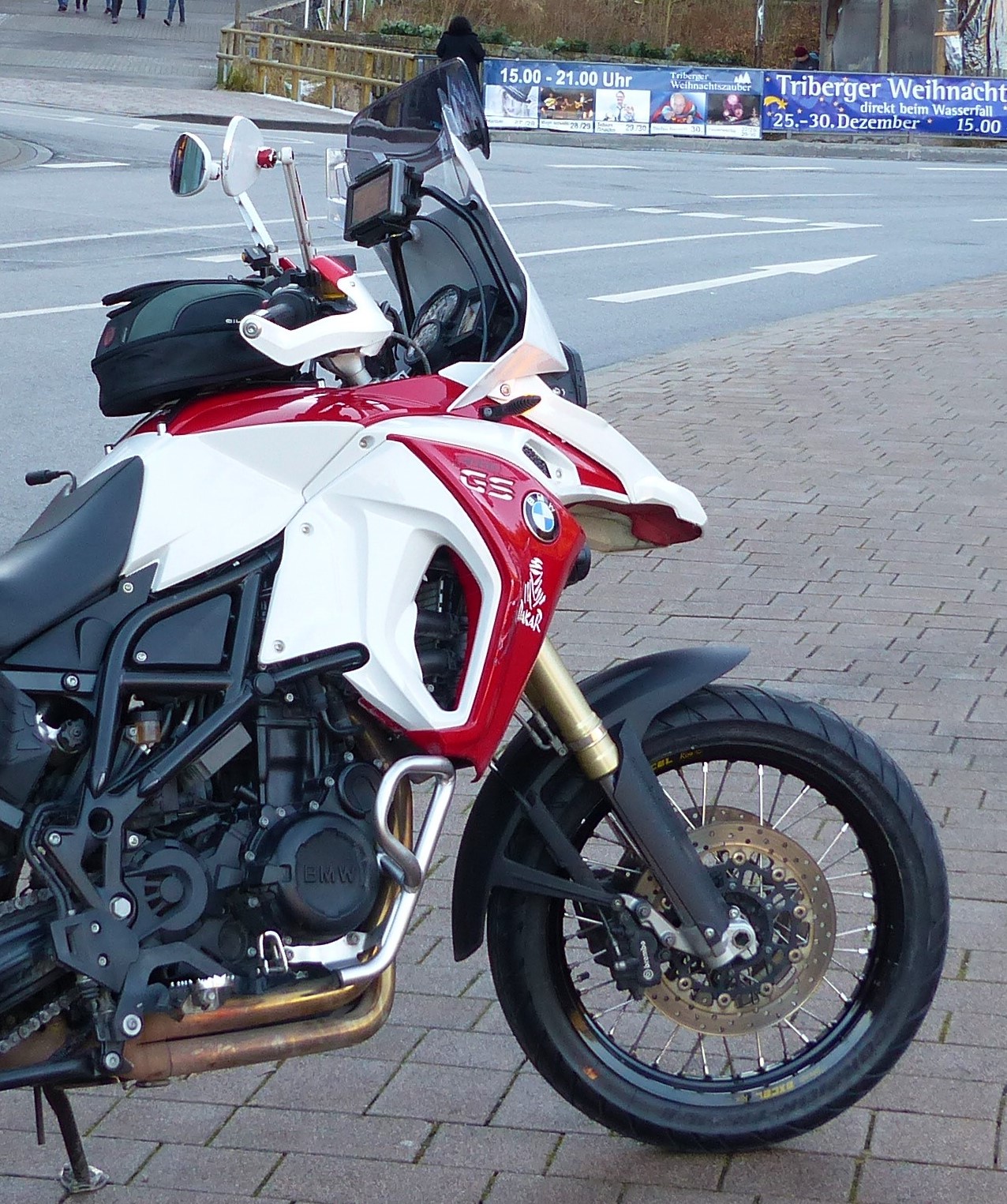

Achsendurchmesser, nur eine Bermsscheibe, keine Speichen sondern LM-Rad, das Speichenrad der alten 650er passt auch nicht
drum, vorhandene Nabe nehmen und anderen Felgenring einspeichen lassen ist die günstigste Alternative
und so sieht das dann aus
