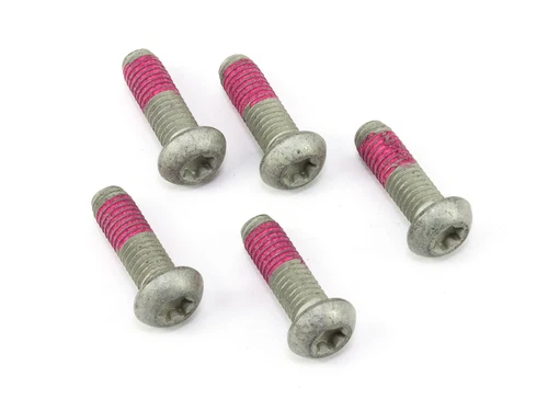

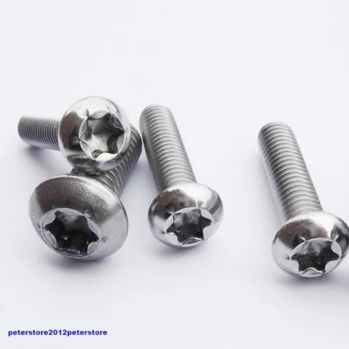

Ich habe gesehen, dass Schrauben, die zum Befestigen der Bremsscheiben verkauft werden, teurer sind, als bspw. Schrauben in gleicher Größe und Form aus V2A oder V4A. Was macht diese Schrauben so besonders, nur die bereits darauf vorhandene Schicht an Locktide?

Wie ich geschrieben habe, ich meine Schrauben mit identischer Form. Was meinst Du konkret mit "Festigkeitsklasse"? Und was mit uvm bespielsweise?

Einfach mal Festigkeitsklasse Schrauben googeln.
Bremsscheiben Schrauben sind oft 10.9 oder sogar 12.9 Schrauben. Und die sind teurer als normale 8.8

Und haben einen Bund.... ( als Erklärung für u.v.m.)

mikroverkapselte Schraubensicherung wird zumindest teuer verkauft. Ob sie teuer ist, weiß ich allerdings nicht
Teuer für den Endkunden, nicht für den Einkäufer...
Die von Dir genannte Schraubensicherung kostet
ca. 3 Cent pro Schraube in einer Großserie...

Hallo Jules, die o.g. Edelstahl Schrauben haben nicht die Festigkeit z.B. 10.9.
Ich wechsel bald auch meine Scheiben vorn und bekam von einen Bekannten Fachmann den Tipp, die Schrauben mit einer Bürste zu reinigen und mit etwas -Locite Schraubensicherung mittelfest- wieder einzusetzen. Die Schrauben meiner hinteren Scheibe lagen bei der ganz normalen Festigkeit 8.8

KEINE falschen Schrauben nehmen, wenn man sich nicht auskennt. Dies gilt besonders bei lebenswichtigen Teilen :opa:

Ob die Festigkeit passt, stellt man im dümmsten Fall dann fest, wenn die Bremsscheibe im Sattel klemmt und das Rad noch dreht ... mit allen weiteren Konsequenzen.
Darum bei wichtigen Verschraubungen:
Festigkeitsklasse beachten ... nicht tiefer oder höher wählen.

Also bei der R 1200 GS sind es, soweit ich weiß, 10.9er Schrauben.
Mir ist schleierhaft, wie man auf den Gedanken kommen kann, da ein paar Cent sparen zu wollen!

Weder noch, einfach OEM Teile verwenden, die passen garantiert
Korrekt ... wenn man sich mit der Materie nicht auskennt lieber für die Sicherheit den OEM-Preis zahlen.

Wobei 42 Euro für einen Satz Schrauben fürs Vorderrad (34117700989 Leebmann24) schon frech ist.

Danke Euch.
Auf jeden Fall denen, die sich das klugsch... verkneifen konnten :)
Ich nehme die originalen Schrauben.
