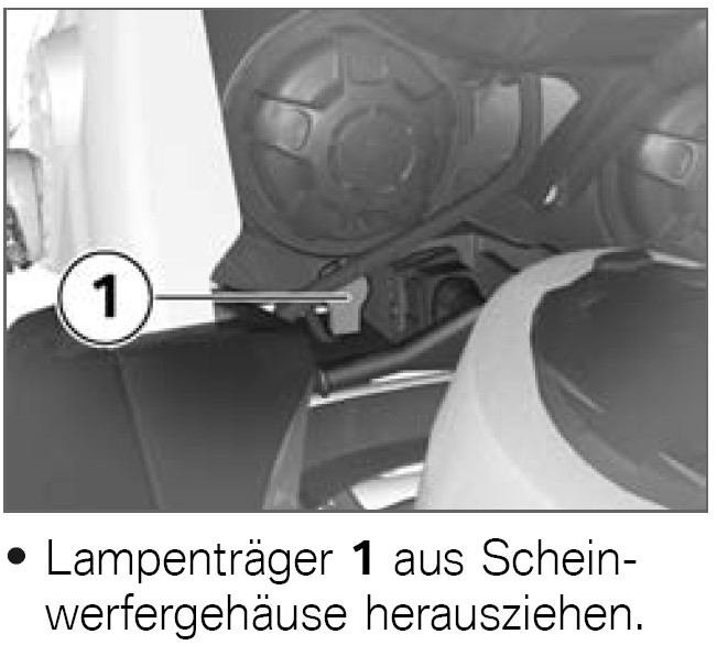

Hallo Community
Ich muss die Standlichtlampe ersetzen. Hat jemand eine Idee, wie ich den Lampenträger rauskriege? Mit der Hand komme ich nicht ran. Mit einer Spitzzange packen und ziehen? Mache ich das Ding nicht kaputt?
Danke vorab für eure Tipps
Gruss Isnogood

Nicht mit einer Zange. Die geht auch mit den Fingern ab. Unten ist ein gewisser Gummiüberstand (das eckige auf dem Bild). Dort ziehen. Die sitzt nicht sonderlich stramm und sollte so einfach los gehen.

Danke für die Tipps...
Das war vielleicht ein Gefummele. Kleine Hände haben es nicht geschafft und am Gummi ziehen brachte auch nichts. Das Plastikteil sass fest. Das letzte Mal habe ich die Lampe vor neun Jahren gewechselt!!!
Lösung: Hauptstecker getrennt, schafft etwas mehr Platz. Dann den Lampenhalter mit Flutschi besprüht, mit einer langen Spitzzange gewackelt, dann mit der Zange gepackt und rausgezogen...
