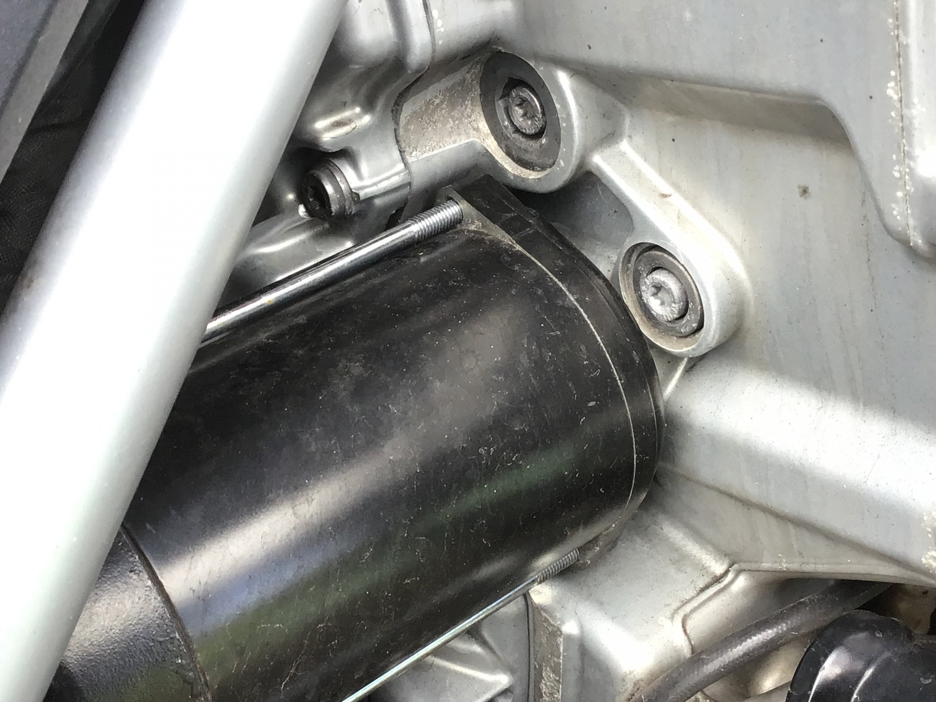

Servus,
Danke für eure Ideen. Kam jetzt erst dazu, mal genauer zu schauen.
Anlasser hab ich nachgezogen, für meine Begriffe fest genug. Am Plastikteil darunter geringen Flecken auf dem Plastik.

Schrauben beim Anlasser nachziehen bringt nichts bzw wenn überhaupt, nur kurzfristig. Da muss mehr gemacht werden, u. a. wohl der Anlasser ausgebaut. Genaueres weiß ich nicht mehr, da das beim Kumpel war und schon länger her ist. Müsste aber auch hier im Forum was zu stehen. Betraf nur die ersten der LC.

Jetzt klappt es, sehr spannend. Einmal das Plastikteil unterhalb des Anlassers, und dann der Ventildeckel, hinter der Blende.

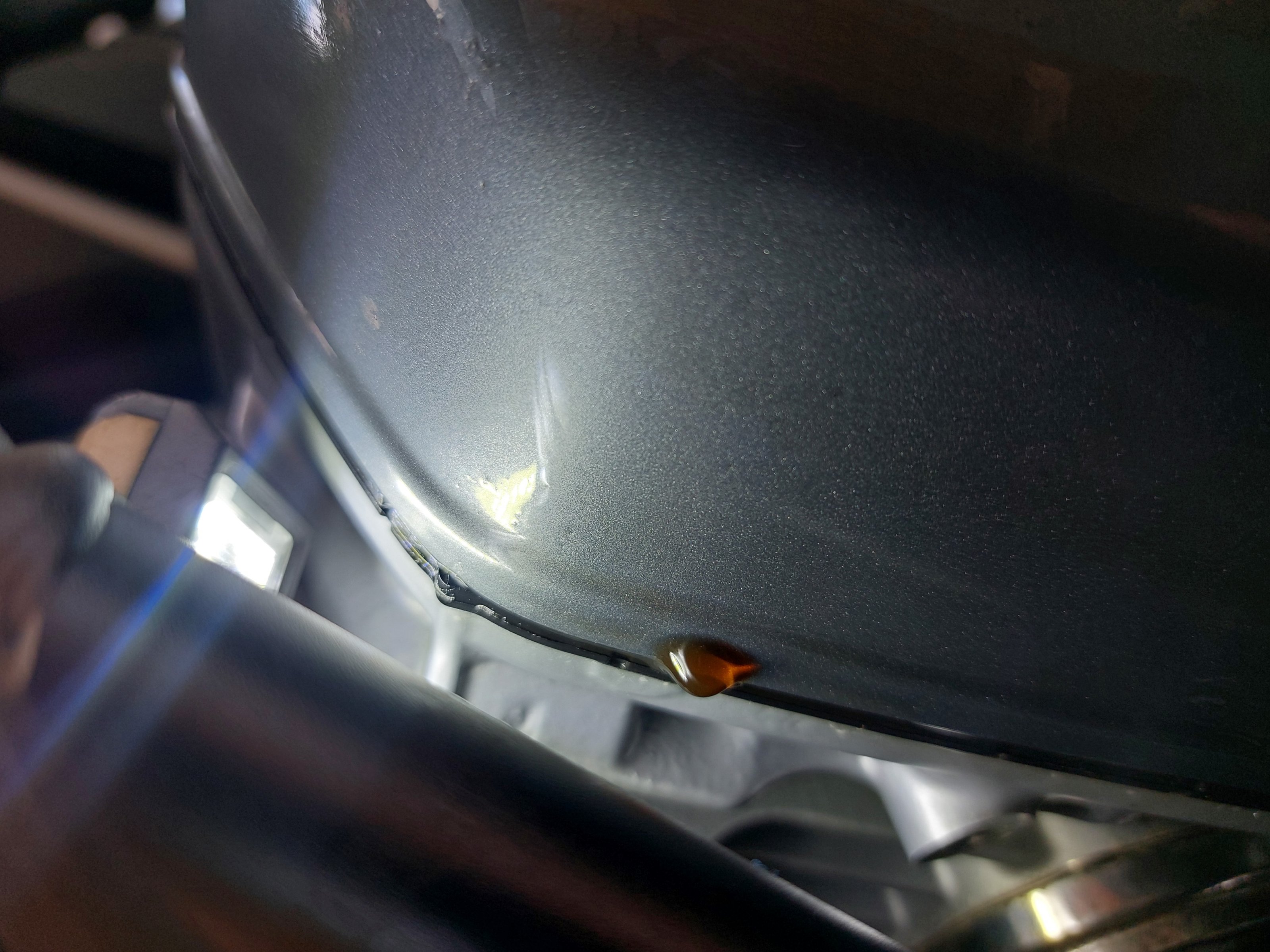

Servus,
Also würde mal denken, Ventildeckeldichtung. Sonst ist kein Öl zu finden, außer dem einen Tropfen hier.
Bevor ich das aber aufmache, besorge ich mir vorsorglich ne neue Dichtung.

ich würde erstmal ohne neue Dichtung den Ventildeckel runter machen und schauen ob die Dichtung evtl. schlecht eingebaut war.
Normalerweise kann man die Dichtung auch nach dem Ventilservice wieder verwenden. Bei mir hatte auch eine mal nach meinem selbst durchgeführten Ventilservice etwas gesifft, da hatte es gereicht die Schrauben bisschen nachzuziehen.
In Deinem Fall würde ich aber den Deckel mal runter machen und die Dichtung prüfen ob sie richtig eingesetzt wurde, wer weiss was die Werkstatt gemurkst hat…

Die Dichtung sieht aus als wenn sie eingeklebt wurde oder das sie gequetscht wurde.

Die Dichtung sieht für meinen Geschmack völlig normal aus, aber sie wird trotzdem undicht sein.
Das kommt öfter mal vor nachdem der Deckel runter war.
Ich würde auch wie #17,18 bereits beschrieben wurde vorgehen.
